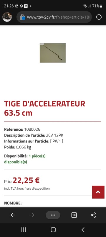

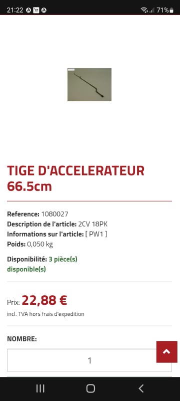

Merci pour vos retours, elle est de mars 1965… le carburateur est entièrement nettoyé, pour les compressions avant la mise en route la manivelle tournait quasiment comme si il n’y avait pas de bougies … maintenant il y en a mais mon appareil pour relever les compressions ne fonctionne plus …
Étant donné que je vais sortir le moteur pour la restaurer et remplacer tous les joints moteur je pensais acheter ce kit , https://www.mehariclub.com/fr/1012768-- ... ton-425cc/ Qu’en pensez-vous ?

Tu as les même a la concurrence
https://www.renov-2cv-mehari36.com/fr/m ... 06285.html
Maintenant il faut voir avec les frais d'envois.
Maintenant, il vaut mieux attendre, si tes chemises et pistons ne sont pas marqués, il suffit de changer les segments et là, ça revient beaucoup moins cher (je parle pour un 602cm3, mais ça doit être pareil pour un 425).

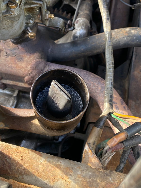

Je me suis un peu renseigné sur le reniflard, on a de la chance, les nôtres sont plutôt simples
Mais...
Pourquoi certains sont percés de trous de chaque cotés, un plus petit que l'autre? c'est le cas sur ma deuche.
D'autres comme ceux de chez renov 2cv ne sont pas percés du tout? et sur lesquels il faut couper ou pas l'ouverture du bec.
Tout cela est un peu hasardeux...
J'ai donc vérifié le mien tout à l'heure, et encore retrouvé sorti de son logement, bizarre...
Serait ce du à une pression trop forte? devrais je dans ce cas agrandir l'ouverture du bec de canard?
Peut être le remplacer, mais ceux de chez renov, n'ont pas les trous sur les cotés, d'ailleurs à quoi servent ils???
J'ai bricolé un truc à dépression, demain je test, voir ce que cela donne...
Avec et sans ce reniflard...
Plus je cherche, moins je trouve...

Je ne suis pas certain, mais à priori, il servirait à équilibrer la pression dans le carter moteur...
http://www.pp-2cv.be/FR/News/info%20tec ... ard%20.htm
J'ai ouvert un autre post, pour pas polluer celui de @jimmy2cv
Ici : http://forum.2cv-legende.com/viewtopic. ... 45#p189745
Une vidéo est en cours...

Le bec de canard dans le reniflard est essentiel au bon fonctionnement du moteur, notamment sur les accélérations et à mi régime. Ne pas hésiter à le changer, ça coute pas grand chose.

J'ai eu le soucis, ma pédale tordue.
En fait ma tringle était trop longue
https://www.tpv-2cv.fr/fr/shop/article/ ... TEUR_665cm Depuis, j'ai changé pour le modèle court, plus de soucis, accélération linéaire et pédale qui ne se tordue plus
https://www.tpv-2cv.fr/fr/shop/article/ ... EUR_635_cm
