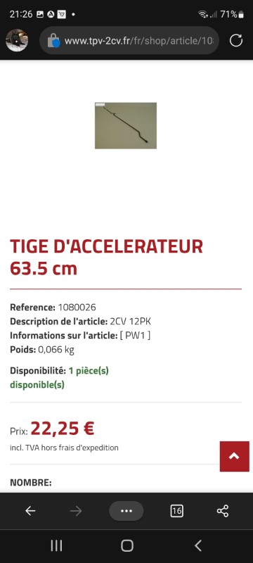

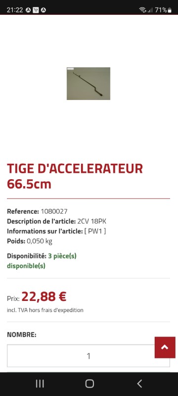

Tu as les même a la concurrence
https://www.renov-2cv-mehari36.com/fr/m ... 06285.html
Maintenant il faut voir avec les frais d'envois.
Maintenant, il vaut mieux attendre, si tes chemises et pistons ne sont pas marqués, il suffit de changer les segments et là, ça revient beaucoup moins cher (je parle pour un 602cm3, mais ça doit être pareil pour un 425).

Merci Éric, je viens de comparer et frais de port inclus les deux reviennent exactement au même prix. Tu as raison, je vais attendre de déposer le moteur et contrôlerais l’ensemble avant de passé commande.

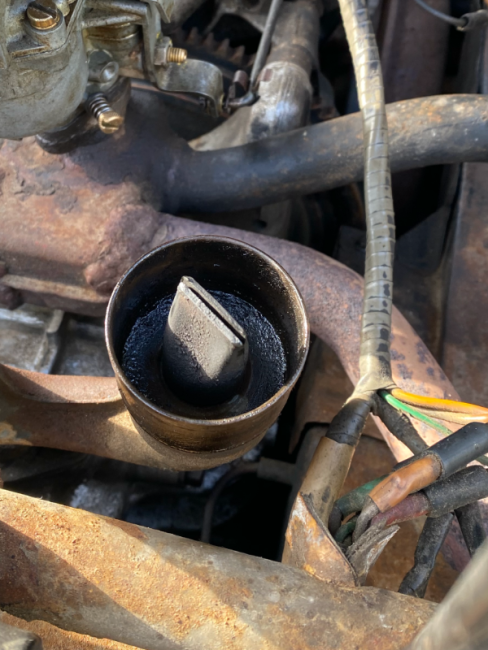

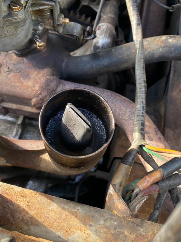

J'ai donc vérifié le mien tout à l'heure, et encore retrouvé sorti de son logement, bizarre...
Serait ce du à une pression trop forte? devrais je dans ce cas agrandir l'ouverture du bec de canard?
Peut être le remplacer, mais ceux de chez renov, n'ont pas les trous sur les cotés, d'ailleurs à quoi servent ils???
J'ai bricolé un truc à dépression, demain je test, voir ce que cela donne...

Petit truc fait récemment, je ne sais pas si efficace, du coup elle a du mal à démarrer, et je vais donc remplacer les bougies, et sans doute mettre une bobine d'allumage seche...
Mais en attendant, j'ai remarqué quelques petites choses, à vérifier et modifier si cela te semble judicieux.
Le filtre à air, cela ne me semblait pas important, mais c'était sans doute une erreur, faut que ça respire. :p
Le volet sur le carburateur, pédale à fond, n'allait pas à la vertical, ça aussi ça semble dérisoire, mais pour gagner deux ou trois kms/h, c'est peut être utile.
Quand je faisais des manips à la main directement sur le volet, la pédale se déconnectait de la boule au bout de la tige métallique.
Je pensais que c'était du à l'épaisseur de tapis que j'avais mis au sol, mais pas que...
La pédale était tordu, sans doute à force de vouloir aller encore plus vite, on appuie encore plus fort :non:
Peut être d'origine? , pas grave, j'ai redressé, mais cela n'a pas suffit pour que le volet soit à la vertical en position à fond, donc...
Sur la tige de l'accélérateur, il y a une sorte de lyre, je n'en connais pas l'utilité, mais j'ai agit dessus, je l'ai détordu, pour que cela rallonge la tige, du coup c'est bon de ce coté, le volet est en position vertical, pédale en position à fond.
Pour ma part, plus qu'a tester sur route, quand j'aurais remplacé les bougies... ;) (et sans doute la bobine)

J'ai eu le soucis, ma pédale tordue.
En fait ma tringle était trop longue
https://www.tpv-2cv.fr/fr/shop/article/ ... TEUR_665cm
Depuis, j'ai changé pour le modèle court, plus de soucis, accélération linéaire et pédale qui ne se tordue plus :pense:
https://www.tpv-2cv.fr/fr/shop/article/ ... EUR_635_cm
