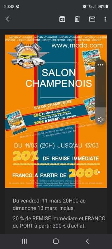

ça ils ne s'en sont pas venté, il a même fallu que je leurs parle de leur carte d'adhérant sinon ils m'auraient fait payer plein pot :enerve2:
Si j'avais vu avant de descendre, et ben je serait pas descendu :siffle:
La veille ça n'y était pas sur leur site, et ne m'ont pas fait 20% :siffle:
Messages : 9792
Re: Départ de la restauration de ma 2cv AK400
Ils font régulièrement des week-ends promo avec franco de port.
Je reçois les mails d'alerte (souvent le vendredi soir) et je les mets dans la rubrique bon plan.
http://forum.2cv-legende.com/viewtopic. ... 70#p187370

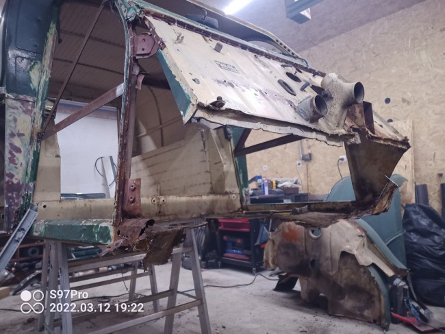

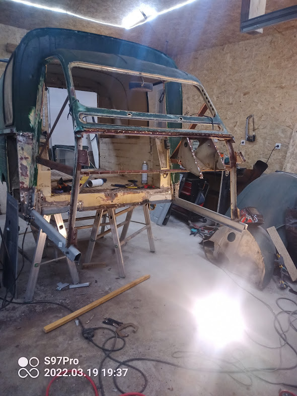

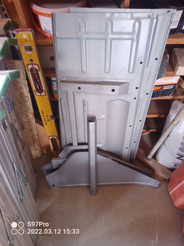

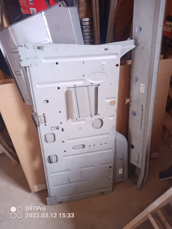

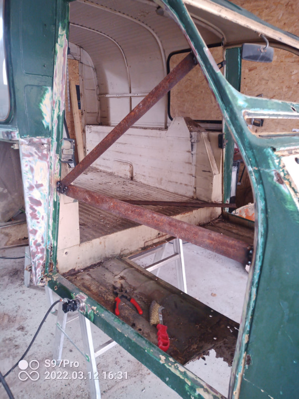

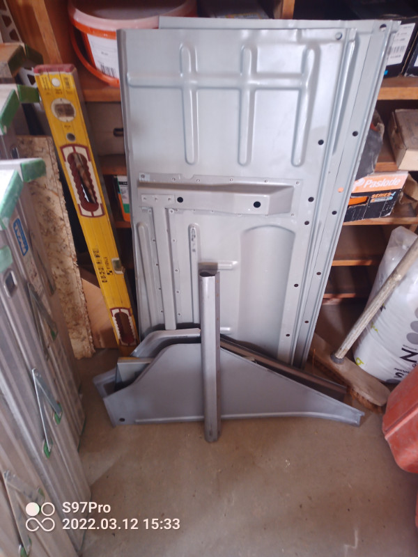

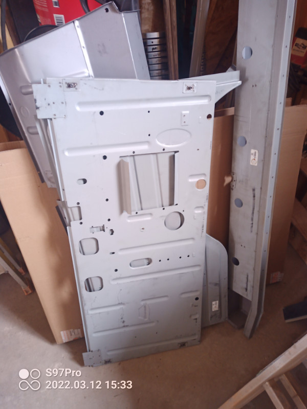

Voilà une partie des pièces

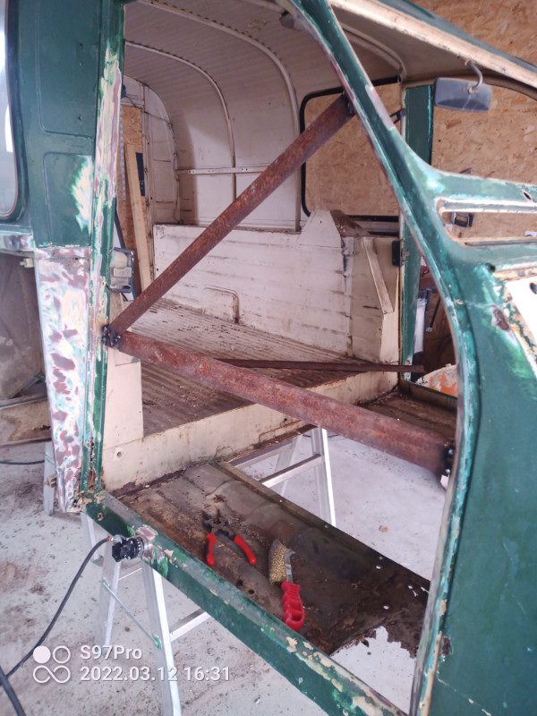

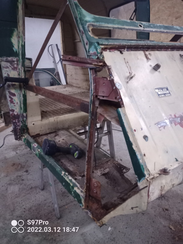

d'abord un petit renforcement me parait judicieux vu le nombre de pièces à enlever
Avec une prise de côtes pour être sure de ne pas me retrouver avec une voiture toute bancale :siffle:
On commence l'ouverture de la boite de conserve :gnark:
Suite du découpage demain

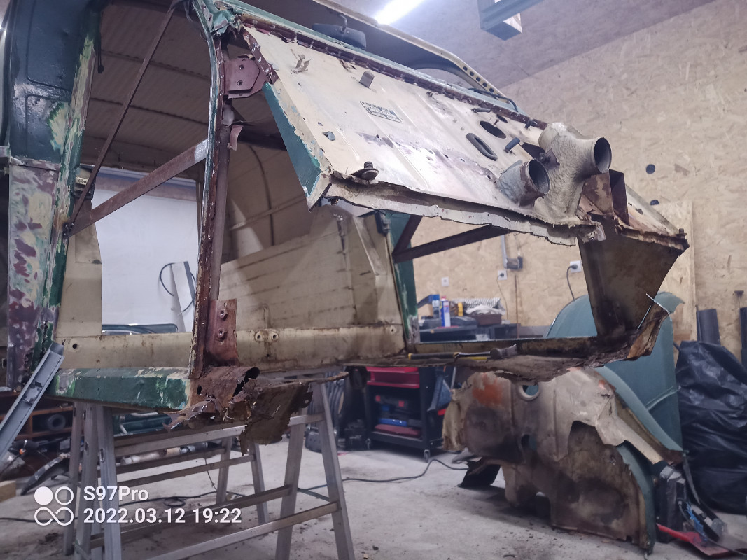

Messages : 9792
:surpris:
Heu il reste quelque chose :???: :mdrr: :mdrr:
Tu vas me dire, après elle sera neuve :gnark:
Bien, te voilà engagé dans la même galère que j'ai été...avec en plus le tablier , ça va être beau comme un sou neuf ! Mais je vois que tu n'as pas soudé une barre en travers ? je te conseille d'en mettre une pour éviter que la caisse bouge en largeur...surtout après avoir sorti le tablier... :salut:

J'y ai pensé mais il reste la barre de la tablette.
j'en mettrai une quand j'aurai changé les bas de caisse et remis les bonne côtes du bas.:pouce:

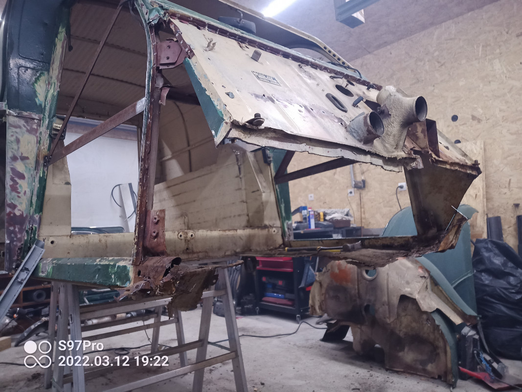

Message par didou04 »

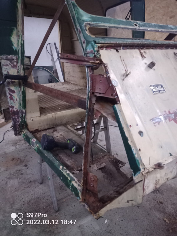

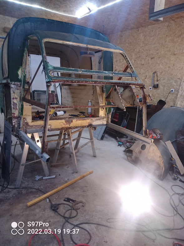

Salut la communauté.
j'ai avancé dans le chantier.

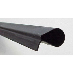

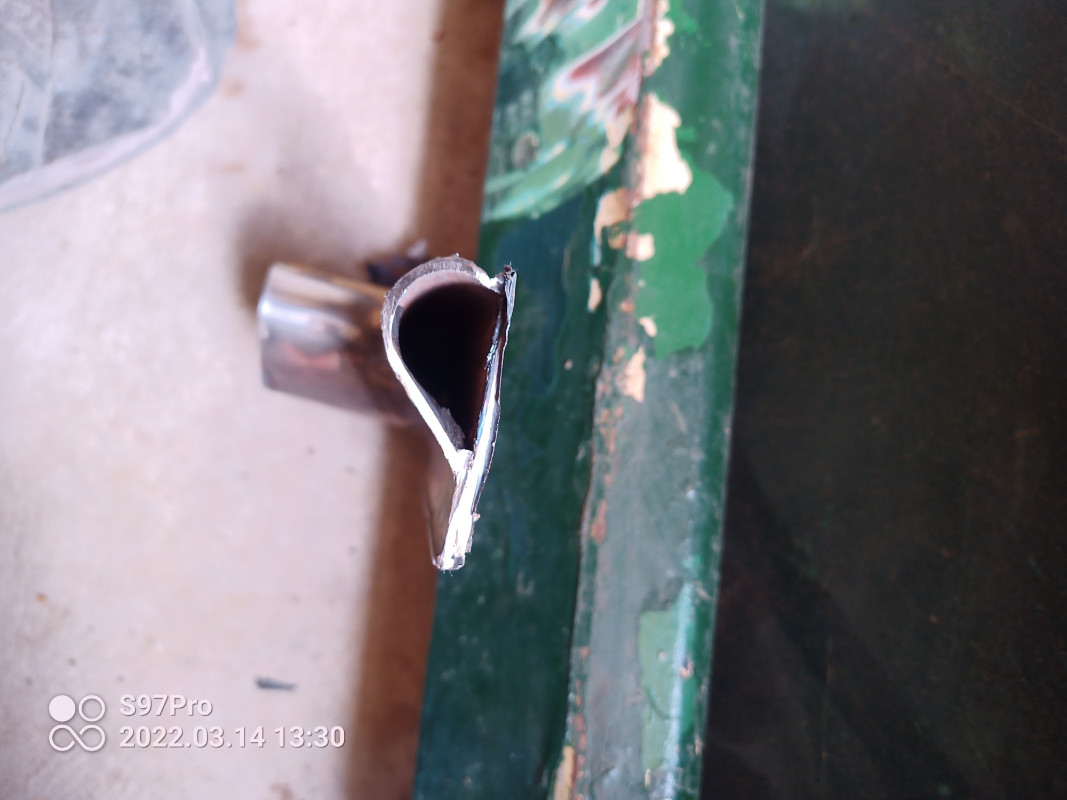

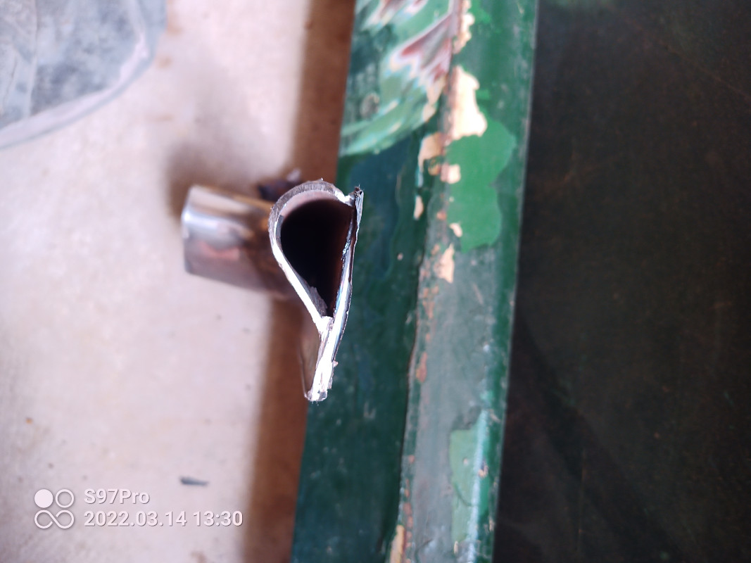

j'avais commandé un montant de réparation pour pour le montant arrière de la porte mais ils m'ont fourni ça
Mais ça c'est pour la partie avant.
Ce que j'ai de bouffé par la rouille à une forme de goutte d'eau, je prendrai une photo demain.
c'est là où ce trouve la serrure et où vient ce plaqué le joint des portes.
je sais pas où trouver ça, je vois rien sur les sites.

didou04 a écrit : 13 mars 2022, 21:11 Salut la communauté.
La pièce que tu nous montre, est bien pour la réparation des montant avant et arrière d'un berline (uniquement avant dans ton cas).
Je pense que c'est du pied milieu, ce dont tu parles.
Je crois que Ca n'existe pas en profilé uniquement, il faut acheter un pied milieu complet.
Exemple : https://www.renov-2cv-mehari36.com/fr/c ... 21448.html

Filofax a écrit : 14 mars 2022, 11:35

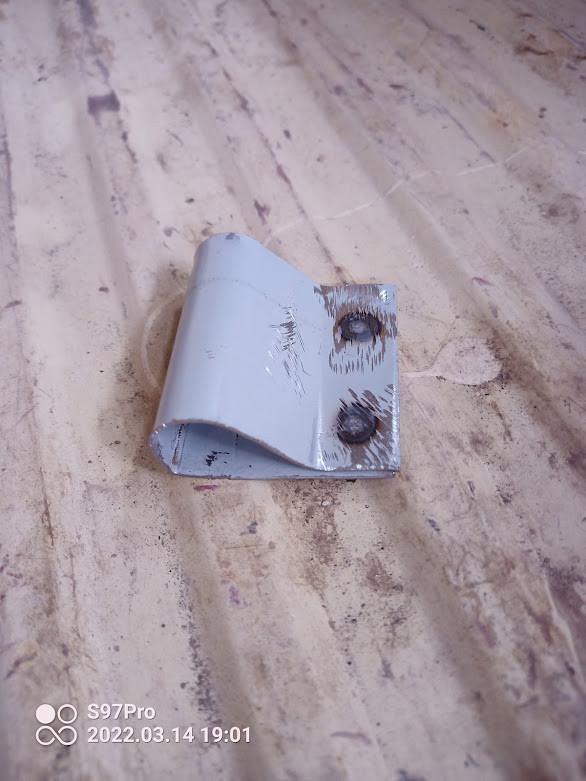

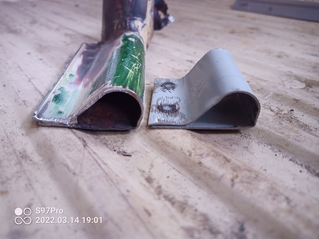

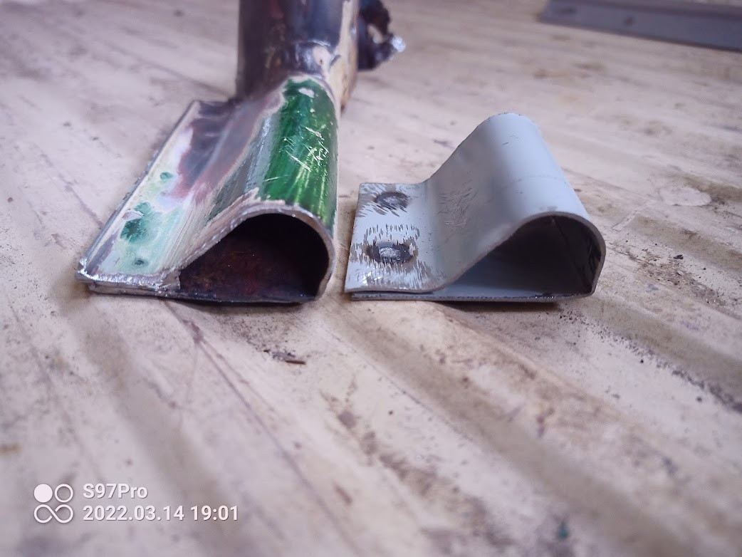

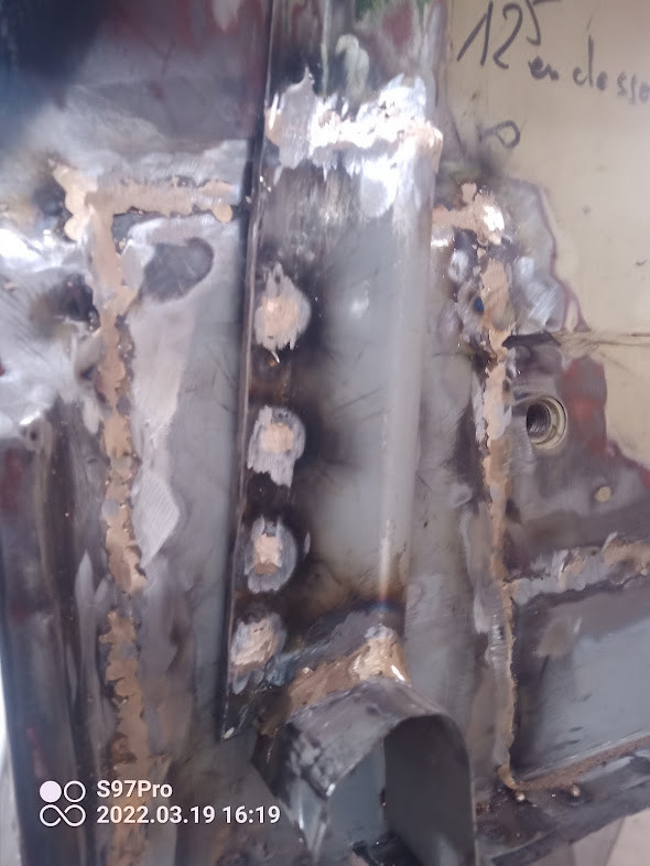

je suis pas sure qu'il y ai ce profil que je puisse récupérer (on voit pas le montant en coupe) dans le montant du milieu
Du coup comme je trouve pas j'ai fait un essai avec la plieuse sur un petit bout
ça donne un bon résultat par rapport à l'original quand c'est pointé.
Je lui ferai aussi un petit retour sur le plat pour être au plus près de l'origine.
Un tube en fer à l'intérieur au moment de la soudure :pouce:
Bon les rustines sont faites, il reste plus qu'a les pointer et finir de les façonner en place

@didou04, c'est bien le montant du pied milieu, et non, il ne se détaille pas apparemment (en tout cas, je ne l'ai pas trouvé).
didou04
Messages : 451
Ma deuche : 2cv AK400
Filofax a écrit : 14 mars 2022, 21:07 @didou04, c'est bien le montant du pied milieu, et non, il ne se détaille pas apparemment (en tout cas, je ne l'ai pas trouvé).
Merci quand même :tchin:
Comme il me faut un bout de 20 cm, je vais le faire ça sera plus rapide :pouce:

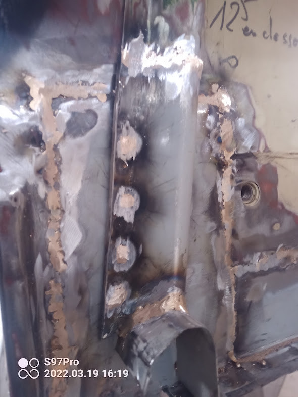

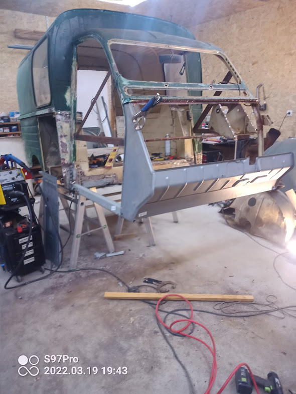

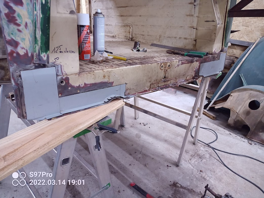

Un petit peu d'avancement ce Samedi.
J'ai fabriqué le montant qui me manqué et soudé
Après découpe aux bonnes côtes et pointage des bas de caisse.
Puis enlèvement du tablier et de la tablette.

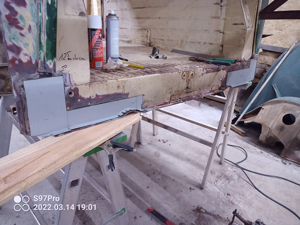

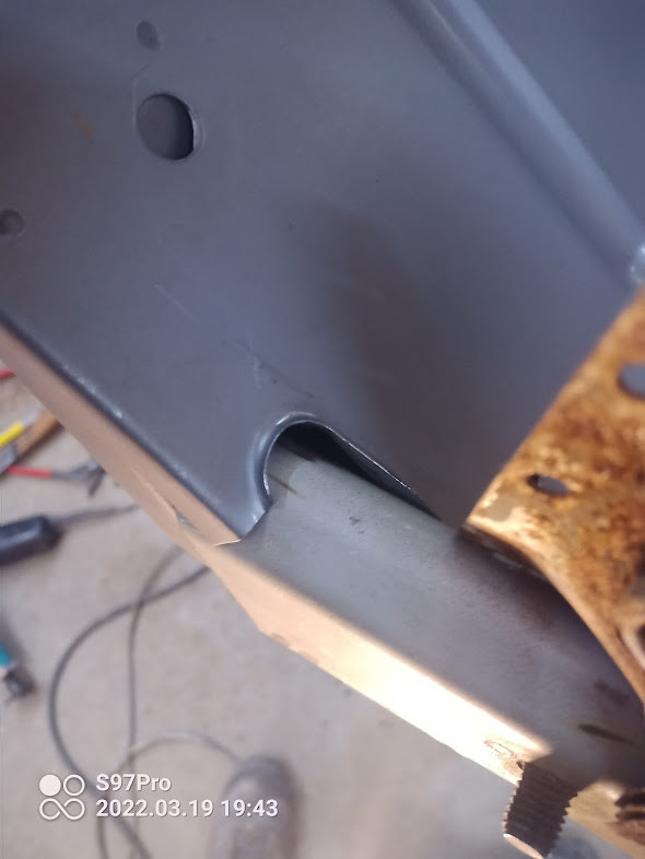

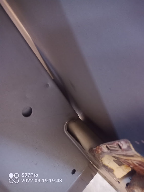

J'ai monté à blanc la tôle de pédalier et la joue.

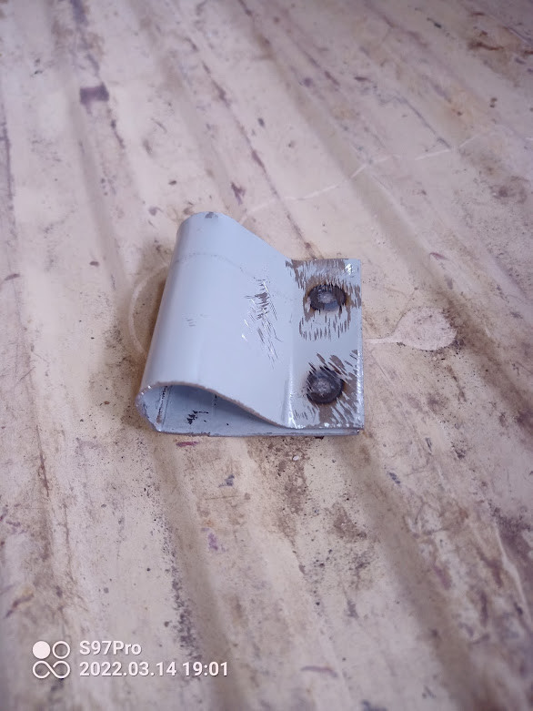

je trouve que les ajustement de fabrication sont quand même aléatoire :enerve2:

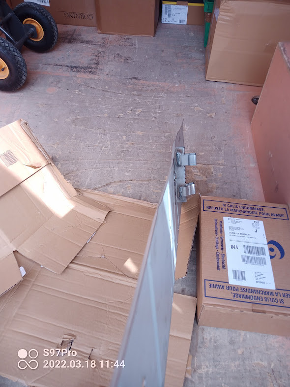

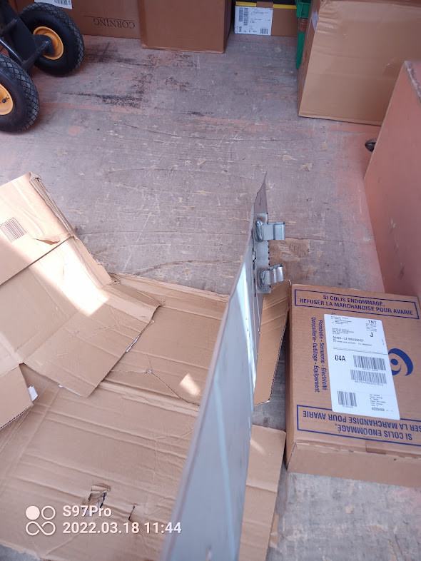

J'ai commandé une nouvelle tablette, elle est arrivée tordue, maintenant il faut que j'attende qu'ils m'en renvoient une autre
Messages : 9792
Oui c'est le bonheur de l'adaptable :enerve2: Franco en ouant ça, un débutant comme moi, ne peux être que refroidi. :pascontent:
Courage pour la suite.
