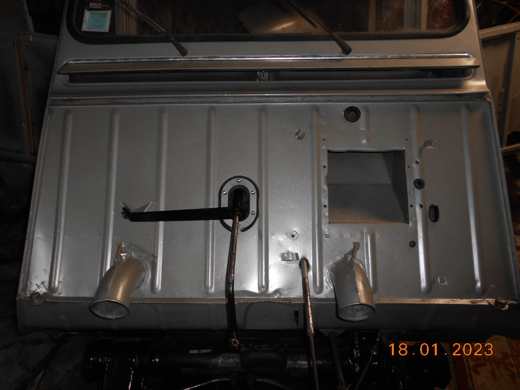

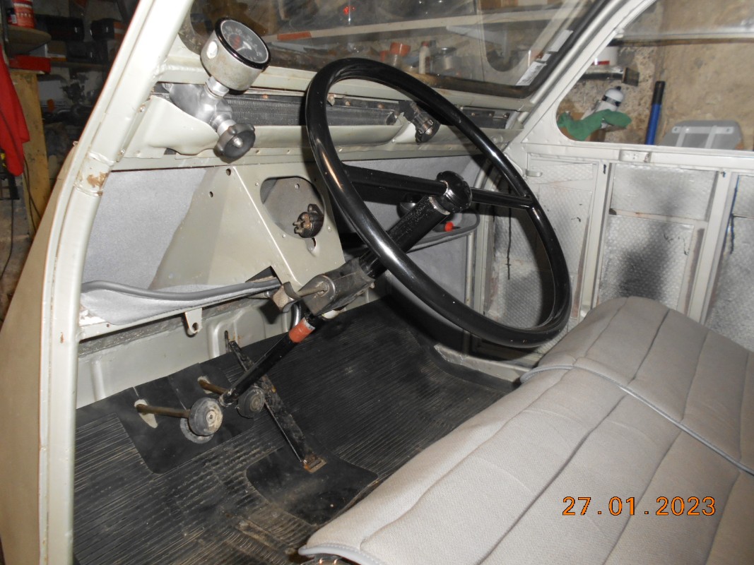

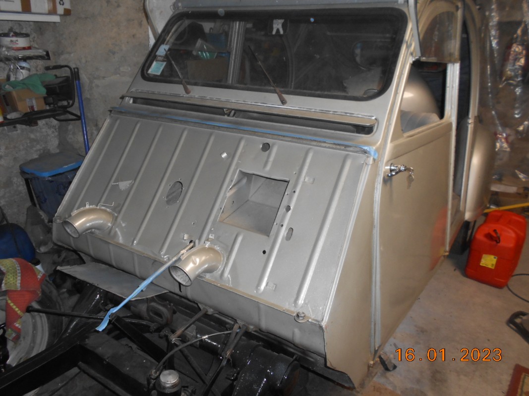

J'ai aussi repeint le panneau avant. J'ai fait faire la bonne teinte, on ne voit pas de différence entre le côté de la voiture et le panneau moteur !!

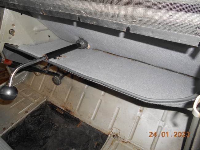

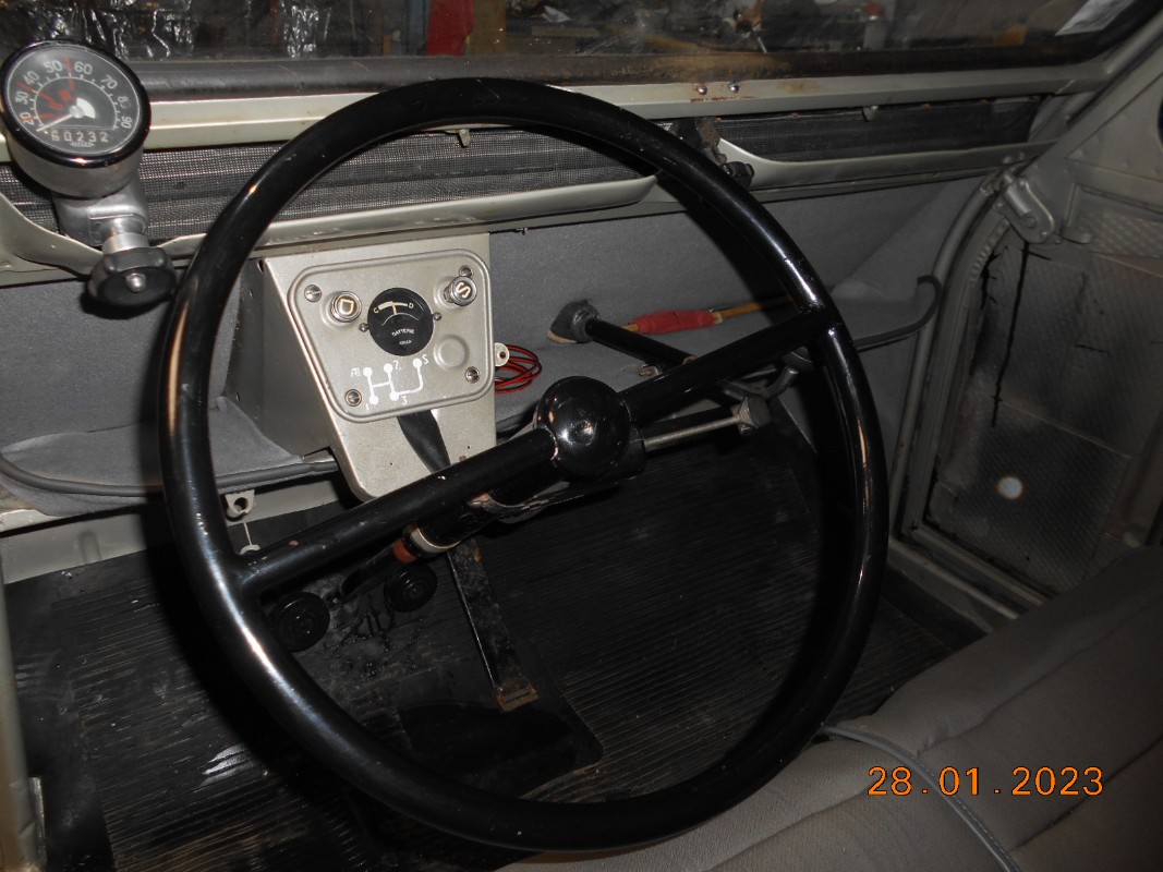

Planche de bord refaite..

Re: Remise à niveau 2cv Type A de 52
Message par didou04 »
Beau boulot :pouce:

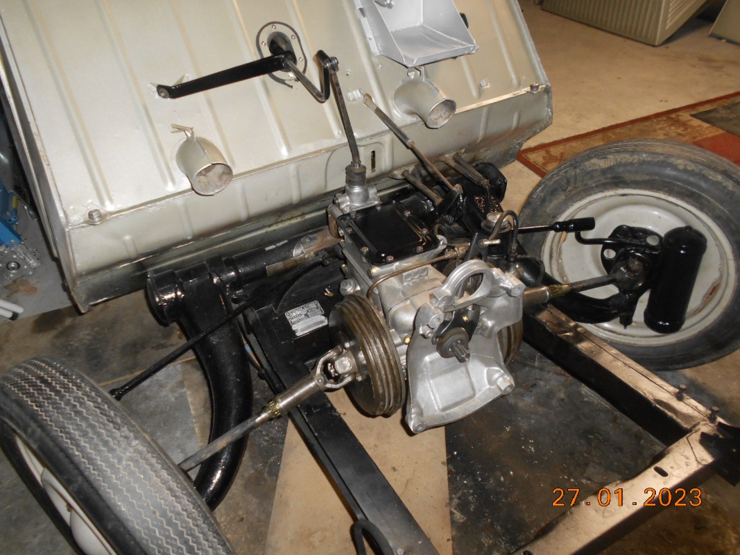

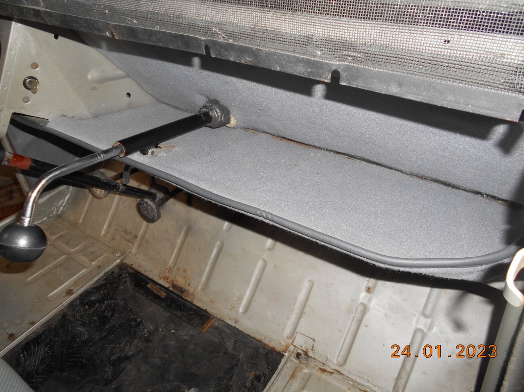

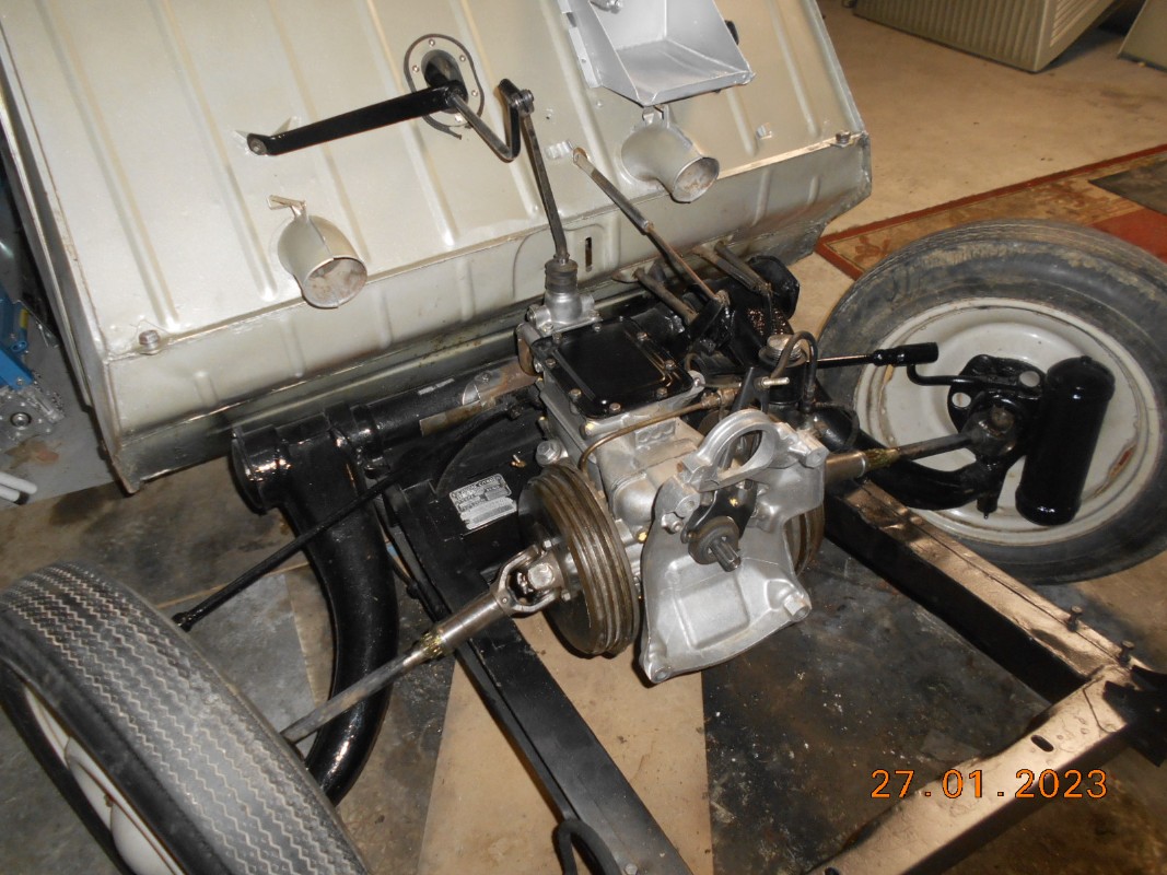

J'ai remplacé la boite de AZ par une boite conforme et dite "taille de guêpe"...et de 1952 !!
Messages : 1605

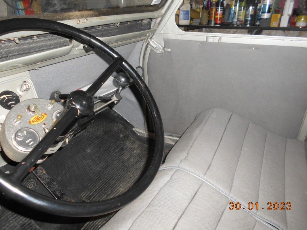

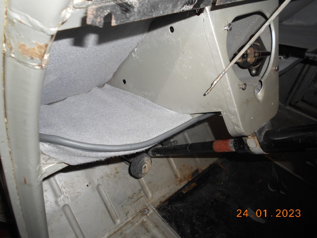

Du coup l'intérieur est lui aussi plus conforme à l'année. Dommage, support de compteur grippé et donc câble mort... J'avais un autre support fonctionnel (celui de la 51) et le câble arrive !! Le compteur sera à remplacer par un moins récent !
Je vais passer à la phase branchement électrique qui est très simple sur les anciennes !!

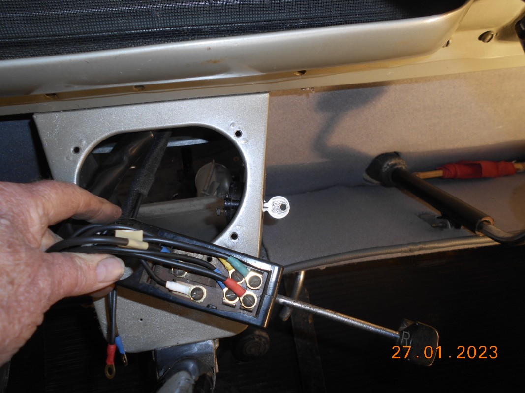

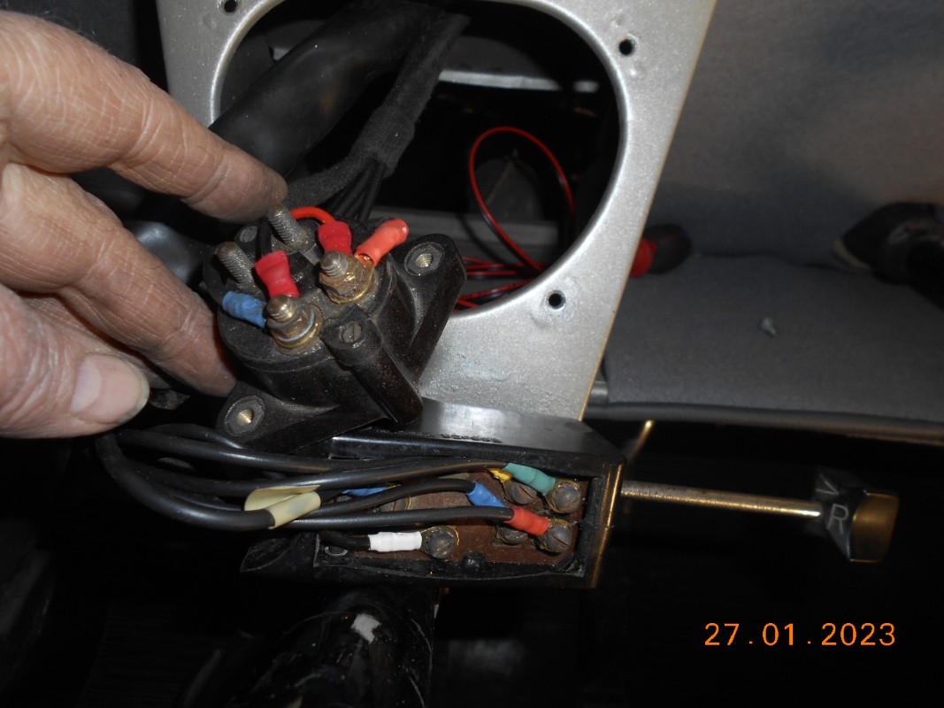

Branchement du comodo.
C’est vrai que les branchements sont plus simples. Mais pour le commodo phares + Klaxons, il n’y a pas eu de changements ( idem traction et HY).

Oui d'ailleurs pour le contact c'est deux fils !! Ai ajouté un + permanent et un + après contact pour des branchements ultérieurs !

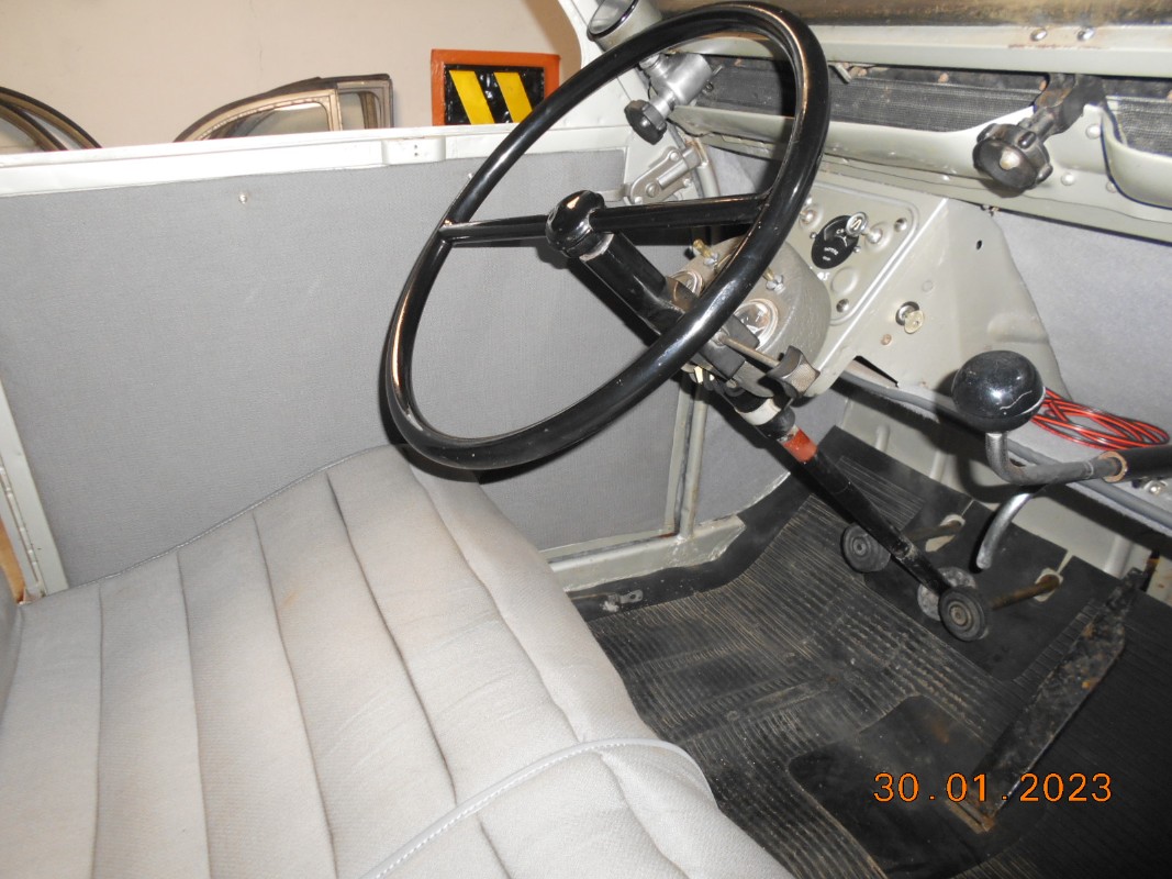

Bon cela retrouve meilleure allure !!

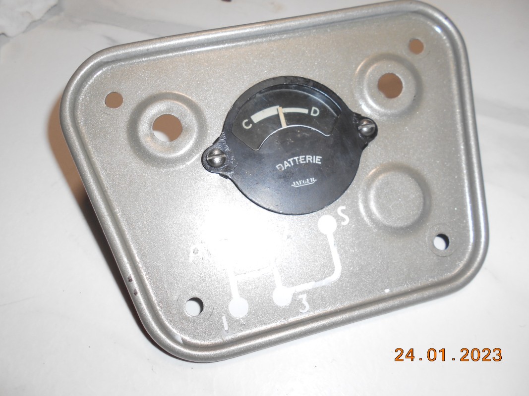

J'ai corrigé la position de l'ampèremètre qui se trouve sous la platine

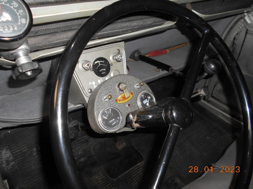

Le volant noir était une spécificité de ces années là? Je pensais qu'il avait été toujours en gris rosé :???:
Messages : 17279
J'espère que tu as prévu de remettre à l'endroit les lettres des tirettes du démarreur et du starter .... :siffle: Ca fait négligé, je trouve !
Messages : 7318
Très belle restauration, comme d'habitude, question que signifie les lettres C et D sur l'ampermetre
Messages : 17279
CHARLYSTONE a écrit : 29 janv. 2023, 07:32 que signifie les lettres C et D sur l'ampermetre
Chargée - Déchargée .... peut-être !
Messages : 7318
Bonjour Deuchemoi, tu a raison j'y avais pas pensé , :pense: y a aussi sur les tirette D pour démarrage et S pour starter mais starter c'est démarre en anglais :gnark:
Messages : 17279
CHARLYSTONE a écrit : 29 janv. 2023, 07:59 mais starter c'est démarre en anglais :gnark:
Oui, comme parking, chewing-gum ou... Week-end !! Par contre, café, rendez-vous et ... c'est la vie, sont des mots français (ou expression) utilisés en anglais ! :mdrr:
(Ce ne sont que quelques exemples : https://bilingueanglais.com/blog/23741/ ... n-anglais/) 😉
Messages : 1605
Oui le volant était noir ! Le volant devient gris (AC118) en 53.
Les lettres des tirettes tournent car il n'y a pas de moteur et donc rien d'attaché au bout des cables.
C signifie Charge et D signifie Décharge...
Et Deuche en anglais se dit Deuche ! :mdrr:

Tu peux nous expliquer les options ? Jauge, clignos, voltmètre, feu de positions ?????
Messages : 1605
Sur une type A de 52 il n'y a ni clignotant, ni feu stop !! Seule la demi-lune d'éclairage de plaque sert de feu de position !!
Les clignotants et feu stop sont devenus obligatoires et Juillet 54, et furent montés en 55 !!!
Cet accessoire a été produit à cette époque. Les jauges (essence et peut-être horloge) n'étaient pas indispensables et seul le levier de clignotant l'était.
Les petits inter servaient aux feux de stationnement, mais un seul suffirait ! (ils sont à trois positions).
Ils peuvent aussi servir à alimenter un système électrique de désembuage, un éclairage de compteur, ou un plafonnier ...

Merci pour cette réponse, je sais que ces 2CV très anciennes étaient peu équipées, mais avec ton accessoire, tu compte mettre quoi ?
Messages : 1605
Probablement clignotants et jauge à carburant ainsi que pendule... Peut-être un désembuage électrique sur un inter et un éclairage de compteur !

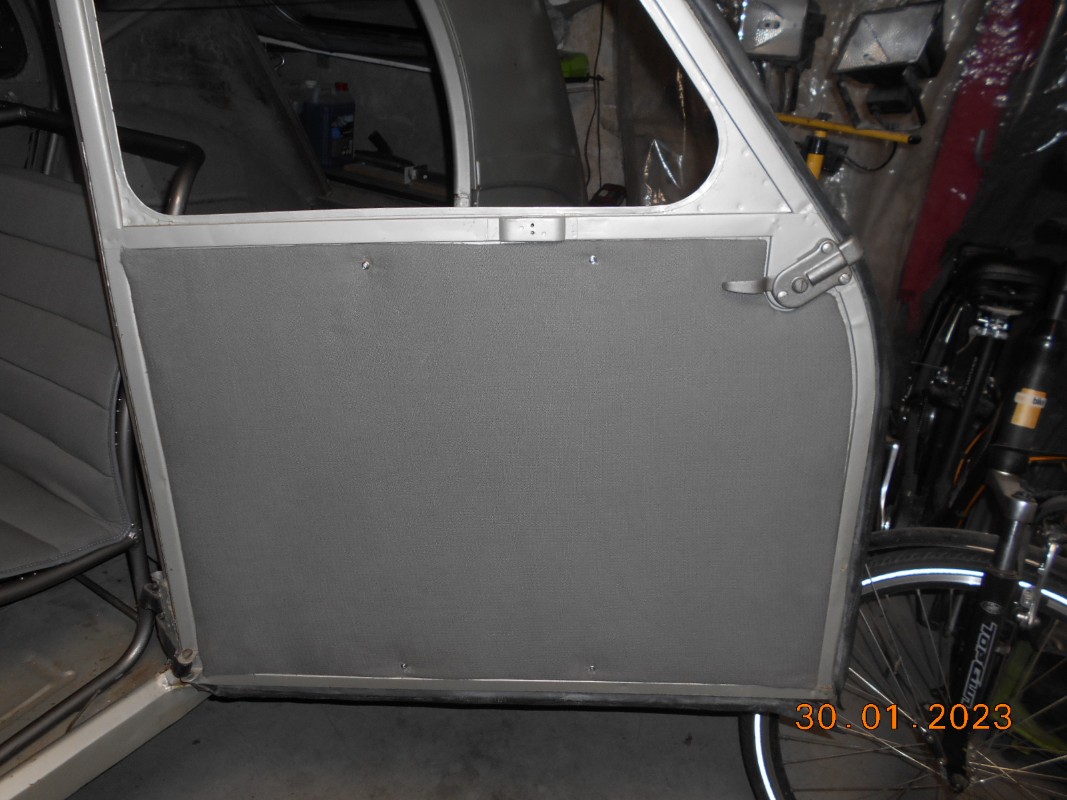

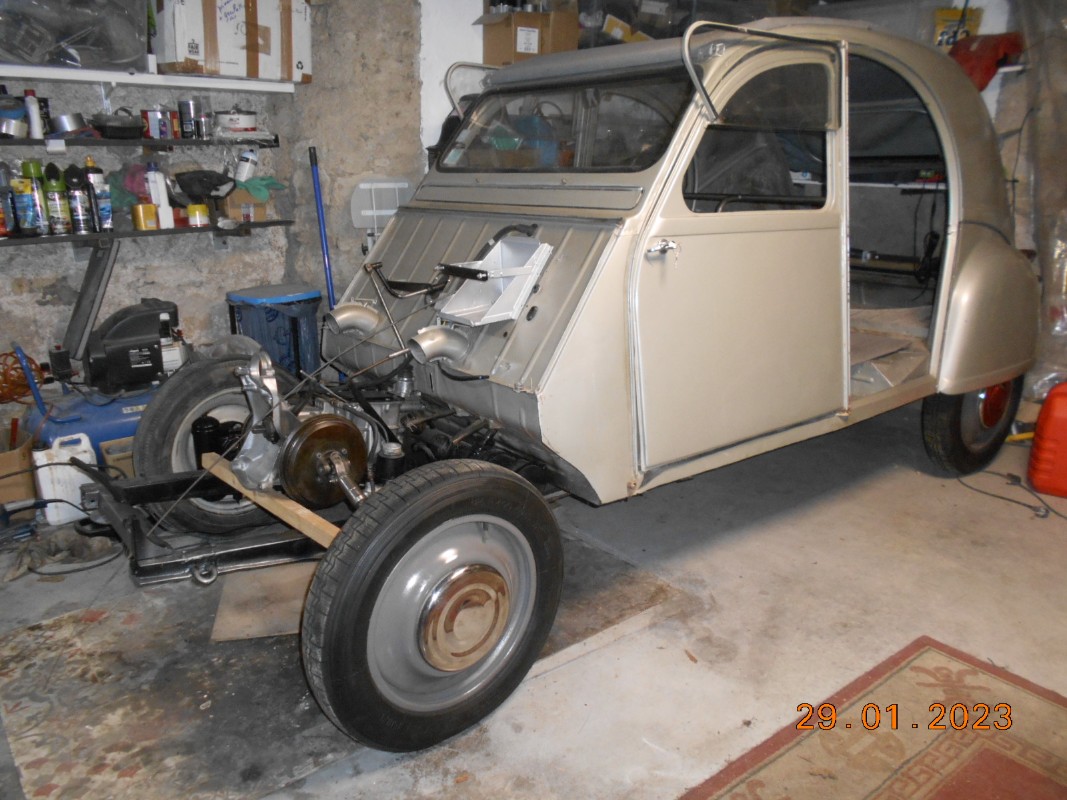

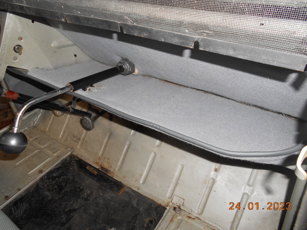

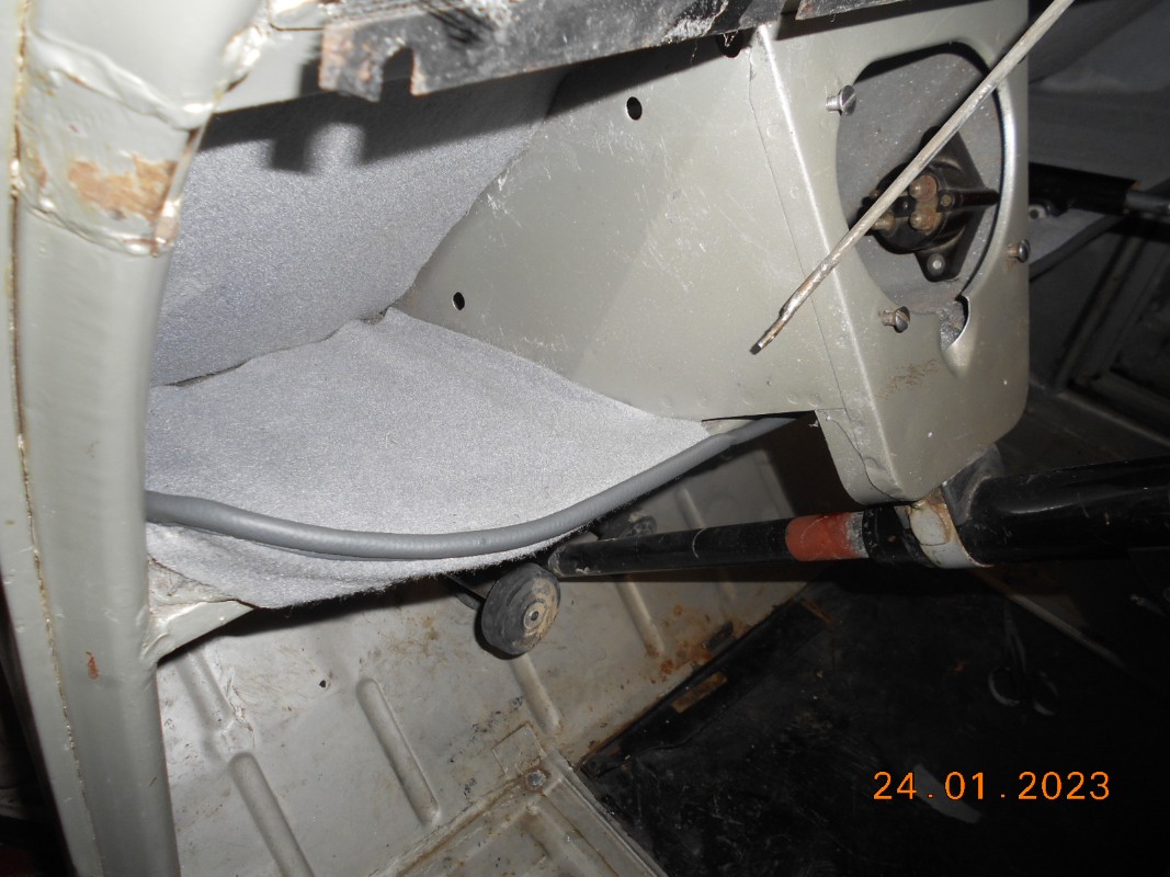

Au tour des panneaux de portes !!
Messages : 1605
Ca prend tournure !
Messages : 17279
Marrant, on dirait une couleur "Champagne" !
Ca lui va bien du reste !
Messages : 1605
Oui le gris tire un peu sur le vert... A la lumière du jour cela se voit moins...
