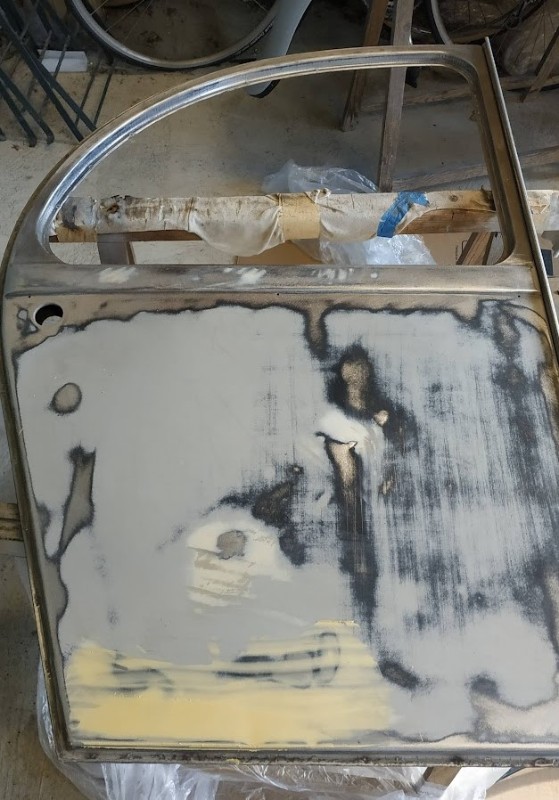

Bonsoir à tous,
Merci.

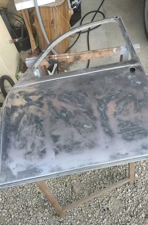

Ce weekend, on a déposé la porte AVG puis on a enlevé les vitrages avant de la 2cv.
On a réparé la partie où vient se positionner la gâche de porte, il faut juste qu'on perce les trous nécessaire pour les fixations.
On a aussi poncé la porte des deux cotés avant mastic.
Voici quelques photos :
Bonne fin de journée
A+ Rémi

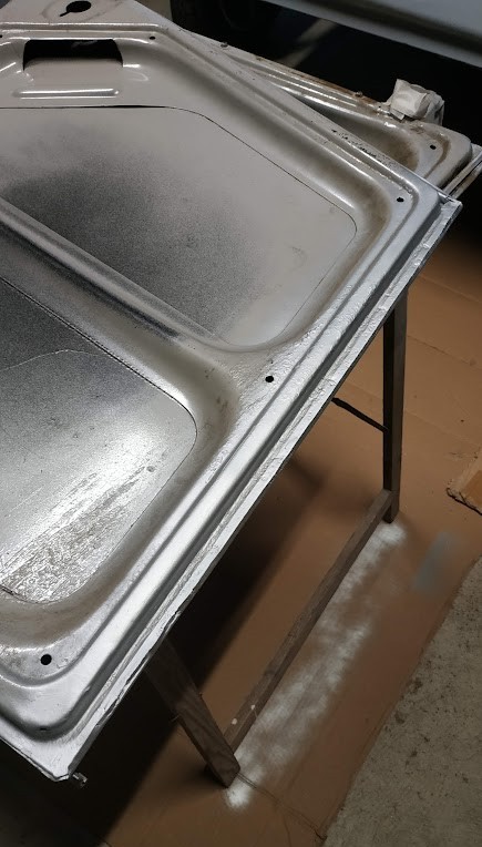

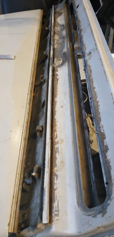

Bonsoir à tous,
La semaine dernière, on a décaper la peinture sur la porte arrière droite (au niveau du joint de la vitre) mais il faudra continuer de poncer la porte avant apprêt.
On a aussi enlevé une pièce qui tenait le joint en bas d'une porte arrière, elle etait pourrie par la rouille. On a refait la pièce et maintenant il faudra appliquer de la peinture avec du cuivre sur la porte et apprêt je souderais par bouchonnage la pièce.
On a commencé à regarder comment on aller procéder pour changer une partie de la pièce mangé par la rouille au niveau de la cornière du capot coté caisse. C'est pas évident.
Aujourd'hui, j'ai commencé à poncer une partie de la caisse (coté droit).
J'ai peint le coté intérieur du capot arrière.
Bonne soirée
A+ Rémi

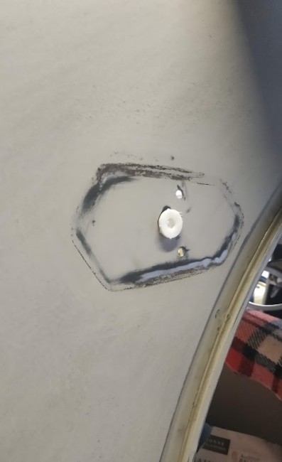

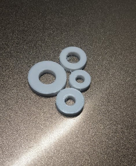

Hier, j'ai modélisé et imprimé en 3D les passes câbles pour le faisceau dans une matière flexible (résistant à l'eau / UV, peut s'étirer à 400%, bonne résistance, isolant électrique, etc).
Si jamais vous êtes intéressé par la refabrication de pièces pour nos 2cv ou autre n'hésitez pas.
Voici quelques photos de ce que ça peut donner sur la 2cv (au niveau des clignotants arrières) :
J'ai mis un passe cable et il ne bouge pas du tout. C'est nickel.

Impression fini, plus qu'à enlever les fils en trop.

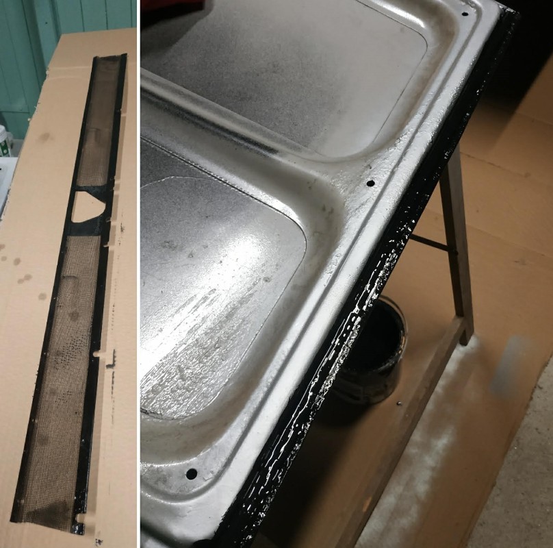

Bonsoir à tous,
Avant-hier, on a mis de la bombe avec du zinc à l'endroit où il doit y avoir la "cornière" en bas de la porte arrière et sur cette pièce.
J'ai ensuite soudé par bouchon la baguette.
Ce soir, j'ai mis de l'anti-rouille sur la baguette, un côté de la grille pour le volet (je ferais la grille à l'aérographe avec de la peinture noire) et une couche dans le fond du coffret (ça sera repeint avec de l'apprêt et la peinture).
Bonne soirée à tous
A+ Rémi

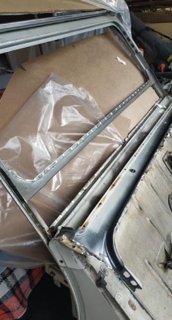

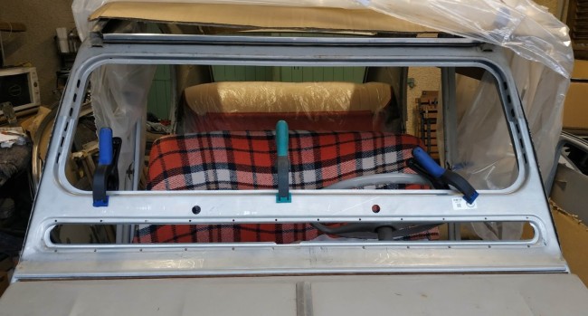

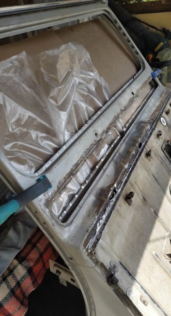

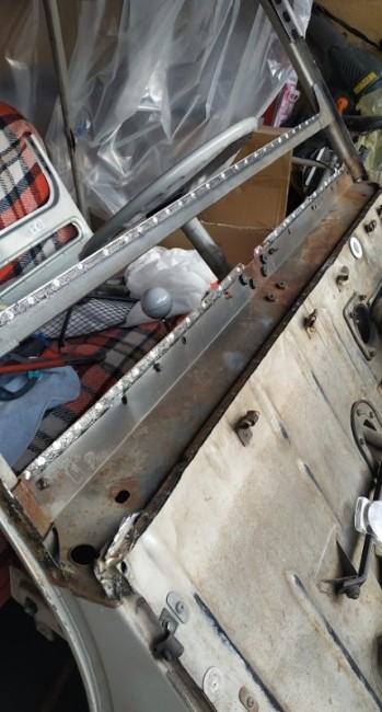

Hier, on a dépointé les 106 points de soudures sur la demi baie de pare brise à l'aide d'un foret à dépointer de Ø6 mm et on a pu enlever l'ancienne par la suite.
On a mis 6 heures pour faire tout ça.
Le dessous de la baie est en excellent état, il faudra juste redécouper une partie de chaque coté pour ajuster la nouvelle pièce.
On va ensuite nettoyer et traiter les parties avec de la rouille de surface et par la suite on appliquera du cuivre en spray pour la protection.
D'ici deux semaines, on va récupérer une pointeuse portative pour faire les points de soudures proprement.
J'ai retrouvé des sortes de joints entre les tôles soudées (couleur jaune sur les photos), vous savez ce que c'est ?

Dépointage des 106 points de soudures !
Pendant le démontage...
La baie complètement sortie.
Simulation de la nouvelle baie.

Beau travail ! Ce n'est pas de l'étain mais bien une brasure de laiton, bien plus solide que l'étain...

oui lucky a raison c'est du laiton, comme les deux attaches du réservoir sur le châssis.

Merci pour vos réponses, de toute façon je vais mettre de la bombe de cuivre dessous la baie.
