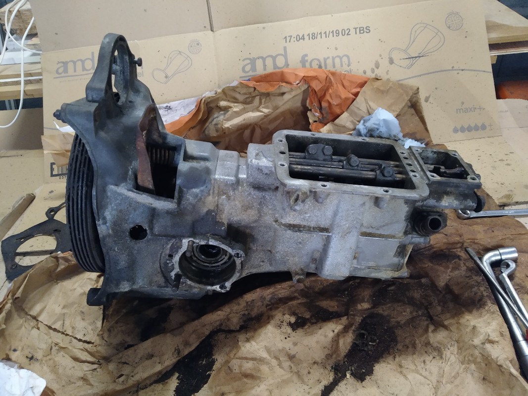

Suite au démontage de l'ancienne boÎte (pignon fou de la 2e vitesse grippé sur l'axe), j'ai abandonné l'idée de la réparer.
J'en ai trouvé une courant janvier dans un état correct mais qu'il faut vérifier. Je dois commencer par démonter ce qui l'entoure (embrayage, freinage).
Lors d'un échange avec @Lolodubalaou, il m'avait conseillé d'inspecter minutieusement les différents pignons et roulements sans la démonter entièrement. En revanche, il m'avait fortement conseillé de remplacer le joint sur l'arbre différentiel (et donc le roulement).
Qu'en penses-tu ?
Bonne journée à tous.
Messages : 1755
Re: Boite vitesse 2cv AZ bloquée - Changement ou réparation
Bonsoir @neutron , bonsoir à tous,
Oui, je suis d'accord de remplacer les joints SPI de sortie d'arbre de roue, en cas de fuites...
C'est vrai que remplacer une ou deux pièces dans une boite de vitesses n'est qu'un "pis-aller", comme disait mon père.. Elle sera bruyante dans tous les cas...
Si tu penses que cette "nouvelle" boite fonctionne, vas-y !
Dans mon cas, j'ai jeté un œil à l'intérieur. Rien ne m'a paru suspect, pas de fuite d'huile... J'ai donc laissé tout dans l'état..
Bonne soirée à tous

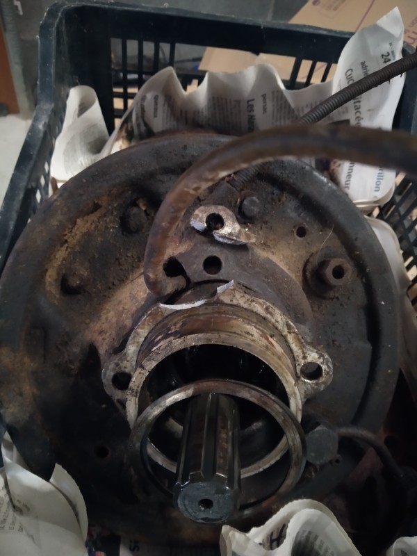

Hier, j'ai démonté les tambours ainsi que les arbres de roue.
Malheureusement, il y a de la casse sur l'un des arbres (j'avais mis une clé pour maintenir l'écartement le temps de frapper à l'opposé).
Il va donc falloir que je mette les anciens arbres de roue sur la nouvelle boîte. Par contre, que dois-je conserver comme cales ? (Je n'ai pas encore pris le temps de me plonger totalement dans les lectures envoyées par @JPA_47
Merci à vous par avance pour les conseils
Messages : 2063
Et oui, pas beau la casse ...
Et tu es puni !
Comme tu vas devoir changer de palier de sortie, tu vas devoir refaire tes deux réglages de différentiel : jeu total et jeu entre-dent ....
Et donc modifier tes cales ...
Have a lot of fun !
PS : et en même temps, on est là pour t'aider !!!!

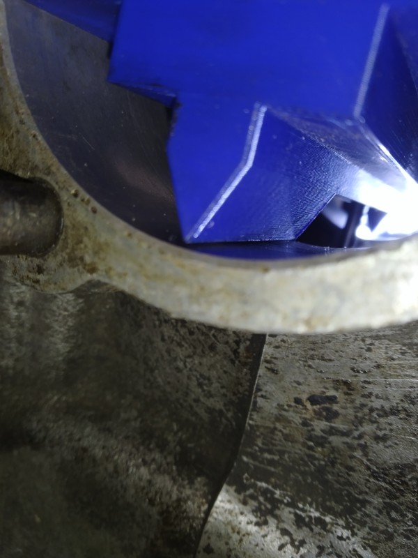

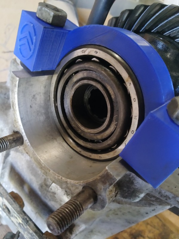

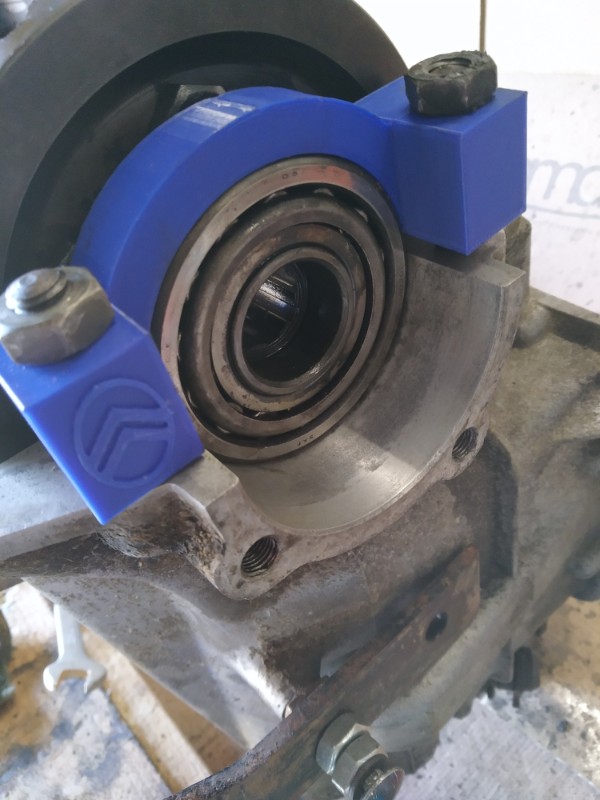

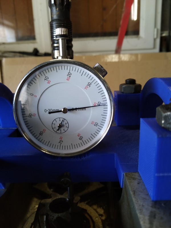

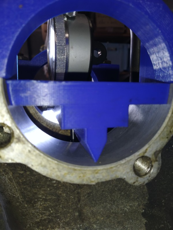

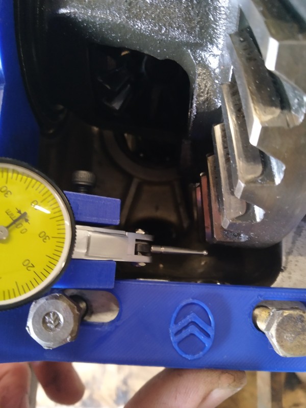

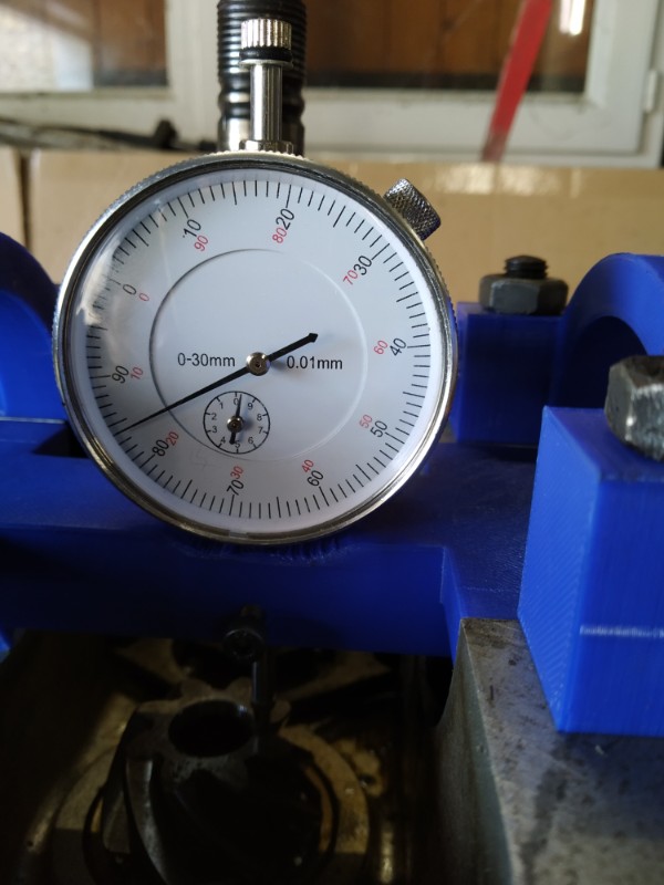

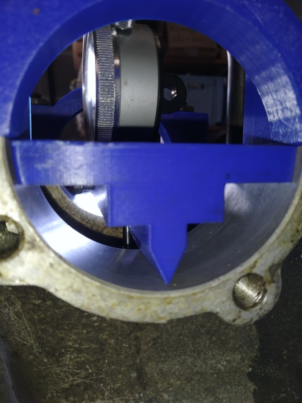

Le retour de la 2CV6 sur la route m'a redonné de la motivation et comme j'ai une semaine de vacances, je vais me consacrer entièrement à la boîte de la 2CV4.
Avant de tout démonter, j'utilise les outils fabriqués par @Lolodubalaou pour comprendre leur fonctionnement.
Commençons par la distance conique, le sujet consacré à l'outil indique une cote de 36 mm. Au pied à coulisse, je mesure 35,3 d'un côté et 35,9 de l'autre.
Par conséquent, l'outil à un jeu si je me mets à fleur du carter.
Après, ça ne change pas grand chose sur la mesure. (Valeur pour le zéro : 23,72)
A fleur du carter
Distance conique : 36+(23,72-10,40)=49,32
Enfoncé en butée
Distance conique : 36+(23,72-10,84)=48,88
Distance attendue : 49,75
Dans les deux cas, je ne suis pas bon.
Un avis ?
Messages : 2063
Neutron,
c'est le palier qui est à 36 mm, pas l'outil !
Pourquoi ?
Car l'outil ne possède pas de valeur intrinsèque, contrairement à l'outil Citroën (48 millimètres).
C'est un outil qui va comparer deux mesures et non pas une distance incluse dans l'outil et une mesure du pignon. C'est celà l'astuce de conception.
1 - tu vérifies que les deux couteaux de l'outil soient bien en appui, sur les deux paliers alu de la BV
2 - si ce n'est pas le cas, tu limes (très doucement) les deux pattes horizontales pour que tu reposes bien sur les deux couteaux. Ce sont elles qui empêchent l'outil de se poser sur le palier.
3 - tu vérifies que les deux couteaux soient bien en appui sur une surface de référence (glace de custode ou pare-brise)(ce qui doit être le cas après l'étape 2 !)
4 - tu fais ta mesure sur ton carter avec le comparateur, pointe sur le nez du pignon, en dehors de toute gravure : tu mets ton comparateur à zéro (soit en bougeant le cadran (grande aiguille) soit en bougeant le comparateur dans l'outil (petite aiguille). C'est ton zéro de départ.
5 - puis tu vas appuyer ton outil sur ta glace de référence. Ta pointe va s 'enfoncer d'environ 13 millimètres donc la petite aiguille va faire plus d'un tour. Et tu notes cette mesure (grande et petite aiguille).
6 - à cette mesure, tu rajoutes 36 millimètres et tu as ta distance conique !
CQFD !
L'outil imprimé n'est qu'un support de comparateur pour comparer deux mesures prises chacune sur une surface réduite à un trait (les couteaux), comme référence.
Relis le 2cvXpert 72, pages 34 à 36 : c'est expliqué, avec plein d'images.
Enjoy !

Merci Laurent pour ta réponse rapide et explicite.
Effectivement, j'ai fait un mélange avec la méthode utilisant l'outil Citroën.
Comment expliquer que ma mesure en appui sur les couteaux soit éloignée de 0,9 mm de la valeur attendue ?

neutron a écrit : 26 oct. 2025, 11:03 Merci Laurent pour ta réponse rapide et explicite.
neutron,
1 - oublie la méthode Citroën avec cet outil car il ne fonctionne pas sur la même référence.
2 - valide bien que les couteaux soient bien à plat tant sur la glace que sur les paliers alu ! C'est la seule chose à vérifier avant la mesure.
Et j'affirme que nous sommes meilleurs qu'avec l'outil Citroën car nous validons à chaque mesure, la rectitude de l'outil. Et donc la fiabilité de la mesure. Et on s'affranchit de la température et de l'hygrométrie, importants en métrologie.
Qui valide les 48 mm de l'outil Citroën ?

Lolodubalaou a écrit : 26 oct. 2025, 12:20 1 - oublie la méthode Citroën avec cet outil car il ne fonctionne pas sur la même référence.
Pas de soucis
Lolodubalaou a écrit : 26 oct. 2025, 12:20 2 - valide bien que les couteaux soient bien à plat tant sur la glace que sur les paliers alu ! C'est la seule chose à vérifier avant la mesure.
C'était le cas pour la 2e mesure.
En revanche, il y a quelque chose qui me chagrine lorsque je fais le zéro sur la glace : quand je fais pivoter d'avant en arrière l'outil, j'imaginais que l'aiguille du comparateur allait "faire demi-tour" lorsque les couteaux seraient parfaitement perpendiculaire à la glace (soit la distance minimale). Je me trompe ? (je peux prendre des photos si ce n'est pas clair)
Lolodubalaou a écrit : 26 oct. 2025, 12:20 3 - vérifie que ton roulement arrière d'arbre conique soit poussé sur le carter soit par le couvercle soit par des vis et rondelles.
Pour le moment, je n'ai jamais déposer le couvercle. L'écrou serait éventuellement desserré ?

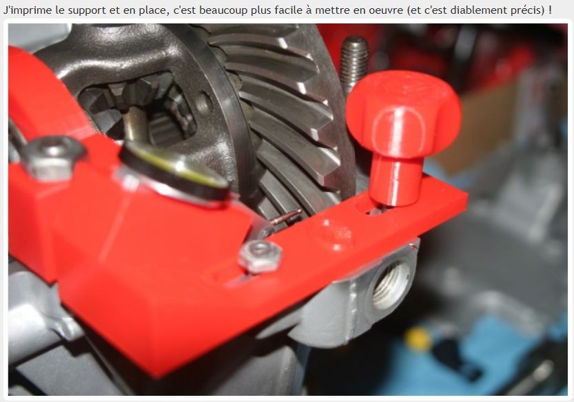

Lolodubalaou a écrit : 26 oct. 2025, 12:23 2cv Xpert 71, pages 63 à 64.
Tout est en images !
C'est la méthode Citroën sauf que d'avoir un comparateur à pointe, tu as un comparateur à levier.
Je n'ai pas le document que tu cites mais si je compare une de tes photos présente https://forum.2cv-legende.com/viewtopic.php?p=197842#p197842
avec la mienne
Il existe un décalage car le comparateur ne peut entrer en contact avec la couronne. Est-ce une erreur de positionnement de ma part ou cela vient du type de boite (levier de vitesse à l'arrière pour ma part) ?
Messages : 2063
neutron a écrit : 26 oct. 2025, 14:39 En revanche, il y a quelque chose qui me chagrine lorsque je fais le zéro sur la glace : quand je fais pivoter d'avant en arrière l'outil, j'imaginais que l'aiguille du comparateur allait "faire demi-tour" lorsque les couteaux seraient parfaitement perpendiculaire à la glace (soit la distance minimale).
Ben, oui, cela fait demi-tour.
Evidemment, pas de 10/100 ème mais tu vois le changement. De toutes façons, tu prends la valeur la plus basse que tu trouves.

neutron a écrit : 26 oct. 2025, 14:39 Pour le moment, je n'ai jamais déposer le couvercle. L'écrou serait éventuellement desserré ?
Oui, l'écrou peut se desserrer.
C'est un grand classique sur les BV à commande supérieure.
