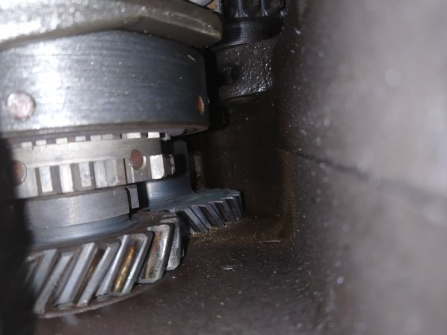

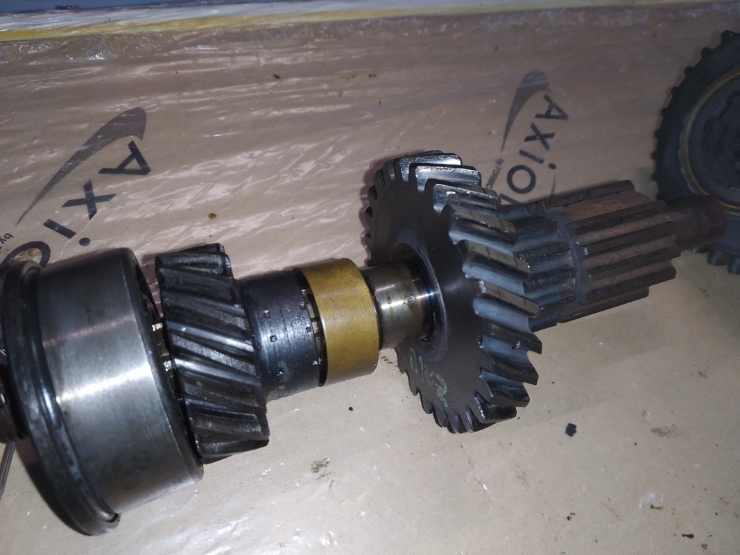

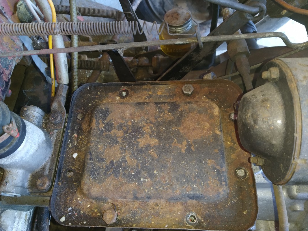

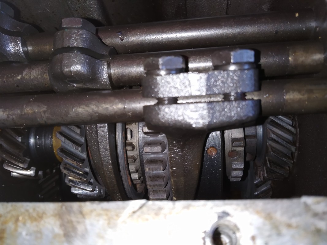

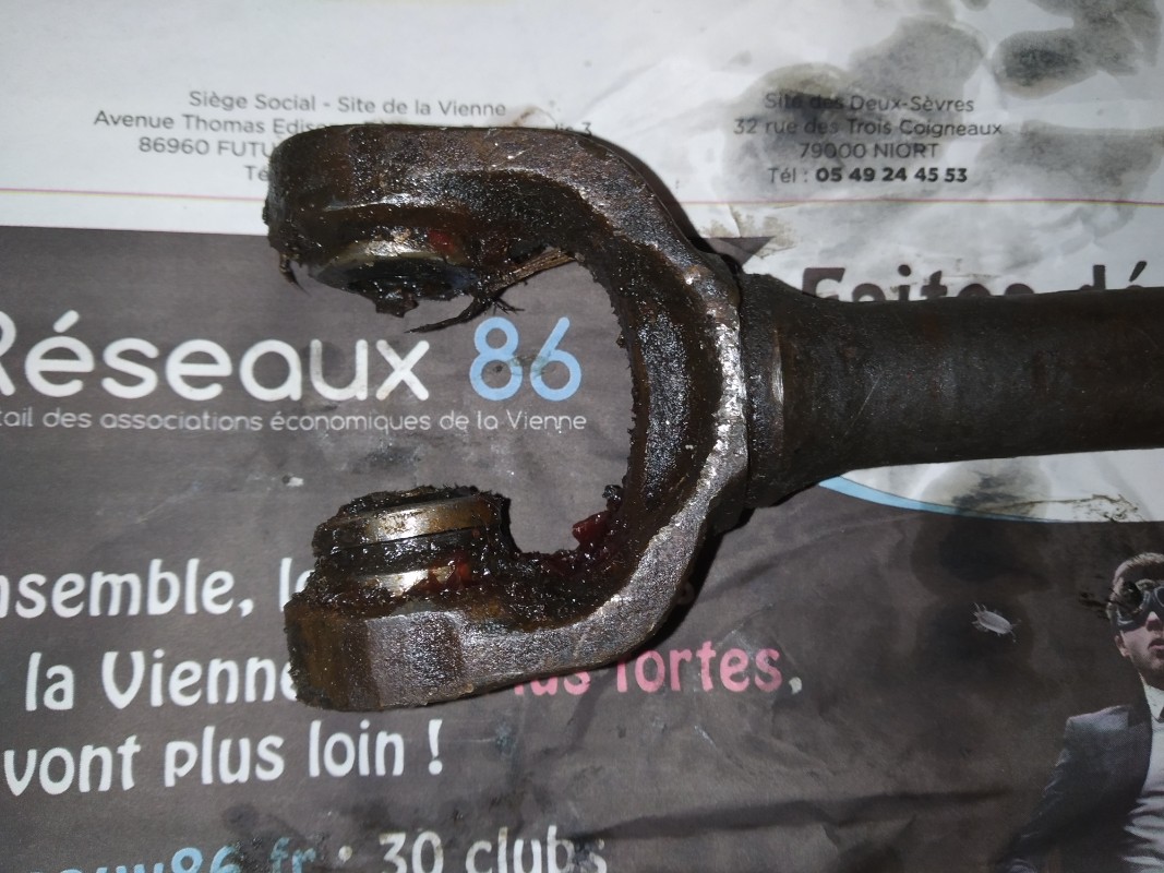

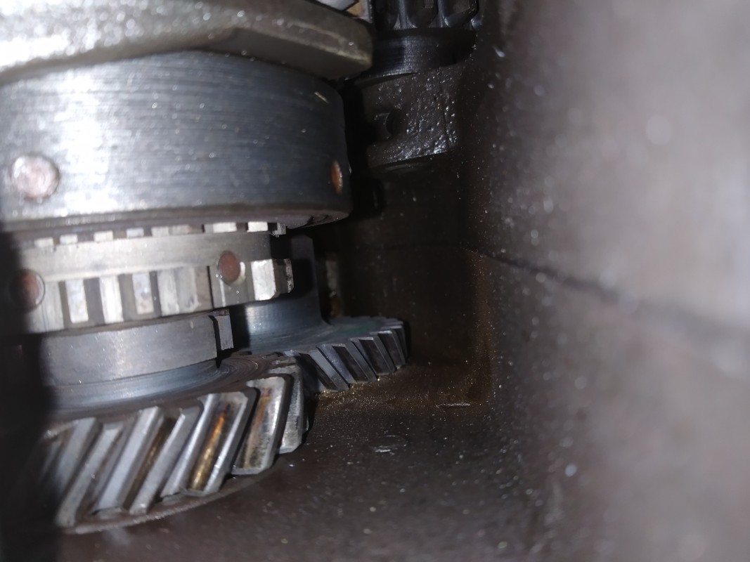

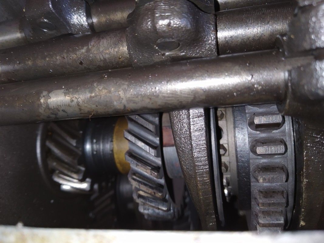

Comme je l'expliquais dans ma présentation, j'ai deux 2CV à remettre en fonctionnement.
Hier, j'ai rapatrié la plus ancienne, une 2CV AZAM de 1964. Initialement, je pensais que seul le croisillon côté roue gauche . Cependant, lors de sa montée sur le plateau, j'ai vu que celui côté roue droite l'était également.
Cela correspond donc aux dires de mon beau-père "la boîte s'est bloquée" au point de casser les croisillons (j'ignore s'il roulait ou était à l'arrêt lorsque la panne est apparue)
Mes connaissances en boite de vitesse sont proches de zéro (mais j'ai mon père qui pourra m'aider dans les travaux). Cela vous expliquera surement pourquoi je ne comprend pas la situation actuelle.
Au point mort, si je tourne un cardan dans le sens de la marche avant, l'autre tourne également (ce qui n'est pas normal en étant au point mort ?) mais dans le sens de la marche arrière.
Les vitesses passent plus ou moins facilement (je n'ai jamais conduit de 2cv de ma vie) mais je n'ai été plus loin dans les essais.
Bizarrement, le capot de la boite ne tenait que par 2 vis (j'ignore où sont les autres) pas entièrement vissé et il n'y a plus d'huile dedans. Est-ce que mon beau-père avait demandé à quelqu'un d'y regarder ? Je ne le saurai jamais.
Je vous mets quelques photos. Si vous pouvez m'expliquer le problème, la cause et/ou les solutions qui s'offrent à moi, je vous en remercie par avance.

Si, il est normal, même au point mort, que lorsque tu tournes une sortie de boite dans un sens, l'autre tourne dans le sens opposé, c'est l'action du différentiel.neutron a écrit : ↑24 déc. 2023, 16:19
Ce que tu peux essayer, c'est :
une roue au sol et pédale d'embrayage enfoncée, faire tourner l'autre roue dans le sens de la marche en passant chacune des vitesses à tour de rôle. Ça te permettra d'observer l'état de l'ensemble des pignons, de voir si tous les rapports passent et si la boite n'est pas bloquée.

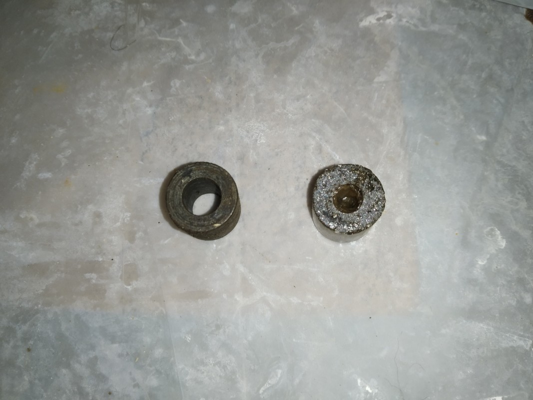

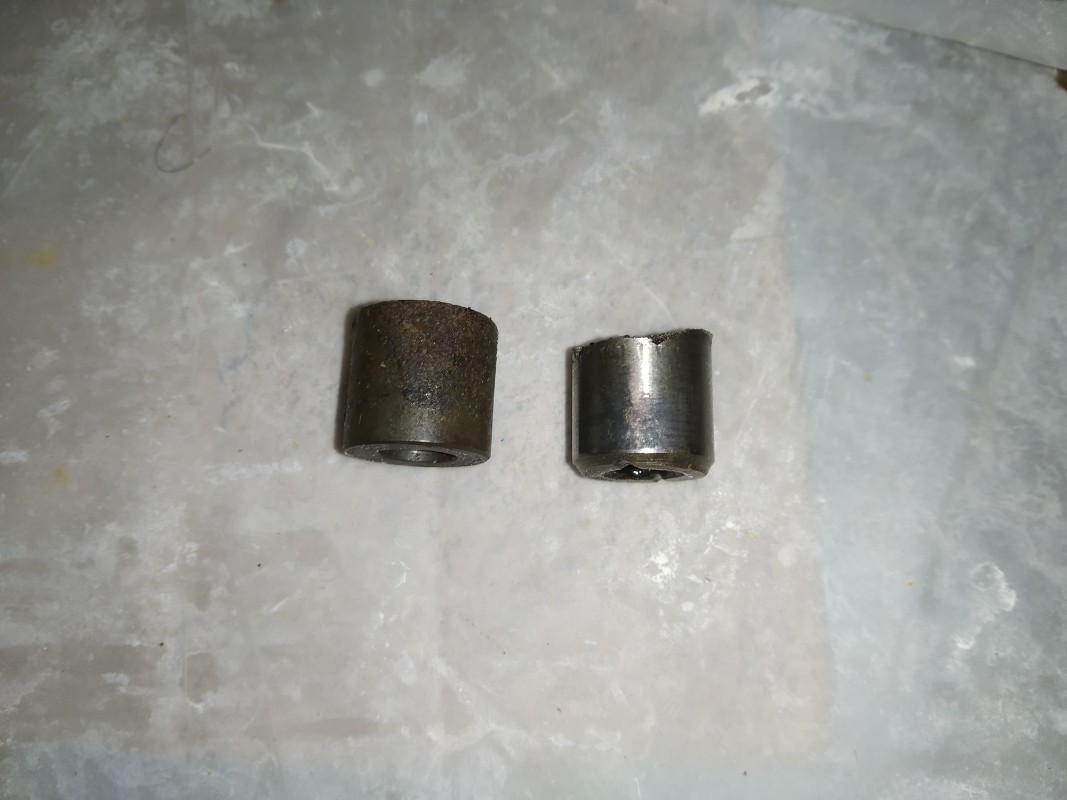

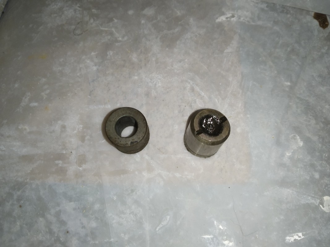

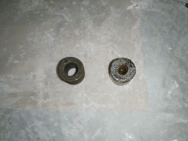

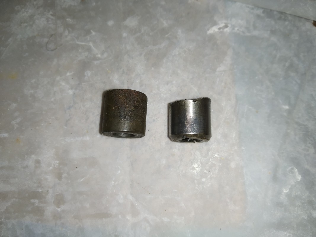

En réfléchissant, j'ai repensé à une boîte dans l'habitacle contenant des vis.
Ce sont celles de la boîte de vitesse.
Par contre, il y a deux "intrus". Sûrement ce qui a été retrouvé au fond de la boîte lors de sa vidange. Une idée de la provenance ?
Mon père vient y regarder demain

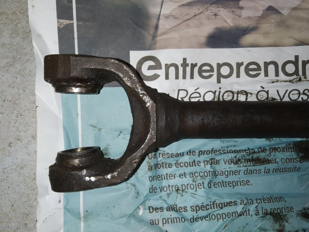

Pour les morceaux ça ne viens pas de la boite je pensse ... mais du croisillon cassé...
Bref peut-être que ta boite vas très bien et que tu as juste 2 cadran à changer...

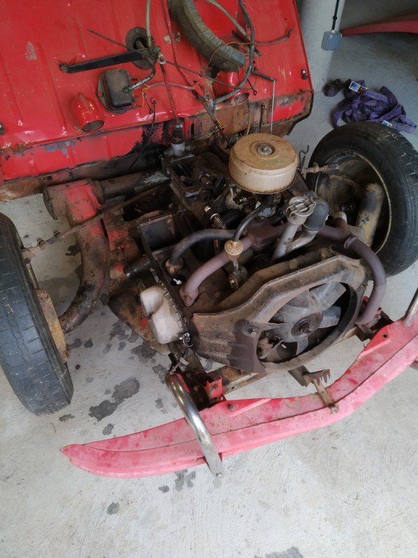

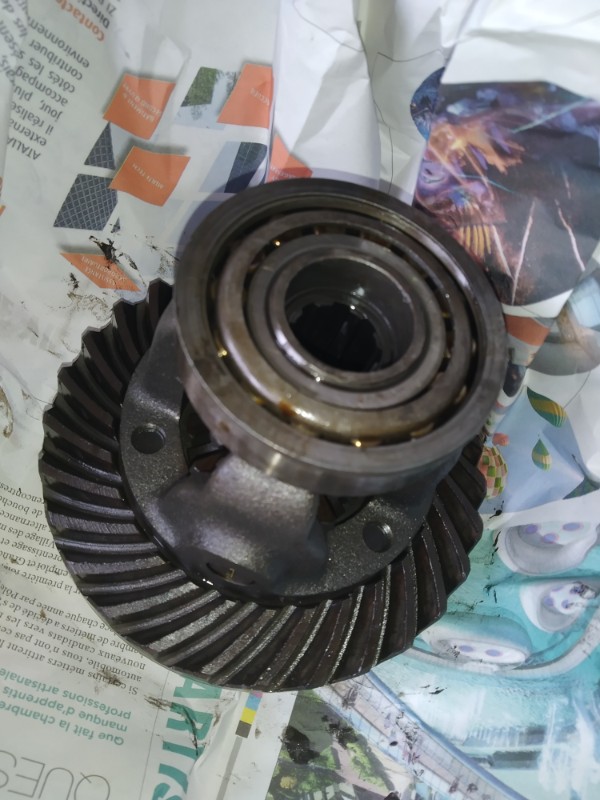

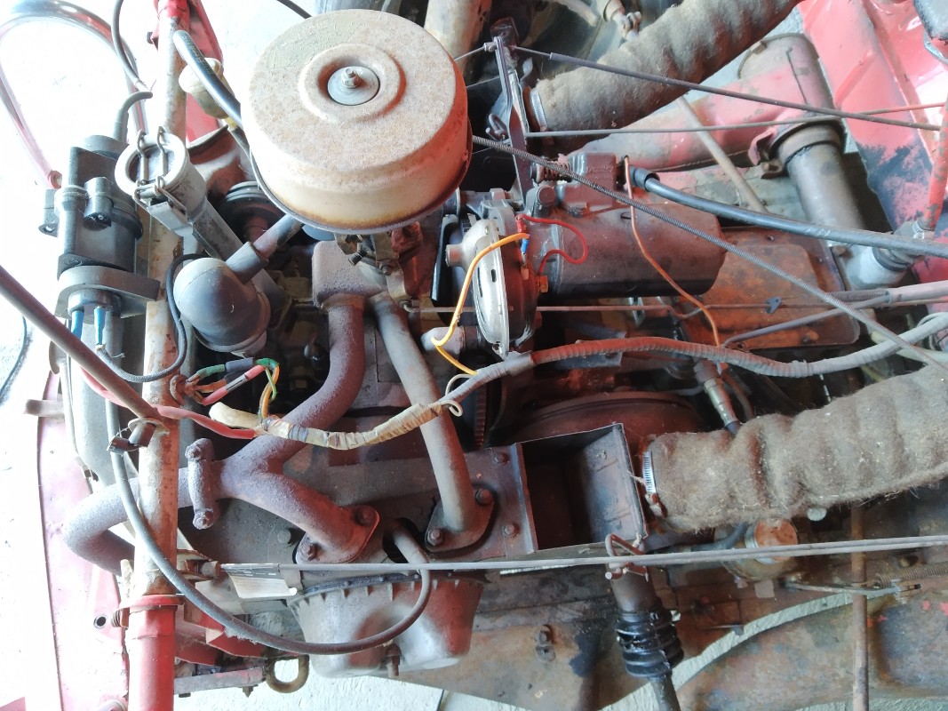

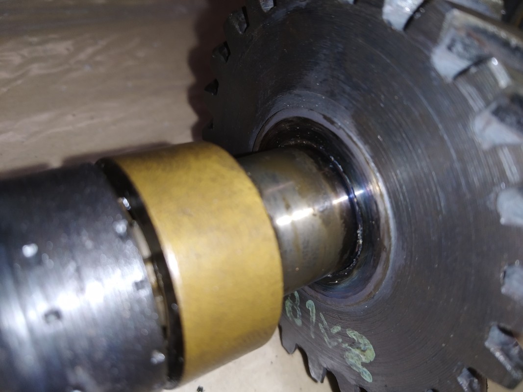

Vous l'aurez compris, nous avons sorti l'ensemble moteur boîte. Voici une photo avant sa sortie. J'ai trouvé une boîte similaire à la mienne à 15 min de route. Problème, les coulisseaux sont grippés. Il me la laisse à 80€.
Vous pensez que le prix est correct ?
Je lui prends également les demi cardans côté roue car la rupture des croisillons a faussé les mâchoires (pas certain du terme)
Merci d'avance pour vos retours.

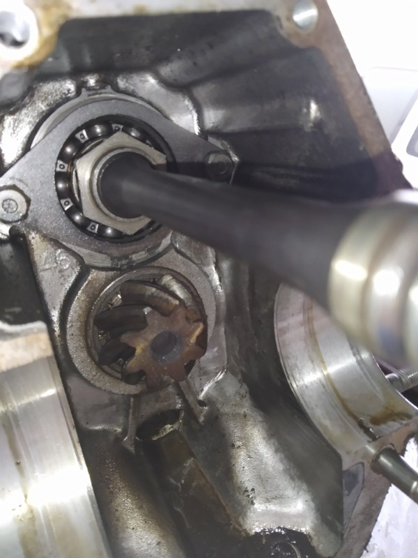

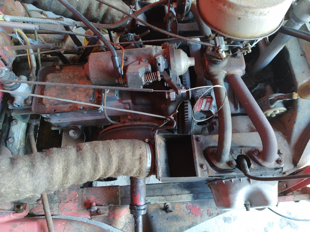

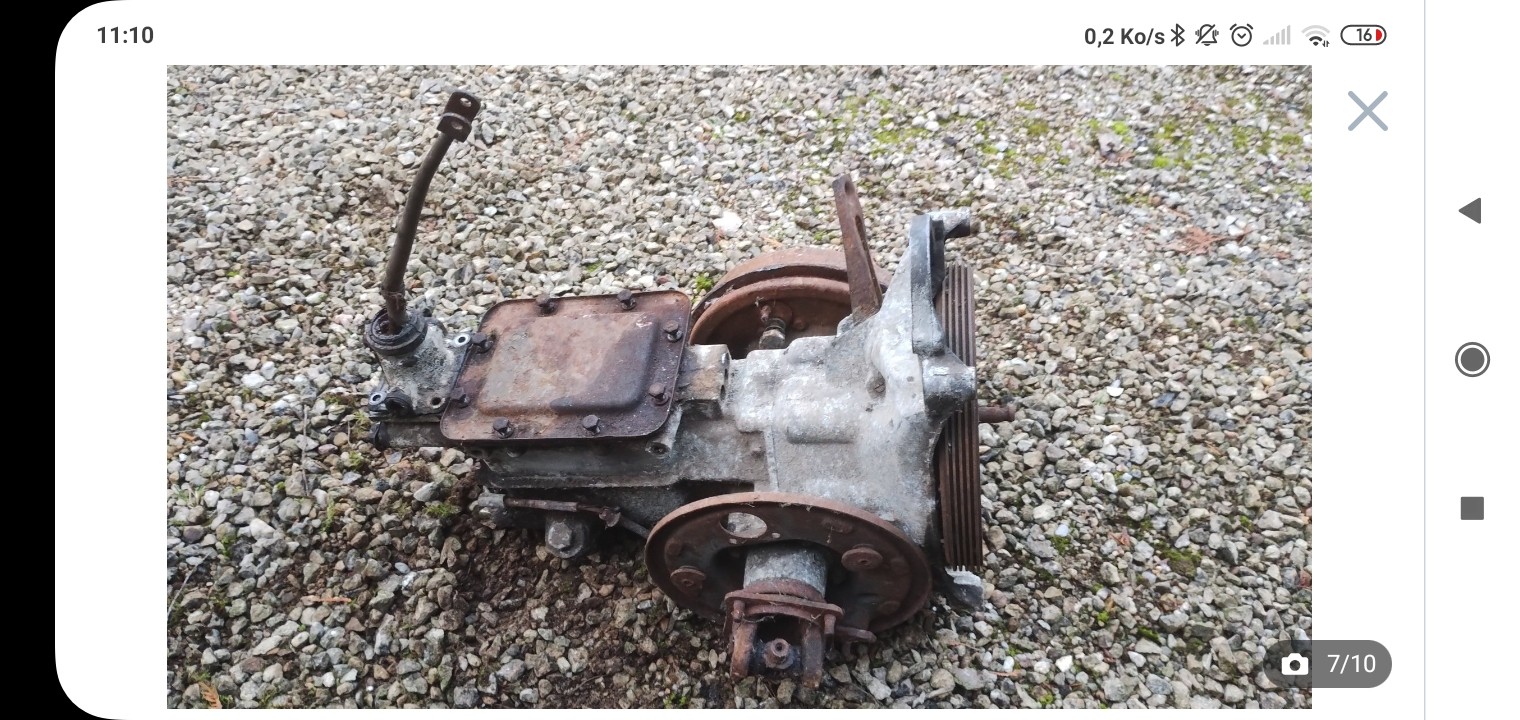

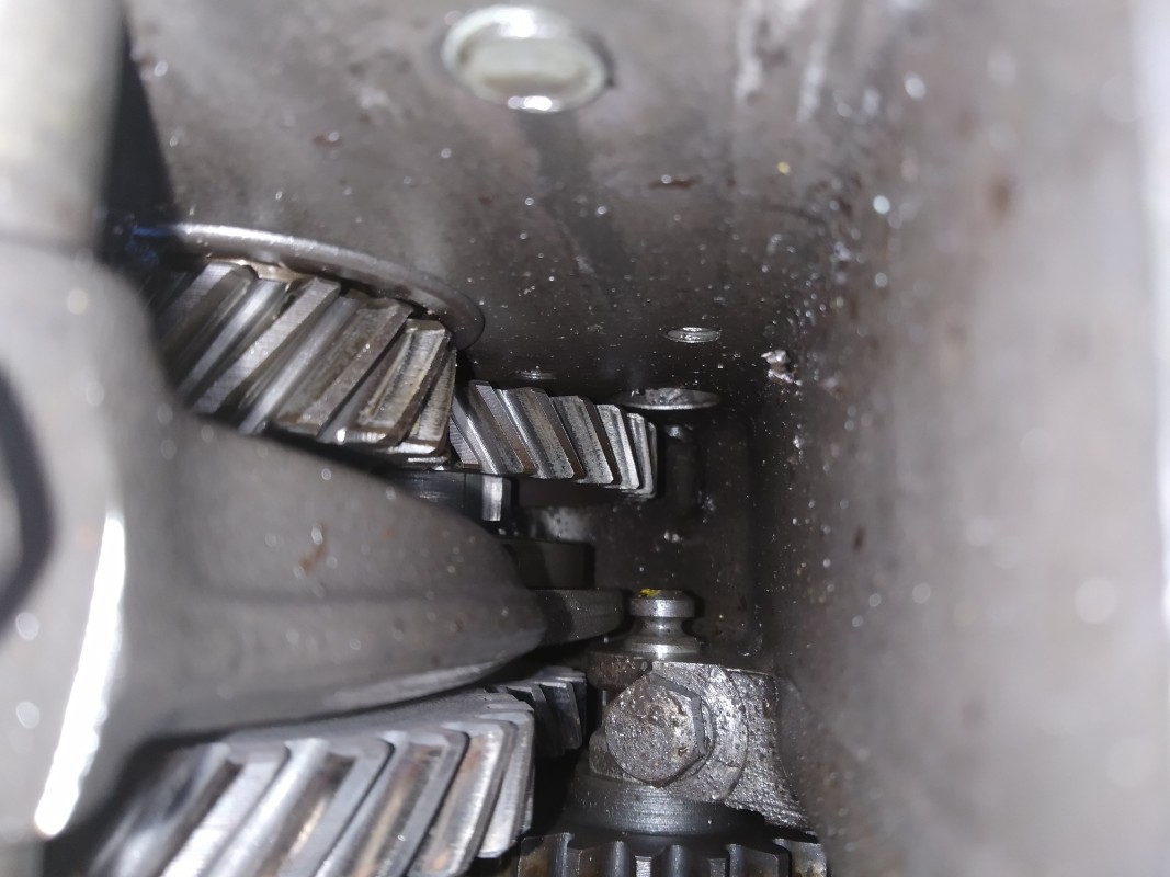

Tout d'abord merci pour vos conseils.
Effectivement, nous n'avons pas levé la voiture mais fait tourné les cardans (sans remettre d'huile dans la boîte pour voir ce qu'il se passe à l'intérieur)
Pour rappel, quand on tourne un cardan seul, l'autre tourne dans le sens inverse.
Au point mort, il nous a été impossible de tourner à la main les cardans dans le même sens. En utilisant une clé à molette et une clé à griffes, nous avons pu passer le point de blocage et mettre la boîte en mouvement.
Après environ 1/2 tour de roue, on retombe le point de blocage. Entre les deux, on arrive à tourner à la main les cardans. Lorsque l'on passe le point de blocage, on entend que ça racasse sans pouvoir situer d'où cela vient.
Avec les vitesses, on a réussi à faire tourner le cardan lorsque la boîte était sur le châssis mais impossible avec la boîte démontée.

Oui, je trouve que c'est un prix correct.

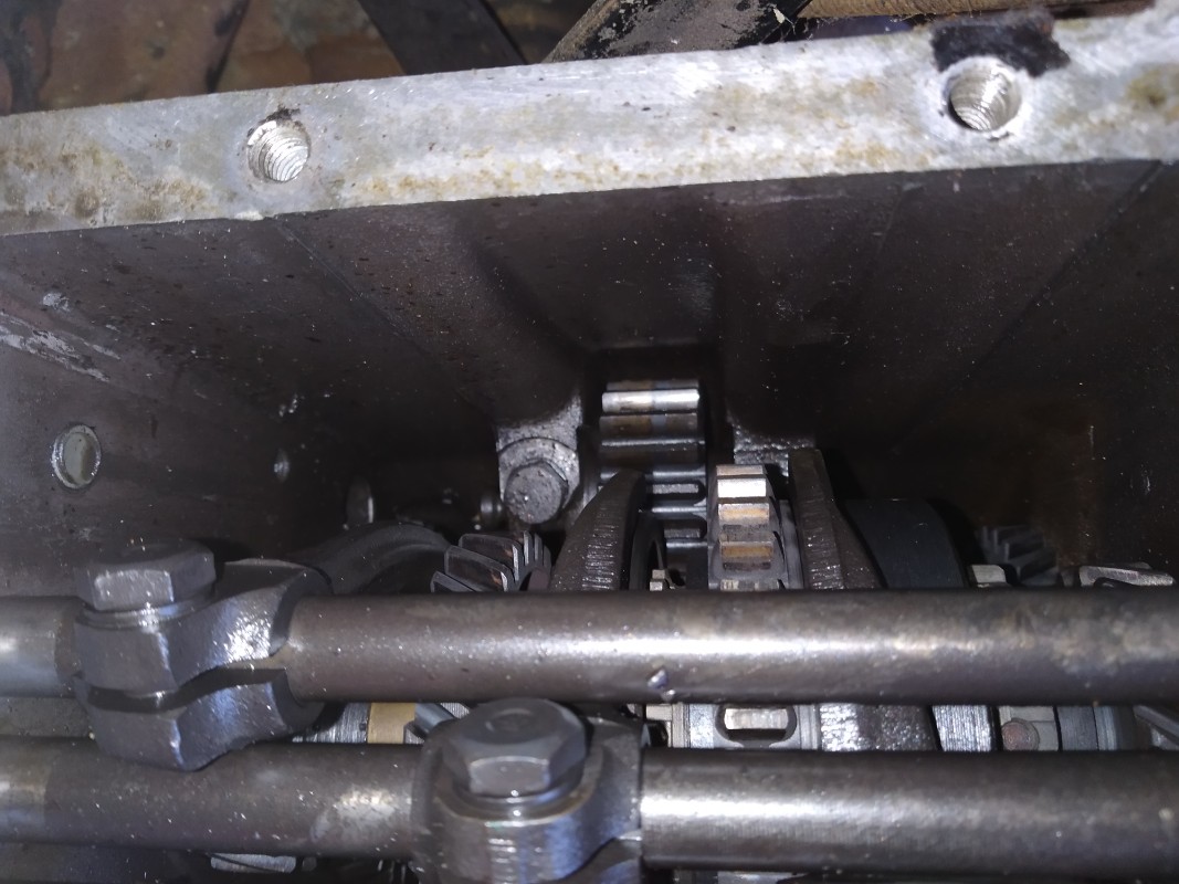

Comme dit plus haut, attends pour remettre de l'huile, tant que tu tournes à la main, il n'y a aucun souci, et les défauts seront plus facilement visibles.
A propos du blocage, il a été constaté avant ou après la dépose de l'ensemble moteur/boite (ou avant et après!)?
Si il se manifeste toujours boite déposée et que rien n'est visible (pignon abimé ou autre) par le couvercle de boite, c'est probablement du côté du différentiel (pignon d'attaque/couronne principalement car si le problème était sur les satellites et planétaires (pignons liés à la fonction "différentiel"), ça n'empêcherait pas de faire tourner les 2 sorties de boite dans le même sens.

Oui je confirme, c est dans les prix...
Et pour repondre, comme dis plus haut le cadran opposé qui tourne en sens inverse c est tout à fait normal et bon signe, cela veut dire que les planétaires du différentiel sont ok...
Ensuite le plus simple est de retourner la boite couvercle ouvert et la manipuler dans tous les sens pour voir si quelque chose tombe
Si pas de limaille ou de morceaux... c est probablement que les vitesses vont bien et donc effectivement comme dis plus haut, c'est probablement la couronne du différentiel qui en as pris un coup lors de la casse des cadrans...
Donc différenciel a demonter et éventuellement faire un échange standard de différentiel avec la boite que tu as trouver ....
Ou bien continuer tes recherches pour une boite en état de rouler ou avec moins de travaux et faire un échange standard.
Puis tu refait l autre boite a neuf en prenant ton temps et tu la stocke en secours

Le blocage a été constaté avant et après la dépose. Mon père penche également pour un problème sur le différentiel mais sans certitude car il n'a jamais travaillé sur une 2CV.François44 a écrit : ↑29 déc. 2023, 15:27 A propos du blocage, il a été constaté avant ou après la dépose de l'ensemble moteur/boite (ou avant et après!)?
On testera de retourner la boîte. On a défait le bouchon de vidange et il n'y avait que très peu de limailles sur l'aimant.akoirium a écrit : ↑29 déc. 2023, 16:39 Ensuite le plus simple est de retourner la boite couvercle ouvert et la manipuler dans tous les sens pour voir si quelque chose tombe

Re: Boite vitesse 2cv AZ bloquée - Changement ou réparation
Effectivement, cause ou conséquence, elle marche moins bien maintenant
Voici des photos des cardans Je prends note de la logique de réparation de l'époque.
J'en discuterai avec mon père demain.
On va dire que plus vite elle roulera, plus vite je pourrais m'occuper des deux autres voitures qu'il avait.
- François44
- Messages : 1219

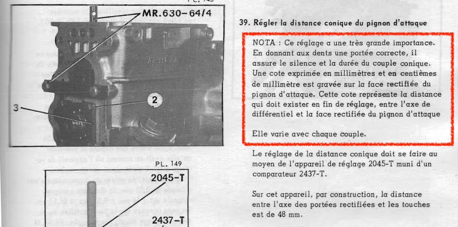

Non, depuis toujours, et même sur une 2cv, pignon d'attaque ET couronne sont appairés (généralement, ils sont repérés avec un nombre ou une référence écrite au crayon électrique). Changer juste la couronne sans s'occuper du pignon d'attaque est une mauvaise idée qui ne permettra pas de rouler très longtemps, surtout que dans ce cas précis, le pignon a certainement mangé lui aussi... De plus, la position relative de ces 2 éléments doit être réglée avec soin (distance conique) sinon, on risque de fabriquer beaucoup beaucoup de limaille...L'idéal est de trouver une boite en état sans avoir besoin de la refaire.
Au fait, Akoirium, c'est ton correcteur qui s'amuse à remplacer cardan par cadran? Va falloir que tu sévices...

Bon, le différentiel n'a rien.
C'est donc dans la boîte que ça coince.
- François44
- Messages : 1219
Et au vu des photos, les dents de la couronne et du pignon d'attaque semblent en très bon état! Maintenant, il devrait être facile de déterminer la cause de ce blocage. D'ailleurs, une petite question : ce blocage apparait boite de vitesses en prise ou aussi au point mort?

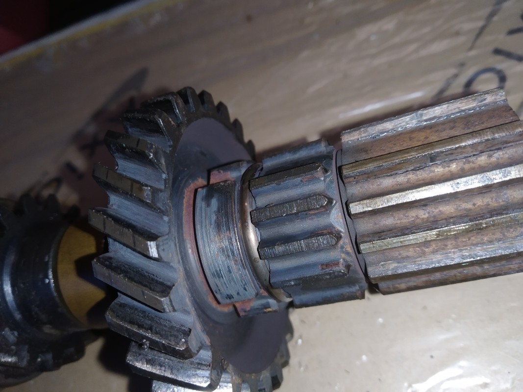

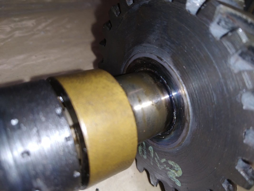

Le verdict est tombé, c'est le pignon fou de la 2e qui a grippé sur l'axe. Le manque (l'absence) d'huile en est très certainement la cause.
Nous n'avons pas pris la boîte ce matin car trop rouillée à l'intérieur.

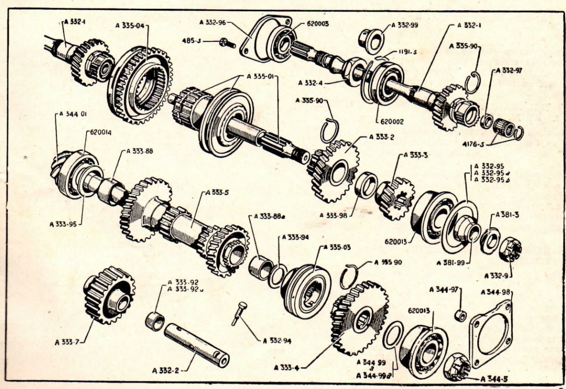

Je me réponds à moi-même. Rien qu'en cherchant l'arbre primaire et le pignon fou de 2e, soit ce n'est pas référencé (pignon), soit le prix est assez élève (150€ pour l'arbre primaire).neutron a écrit : ↑31 déc. 2023, 14:34 Tu parles d'ouvrir d'autres boîtes. Cela m'amène à d'autres questions :
- Mon beau-père avait deux boites de vitesse en stock (je ne l'ai pas ouvertes) mais elles sont plus récentes (surement issues de 2cv6). Est-ce qu'il y a des pièces communes ou c'est totalement différent ?
- Est-ce que certaines pièces ne sont plus refabriquées ou trop onéreuses pour être amené à chercher dans une autre boite ?

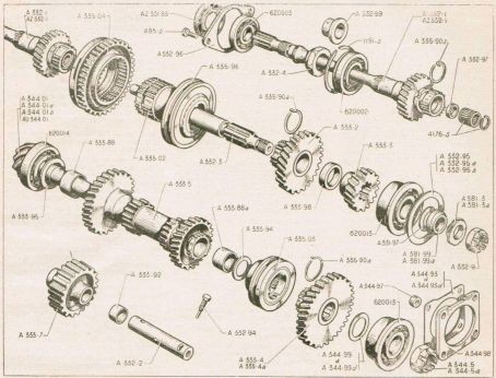

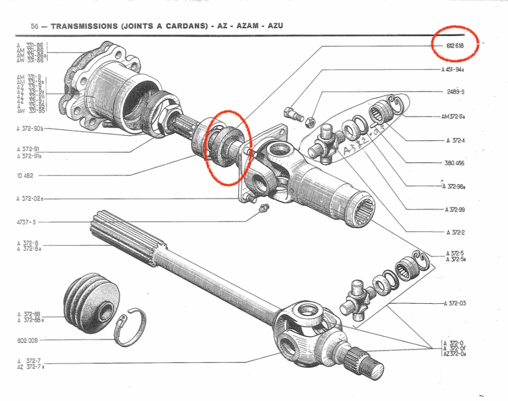

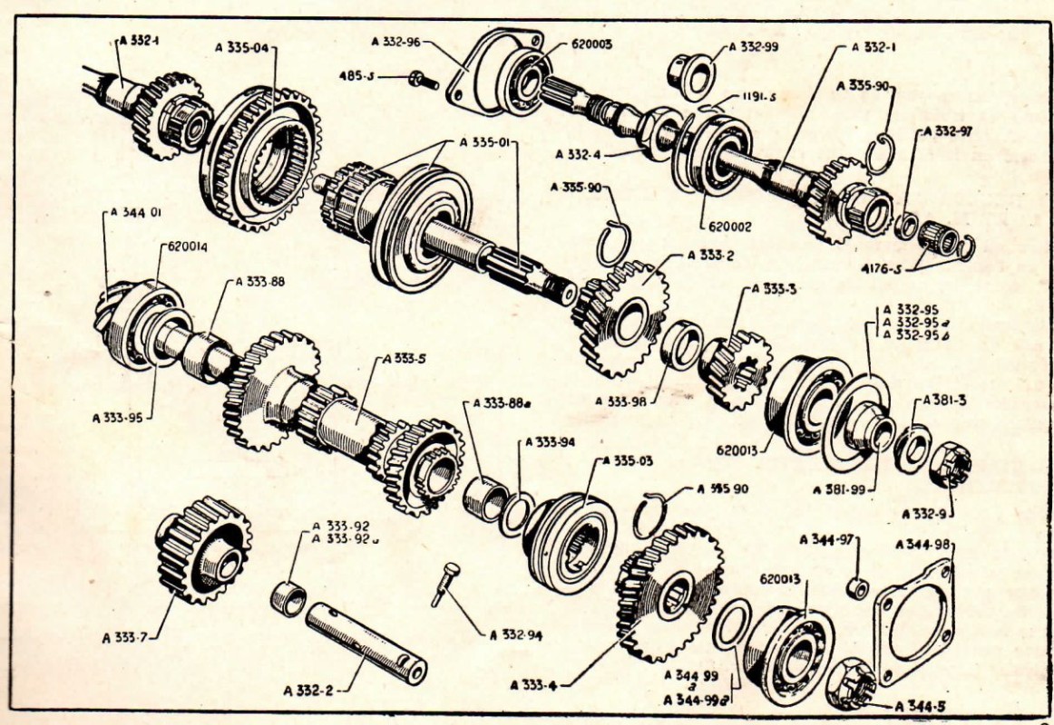

Pour y voir plus clair, je reprends la vue éclatée (j'ai trouvé 2 versions où les références varient légèrement) pour lister les éléments à remplacer. N'hésitez pas à corriger cette liste. A remplacer car HS dans la boîte actuelle
- arbre primaire A 332-3
- pignon fou 2e sur arbre primaire A333-2
- roulement à aiguilles entre l'arbre de commande et l'arbre primaire 4176-5
- bagues AV et AR du train intermédiaire A 333-88 et A 333-88a
- 2 roulements AR du pignon d'attaque et de l'arbre primaire 620013
- roulement AV du pignon d'attaque 620014
- d'après les docs que j'ai pu lire, il faut systématiquement remplacer les 3 segments d'arrêt A 335-90a
- mon père se pose la question pour les roulements 620002 et 620003 de l'arbre de commande
- Sur la 1ère vue éclatée, il y a 2 références pour le baladeur 2e/3e (A 335-02 et A 335-96). Sur la 2e vue éclatée, il y a une seule référence incluant l'arbre primaire (A 335-01). Dans la boîte, ces 2 pièces sont liées entre elles. Est-ce normal ?
- la pièce à droite du roulement AV du pignon d'attaque (A 333-95) ne bouge pas (pas de translation, pas de rotation). Est-ce normal ?
- nous n'avons pas la rondelle de réglage A 344-99
- pour le pignon de la marche arrière, pourriez-vous confirmer que l'entrée des dents se trouvent bien du côté du pignon d'attaque ?

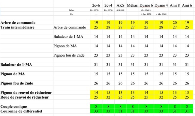

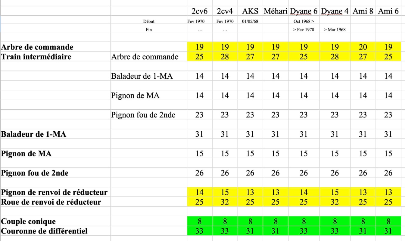

- un post qui détaille les différences entre les 3 boites des 2cv4, 2cv6 et l'AK400. Conclusion, je dois trouver une boîte similaire.

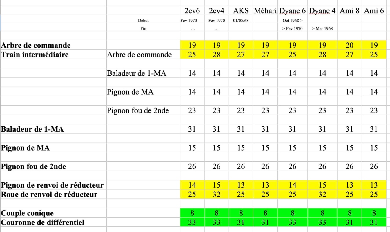

Hi, neutron,
1 - oui, les BV sont différentes et ne sont pas complétement compatibles car un couple d'engrenages par exemple pignon de renvoi de réducteur et roue de renvoi de réducteur 14 x 25 ne peut pas être remplacé par un 13 x 25, uniquement en changeant le pignon de renvoi de réducteur 13 par 14 (ou 14 par 13) et en gardant la roue en 25 dents :
Une des caractéristiques d'un engrenage est son module et le module n'est pas identique entre un 14 x 25 et un 13 x 25.
Donc, si tu mixes tes BV ou des BV inconnues, il faut savoir exactement ce qui est possible d'interchanger ; il suffit de compter les dents des couples d'engrenage !
2 - si tu changes tes roulements de sortie de BV (ce que je te conseille de faire car il faut changer le spi qui est derrière le roulement, spi qui a au minimum 40 ans ... Et changement de spi implique la sortie du roulement et donc son remplacement ...), tu dois recontrôler le calage de ton différentiel puis son réglage d'entre-dents. Ce n'est pas compliqué, un peu de rigueur et un peu de matériel suffisent ...
3 - actuellement, je n'ai plus de kit d'outils pour BV en stock. Et en même temps, s'il y a de la demande, je veux bien en réimprimer et il faut que je commande les deux comparateurs. Donc à prioro, ce serait possible d'en acheter !
4 - si la validation des roulements est impérative (heureusement, on change peu souvent le roulement à rouleaux de l'arbre conique car la sortie du circlip de maintien est une merd... noire ) voire leur remplacement, pour les segments d'arrêt, je suis beaucoup plus interrogatif car la pose de segments d'arrêt neufs ne permet pas toujours le passage du synchro et finalement c'est pire qu'avant. Donc une validation du segment d'arrêt, oui, un remplacement systématique, non. Ou alors, tu me trouves la bonne pièces ! Peut être chez ECAS ....
J'ai enfin un peu de temps pour me replonger sur cette histoire de boite de vitesse.

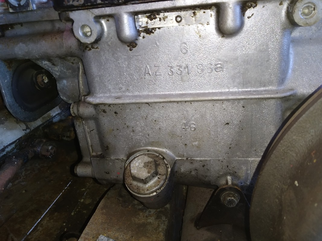

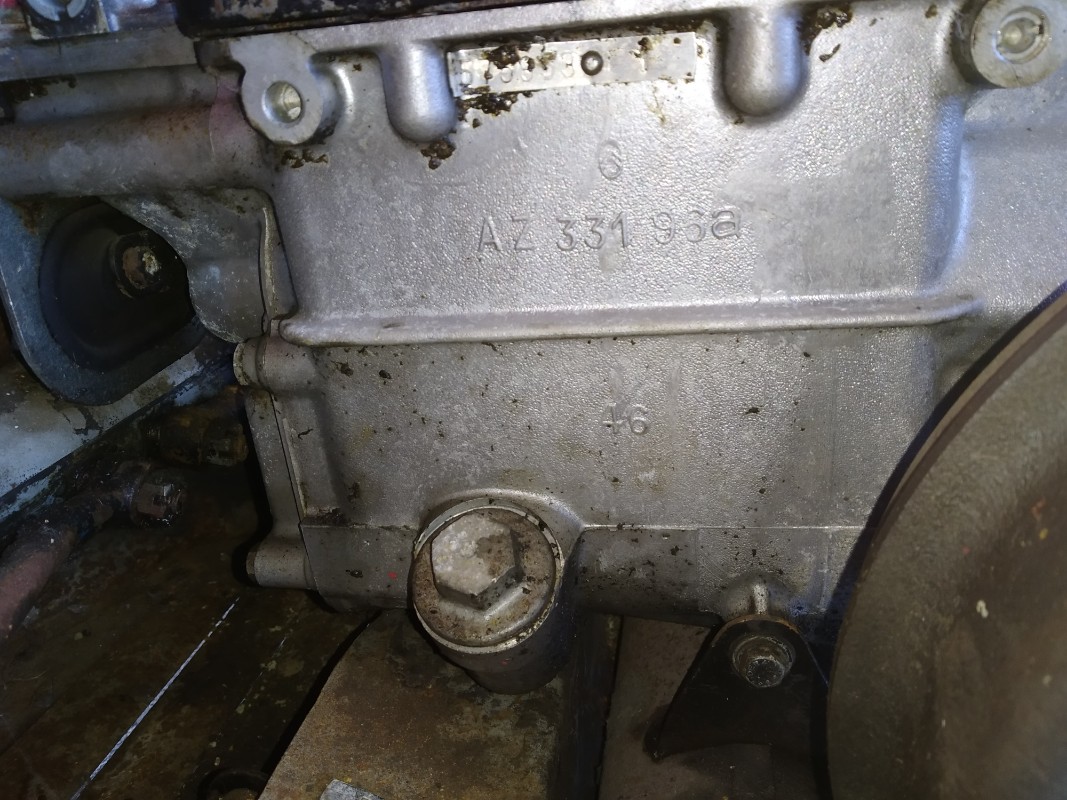

Cette semaine, j'ai acheté une boîte de vitesse qui me semble en bon état. Les coulisseaux étaient bloquées en raison de l'huile séché. Il y a seulement celui du surmultiplié qui est resté en l'état. Je pense que les garnitures sont prises sur un des tambours car c'est impossible à tourner d'un côté. Il faudra que je trouve le temps pour y regarder un peu mieux.
S'il faut le remplacer, tu sembles dire que c'est compliqué de trouver la bonne pièce ... ou bien de trouver une pièce correctement fabriquée par rapport à l'origine ?
Pour ECAS (que je ne connaissais pas), il ne semble pas vendre en dehors du Royaume-Unis
En raison du point dur qu'on avait sur l'ancienne boite, je vais éviter d'utiliser certains éléments. On verra en fonction de la nouvelle boîte.Lolodubalaou a écrit : ↑03 janv. 2024, 09:50 1 - oui, les BV sont différentes et ne sont pas complétement compatibles [...] Donc, si tu mixes tes BV ou des BV inconnues, il faut savoir exactement ce qui est possible d'interchanger ; il suffit de compter les dents des couples d'engrenage !
J'ai beau reprendre la vue éclatée ou les pièces de la boîte dans le garage, je ne vois pas ce que tu appelles le (joint ?) spi. Pourrais-tu me dire s'il figure sur la vue éclatée ?Lolodubalaou a écrit : ↑03 janv. 2024, 09:502 - si tu changes tes roulements de sortie de BV (ce que je te conseille de faire car il faut changer le spi qui est derrière le roulement, spi qui a au minimum 40 ans ... Et changement de spi implique la sortie du roulement et donc son remplacement ...), tu dois recontrôler le calage de ton différentiel puis son réglage d'entre-dents. Ce n'est pas compliqué, un peu de rigueur et un peu de matériel suffisent ...
Ok, merci à toi. Je te solliciterai en temps voulu.Lolodubalaou a écrit : ↑03 janv. 2024, 09:503 - actuellement, je n'ai plus de kit d'outils pour BV en stock. Et en même temps, s'il y a de la demande, je veux bien en réimprimer et il faut que je commande les deux comparateurs. Donc à prioro, ce serait possible d'en acheter !
Je prends note de ta remarque concernant le remplacement des segments d'arrêts. Mais comment savoir s'ils sont encore bons ?Lolodubalaou a écrit : ↑03 janv. 2024, 09:504 - si la validation des roulements est impérative (heureusement, on change peu souvent le roulement à rouleaux de l'arbre conique car la sortie du circlip de maintien est une merd... noire ) voire leur remplacement, pour les segments d'arrêt, je suis beaucoup plus interrogatif car la pose de segments d'arrêt neufs ne permet pas toujours le passage du synchro et finalement c'est pire qu'avant. Donc une validation du segment d'arrêt, oui, un remplacement systématique, non. Ou alors, tu me trouves la bonne pièces ! Peut être chez ECAS ....

1 - comme sur ton ancienne BV, tu vas devoir valider toutes les pièces de ta "nouvelle" BV pour avoir un résultat pertinent et surtout fiable ! C'est un passage obligé mais finalement très intéressant !
2 - le spi :
3 - pour le kit BV, anticipe un peu car la commande des comparateurs prend trois semaines et l'impression des pièces 3D, plusieurs jours ... Et en plus, comme je n'ai pas encore remonté de BV anciennes, la compatibilité n'est pas absolument certaine (mais dans ce cas pas de soucis, je m'adapte ! Et je ré-imprime).
4 - pour les segments d'arrêt, je te dirai comment je fais quand tu seras à ce stade là !
5 - quand je vais sur le site "ecas 2cv parts", je n'ai pas de soucis pour me faire livrer en France (bon, 29 livres sterling de port si la commande est inférieure à 130 livres ... By Jove !)
Have a lot of fun !
2 - le spi :
Have a lot of fun !
