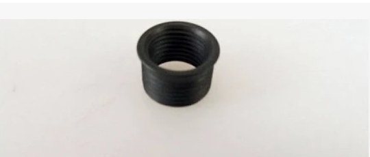

Ce n'est pas un hélicoil classique qui faut placer dans l'orifice de la bougie avec le taraud évoqué plus haut, mais un culot dont la dimension extérieure correspond à ce taraud , soit 16mm.
culot bougie.PNG (65.71 Kio) Vu 7210 fois
Une fois taraudé le trou de bougie, (il faut veiller à partir bien dans l'axe...)pour placer le culot il suffit de visser la bougie dans le culot et de visser l'ensemble bougie + culot dans l'orifice réalésé à l'aide de la clef à bougie classique.

La photo sur le site (loin d'être un ami des deuchistes!!) présente un insert fileté intérieurement pour recevoir la bougie et extérieurement pour se visser dans la culasse après taraudage. Un "helicoïl" (ou tout autre produit de même principe) est un fil inox, de section losange (diamant) enroulé comme un ressort. Les spires sont comprimées lors de la pose et viennent se serrer fortement contre le filetage réalisé pour le recevoir. De cette façon, il ne risque pas de se dévisser (comme souvent les manchons utilisés en réparation). De nombreux moteurs avec carters alu sont équipés d'usine d'hélicoïls, beaucoup plus résistants qu'un simple taraudage.
Un "Helicoïl"

lucky40 a écrit : 15 juin 2025, 08:53 Salut,
Oui c'est se que j'ai acheté la j'attends le forêt et taraud

Bjr bon voilà j'ai reçu taraud et forêt refait le filetage puis coller l'insert au frein filet impeccable puis tout remonter réglage culbuteur prise de compression pas terribles après remplacement des segments, soupapes , rodage et joint de queue puis tenter un démarrage que dal j'ai repris le réglage de l'allumage elle a commencé a pété qq seconde puis petit réglage de la vis de ralenti et la c'était bon j'ai donc entrepris une belle ballade depuis le temps que je voulais piloter une 2 pattes (2 tour de jardin ;) ) juste le temps d'essayer la 1er et la marche à recule puis rentrer au garage mais helas grosse fuite d'huile au niveau du raccord d'huile dans la culasse le filetage est mort
Est que certains l'ont déjà fait car est-ce que sa débouche afin de bien pouvoir souffler la limaille lors du taraudage
La voilà en photo mémère
