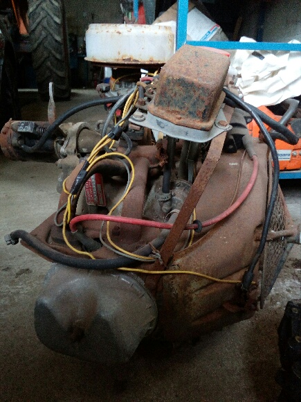

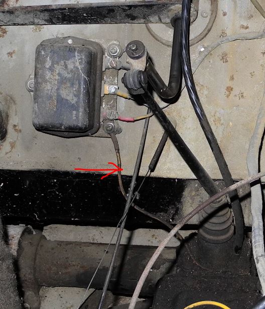

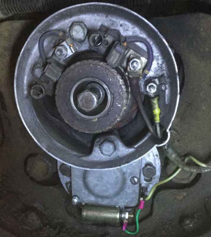

Photo pour JG
J-G
Messages : 315
Ma deuche : 2cv AZAM 1965
Localisation : Etampes
Re: RESTAURATION // REMISE EN ETAT AZ 1966 ENAC
Message par J-G »
En effet ce n est pas pareil sur la mienne.
Mais je pense à du « bricolage ». C’est certain au niveau du condensateur, et plus ancien au niveau du régulateur vu la quantité de gras qu’il y a sur le fil ;).
JG
Fredjojo
Messages : 1319
Ma deuche : 2CV AZA1966 ENAC
Message par Fredjojo »

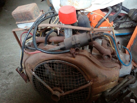

Les photos cet juste pour que tu Check ton régulateur et la dynamo
En haut je crois le + batterie après contact ensuite les 2 cosses qui vont à la dynamo jaune et rouge
Et la dernière la masse directement reprise sur la boîte avec le fil - batterie
Je n ai pas démonté la dynamo mais il doit y avoir des isolants pour éviter que les cosses touche la masse

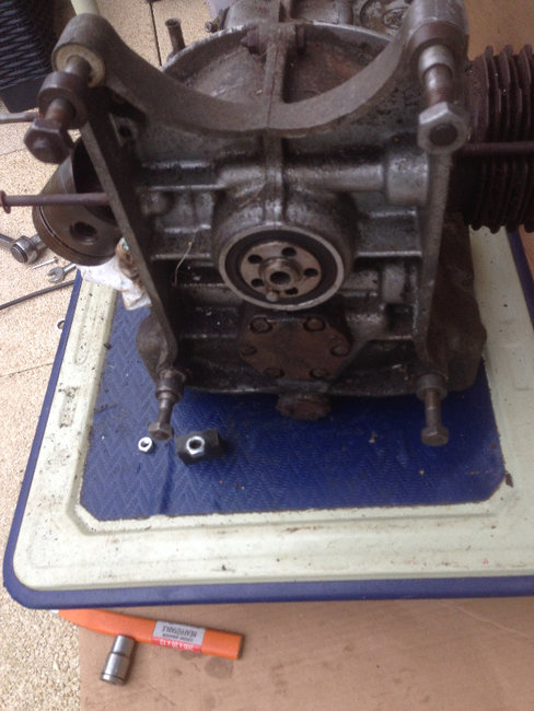

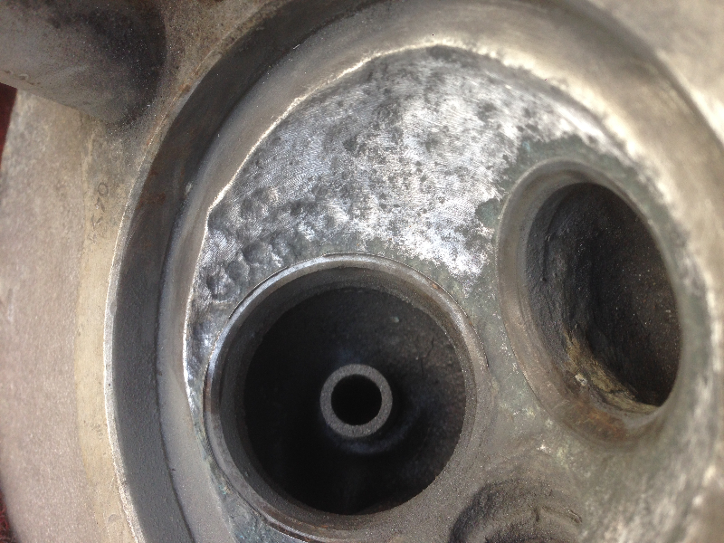

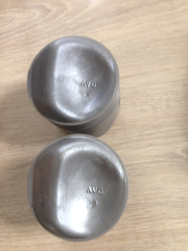

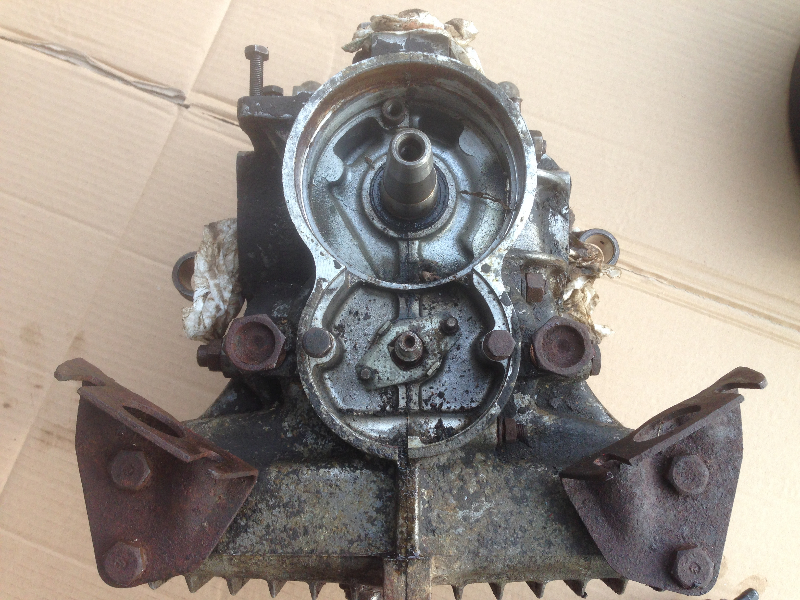

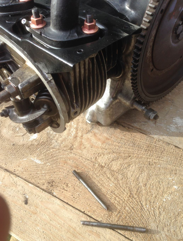

Depuis l'achat de ce moteur , après démontage complet les culasses étaient HS ,l 'araignée HS, toutes les vis/ecrous du bas de carter et les 2 vis du tamis HS.
beaucoup de mal a démonter les vis du volant ( Meulage obligatoire de l'entré d'un douille de 14, et sans pistolet a choc l’opération était coton).

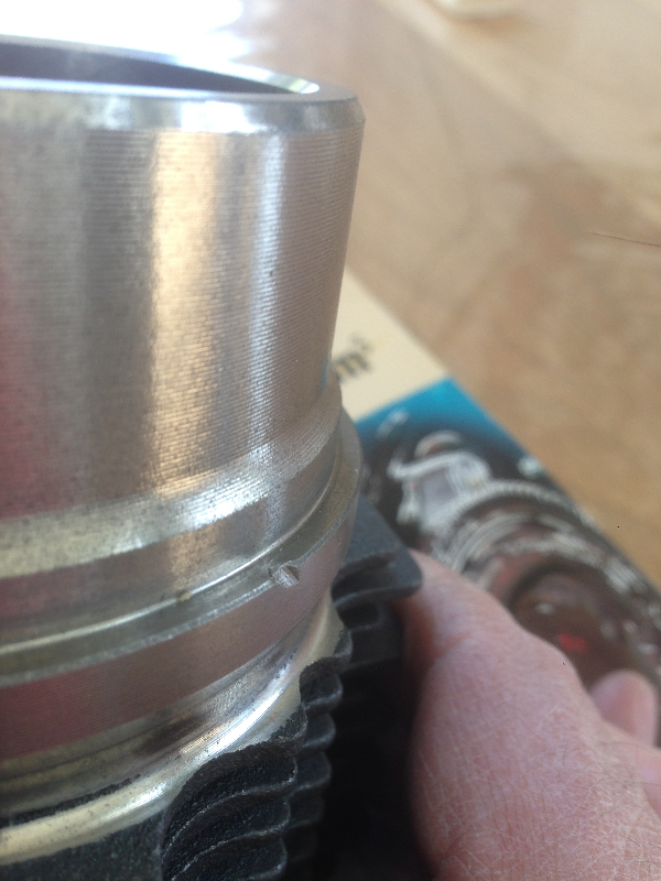

Achat d'une araignée neuve et chemise /piston , malgré 3 mails avant achat sur le fait que je n’étais pas chaudronnier / tuyauteur / plombier etc , le service technique m'assure que je pourrais monter cette araignée sans problème et la c'est le drame
Pour l'araigné , RETOUR A L'EXPEDITEUR
Pour l'ensemble chemise / piston x mails pour refuser les chemises abimées sans volonté d'echange du fournisseur jusqu'au moment ou je regarde les pistons , donc mail au fabriquant qui dans les 10 minutes me rappelle pour me demander qui m'a vendu CA, ce kit de 2 pistons gauche avait ete reconditionné par nos amis sudistes :( .
Appel d'Aprotec au revendeur et la , réception d'un kit correct, la suite demain

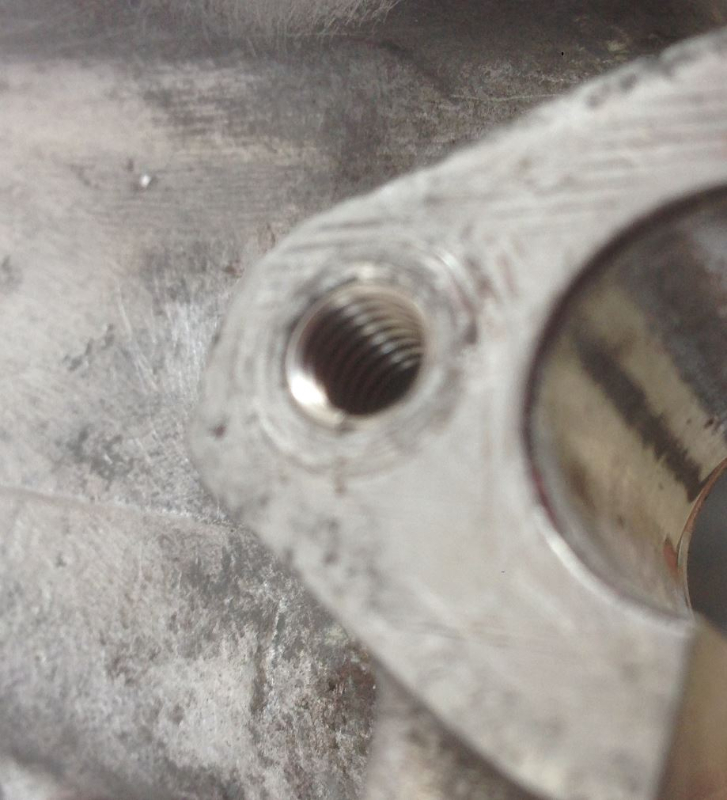

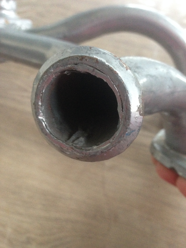

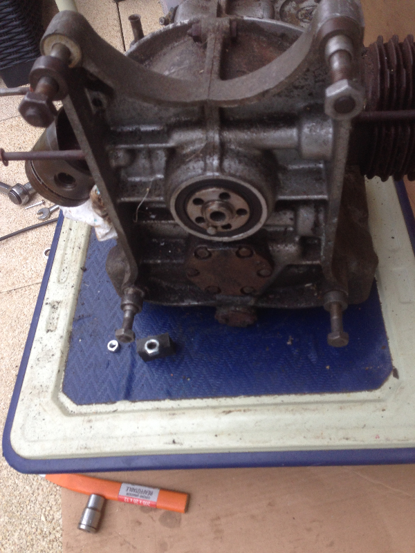

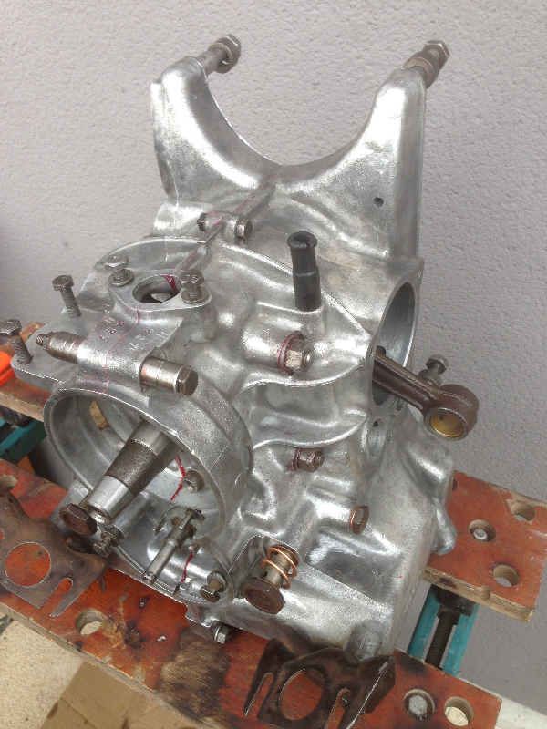

Après des heures et des jours de nettoyage , assemblage des 2 bâtis grâce au don d'un de nos membres car les 3 vis/ecrou HS du bas dont une est rectifié pour le centrage avaient été coupé a la dremel.
Les 2 vis du tamis étaient également HS , j'avais pourtant contrôlé le pas et lors du serrage les 2 pas de vis du bâti ont lâché :( . Re demontage AC et Vilo et direction atelier de rectification .
Malheureusement ce vendredi week end de Paques , impossible pour eux de me faire 2 helicoils ils me vendent le kit mais je ne suis pas trop chaud mais pas le choix car départ le lendemain vers ma Meuse natale.
La cosmétique n'est au top mais nettoyer un moteur sur un rez de jardin en immeuble , les voisins en ont surement marre d'entendre la meuleuse.
Auparavant démontage totale du démarreur changement du lanceur/ charbon/ isolation inducteurs + nettoyage induit , les bagues reçus ne valaient rien.
Démontage nettoyage pompe a essence , la membrane était en bonne état heureusement car pas trouvé en re fabrication pour la mienne.
Démontage nettoyage du carbu.

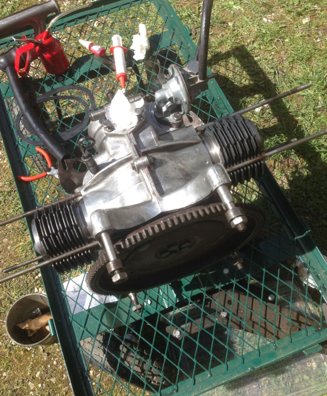

un petit peu de peinture sur l'araignée acheté sur le coin coin apres quelques heures de ponçage et dérouillant/ phosphatant + peinture radia sur le radia huile.
Montage du kit Aprotec , pas de problème sinon que les segments n'ont pas de mention TOP , j'ai considéré que c’était la marque. Les gorges des circlips sont fine , une bonne pince est la bienvenue .
Vu les circlips sauteurs j'ai bouché l’entrée des bâtis avec des chiffons avant montage.
Pose des culasses ( les 4 soupapes neuves et rodées ) , au moment du serrage a la clef dynamo un violent bruit sur le goujon inférieur :( :( :( Décidément ce moteur n'avait pas envie de se reveiller ....
Ou trouvé un goujon dans mon village ou il n'y a même pas une boulangerie et pas envie de dépouiller le moteur original du grand pere

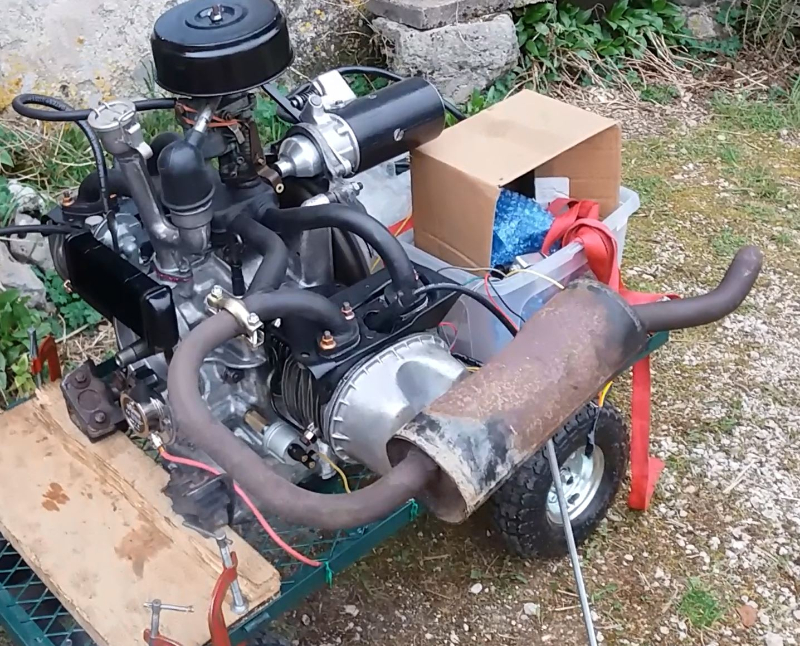

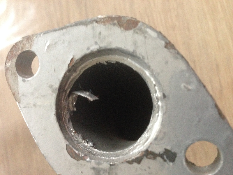

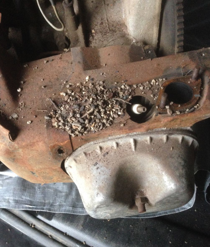

La bonne idée de la veille , faire 200 km pour acheter un autre moteur sur le coin coin (qui avait essayé d’être monté sur un mini tracteur) et qui avait une cloche de boite scié pour tenir le démarreur et un pseudo faisceau ( qui était complétement naze) .
Perso ca m'aurait fait mal au cœur de couper une cloche mais la ct fait et pour l'essai a terre c'est plus facile.
Démontage en urgence de l'araignée + culasse et comme sur l'autre moteur les insectes ont bien travaillé , ils ont remplis les sorties échappement , ne jamais essayé de faire tourné un moteur arrêté depuis des lustres mieux vaut le démonter.
J'en profite pour démonté le volant avec la technique a Bob ( pistolet a choc + douille meulé) et la cela prends 30 sec alors que j'avais galéré des semaines sur le premier.
Pose du nouveau goujon , test de la pompe a essence avant la pose , pose du carbu , allumage électronique j'avais lu qu'il était préférable de régler le commutateur de courbes avant la pose c'est vrai.
Mise en place reniflard + bec de canard en viton ( évidement le fournisseur m'a envoyé un modèle qui n'est pas bon, resolu depuis ) en attendant on se contentera du vieux.
Câblage d'un faisceau provisoire batterie/ allumage / démarreur + Sonde pression huile et compte tours
Le compte tours bi cylindre en 6v est tres dure a trouver ,a la reception de la commande je m'apercois que la tension d'alimentation est de 12v et qu'il est livré avec un mini doubleur de tension ( pas cool ce n'etait pas mentionné sur le site)
Pour la sonde qui est au pas de 1/8 NPT il faut commandé un Adaptateur pour sonde 1/8"-27NPTF Filetage : 14 x 1.25 adaptateur qui mesure 41mm de longueur donc impossible de le monté sur le moteur tout equipé mais indispensable pour moi lors du re demarage a terre .Le filetage de 14x 1,25 n’étant pas conique pas de risque pour le filetage du bati.D'ailleur petit aparté le pas de vis de ce bouchon opposé au clapet de décharge etait a un pas different sur le deuxième moteur acheté 1,5 ( merci citron) .La sonde possède une deuxième sortie pour connecter un voyant pression inférieur a 0,5 bar , je ferais tourner le moteur a vide avec la manivelle jusqu'a ce niveau atteint en espérant qu'il démarre......

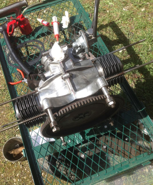

Après installation sur mon chariot porte chassis ( bien pratique avec ses roues gonflables sur la terre battue de la grange), premier essai de remise en route . il faudra re demonter les culasses car les joints de lunettes ne sont pas les bon et trouver un volant non centrifuge , Sinon la pression d'huile était a 4 bars .
J’espère que cet échauffement avec ce moteur du coin coin m'aura permis de ne pas refaire les mêmes erreurs sur celui du grand père dans le futur ....

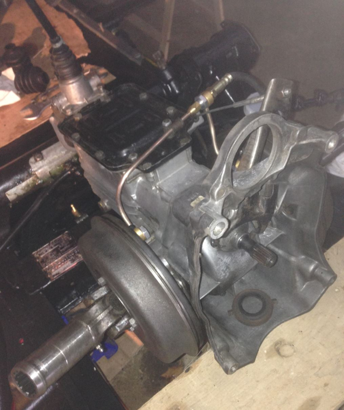

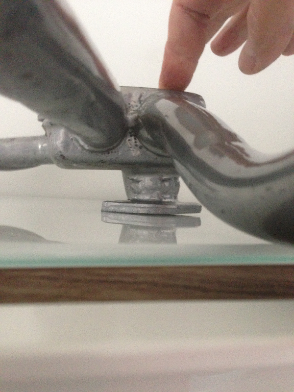

Retour sur le châssis , pour continuer la dernière séance qui s'est terminé avec un mal de dos en positionnant la boite .
Changement des machoires / cylindres de roue / cables freins a mains.
Changement des tuyaux de freins avant ,une belle galère avec les re fabrications et ce câble d'embrayage qui passe pas vraiment au bon endroit.
Purge et essai statique ca a l 'air ok

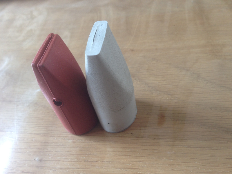

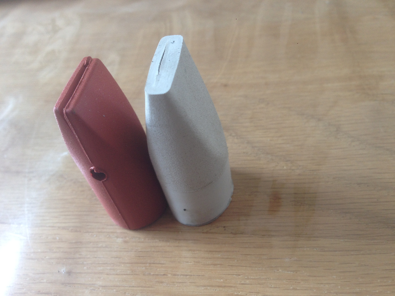

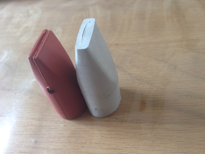

Re démontage des frotteurs neuf montés a la dernier session , ils ne sont ni réglé a la bonne valeur et le diamètre du ressort est trop important obligé de rentrer le frotteur en force.
Mixage des pièces des frotteurs neufs et les anciens ( ressort extérieur et goupille fendue ressort interne sur les neufs) , Utilisation d'un essieu arrière de 106 et découpage a la meuleuse des 3 fenetres pour simuler l'essieu de la 2cv
Une fois les frotteur monté dessus utilisation d'une clef dynamométrique a cadran pour voir a combien de kilo le frotteur décolle .
Remontage sur l'essieu de la 2cv et test en laissant le bras tomber de chaque coté ( non relie aux pot de suspensions) , les 2 ne sont pas identiques mais le temps court et la dure réalité est que je dois repartir :(

Hello,
Ton câble d’embrayage semble en effet très proche des durites de frein. Il faudra que tu t assure que l’epure Est ok dans toute la course.
Pour les frotteurs, perso j’avais préféré laisser ceux d origine. Après coup, aucun regret. Les pots de suspension neuf, les batteurs et les frotteurs d époque semblent faire leur boulot et contenir les mouvements de caisse (tout du moins dans la norme pour une 2cv). Pourquoi les change tu?
JG
En fait les frotteurs étaient bloqués et à certain endroit le ferodo abîmé.
Il faut juste que je perfectionne le mode de réglage parce que la clef à cadran pour une si petite valeur .le souci c'est le manque de temps sur place

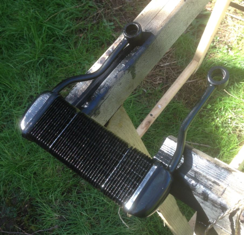

Je remarque que tu as repeint le radiateur d'huile en noir ?
Pas bon ça ?
2cv6 Spécial de 07/1984
Fredjojo
Messages : 1319
@lalal, dérouillant PAC 2030, Radiam 8860 Restom
