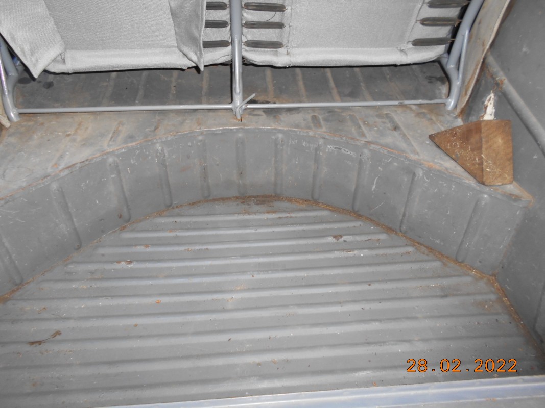

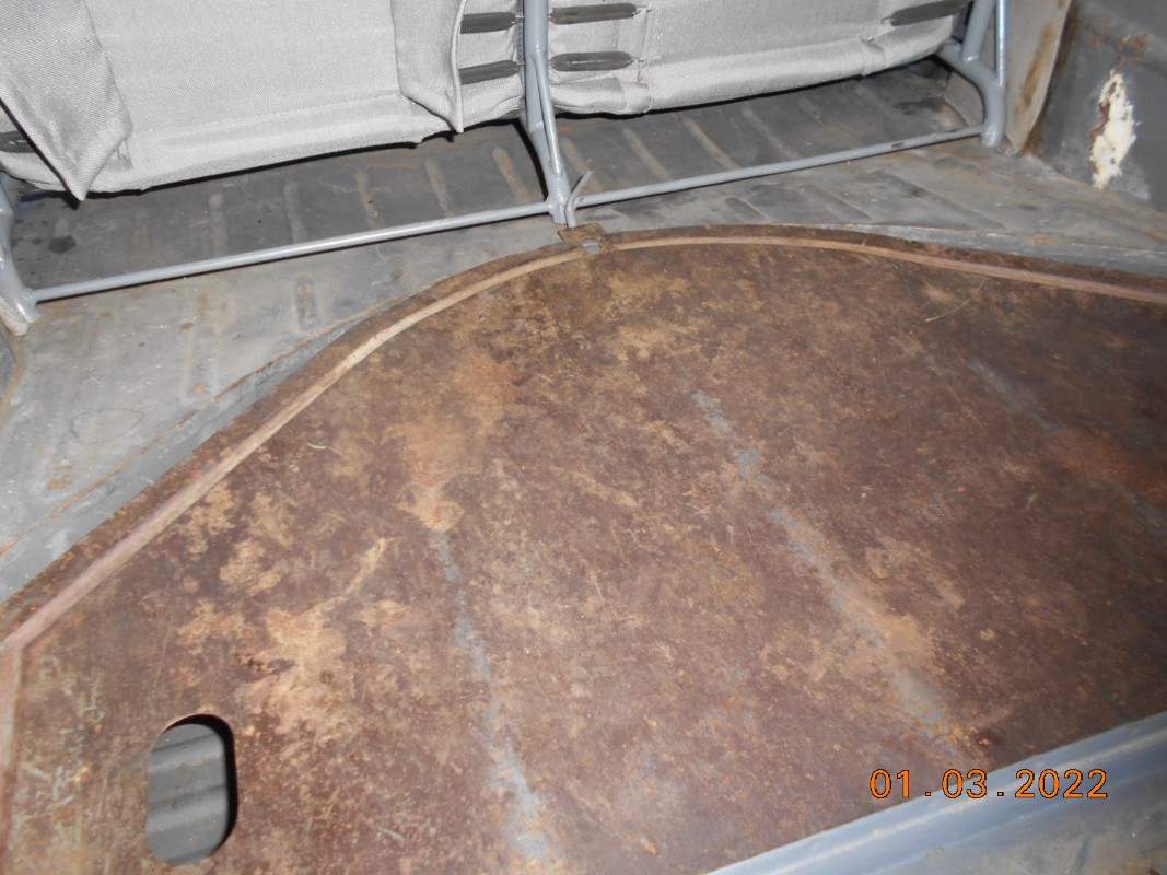

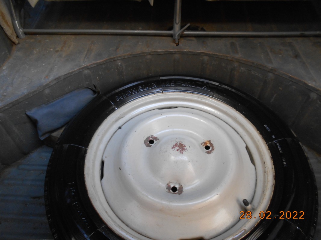

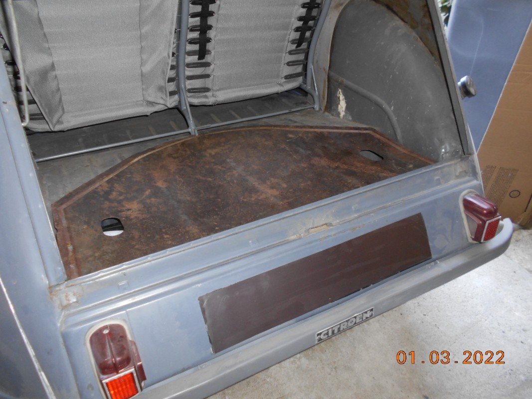

Bon me suis penché sur le coffre cet après midi !!
On va dire qu'il est plutôt nickel !!
Du coup je lui ai mis une jolie roue de secours toute neuve, avec la petite cale en bois cachée sous la trousse d'outils du lot de bord...
J'aurai bien aimé avoir la nourrice qui va bien !!
Mais bon, j'ai tout caché sous la plaque de coffre que je vais sans doute laisser avec son oxydation !

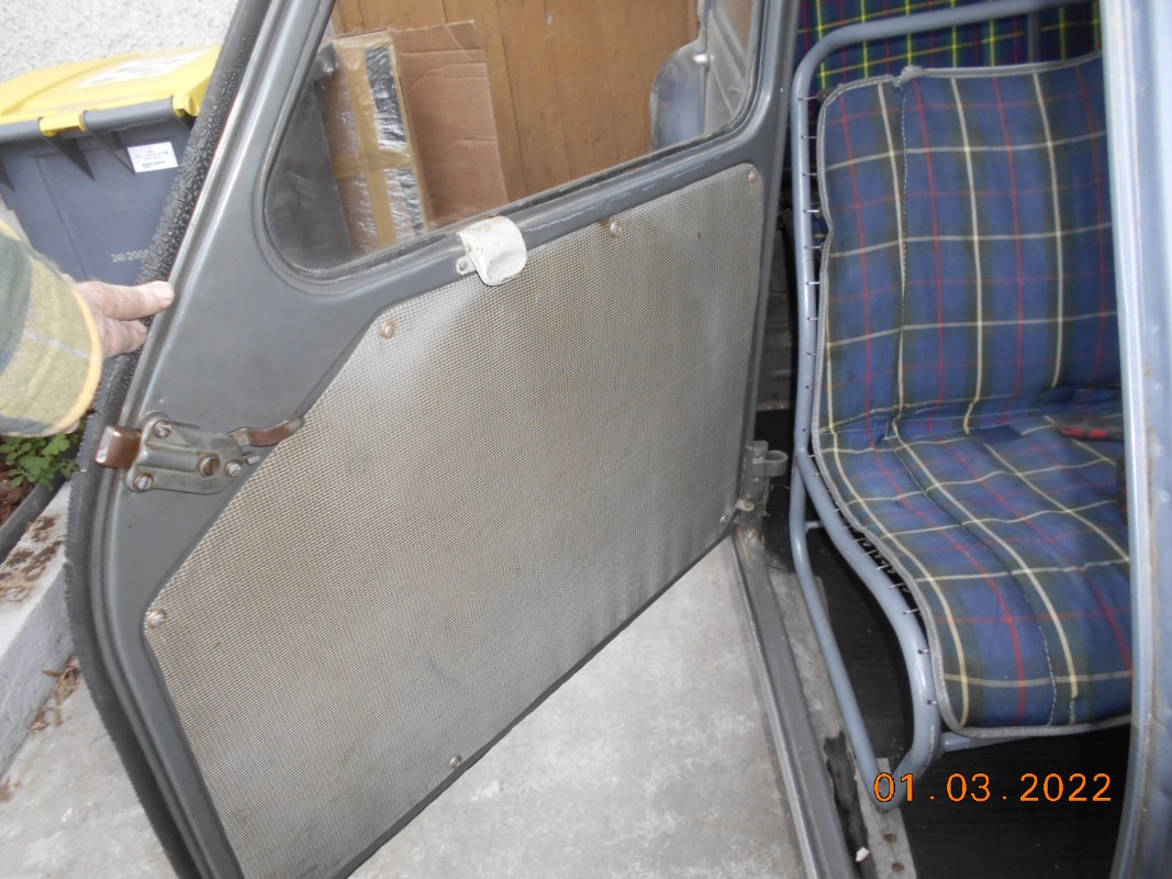

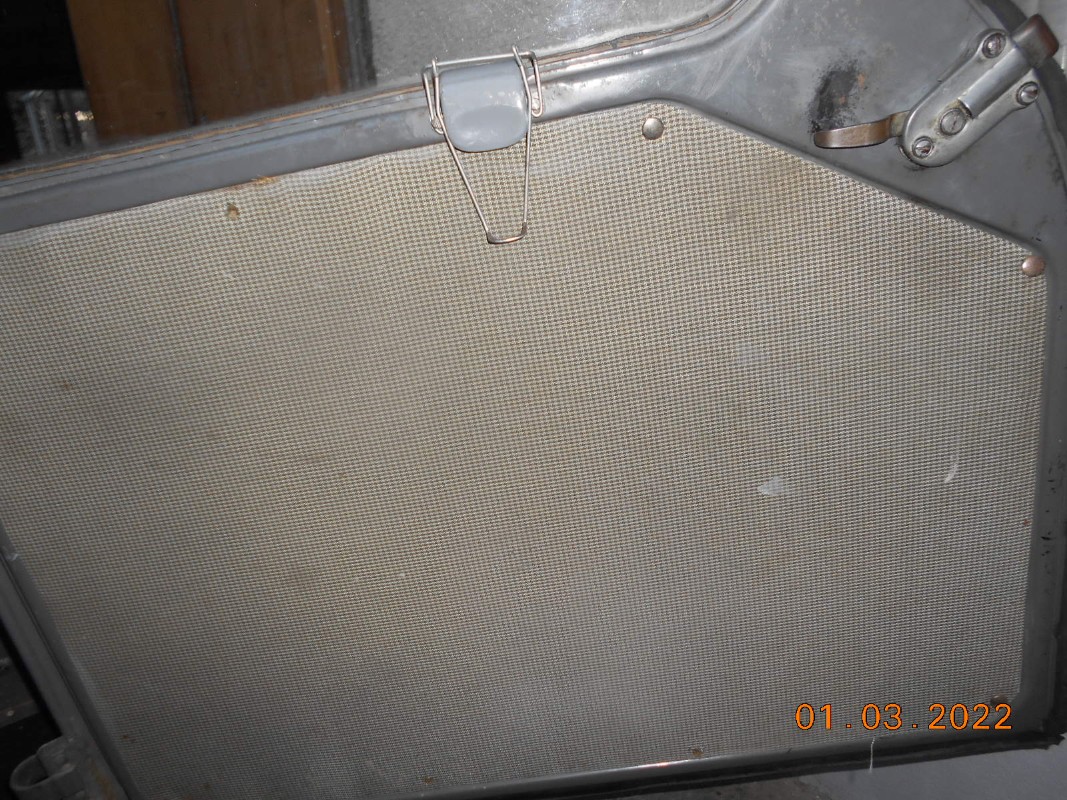

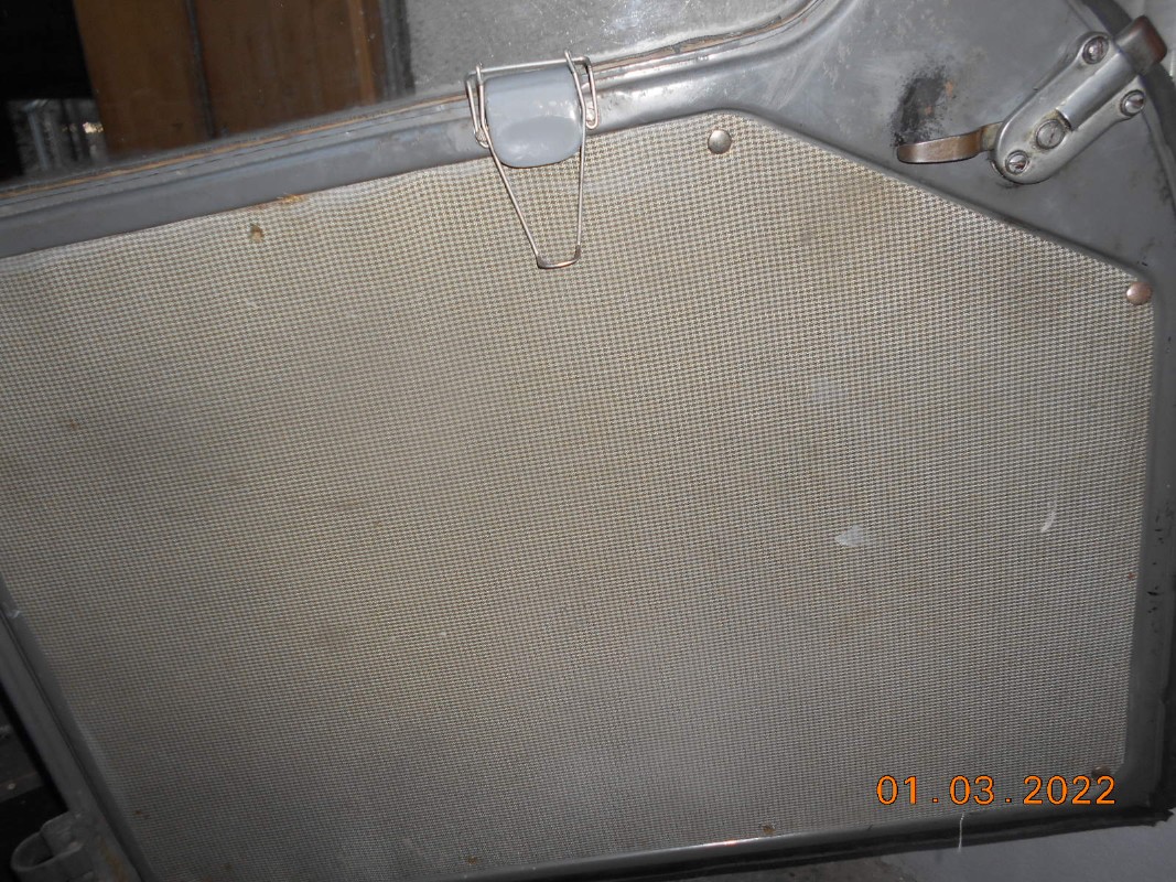

Sinon ai installé des panneaux de portes superbes et conservés d'époque !!

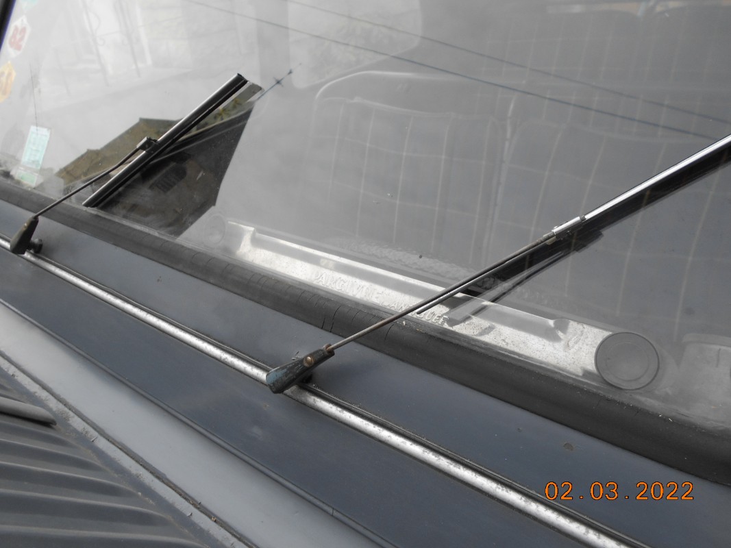

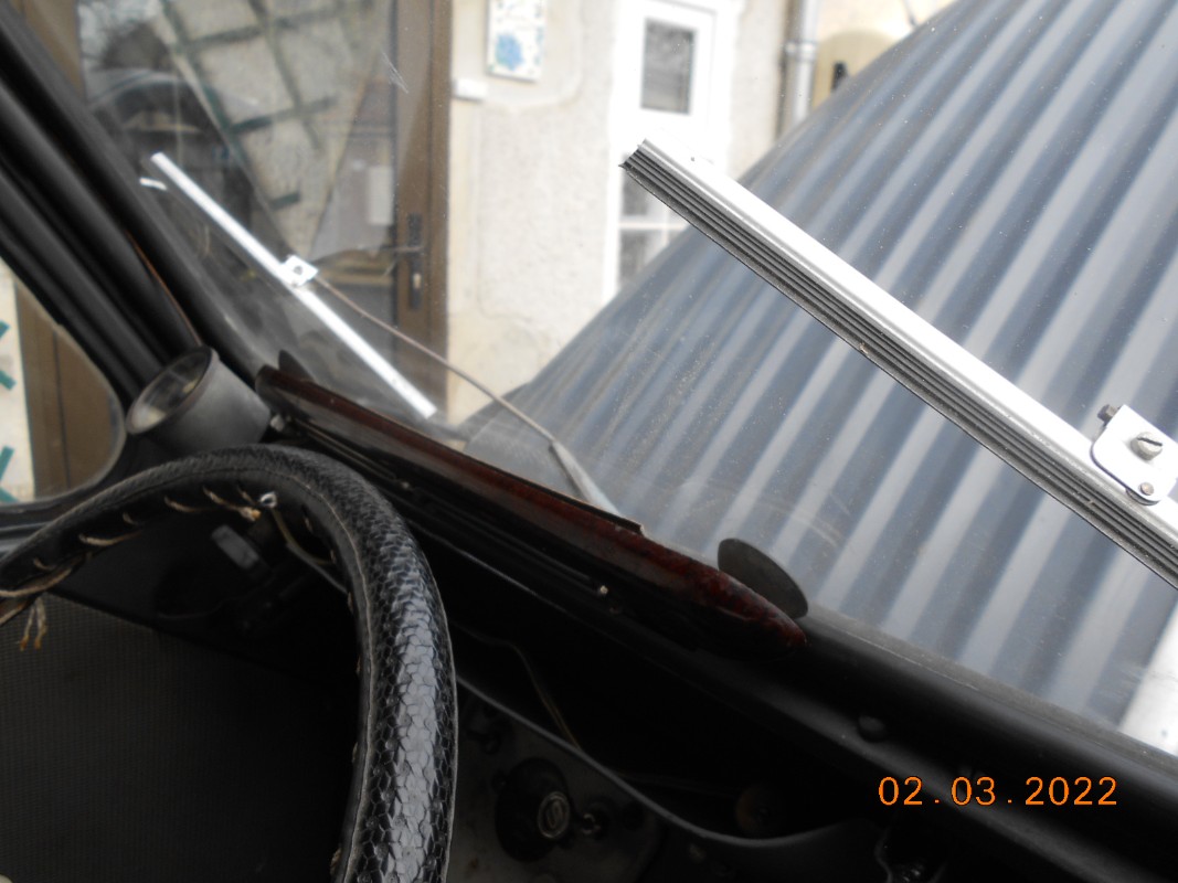

Ai installé un petit désembuage indépendant. Une petite option d'époque bien sympa et justifiée sur une 55 qui n'a pas de buse de désembuage !
Messages : 16820
Re: Réfection 2cv AZ 1955
denis56 a écrit : 02 mars 2022, 18:36 Ai installé un petit désembuage indépendant. Une petit option d'époque bien sympa et justifiée sur une 55 qui n'a pas de buse de désembuage !
Par curiosité, il fonctionne comment ? Electrique ou déviation de l'air chaud venant du chauffage ?
Messages : 1606
Âge : 69
Tout bêtement électrique !

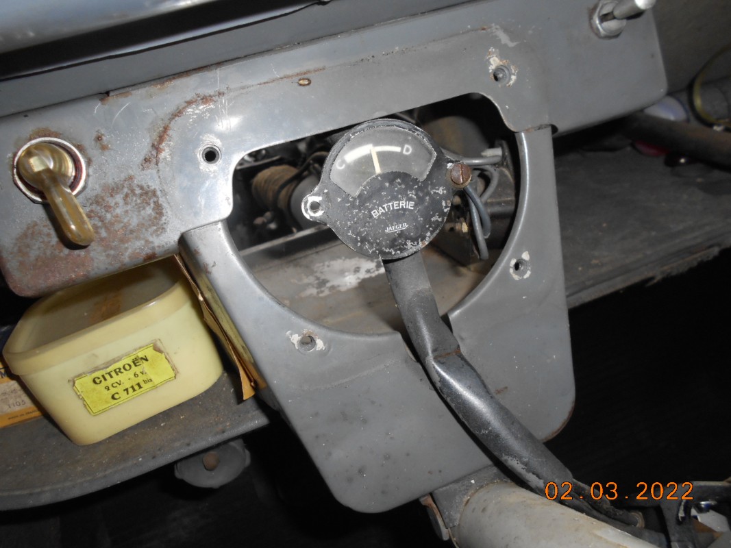

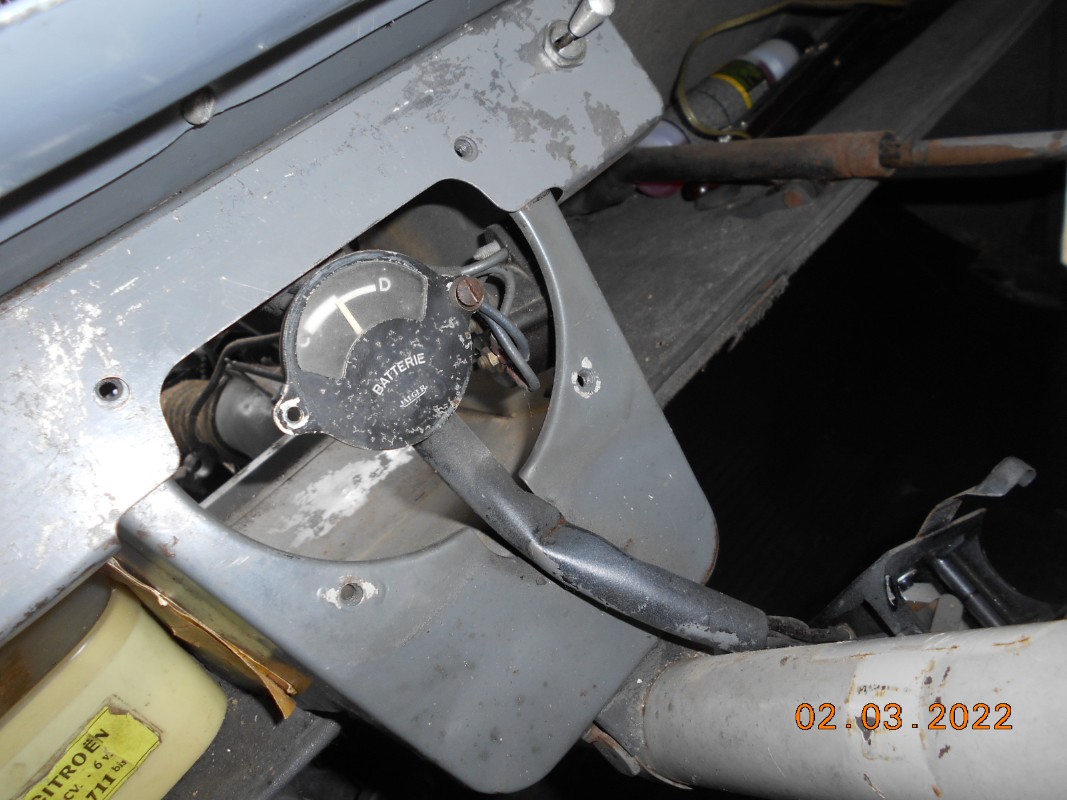

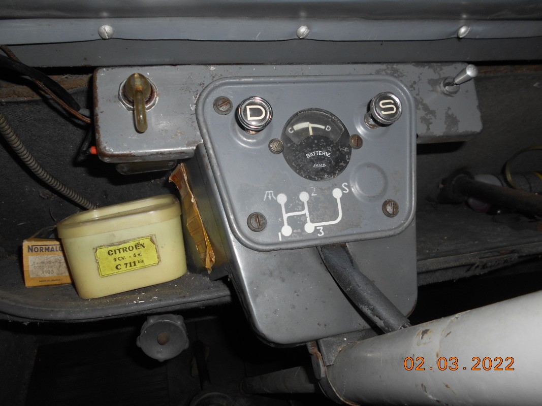

Me suis attelé également à changer mon bouton de démarreur !!
Pour cela il faut démonter le support de batterie car les câbles de démarreur et de starter passent par là...
Il faut bien sur ensuite démonter les serre-câbles.
Démonter la plaque de tableau de bord avec les deux tirettes. Pour ma part je n'ai enlevé qu'une vis de l'ampèremètre et l'ai laissé en place...
Messages : 1606
Âge : 69

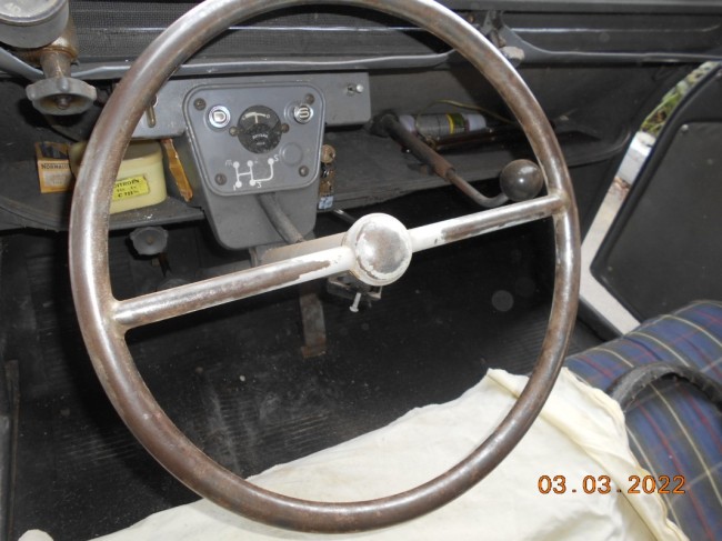

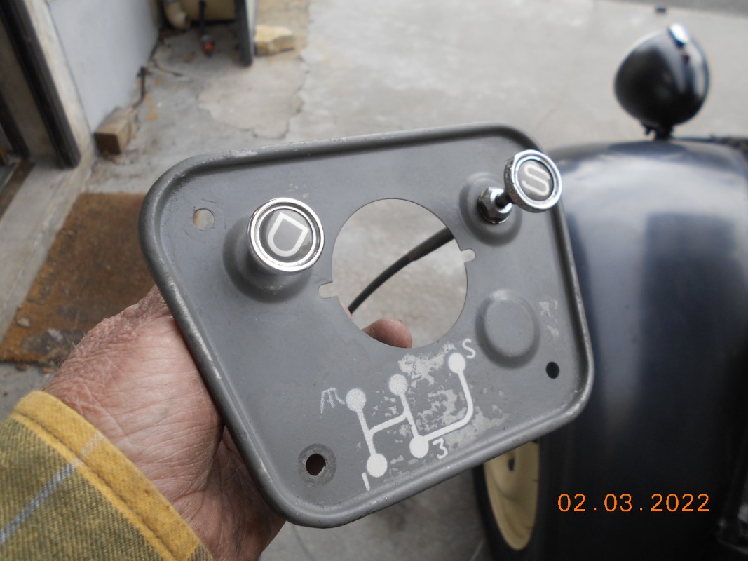

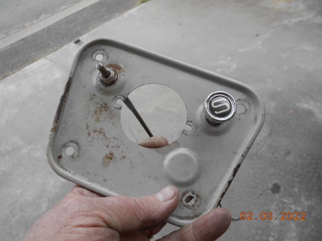

Du coup j'ai remis une jolie plaque de la bonne couleur avec le petit logo expliquant le fonctionnement de la boite de vitesses.
J'ai bien sur changé également le support de clignotants qui était dans une autre couleur...
Bien sur il y a quelques manques de peinture, mais je restaure "dans son jus"...
J'ai également changé le support de clignotant et de feu de stationnement qui avait été repeint...
Certes il y a des manques de peinture, qui correspondent à la rouille disparue mais je restaure "dans son jus"...

denis56 a écrit : 03 mars 2022, 10:06 Du coup j'ai remis une jolie plaque de la bonne couleur avec le petit logo expliquant le fonctionnement de la boite de vitesses.
J'en aurai profité pour mettre les tirettes droites (le D et le S redressés, quoi !)... :siffle:
Mais je pinaille. :gnark:

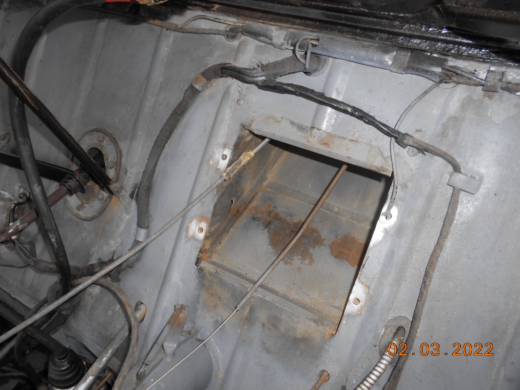

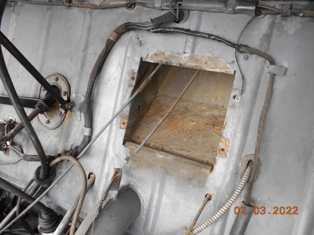

Nettoyage du bac derrière batterie...
Et là ce n'est pas droit ??
Messages : 16820
denis56 a écrit : 03 mars 2022, 14:35 Et là ce n'est pas droit ??
Je me disais aussi ...!! :fou:

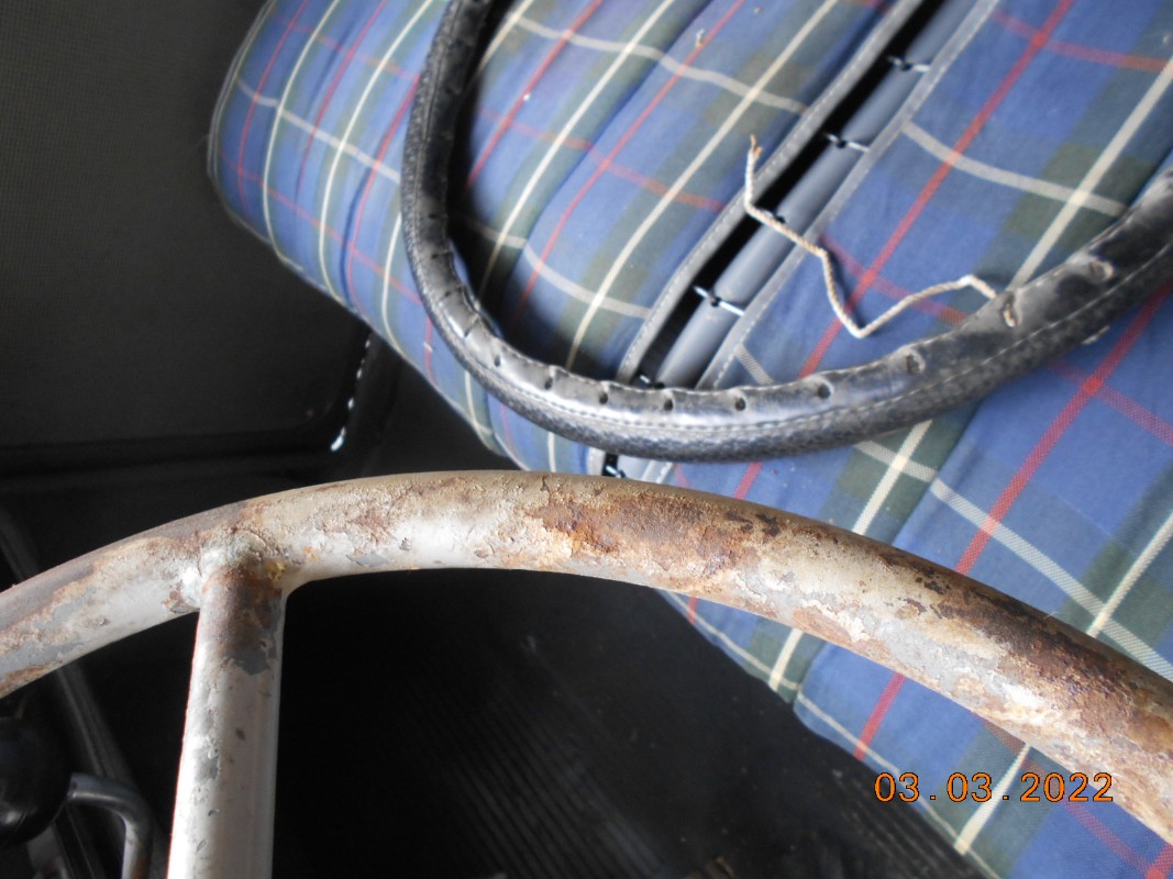

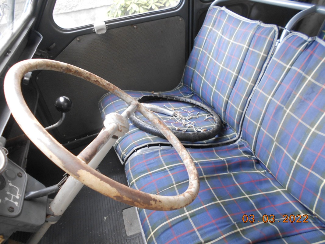

Mesuis occupé du volant aujourd'hui ! Ai enlevé le couvre volant d'époque dont la cordelette était désintégrée...
En dessous une horreur car l'oxydation s'y est installée et y était calfeutrée...

Du coup, gros ponçage de volant !!

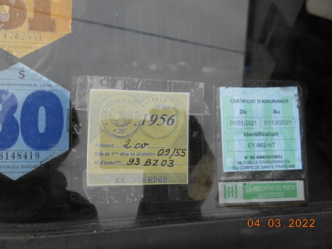

Voici une vignette de 1956, première année de son apposition !
Messages : 16820
denis56 a écrit : 04 mars 2022, 19:36
:surpris:
Doit pas y en avoir des tonnes encore en circulation !!

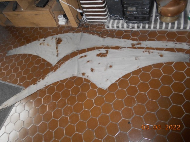

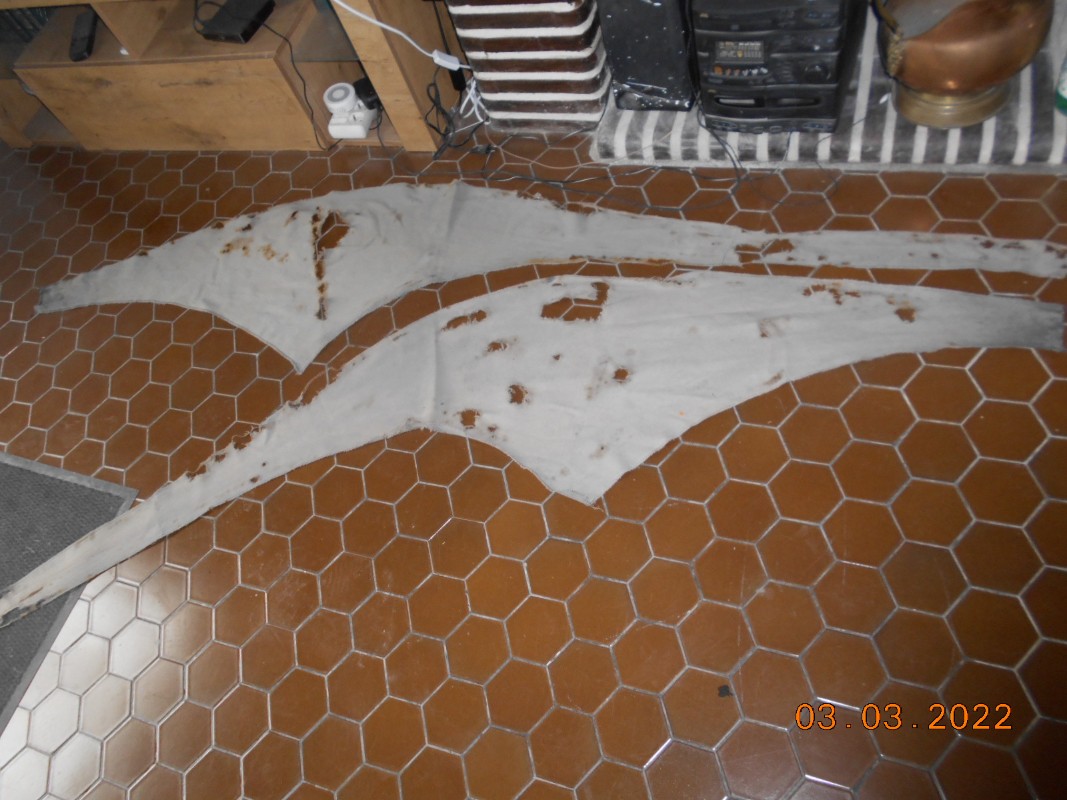

Voici l'état de mes tissus de custode: Les trous ont remplacé la rouille... J'hésite à les recoller sachant que je restaure "dans son jus", car je me demande si cela ne va pas faire délabré... Je n'ai pas trouvé la peinture de la bonne couleur pour dissimuler les trous...
Qu'en pensez vous ?? J'essaie ou pas ?
Socotel
Messages : 823
Message par Socotel »
Perso je n’essayerai pas
Ton jus est très beau, là ça va faire trop je pense.
Tu dois pouvoir trouver du tissus fin discret.
A l’intérieur il fait plutôt sombre, un joli tissu un peu gris ira très bien. Ça ne fera pas trop neuf.
Pour ton volant, je luis passerai une cire de carrossier, ça relèvera les reste de peinture et ça foncera la rouille et ça bloquera le tout.
Mais ce n’est que mon avis !
