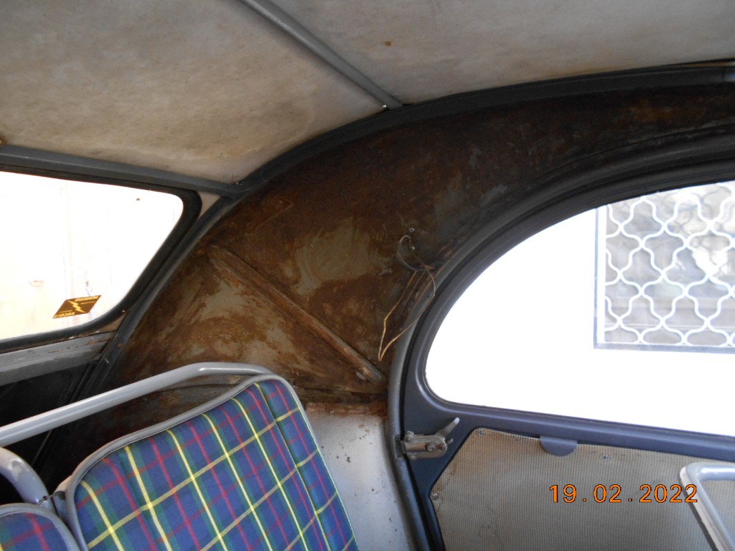

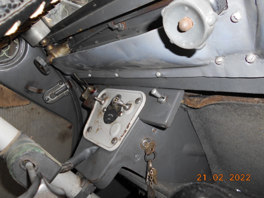

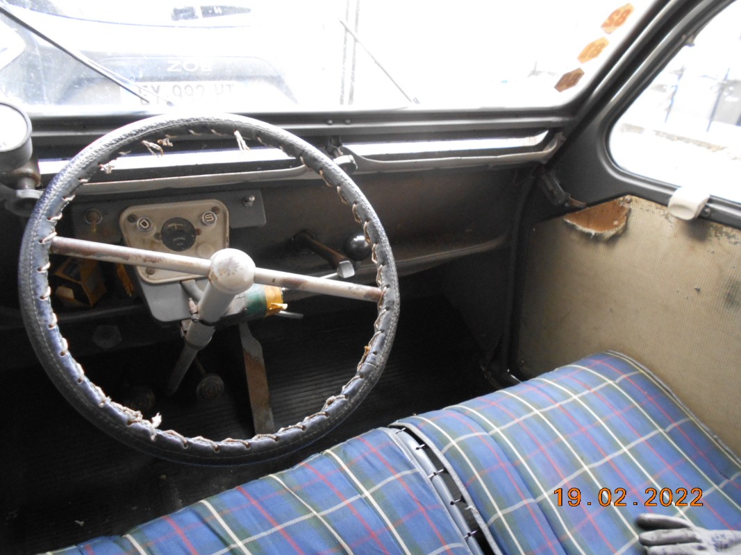

Vais pouvoir mettre propre l'intérieur et tout remettre en AC 132, m'occuper de l'éclairage (ni code ni plein phare). Je vais aussi changer le tissus sur les flancs car je n'ai pas pu enlever la rouille et c'est très moche...

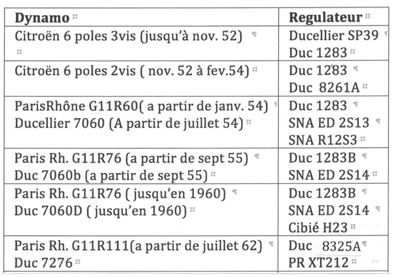

Autre souci, le régulateur a l'air de trop bien fonctionner car l'ampèremètre est à fond sur charge en fonctionnement.
Problème connu. Tu mesures la tension au bornes du régulateur et soit c'est lui, soit c'est ton indicateur de charge (bornes à bien nettoyer et fil à vérifier)

Et dans un cas comme dans l'autre il faut changer l'élément défaillant ??
Il faut quelle tension aux bornes du régulateur ??

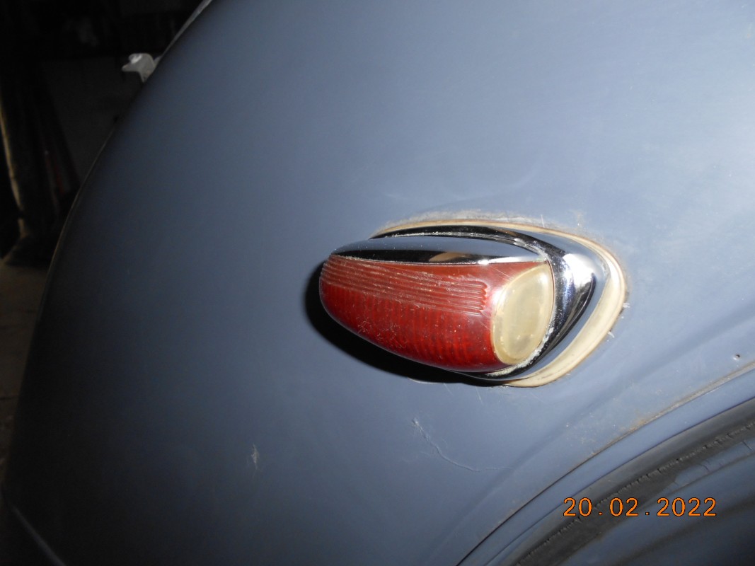

Sinon j'ai pu poser mes labinaux en bidouillant un peu !!
Il faut tordre un peu la pate sur laquelle se situe la vis de fixation.
Suis assez fier de celui-ci qui est d'époque !!

denis56 a écrit : 20 févr. 2022, 18:22 Et dans un cas comme dans l'autre il faut changer l'élément défaillant ??
Ca dépend, un regulateur, ça se repare ! Par contre, il faut vérifier la compatibilité Ducellier ou Paris-Rhône . Paris-Rhone étant apparu courant 55 je crois ....

Sinon, pour etre sûr, vérifie déja ta tension entre le - batterie et la masse regulateur . 0 volt
Ton Amperemetre est au max meme quand ton moulin ne tourne pas ? ou uniquement lors de la phase de charge ?

C'est à gauche uniquement qd ca tourne. Je vois bouger qd j'allume les veilleuses ou autres, et l'aiguille revient un peu à droite...
Je suis tout en Ducelier dynamo et régulateur. II me semble avoir lu que Paris Rhône le branchement est inversé, mais ce n'est pas le cas !
Ceci dit mon régulateur est d'origine (55) mais la dynamo est sans doute de 59...

Le régulateur fourni avec la dynamo ne fonctionne pas ... Il n'y a pas un amorçage à effectuer ?

denis56 a écrit : 21 févr. 2022, 07:56 Le régulateur fourni avec la dynamo ne fonctionne pas ... Il n'y a pas un amorçage à effectuer ?

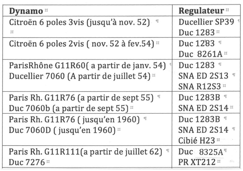

Pour un amorçage, jamais entendu parler. Peut-être veux tu parler de la remagnétisation de la dynamo, qui se fait lorsque ta Dynamo n’a pas fonctionné puis un moment.
Pour le reste, le régulateur reste assez simple puisque c’est uniquement une régulateur conjoncteur-disjoncteur
Petite lecture : https://apso.pagesperso-orange.fr/ducelier.htm
Sinon, t’es sûr que ta Dynamo (de 59 si j’ai bien compris) est compatible avec ton régulateur ?

denis56 a écrit : 11 févr. 2022, 18:42 La bonne nouvelle c'est que la dynamo recharge !!
En fait le régulateur donné avec le moteur était défectueux. J'ai mis celui d'origine et ça fonctionne !!
En revenant sur ton post, tu marques que ta Dynamo charge, donc je pense que tu as une tension correcte aux bornes de la batterie et à l’excitation Dynamo……donc, si c’est juste l’indicateur de charge, à mon sens, c’est soit un problème de masse (les contacts doivent être propres) ou alors l’indicateur qui est HS (de mémoire, il y a un système pour l’aiguille)
Tu n’as pas un indicateur en supplément pour tester?

Je me suis trompé ai du Paris/Rhône en dynamo et du Ducelier en régulateur... Ce peut être une raison !!

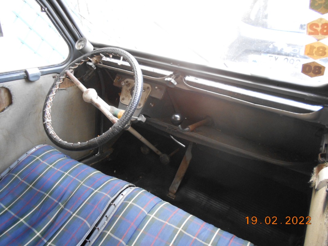

Bon, j'ai remis le bandeau déflecteur que j'avais repeint il y a quelques temps. On dirait qu'il est plus clair que le reste... (pourtant il est en AC 132),ce qui signifie que le tableau de bord a été repeint en gris plus foncé, sans doute celui de la carrosserie...

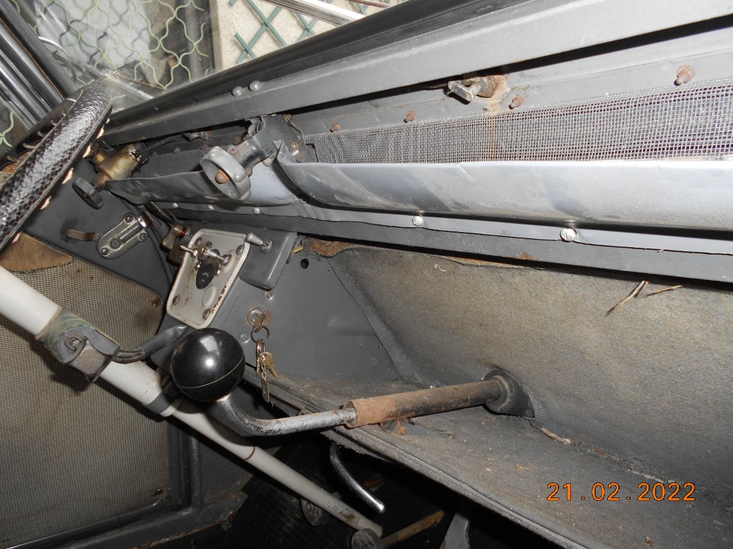

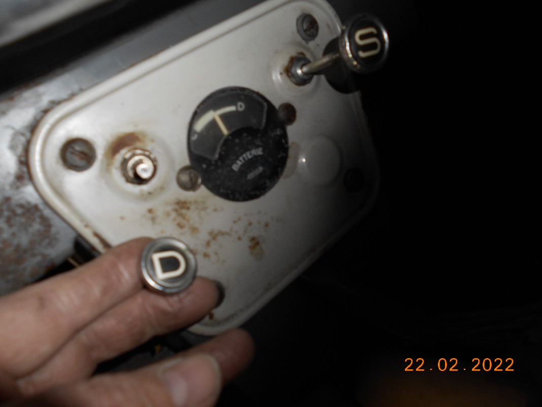

Je suis un gros bouffon ! Je pensais que les boutons stater et démarreur se dévissaient... Je voulais dévisser les boutons pour démonter la plaque de tableau de bord afin de la repeindre...
Du coup J'ai pris une pince étau, une multiprise, et j'ai tout cassé !!
Plus qu'à trouver une tirette !!

Comme je n'aime pas perdre, j'ai tenté de teinter mes tissus de custode en gris clair pour absorber les tracs de rouille. Et oui, je veux conserver un look vintage...
Faut faire cela à la machine à laver...Alors cela a fini d'agrandir les trous, comme si il n'y en avait pas assez !!
Vais voir s'il y a moyen de coller qd même avec des trous, mais je n'y crois pas trop, sinon je mettrai mon tissus trop moderne et pas assez "dans son jus"...
Cela fera plus propre !

denis56 a écrit : 22 févr. 2022, 23:19 La connerie du jour !!
Pour la tirette je viens d’en acheter une neuve chez Renov2cv à Châteauroux, elle est très bien et conforme à l’original :)

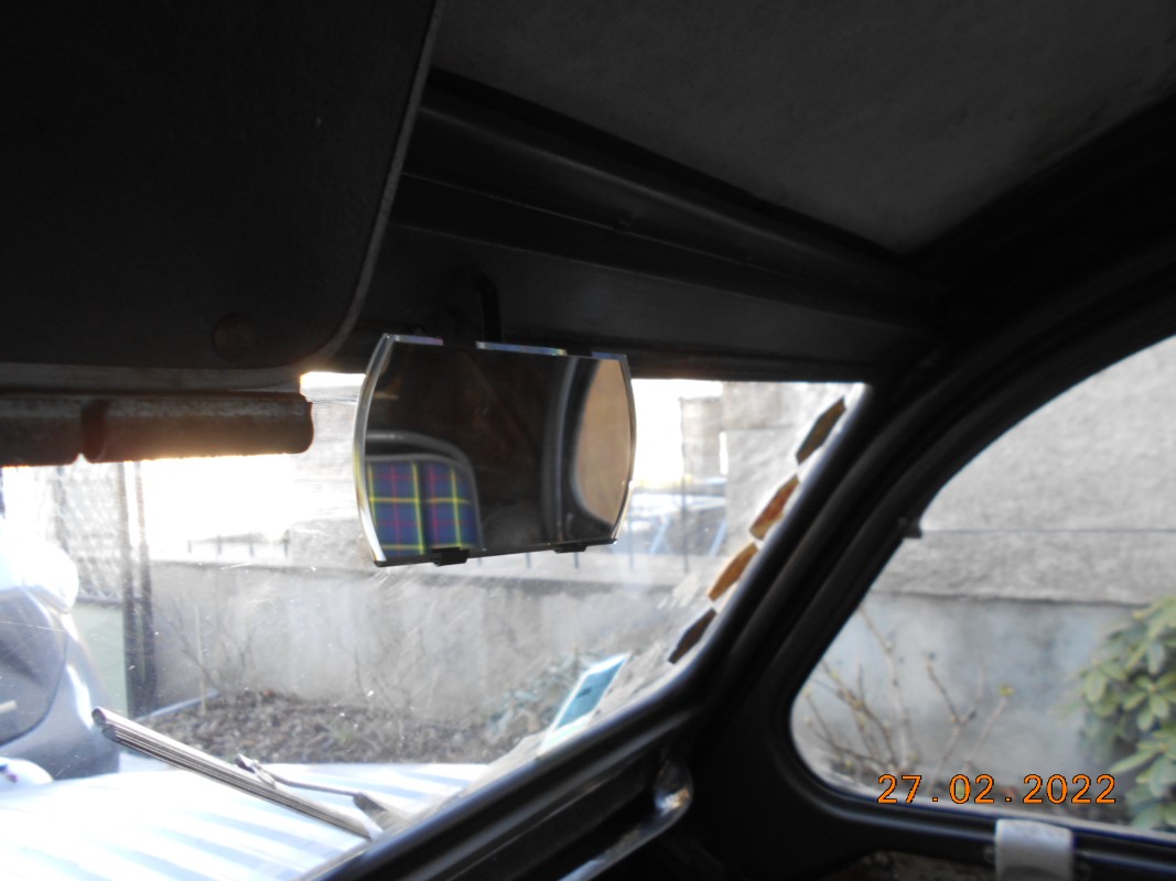

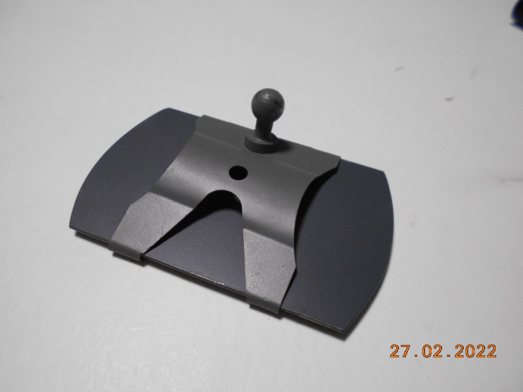

Ai trouvé et installé le rétroviseur de 1955 qui n'avait pas de bordure et fut interdit en Décembre 58... Et supprimé des modèles en Juillet 1959.
Faut avouer que ça a de la gueule et que cela fait davantage rustique !!!
Messages : 16313
Re: Réfection 2cv AZ 1955
Ca a de la gueule, c'est vrai ! :pouce:
Mais au contraire de toi, je lui trouve un petit air de modernité toute industrielle, avec son support acier et sa couleur gris béton !

C'est moi qui l'ai repeint, je n'aurai peut-être pas du alors !! ?
Messages : 8918
Âge : 51
denis56 a écrit : 28 févr. 2022, 13:34 C'est moi qui l'ai repeint, je n'aurai peut-être pas du alors !! ?
Moi je trouve ça très réussi :pouce: et du plus bel effet.

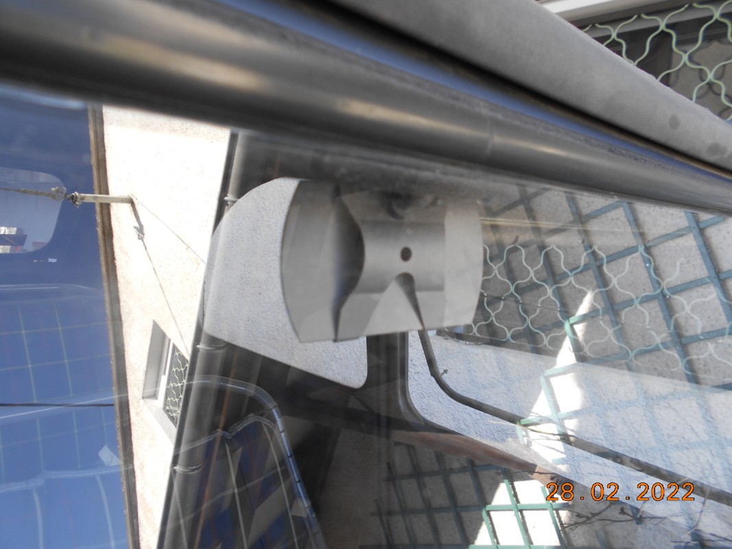

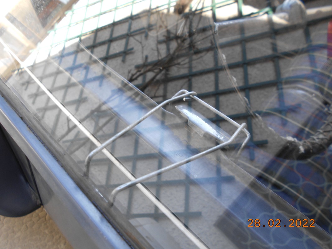

Sinon me suis offert un petit écarteur bloqueur de vitre !
Messages : 16313
denis56 a écrit : 28 févr. 2022, 20:55 Sinon me suis offert un petit écarteur bloqueur de vitre !
Ca, c'est une belle invention !!
