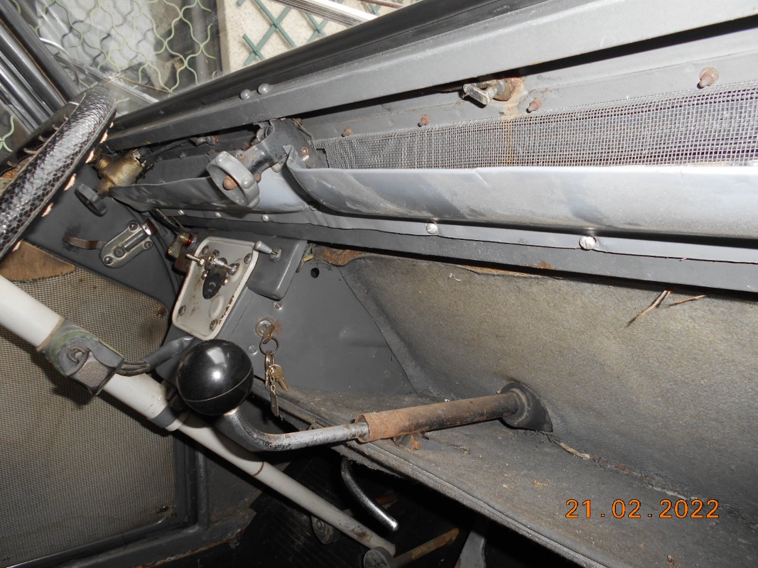

Vais pouvoir mettre propre l'intérieur et tout remettre en AC 132, m'occuper de l'éclairage (ni code ni plein phare). Je vais aussi changer le tissus sur les flancs car je n'ai pas pu enlever la rouille et c'est très moche...
Autre souci, le régulateur a l'air de trop bien fonctionner car l'ampèremètre est à fond sur charge en fonctionnement.

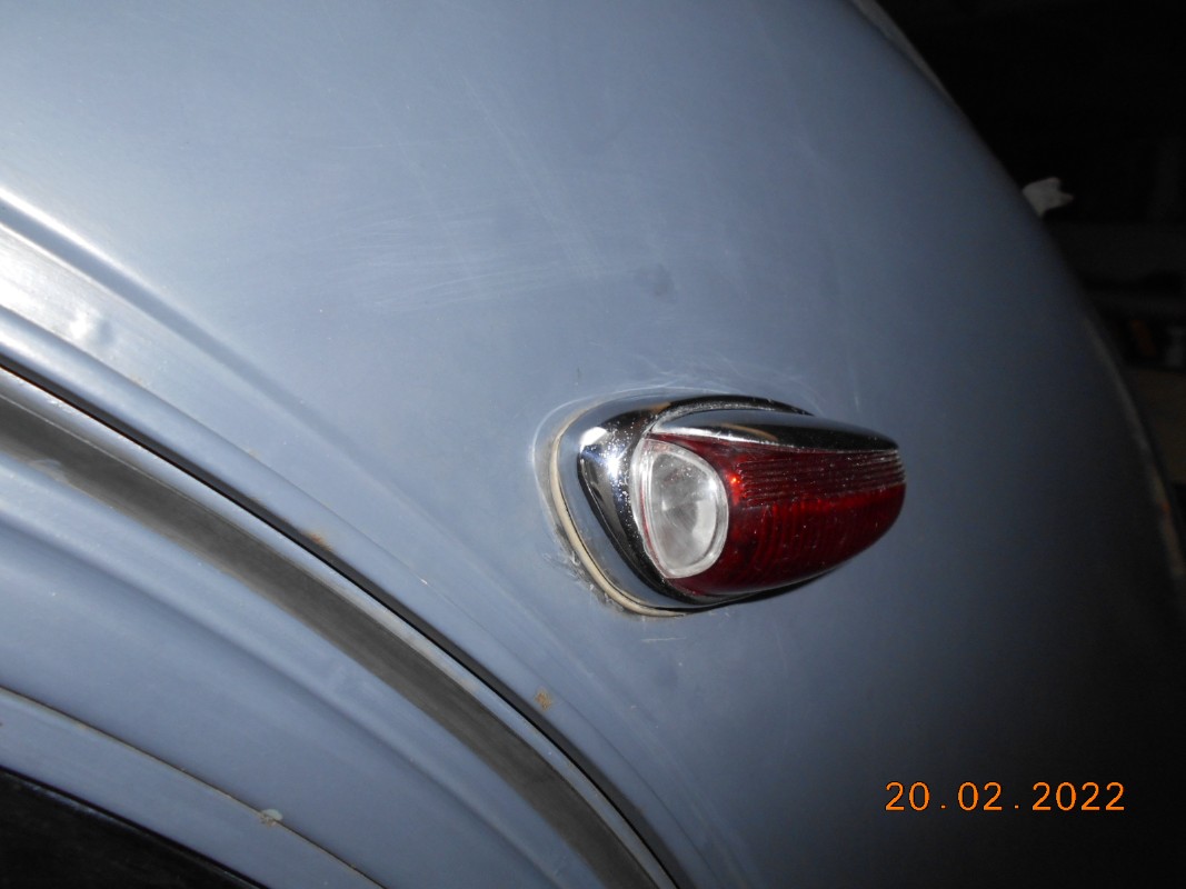

Sinon j'ai pu poser mes labinaux en bidouillant un peu !!
Il faut tordre un peu la pate sur laquelle se situe la vis de fixation.
Suis assez fier de celui-ci qui est d'époque !!
