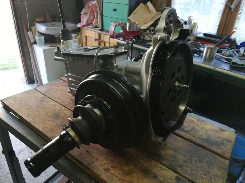

Des nouvelles de la BV d'origine ; j'ai terminé le transfert des pièces depuis la BV qui craque :
Je n'ai pas pu serrer au couple les 6 boulons de la sortie de boite (à 5.5 Mkg )car sur la table difficile de tourner la clé dynamométrique tout en tenant les tambours, je le ferai plus tard, lorsque la BV sera sur la voiture ...Pour le reste, pas de problème en désossant tout avant le remontage :salut:
Autre point quand même, je trouve que les excentriques, qui n'en sont pas d'ailleurs, ne permettent pas de bien régler les mâchoires, j'ai fait au mieux :???:

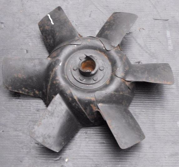

Ce que j'ai compris =
on utilise le flash du smartphone et on le fait "flashé" comme un stroboscope a une fréquence que l'on détermine avec l'application , on fait un repère voyant sur la partie en rotation, on dirige le flash vers le repere en rotation et on fait varier la frequence dans l'application lorsque le repere parait fixe l'application est a la meme frequence que l'objet en rotation. Comme le volant moteur n'est pas tres accessible et que l’hélice devant tourne a même vitesse que le moteur . faite un trait blanc au bout d'une des pales vers le centre avec je ne sais pas du tipex par ex cela devrait faire le meme genre que dans cette video
https://www.youtube.com/watch?v=D27TJVIeWi0
Pour l'application apple , il y a 5 touches en haut celle du milieu sélectionne soit en Herz soit en Tour/minute selectionnez tr/min
on affiche ensuite les tour/min minimun par exemple 800 tr avec les touches + ou - en dessous de la vitesse affiché ensuite on appuie sur la touche M/A la 5 a droite en haut.
On se mets dans le noir si possible , on démarre le moteur et l'on dirige le flash vers l’hélice ( ON LAISSE LA GRILLE DEVANT PAS DE BLAGUE) , on augmente la fréquence du flash ( touche + ) et des que le repere sur l'helice " ne bouge plus" tu as la vitesse de rotation du moteur.( Pour faire une double vérification normalement si tu appuie sur la touche X2 la fréquence du flash Double et si tu es a la bonne vitesse tu dois voir le repère de l'helice 2 fois en opposition).
Pour l'appli android , je crois que l'on ne peux afficher la frequence qu'en Hertz donc on commence a 13,33 et le curseur rectiligne doit augmenter la fréquence, des que le repère ne bouge plus tu note la fréquence tu la divise par 0,0166 et cela te donne les tour minutes.
L'effet stroboscope du téléphone n'est pas très forte mais pour les épileptiques c'est fortement déconseillé
