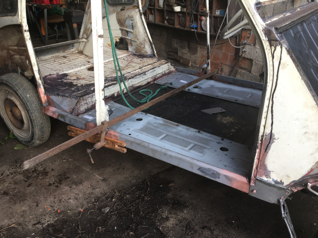

resto de ma 2cv AZA de 1966
Modérateur : Deuchémoi
- JPA_47
- Messages : 1755
- Ma deuche : 2CV AZAM 1966
- Localisation : 47 MARMANDE
Bonjour @Le_solognot_41 , bonjour à tous,
Je n'ai pas eu, de mon côté, de problèmes d'ajustements aussi patents..
Je pense que tu vas devoir, @Le_solognot_41 , ajuster, limer, couper... les tôles...
Pas facile en tout cas.. Sans doute, des tôles adaptables ?
Pour information, j'avais hésité, mais j'avais fini par tout commander chez CIPERE : Bonne journée à tous !
- Le_solognot_41
- Messages : 969
- Ma deuche : 2cv type AZA
merci de ta réponse, comme tu dis il va y avoir de l'ajustage !!JPA_47 a écrit : ↑28 avr. 2025, 08:31 Bonjour @Le_solognot_41 , bonjour à tous,
j'adore ton serre joint géant, il m'aurait été bien pratique dans mes bricolage du dimanche !
je vais poser mes questions dans Carrosserie, il y a bien quelqu'un qui a acheté les mêmes tôles que moi !

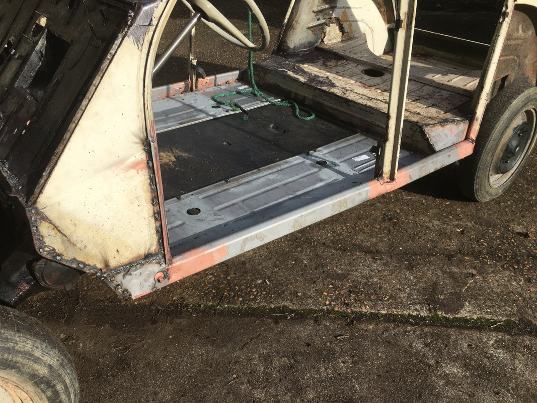

- Le_solognot_41
- Messages : 969

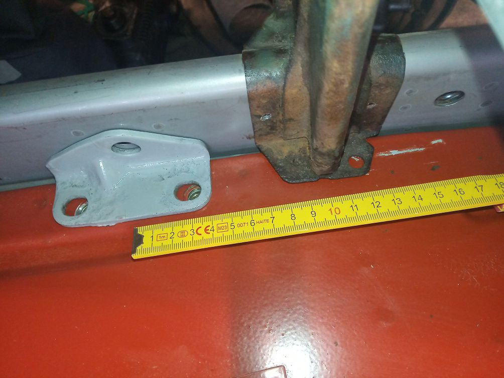

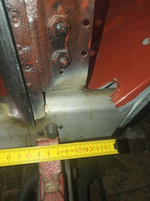

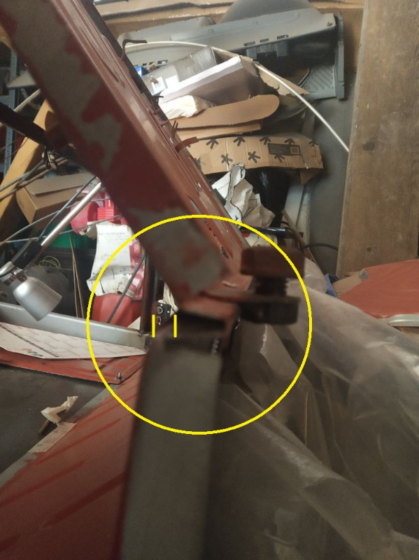

Me revoilà avec mes petits problèmes d'adaptabilité
si ceusse qui ont déjà remonté cette partie peuvent me renseigner :
le caisson sous banquette s'aligne comment ?
si je reprends les marques de l'ancien montage il faut que je le recule pas mal,
chez vous au niveau du pied arrière c'est aligné comment ?
au niveau du trait rouge donc la largeur vous avez combien ? (aza de 1966 )
l'oreille du caisson dépasse comme sur le trait vert chez vous ?
il faut couper pour pouvoir reculer le caisson, ou il faut arriver au trait jaune ?
votre aide serait la bienvenue !

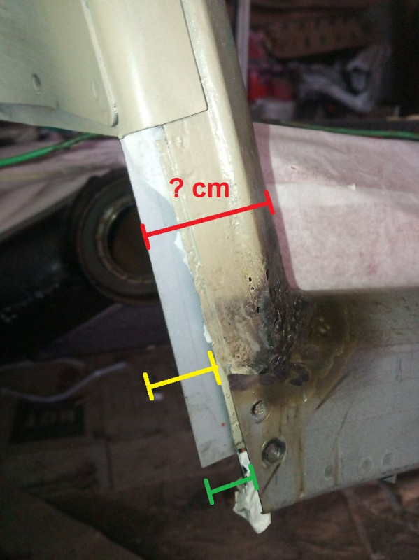

- Damien25
- Messages : 773
- Localisation : Doubs
- Âge : 48

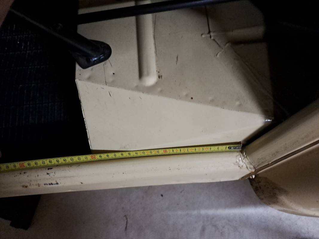

Dur à dire sans démonter l'aile et sur la France 3 on en est pas encore là, par contre j'ai pris des photos de ma 2CV6 spécial qui est 100% d'origine :
Sur cette dernière, la mesure va jusqu'au départ du passage de roue (pas si net à voir sur la photo).
En espérant que ça puisse t'aider,
- Le_solognot_41
- Messages : 969
Damien25 a écrit : ↑05 mai 2025, 21:34 Salut,
Encore une une réponse rapide
merci bien !
je ne sais pas si 'il y une différence entre aza et 2cv 6 à ce niveau,
mais ta mesure tombe juste sur un repère que j'avais tracé, donc c'est un bon commencement ...

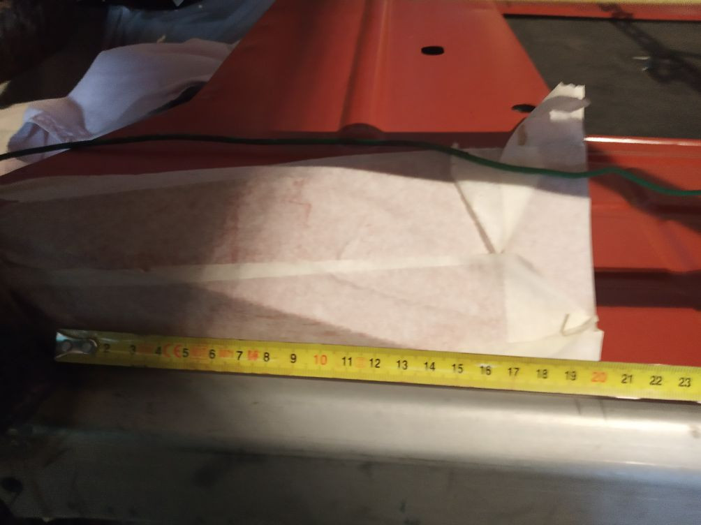

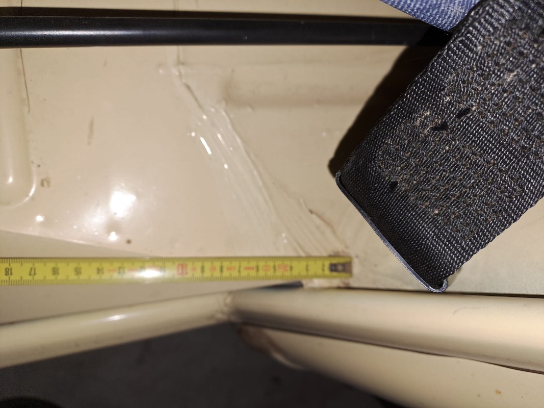

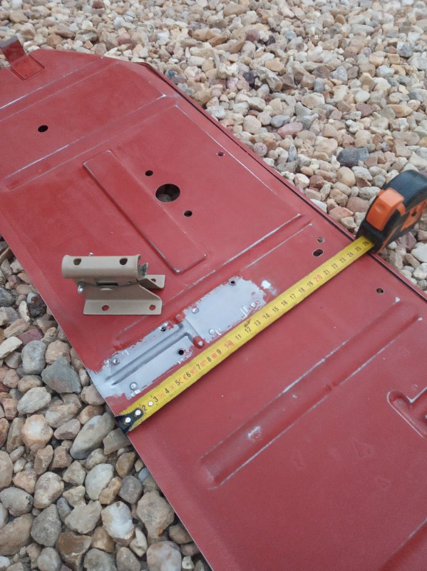

ensuite si quelqu'un a la côte de cette photo:
. je m'appuie sur le support du caoutchouc qui retient la porte jusqu'au début du caisson:
là j'ai environ 34 cm.
merci d'avance.
au niveau de l’équerre pour centrer j'ai trouvé quelqu'un qui a une avec le bourrelet de renfort
comme d'origine, je vais voir ça pour la fin de semaine.

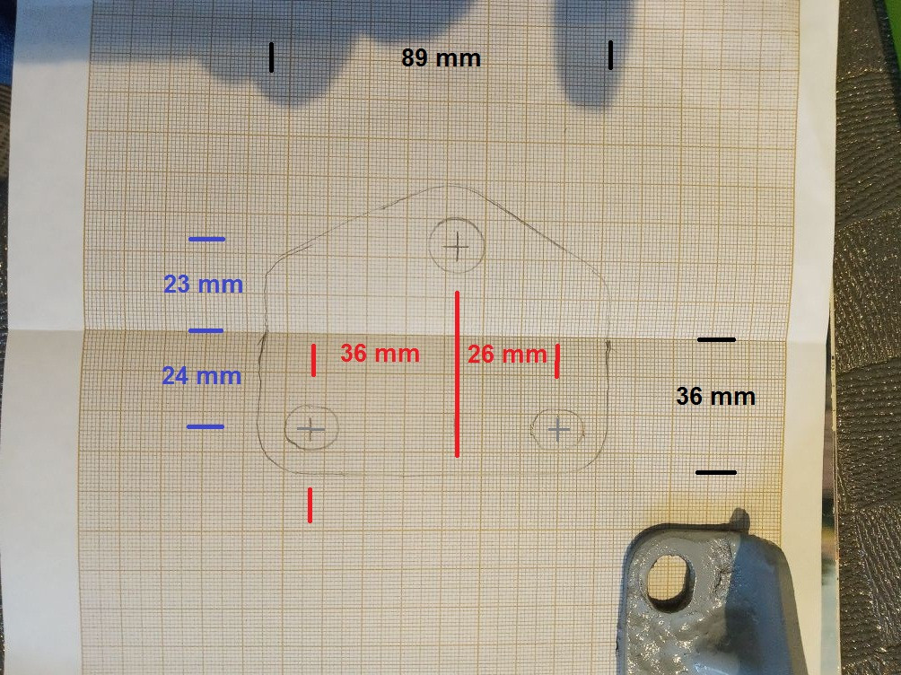

- Le_solognot_41
- Messages : 969
bonsoir à tous,

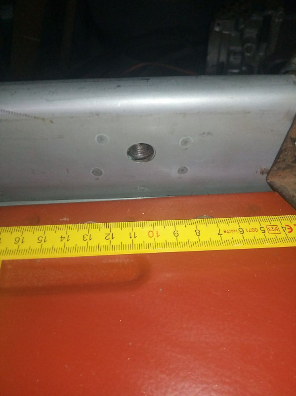

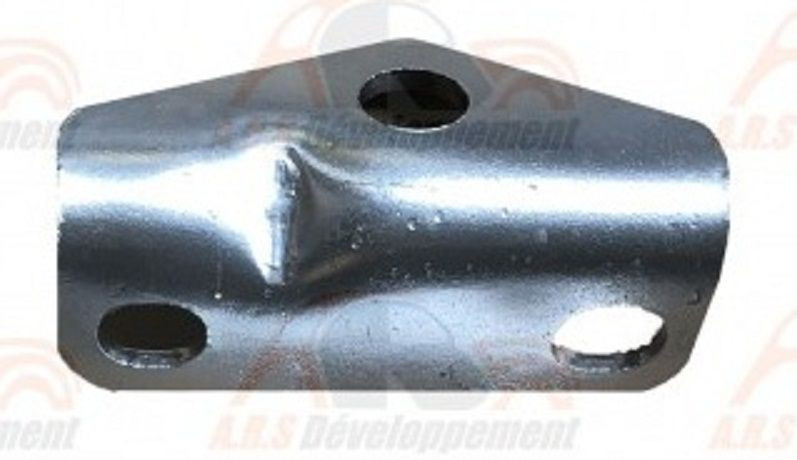

mon équerre est arrivée aujourd'hui, et j'ai pu regarder le centrage de mes tôles grâce à elle.
en fait le trou du haut au lieu d'être centré était juste décalé de 5 mm, pourquoi faire simple !
les perçages du bas font 11 mm de diamètre et sont oblongs pour une correction avant arrière.
sur mes tôles neuves l'écrou reçoit du 10, j'avais une vieille vis mécanique pour tester.
celui du haut fait 15 mm formé bien rond,
et l’écrou est plus grand que 10, la vis rouillé nageait carrément dedans.

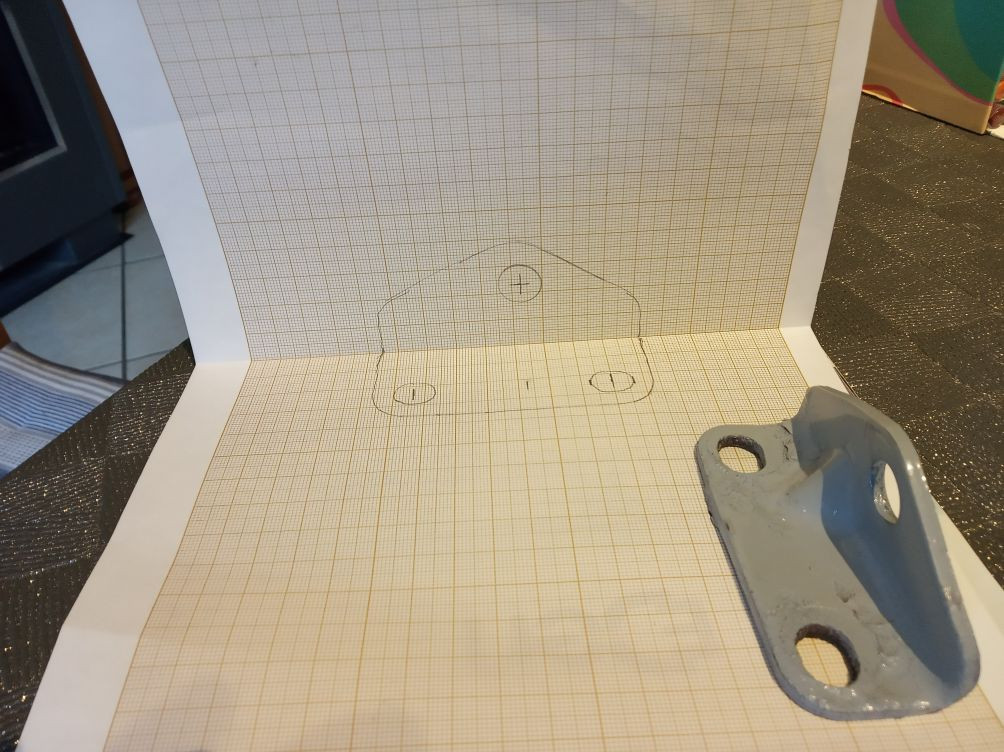

j'ai fait un schéma pour celui qui veut aligner sans équerre avec un carton
ou fabriquer une lui même en métal.
attention pour les côtes bleues, ma feuille de papier n'a pas d'épaisseur, l'équerre si.
voilà si cela peut aider quelqu'un...

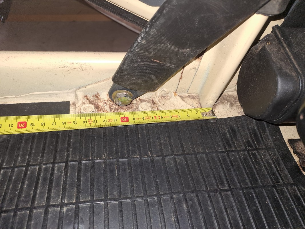

- Le_solognot_41
- Messages : 969

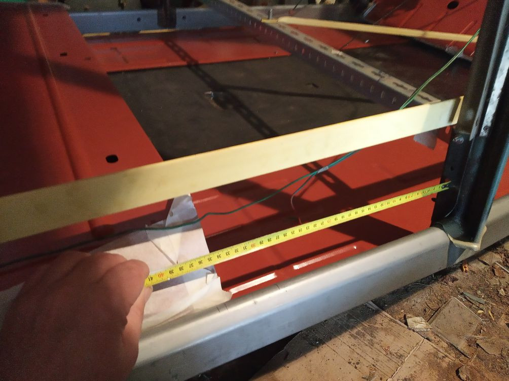

bonjour à tous !
je passe un peu de temps le soir sur ma deuche mais je n'avance plus du tout avec ces maudites tôles adaptables
pouvez vous me dire si chez vous c'est pareil ?
à l'avant je me trouve un proche du levier de vitesse,
suis-je décalé ?
merci pour votre aide car là je suis coincé.
suis-je décalé ?
- Damien25
- Messages : 773
- Âge : 48
Sur ma 2CV6 j'ai visiblement la même cote :
Bon courage,
Bon courage,

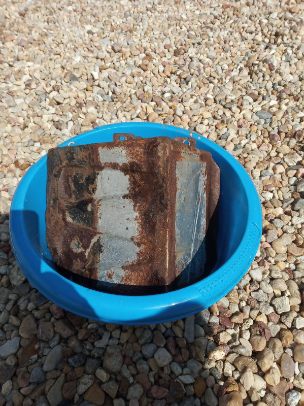

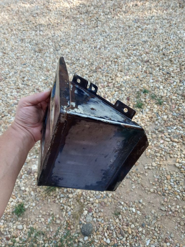

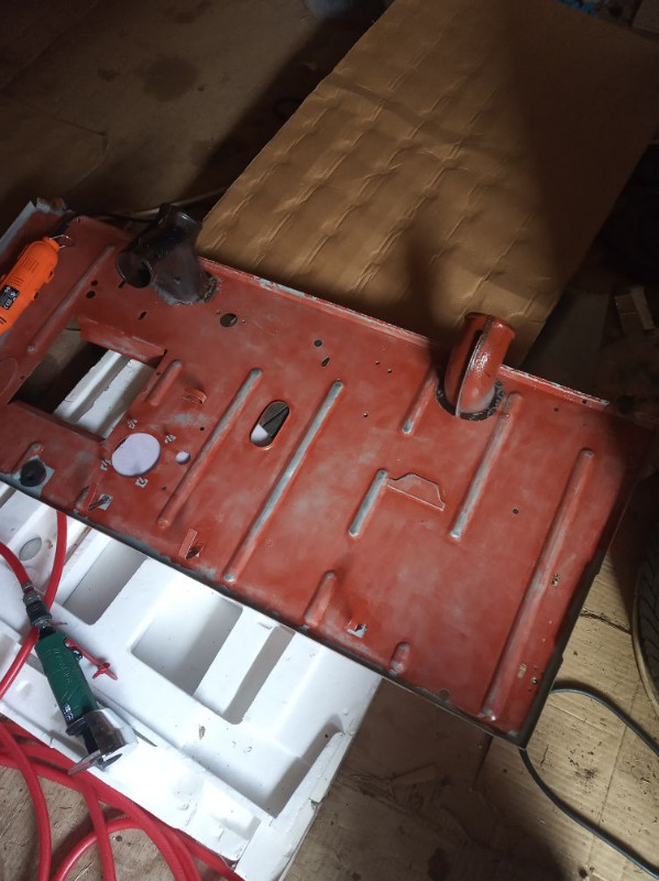

je me suis amusé avec le bloc support compteur que j'avais passé au CIP il y a presque 3 ans (!)
il était un peu abimé mais je vais le conservé.
il vaut quand même 200 euros neuf donc 1300 francs, avec cette somme on achetait une simca 1100 ou
une poire complète et roulante quand j'étais môme,
mai ça fait longtemps çà
donc dégraissage ponçage re-nettoyage com d'hab pour pas perdre la main ...
j'ai une bombe d’apprêt anti rouille,
je vais faire les partis cachées avec pour économiser le peu de garnissant qu'il me reste:
les coups de pinceau du CIP se voient un peu après le ponçouillage,
je vais charger d'apprêt en plusieurs fois pour cacher la misère sur cette pièce de 60 ans cette année !
bon j'ai fais un message pour un petit truc d'un kilo à peine mais ça me remet dans le bain !
bonne journée à tous !

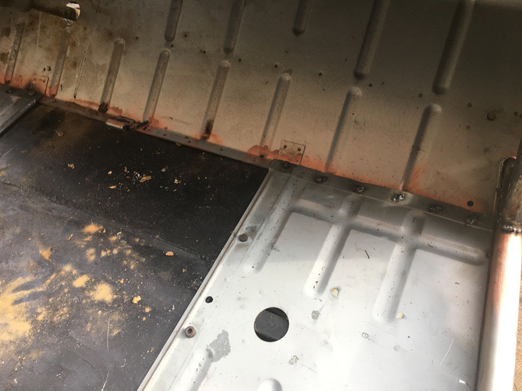

- Le_solognot_41
- Messages : 969
Bonsoir à tous par ces jours de chaleur record
la France vient de battre l'Irak et moi je me bats avec mes tôles adaptables !

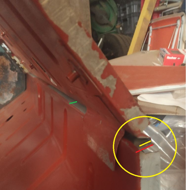

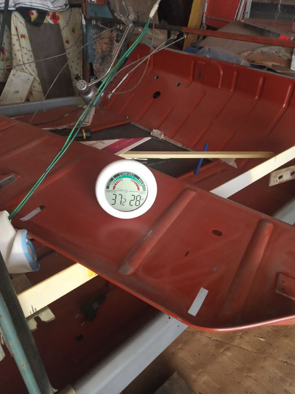

j'ai une truc étonnant avec le tablier:
voilà le replis du bas est trop court ou celui du plancher pédale trop long
je ne sais pas si il faut couper l'un ou déplier l'autre ?
on voit bien l’écart au niveau du trait vert !
il faut découper au bout du trait rouge, ou déplier le retour sous le trait jaune ?
je suis encore bloqué à cause de ça.
je precise que les 2 tôles viennent ensemble de 2cv passion, bizarre qu'elles ne s'alignent pas...
merci de votre aide mes amis deuchistes.

Je tentais de regarder sur mes photos, ici : viewtopic.php?t=19140&start=90
Pas évident, par contre, le support émetteur de frein peut te guider : met le en place, et regarde comme ça tombe, tu sauras de quel côté retoucher je pense !

Vraiment, ça me met hors de moi ces trucs plus ou moins adaptables! Sans déconner, qu'est-ce qui empêche de faire refaire une copie exacte des éléments à remplacer, la bonne longueur, le trou au bon endroit....? C'est dingue ça! Ceux qui les vendent n'en ont rien à branler, ils précisent que l'adaptable sera "à adapter" et c'est bon, tant qu'ils vendent, le reste ils s'en tapent!
- Messages : 7499
Bonjour, alors là je suis tout à fait d'accord avec toiFrançois44 a écrit : ↑24 juin 2026, 18:51 Vraiment, ça me met hors de moi ces trucs plus ou moins adaptables! Sans déconner, qu'est-ce qui empêche de faire refaire une copie exacte des éléments à remplacer, la bonne longueur, le trou au bon endroit....? C'est dingue ça! Ceux qui les vendent n'en ont rien à branler, ils précisent que l'adaptable sera "à adapter" et c'est bon, tant qu'ils vendent, le reste ils s'en tapent!

bonjour a vous deux, j'ai bien lu vos deux réponses et je profite de ce dimanche pour vous répondre:François44 a écrit : ↑24 juin 2026, 18:51 Vraiment, ça me met hors de moi ces trucs plus ou moins adaptables! Sans déconner, qu'est-ce qui empêche de faire refaire une copie exacte des éléments à remplacer, la bonne longueur, le trou au bon endroit....? C'est dingue ça! Ceux qui les vendent n'en ont rien à branler, ils précisent que l'adaptable sera "à adapter" et c'est bon, tant qu'ils vendent, le reste ils s'en tapent!
moi aussi cela me mets hors de moi, tu as raison on perd un temps fou à cause de ça
après le revendeur lui n'a pas trop le choix, ça sort des presse comme ça.
déjà il passe pas mal de temps au téléphone pour aider ces clients, ça aide bien.

par une trentaine de degrés je continue un peu:
j'ai décidé de déplier la tôle du haut d'abord à la pince puis au marteau sur un bout de grosse ferraille qui fait juste la bonne longueur :
de cette façon les 2 tôles suivent mieux les joues triangles
c'est déjà ça.
j'ai ressortie les 2 bouches d'air que j'avais découpé du vieux tablier pour les préparer un peu :
voilà c'est fait,
ce n'est rien mais entre le dégraissage lavage rinçage ponçage relavage séchage complet et l'antirouille,
on n'y passe du temps pour pas grand chose
j'avais pas le choix car je veux souder les 2 bouches sur le tablier avant de le monter à sa place.
à suivre

je me suis occupé du bac à batterie que j'avais gardé aussi :
et j'avais ressoudé les deux très vielles bouches d'air sur le tablier neuf :

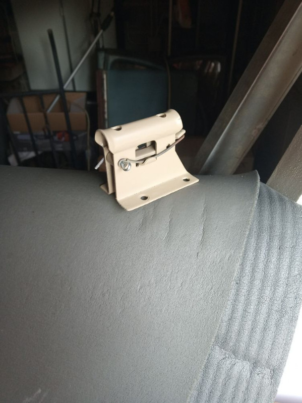

maintenant il faut reposer le support de frein à main sur la tablette :
pouvez me dire à combien de cm du bord il faut le mettre ?
merci à tous !

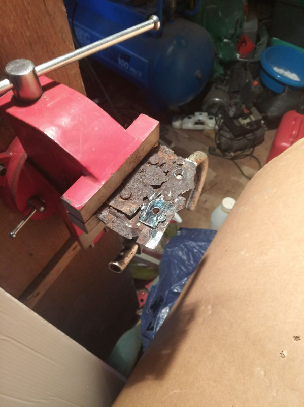

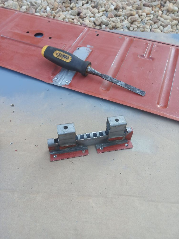

sur la tolle tablette j'avais le mauvais support donc déssoudage :

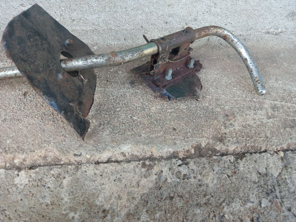

j'avais recherché partout l'ancien et je l'ai retrouvé dans le foutoir de mon garage :

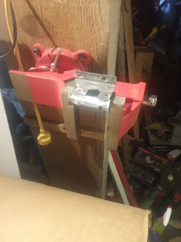

merci à tous !
- Messages : 17417
Pas d'idée sur le support du frein, mais une bonne idée du boulot que tu fais !!

pas d'id ? une ds alors !
bon sérieusement niveau support à l'aideeee s'il vous plait !
quelqu’un saurait me dire son emplacement exact sur une tablette de 1966 ??
merci les amis...
