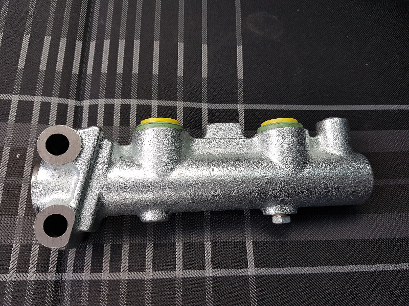

Ça y est, le MC est replacé dans son logement.
Ce ne fut pas très très simple, mais c'est rentré. J'ai commencé à repomper pour réamorcer le circuit.
Mon fils étant parti faire dodo, je ferais appel à ses services demain pour purger complètement.
Et je croise les doigts.

J'en ai marre...
Même symptôme.
MC neuf. Je purge, je purge, je purge et même résultat.
Pédale molle puis dure.
Je suis à 2 doigts de péter un câble
Pas de fuite à l'avant.
A l'aide
Même symptôme.
A l'aide

Tu fait la purge suivant quelle technique, celle de René ou la mienne ?
- renato13
- Messages : 11565
- Ma deuche : azlp grise 1960
- Localisation : istres
Re: Étrier 2cv côté passager
ben la il y a un os dans le pâté !! soi il y a quelque chose que tu fait mal , ou un problèmes sur les étriers .
tu tes pas tromper la position des tuyaux sur le MC ou les étriers il son bien serrer sur les étriers et MC .
la je vois pas quoi d'autres ,pour une purge !!!

Pompe vis de purge fermée.
Pédale au fond.
Ouverture / fermeture vis de purge
Repompe
Pédale au fond
Pédale au fond.
Repompe
Pédale au fond
2cv6 Spécial de 07/1984

tu lui a bien expliquer a ton gamin qu 'il faut pas relâcher la pédale après avoir pomper.

Tuyaux frein AV branché sur MC côté tablierrenato13 a écrit :![]()
Tuyaux frein AR côté route

c'est pas pédale au font l'ouverture de la purge , c'est la pédale en pression , elle va au font quant la purge et ouverte .

LAPURGE
tu donne deux ou trois coup de pédale lentement jusque au plancher, après tu reste appuyer
quelque soi la pédale tu reste en appui, tu ouvre la purge l'air et le liquide va sortir , la pédale va partir au font ,sur tout pas la relâcher temps que
la purge et pas fermer, et tu répète cette opération temps qu'il y a de l'air et dans l'ordre de purge ARD ARG AV .

Sans être sûr mais je me demande si on avait pas déjà vu ce problème sur un MC neuf à cause de la vis au milieu mal montée ... ?

lalal a écrit :Tuyaux frein AV branché sur MC côté tablierrenato13 a écrit :![]()
c'est bon .
- renato13
- Messages : 11565
Contrôle la petite vis dessous le MC si elle et bien serrer, on c'est jamais ,
- lalal
- Messages : 1755
- Enregistré le : 30 mars 2009, 22:55
- Ma deuche : 2cv6 Spécial remasterisée en Charleston
- Date de naissance : 01 juin 1976
- Localisation : Lys lez lannoy (Nord)
Je n'y ai pas touché.renato13 a écrit :![]()
Le MC est neuf et ça fait la même chose que mon ancien.
Je vais purger repurger rerepurger
Mais honnêtement avec les 2 méthodes que vous m'avez dit, plus aucune bulle d'air.

Une idée me trotte
Est ce peut être lié au fait que les tambours AR ne touchent plus.
Et donc la pédale s'enfonce ?

bien sur que c'est la procédure pour purger, mais il y a un truc qui m'échappe !!
les deux MC on le même symptôme , , alors Dou viens la fuite sur L'ancien MC , tu et sur que la fuite Venait pas d'ailleurs!!!
- renato13
- Messages : 11565
lalal a écrit :Une idée me trotte
Tu veut dire roue en l'air, moi je purge toujours les roue au sol, mais la 2cv na pas de répartisseur , don on peut roue pendante purger.

Je me dit que la fuite ne venait surement pas du maître cylindre car même symptôme.renato13 a écrit :![]()
J'ai donc acheté un maître cylindre pour rien.
