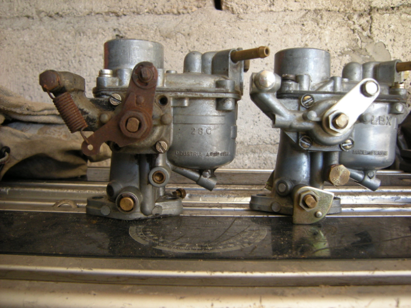

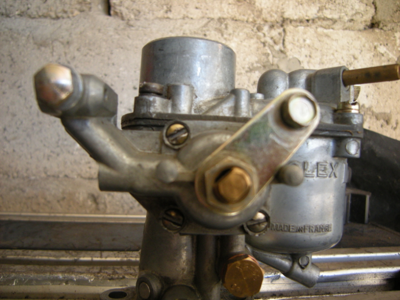

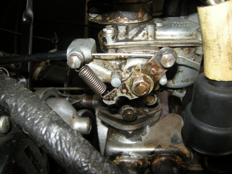

Re: Démontage culasse 2 cv M28/1
voila mon carbu un avec ressort de rappel du sarter ,et un sans ressort.
Pour celui sans ressort ? tu peut rajouter un ressort pris sur le serre cale du starter , vers la potence des phares comme pour l’accélérateur ,
ou bricoler une pate de fixation du ressort sur le dessus du carbu, :pense:
celui avec ressort c'est d'origine j'ai rien fait , je me suis mal exprimé plus haut , c'est pas mon montage c'est mon carbu. :salut:
Merci René.
Le second carbu sans ressort a aussi la petite excroissance qui sert de butée au levier avec ressort du premier carbu.
On doit donc pouvoir fabriquer ce levier sans difficulté dans un plat en alu.
Faut que je regarde quand même sur ma Dyane s'il y a ou non ce ressort...
