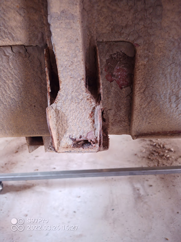

C'est acté, le support de butée est bien foutu :pleurelarmes:

J'ai récupéré des morceaux sur les anciens planchers car toujours dans l'optique de garder des pièces d'origines.
