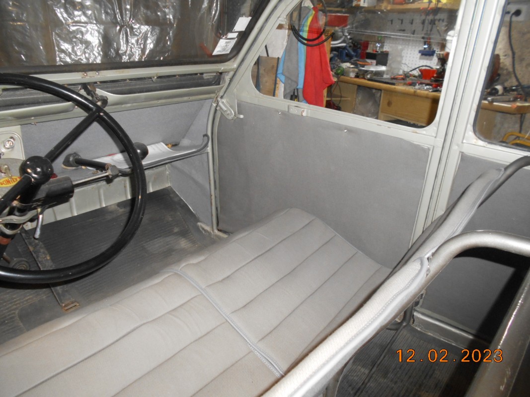

				Planchers de banquette arrière et de coffre étaient dans un sale état... Il fallait y remédier avec panneaux de portes et banquettes neufs !!
Un coup de ponçage, d'apprêt et de peinture et le tour est joué !!

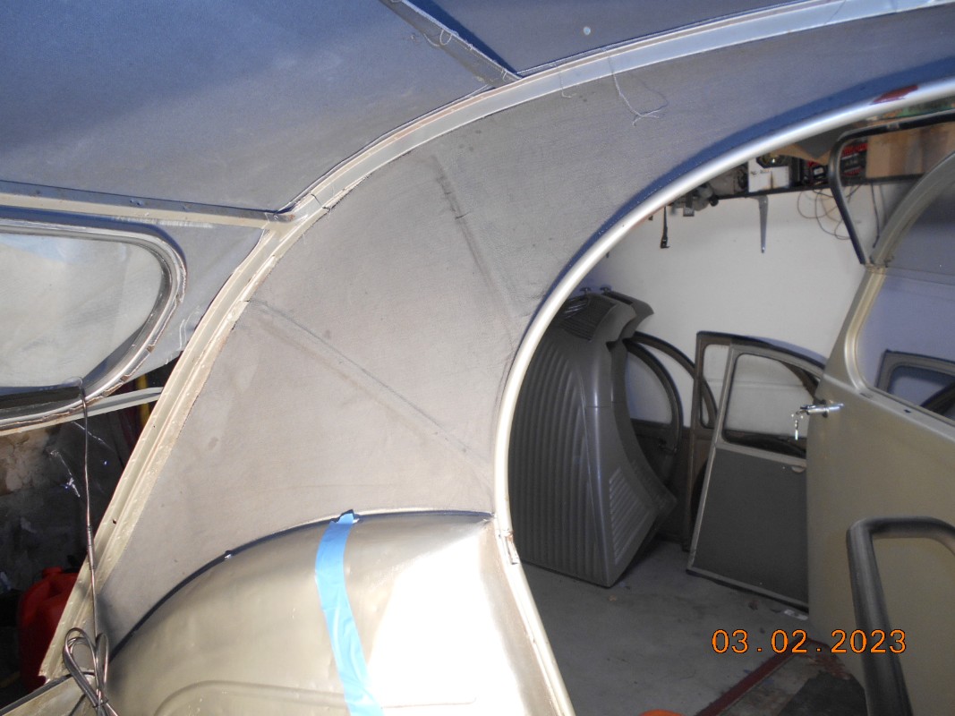

				Correction de la plaque d'immat arrière: Elle doit être entièrement noire et le cerclage de 1/2 lune couleur carrosserie...
Du coup le demi-lune paraît mal centrée... Suis en train de refaire le "F"  !
				Re: Remise à niveau 2cv Type A de 52
				Posté : 07 févr. 2023, 17:32
				par denis56
				Ai aussi attaqué le tissu de custodes !! Pas facile à mettre en  place  !!

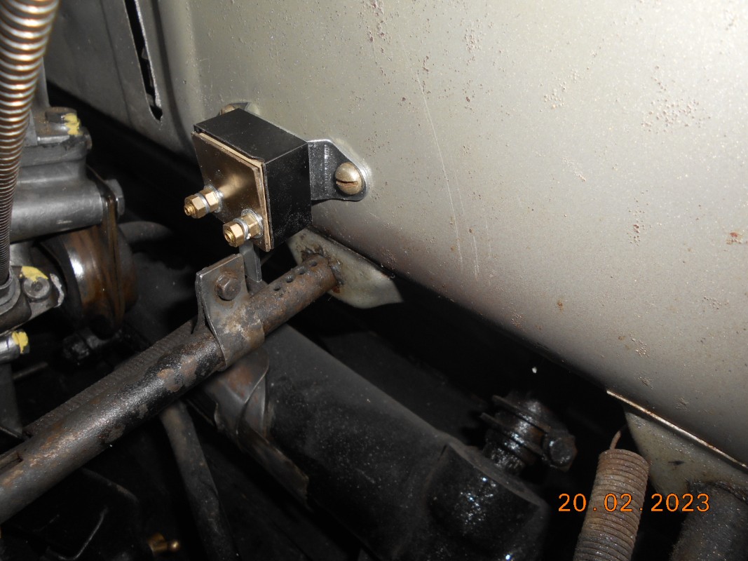

Alors je vais installer un interrupteur de stop (de AZ), installer un comodo de clignotants, et utiliser la barre de leds pour signaler tout cela  !!

				Contacteur de feu stop de AZ installé !! Suis en train de repeindre les tiges des pédales. Ca va être tout beau !
