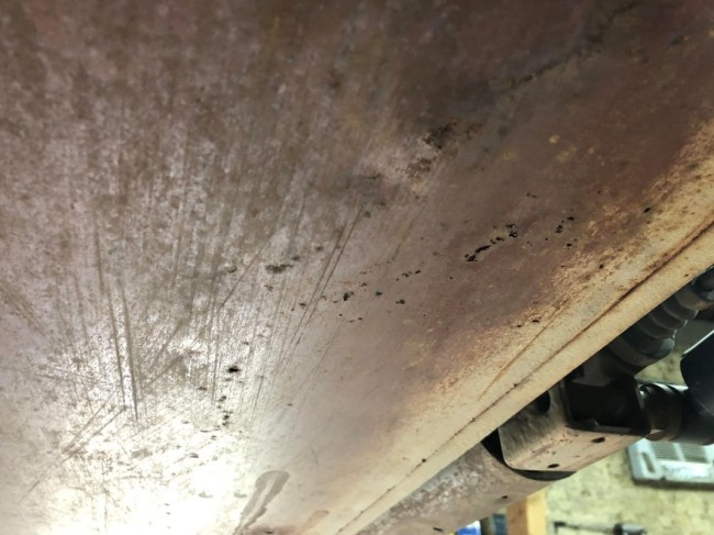

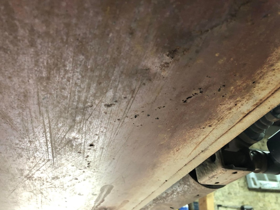

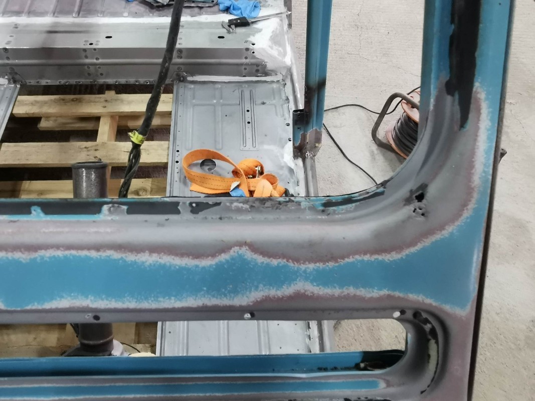

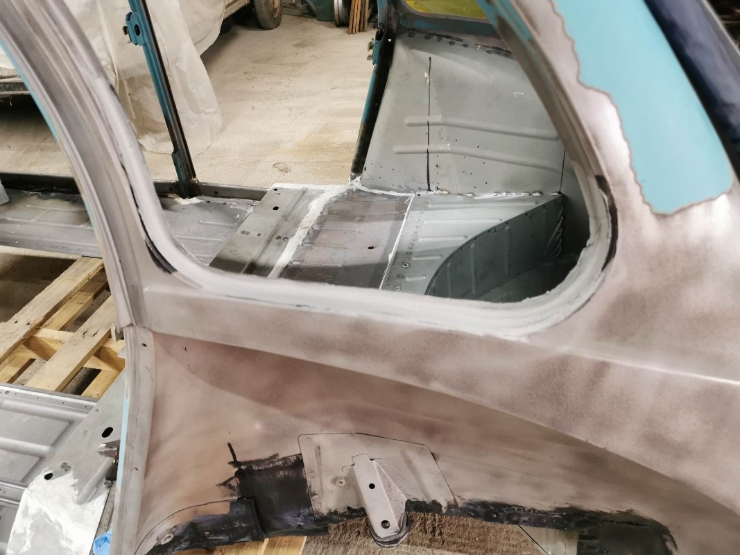

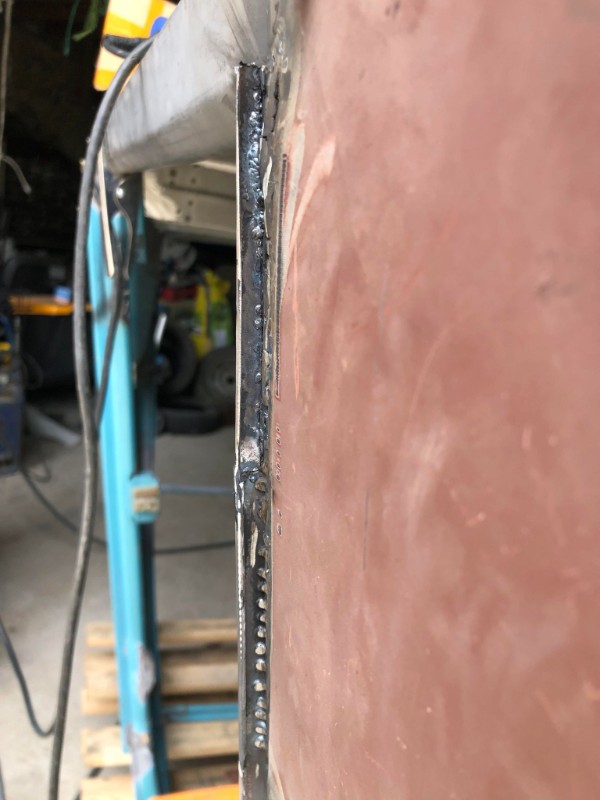

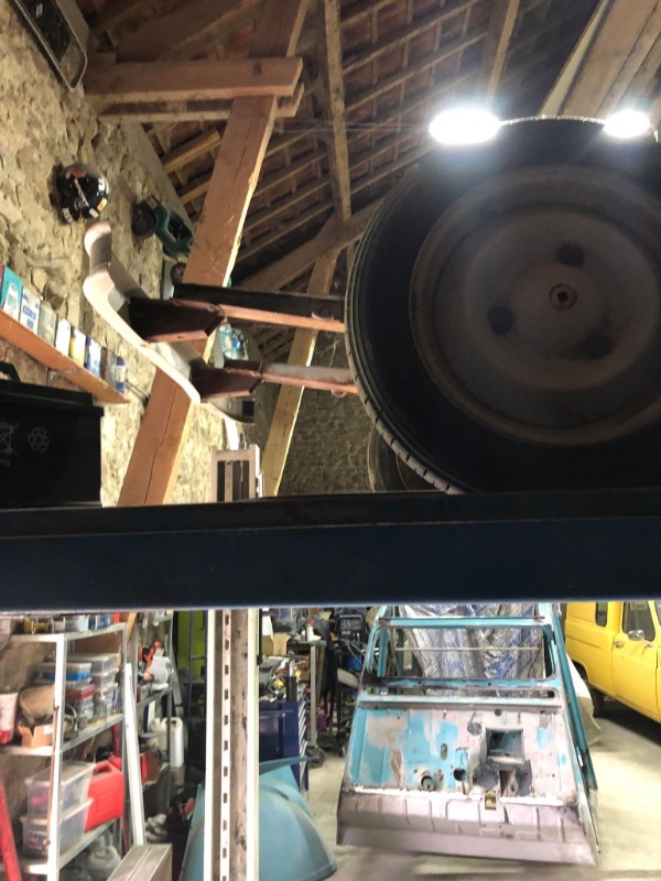

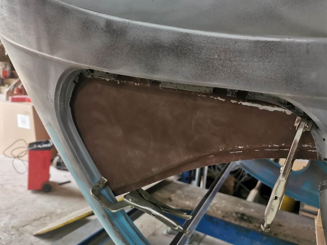

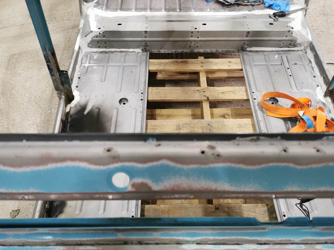

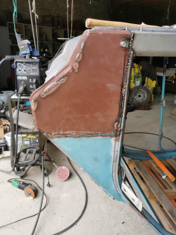

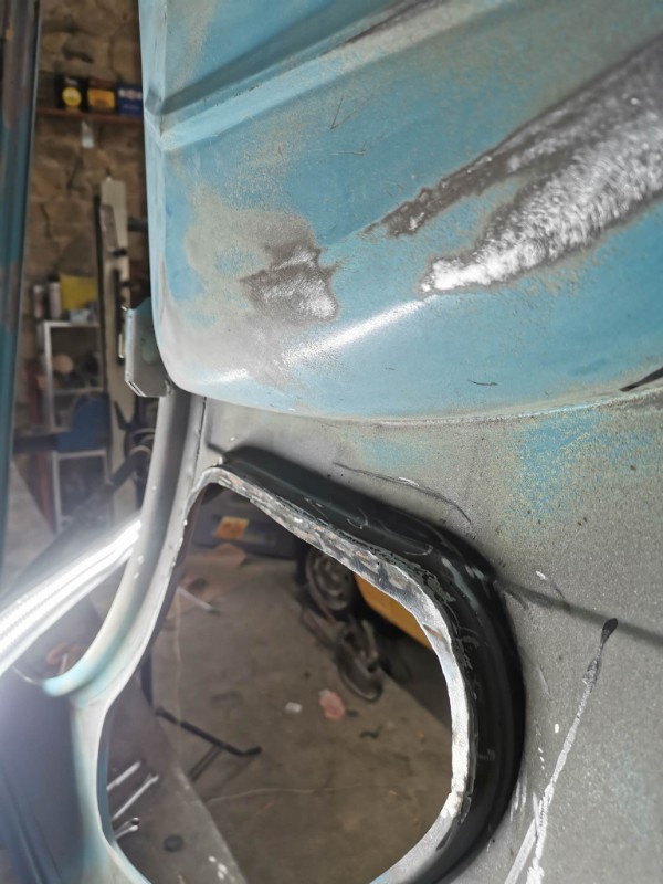

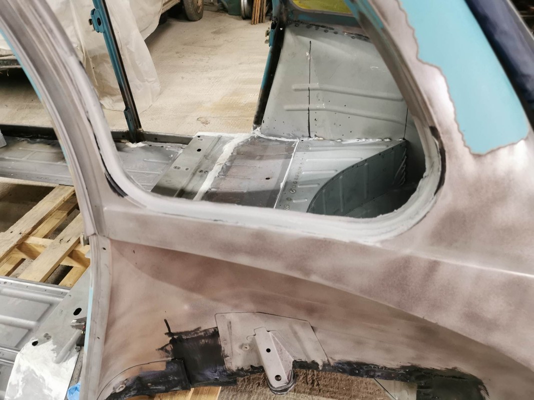

alors journée termine avec un passage a le 2 cv 6 je precise lol
mon semi auto commence a merder un peu il se deregle tout le tems enfin pas grave
donc en gros
terminée les soudures du plancher j'avais pas fini mais comme la caisse et a l'envers c'est plus facile
j'ai souder les tôles avant des ailes et masticage d'un coté reste plus que la finition
la gouttière un morceau pourri donc j'en ai refait un
et je me suis aperçut que le plancher droite été pas bien il remonter un peu donc découpe de la soudure est remise en place du plancher et soudure
traitement convertisseur de rouilles
voila pour aujourd'hui

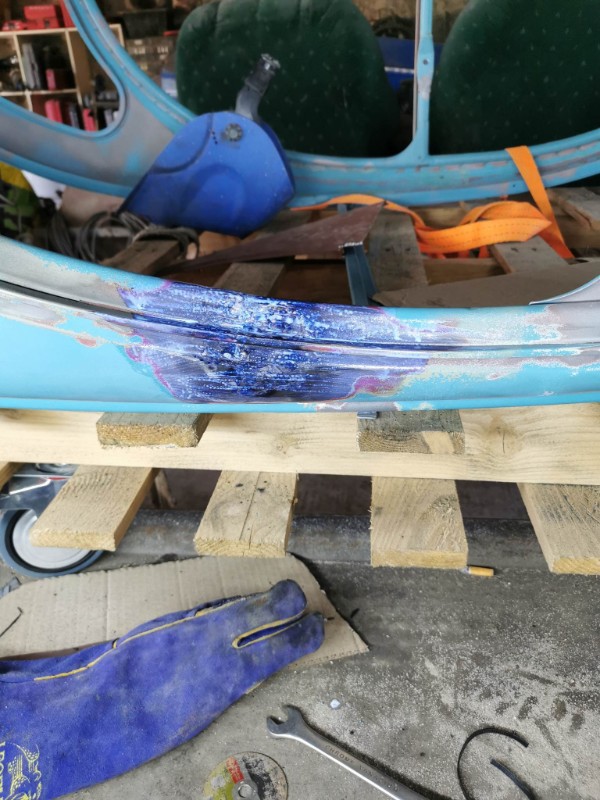

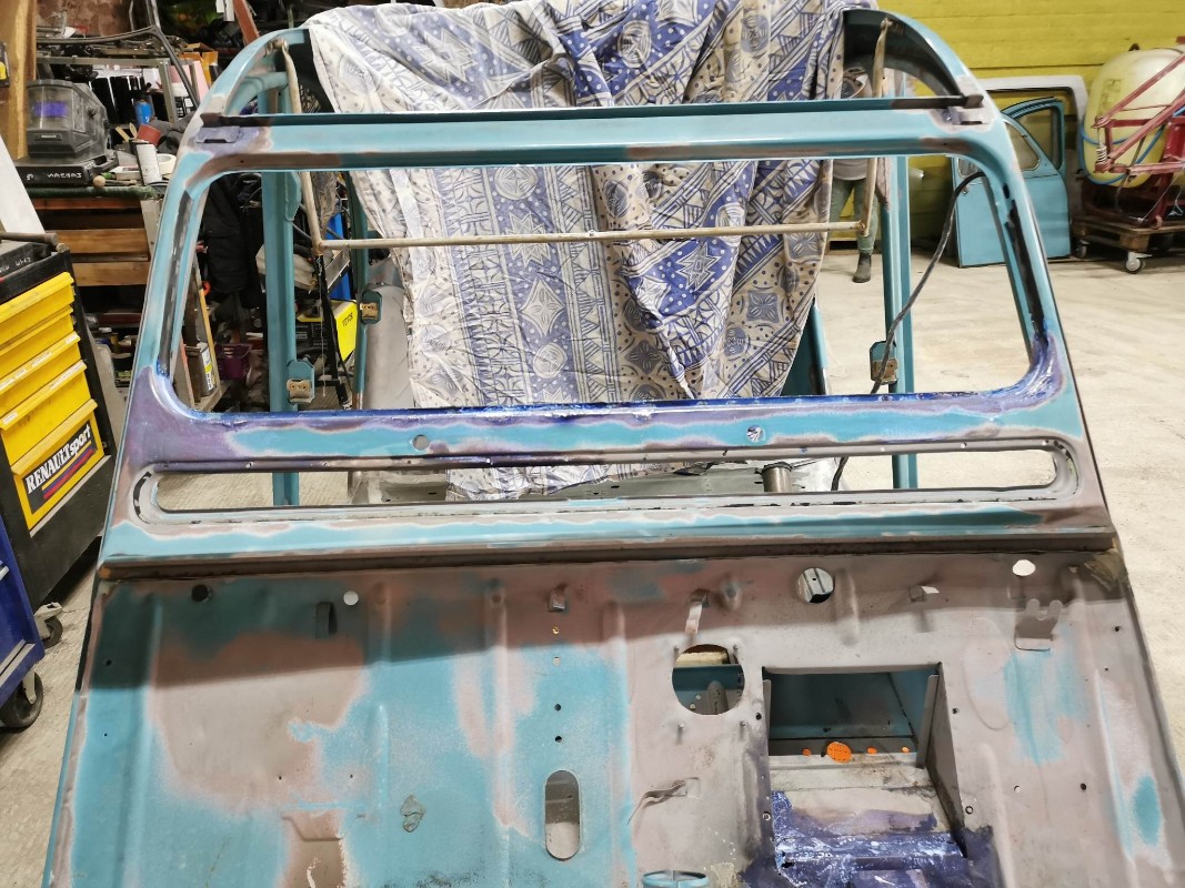

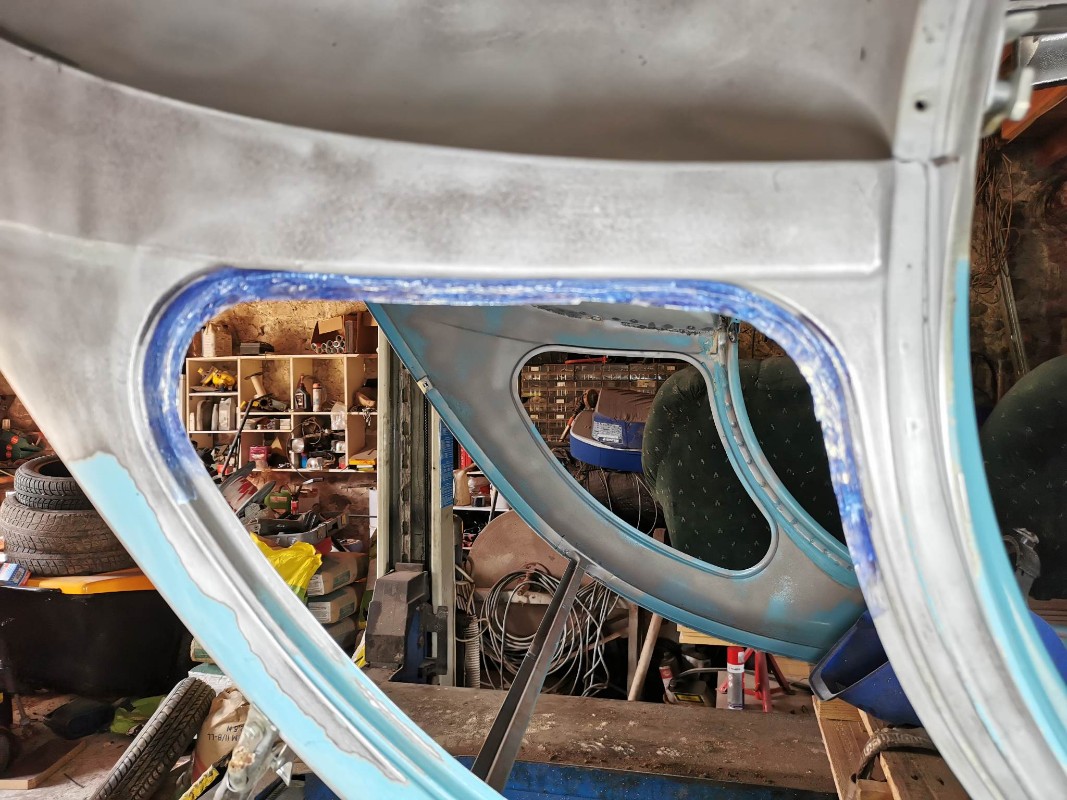

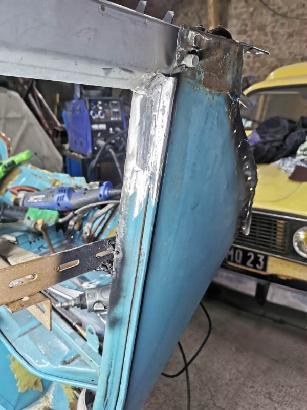

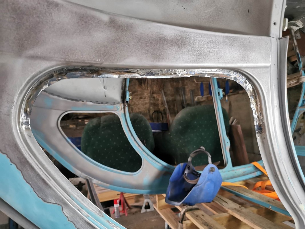

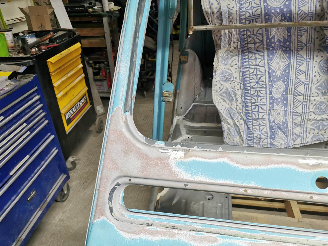

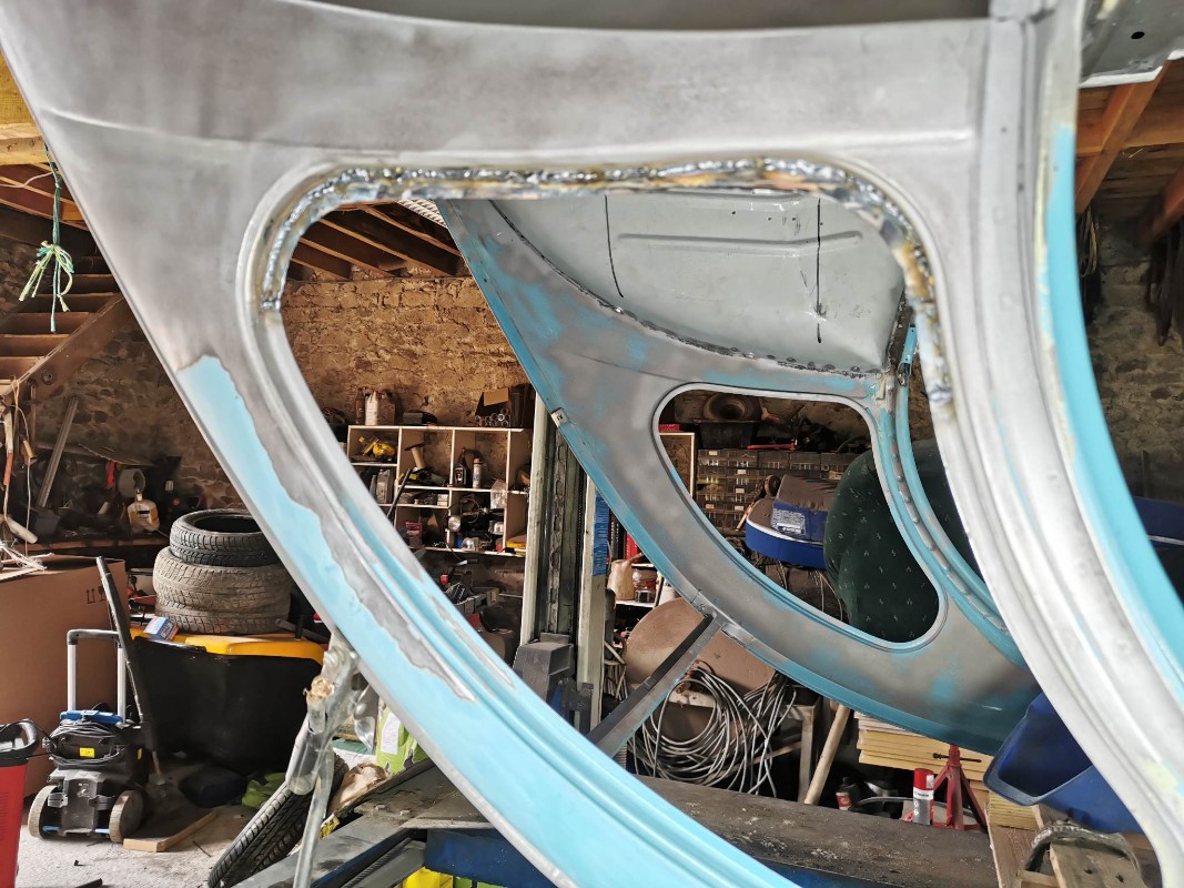

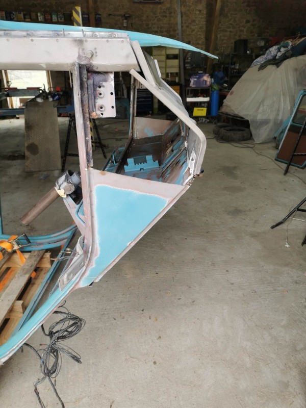

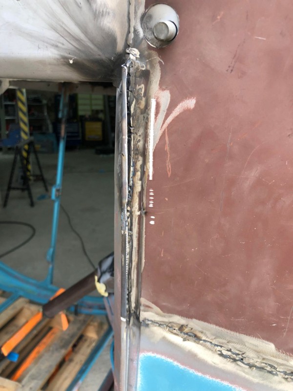

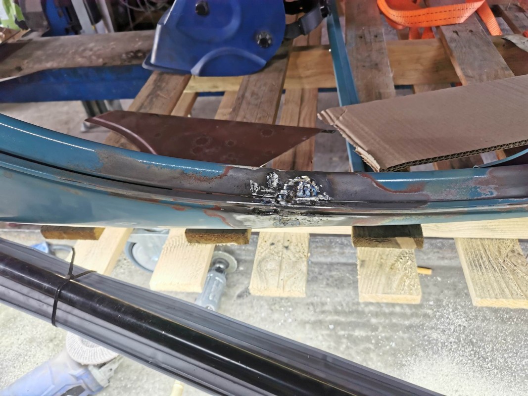

petit tour au garage vers deuche youyou
donc aujourd'hui bein obliger d'en faire un peu
réparation du montant haut niveau porte arrière et support de vitre arrière
et traitement convertisseur de rouille ECAR-ERC100 bien sur
prochaine étape demain

nono23
Messages : 419
Localisation : 23190
Re: restauration 2cv6
Message par nono23 »

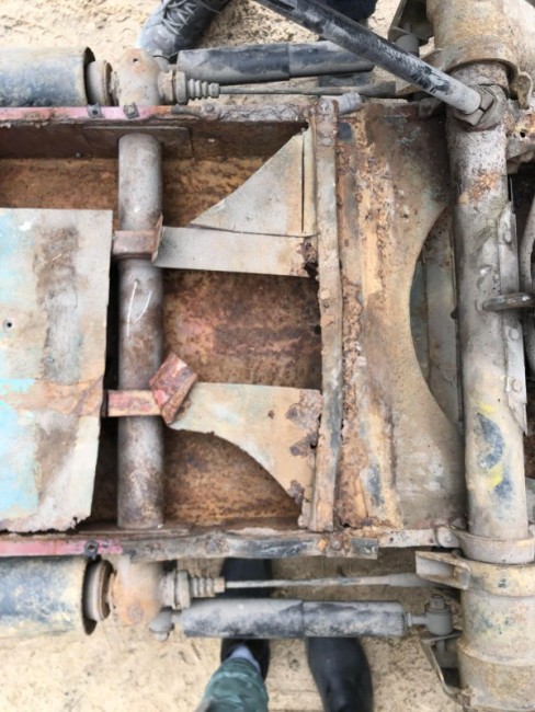

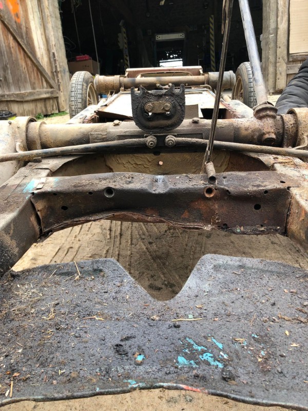

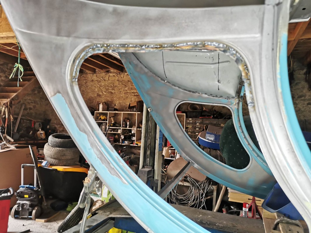

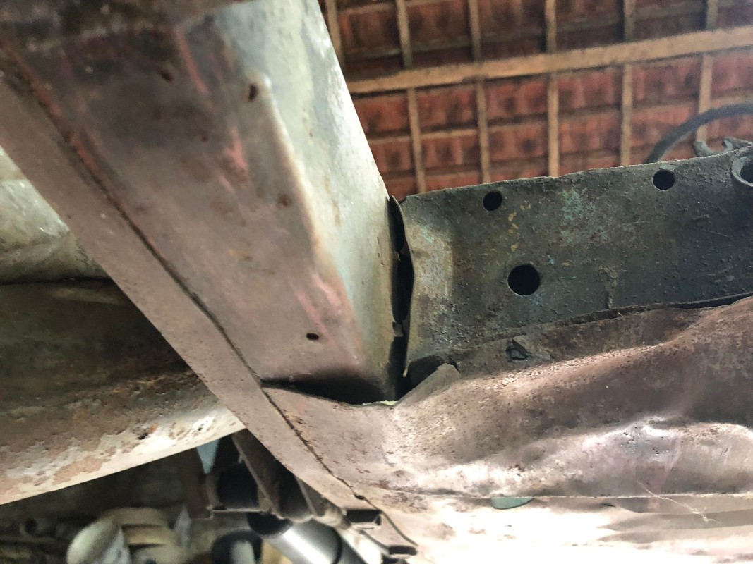

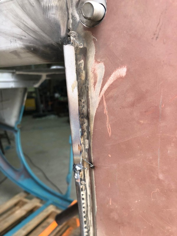

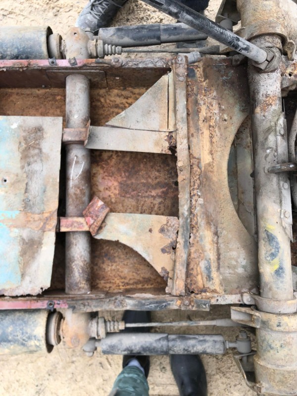

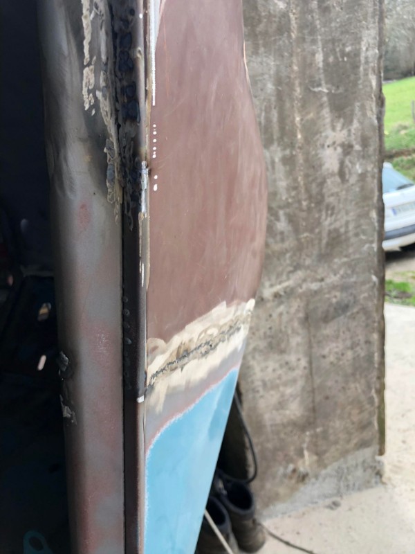

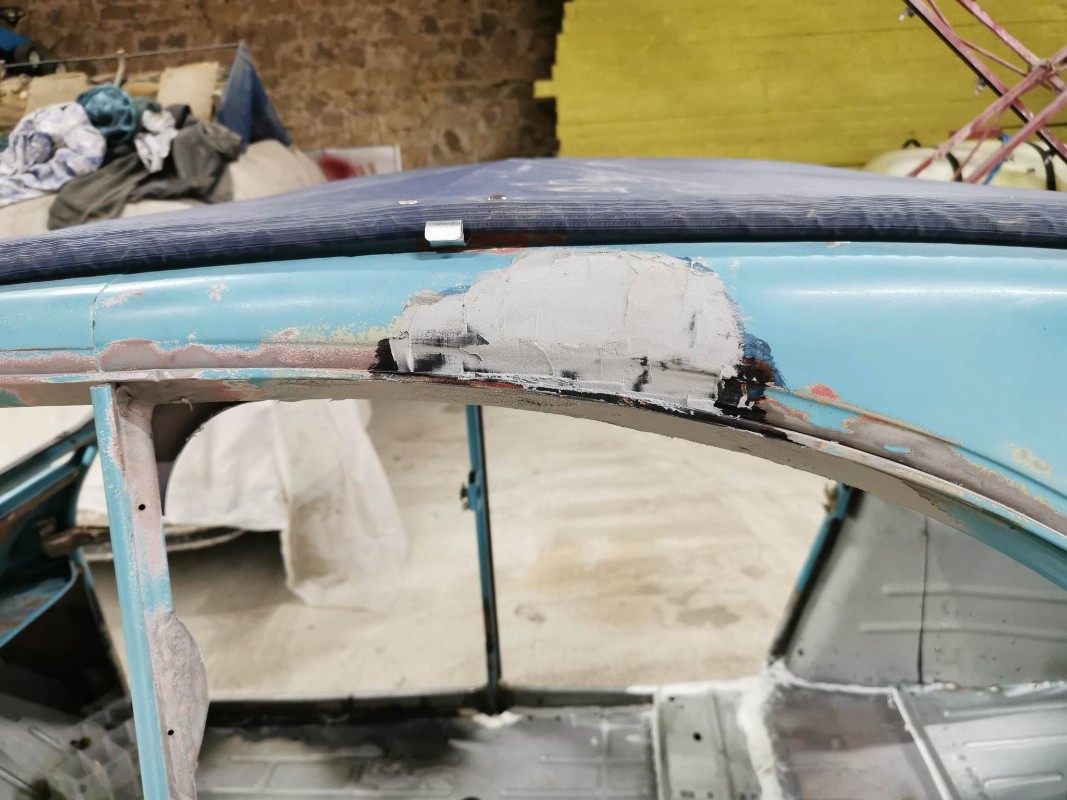

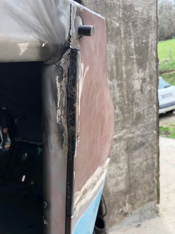

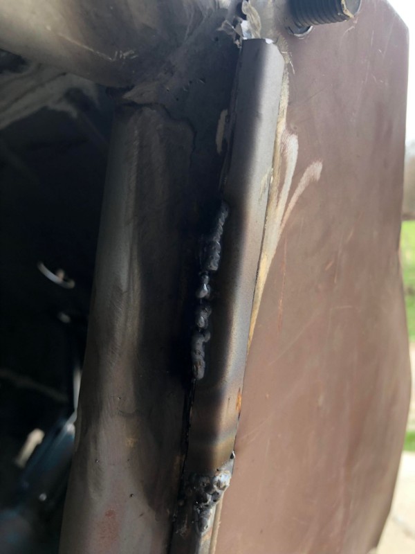

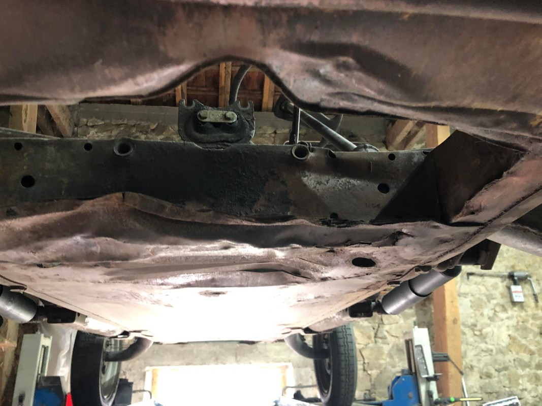

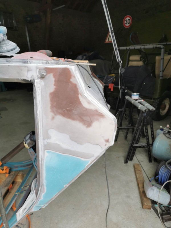

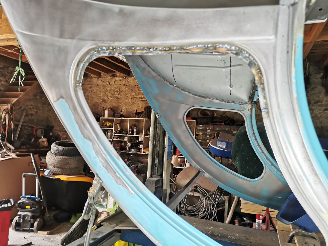

salut

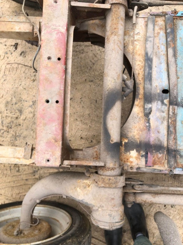

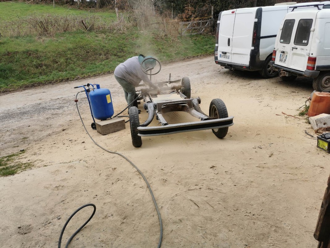

démontage moteur boite surprise la traverse du support de frein a main tordu pourtant ya une facture en 1979 de cette réparation soit le proprio a recommencer a passez au même endroit pour la retorde ou sinon le carrossier a facturé sans réparé enfin bref ( le proprio allez voir les oiseaux avec la 2 cv soit disant que des que la 2 cv arrivée les oiseaux venez vers la 2 cv )
sablage tu châssis par dame Bea
pour moi j'ai refait les mastic au niveau de la vitre arrière et du montant pas poncer 1 er passage au mastic
puis j'ai resouder au niveau du montant de pare brise point par point pour comblé les trous
voilà c'est tout pour aujourd'hui
ha si j'ai nettoyer l'atelier aussi

Messages : 17176
Ha oui, la traverse a "un peu" morflé !
Le rangement et le nettoyage de l'atelier, ça aussi c'est important sur un chantier.

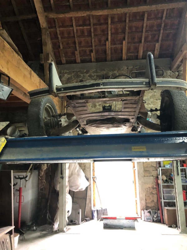

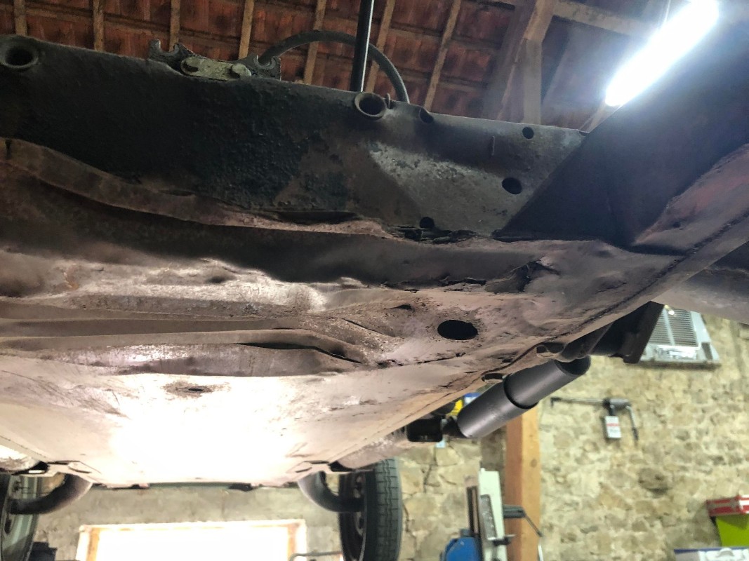

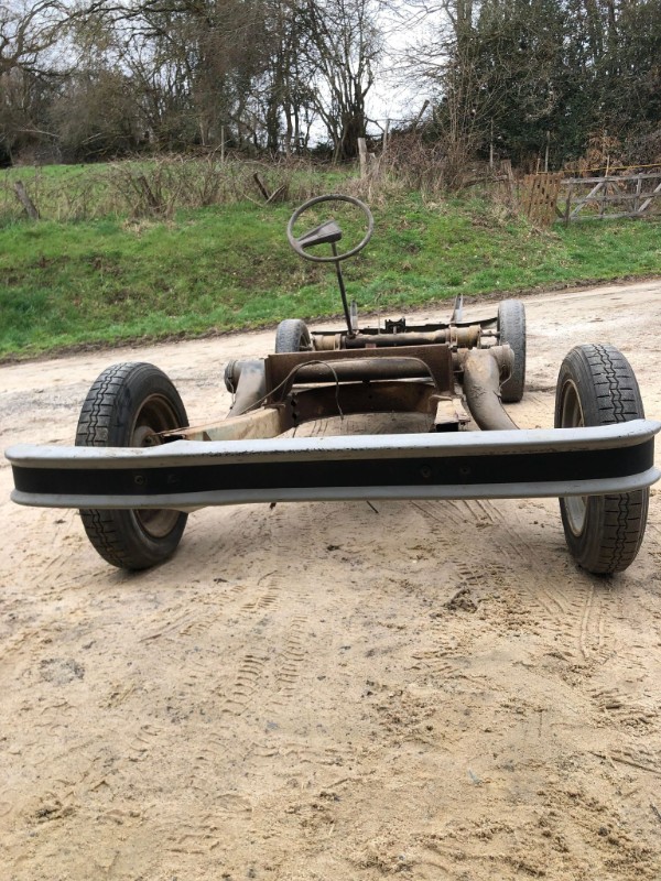

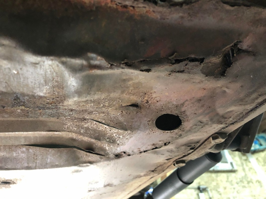

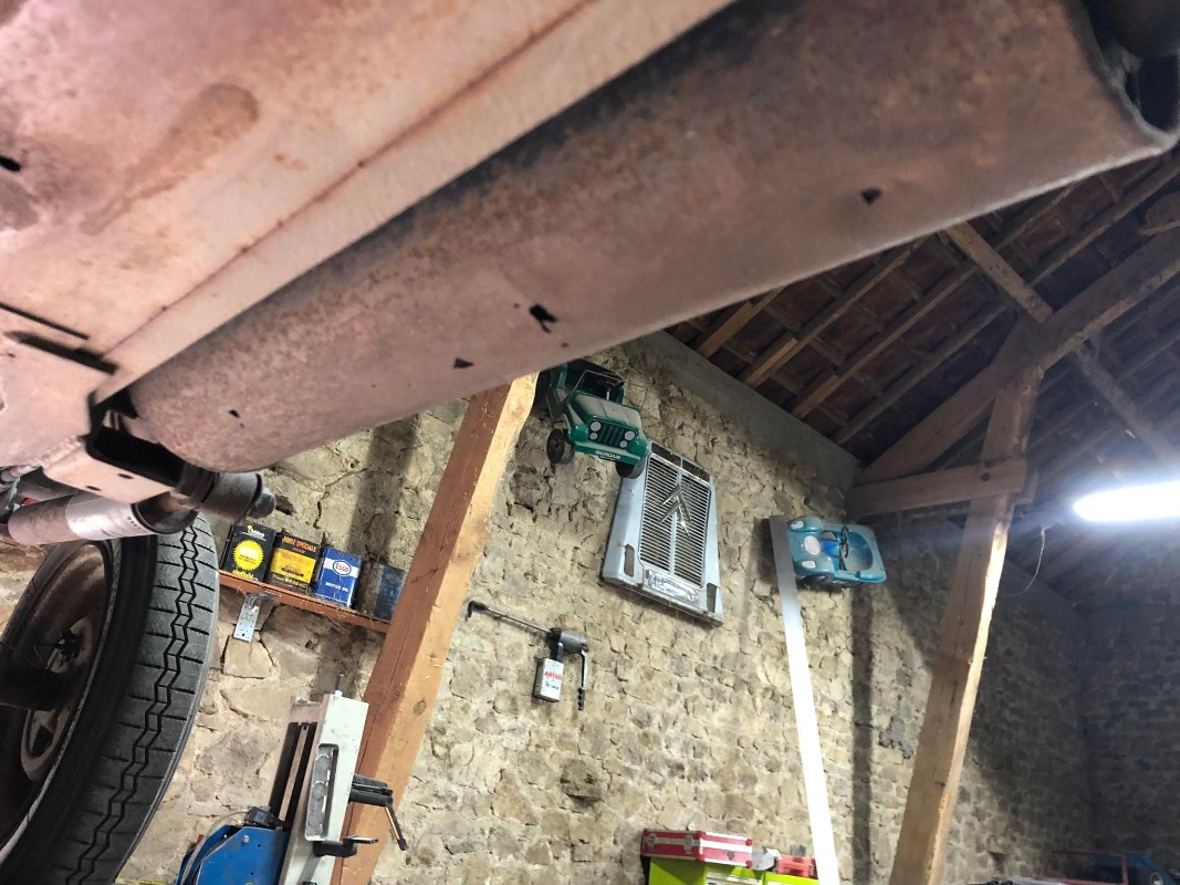

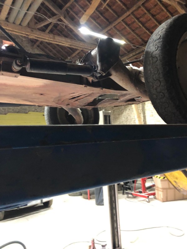

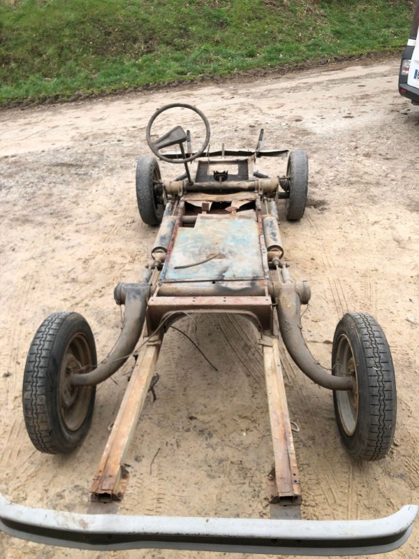

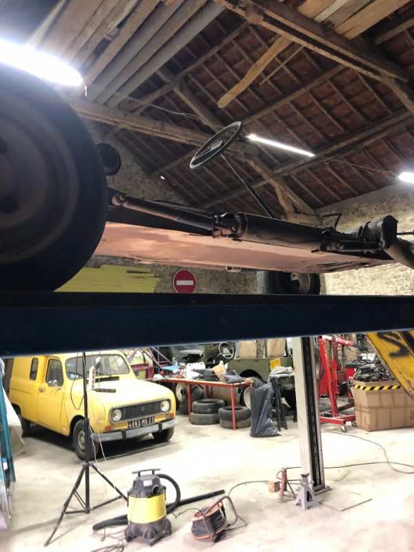

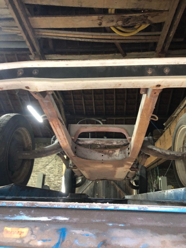

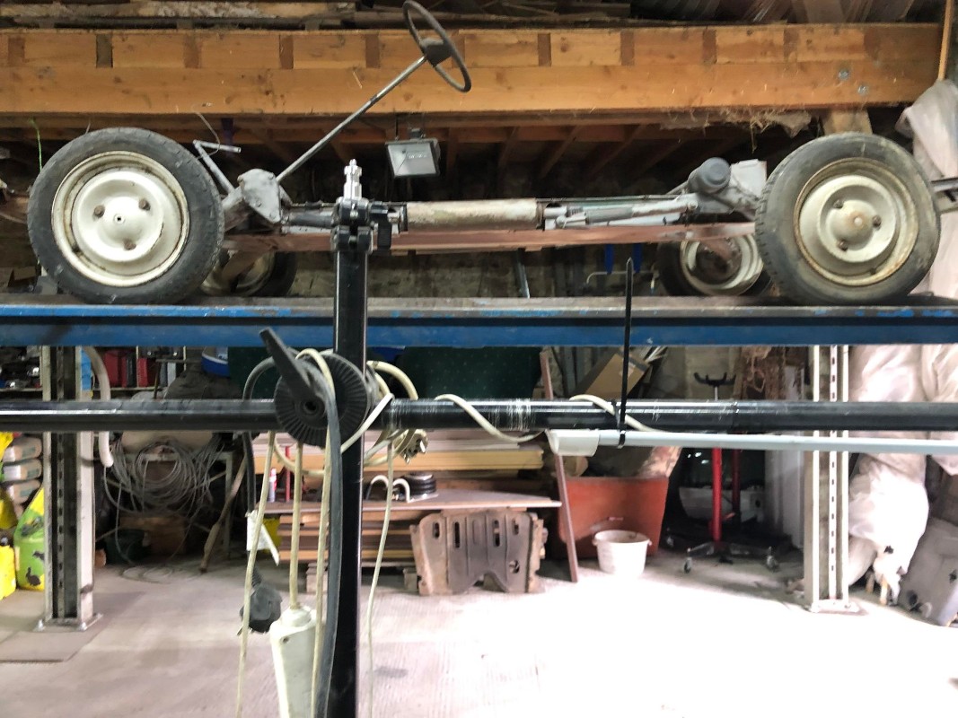

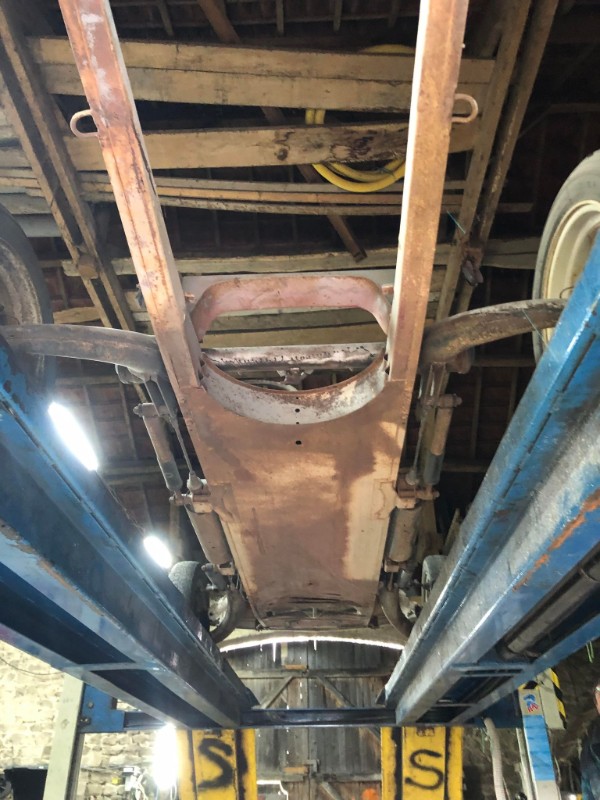

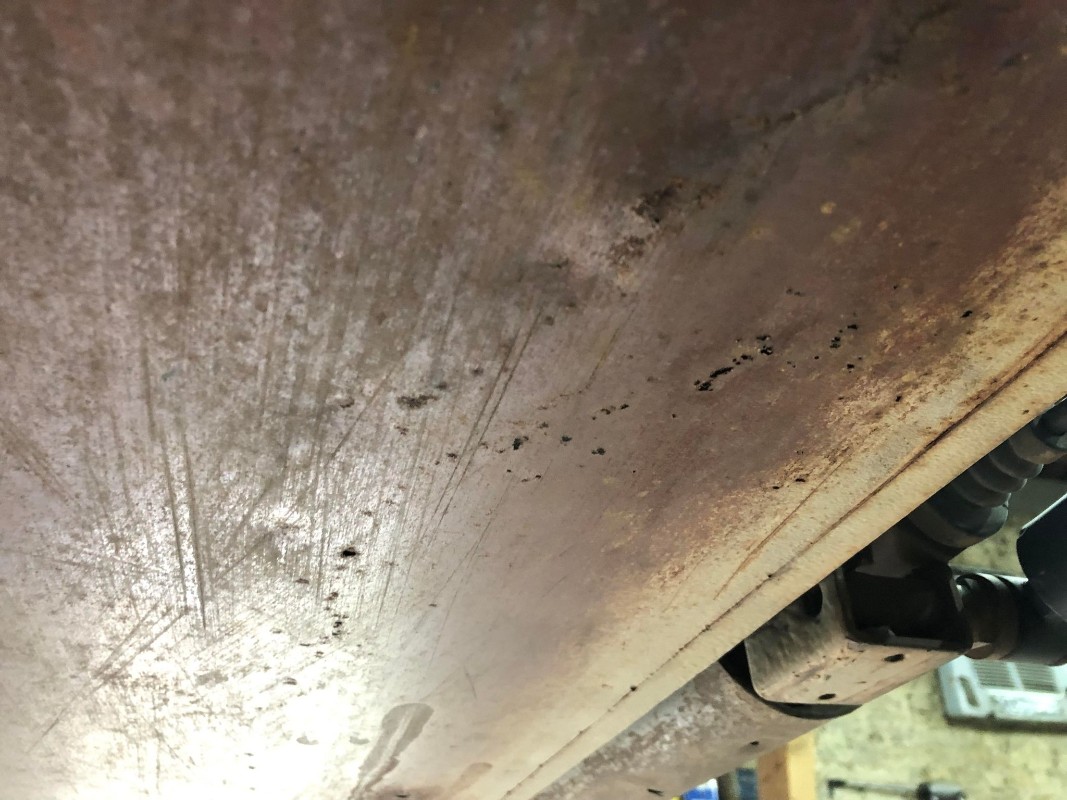

allez petit passage du châssis sur lr pont pour voir les dégâts
bein c'est pas beau
pot de suspension trouée
pole inferieur troué
bref si quelqu'un connais des suspension a vendre je suis preneur
idem si quelqu'un connais ou trouvé la tôle ventilé du dessous
NONO23

Messages : 7198
Bonjour ont dirait que ton châssis a reçu pas mal de chocs
Messages : 9634
:euh: ha oui le châssis a légèrement morfler, non?
Quelle est ton intention? Réparation? Changement?
