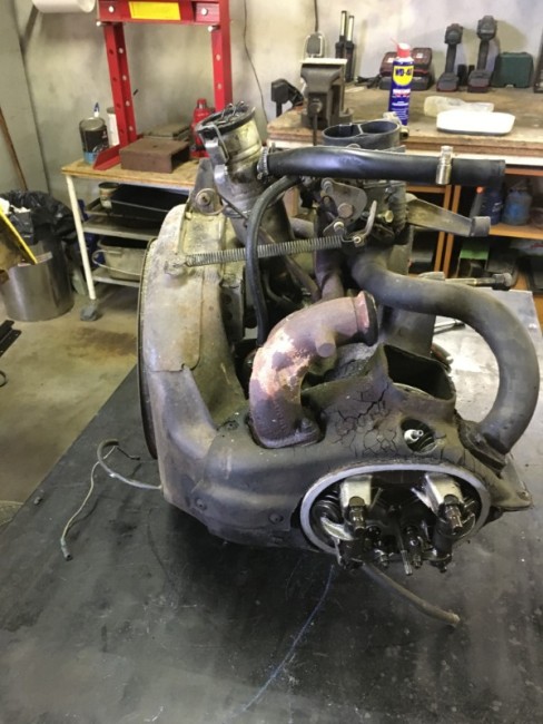

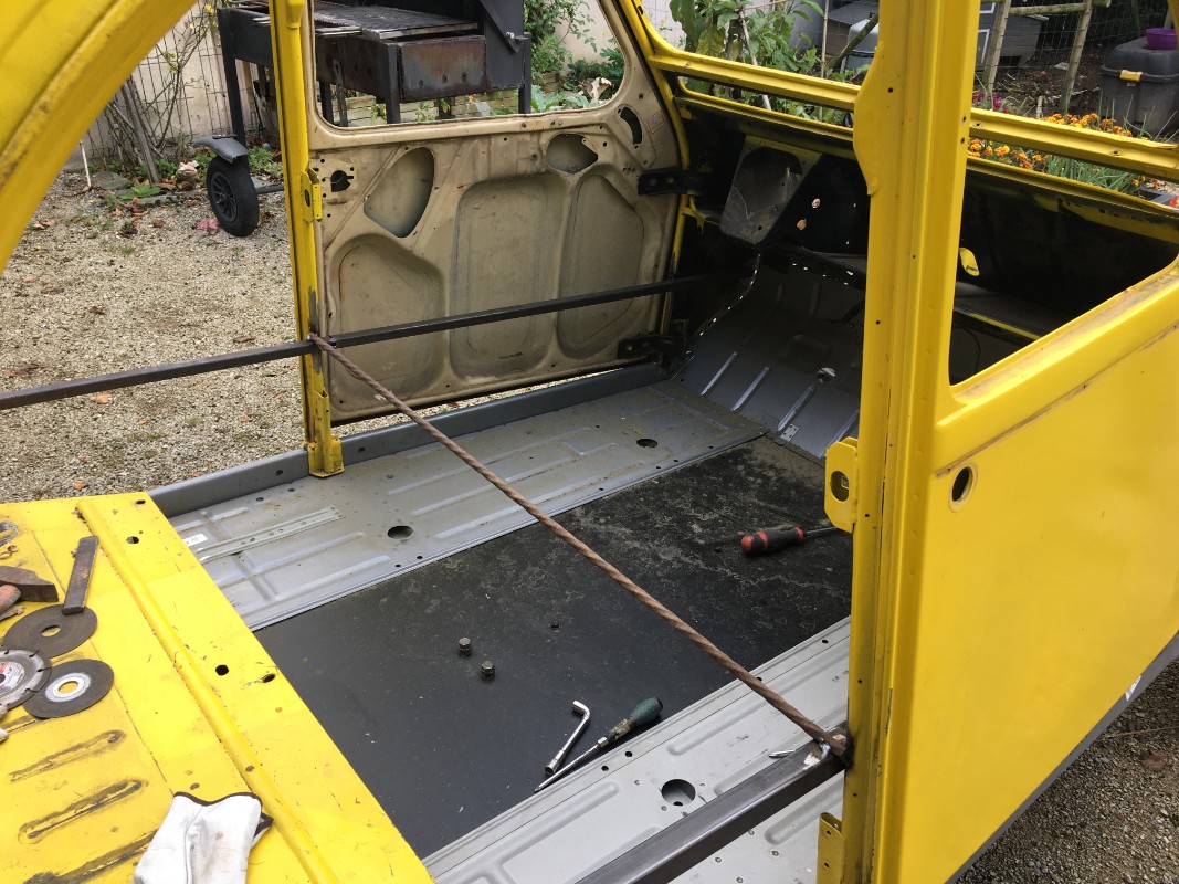

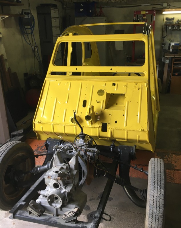

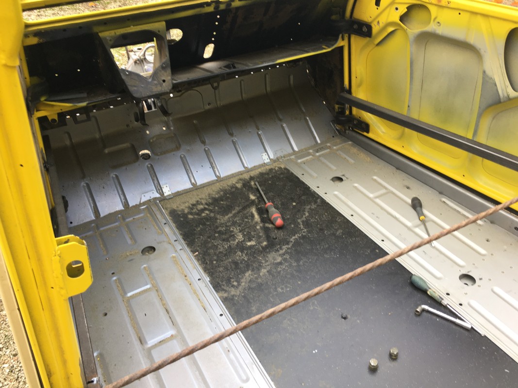

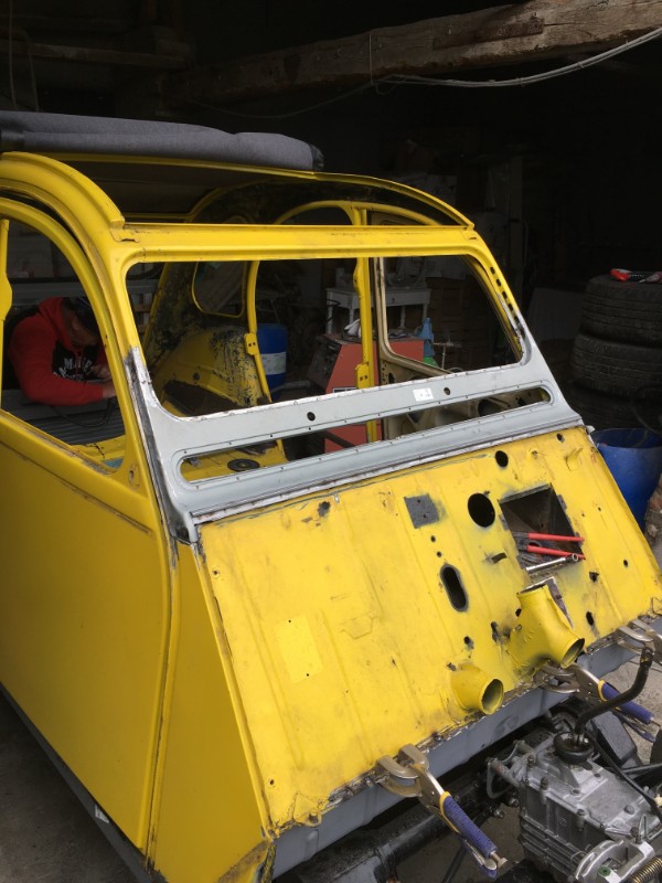

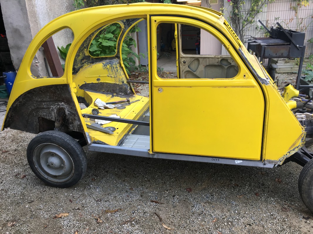

La p'tite Iris est donc parti chez mon ami pour lui refaire sa robe , bas de baie de pare brise , les 3 planchers , les 2 bas de caisse , fond de coffre et panneau de feu arrière puis peinture .

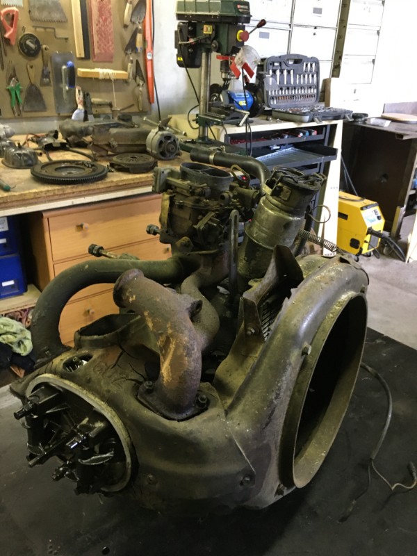

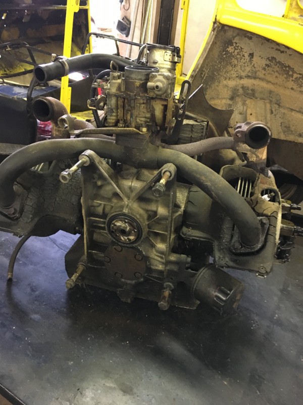

De mon coté j'ai ouvert le cœur de la bête , nettoyage et sablage au bicarbonate des demi carters , des culasses , rodage des soupapes , mis un kit Burton chemises pistons , vilebrequin neuf et arbre à cames retaillé plus agressif ( Technoprofil )

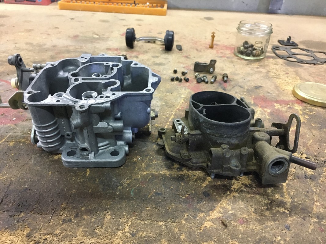

Coté carbu j'ai refait un 21/24 démontage total sablage bicarbonate et bain ultra sons et mis les gicleurs conseillé par Burton pour le kit 652 .

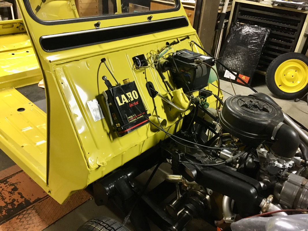

ça bug , comprends pas !!! , bon la suite :
c'est beau ça brille mais avec Lolodubalaou vous êtes habitué maintenant .

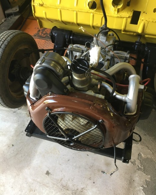

puis retour de la p'tite et pose du moteur tout neuf .

Bravo Richard, comme d'habitude, quel plaisir de voir la qualité de ton travail, magnifique.
Oui ça brille, le carburateur, Magnifico, @Lolodubalaou n'a que bien se tenir
Juste une question, ta tubulure, tu la peintes? J'ai personnellement peint la mienne avec une peinture haute temperature, mais ça ne tient pas, as tu une astuce?

. Oui la tubulure je l’ai sablé puis peinture ht 900 degrés 1 ère couche puis séchage au décapeur thermique pour une meilleure accroche puis 2 eme couche dans la foulée.Eric13190 a écrit : ↑11 mai 2025, 11:18 Salut.

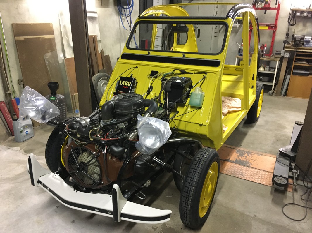

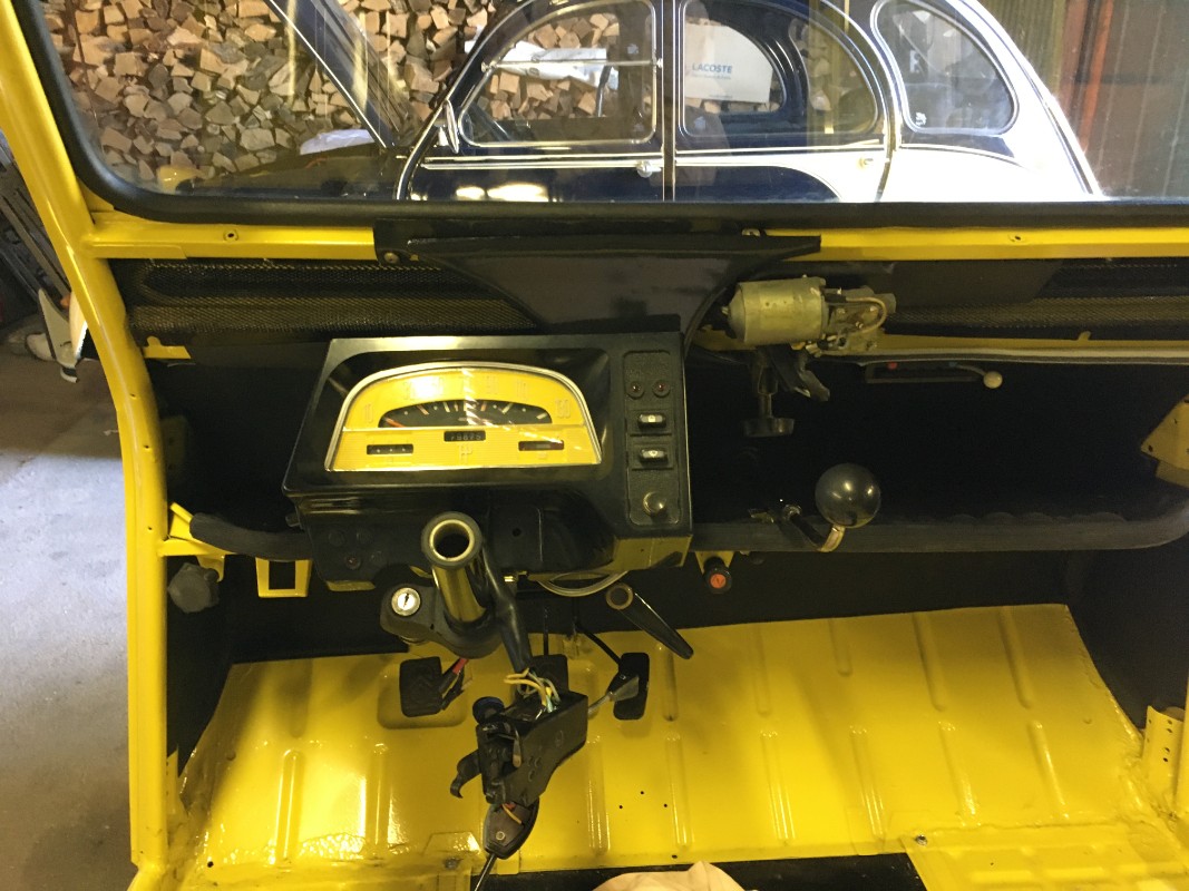

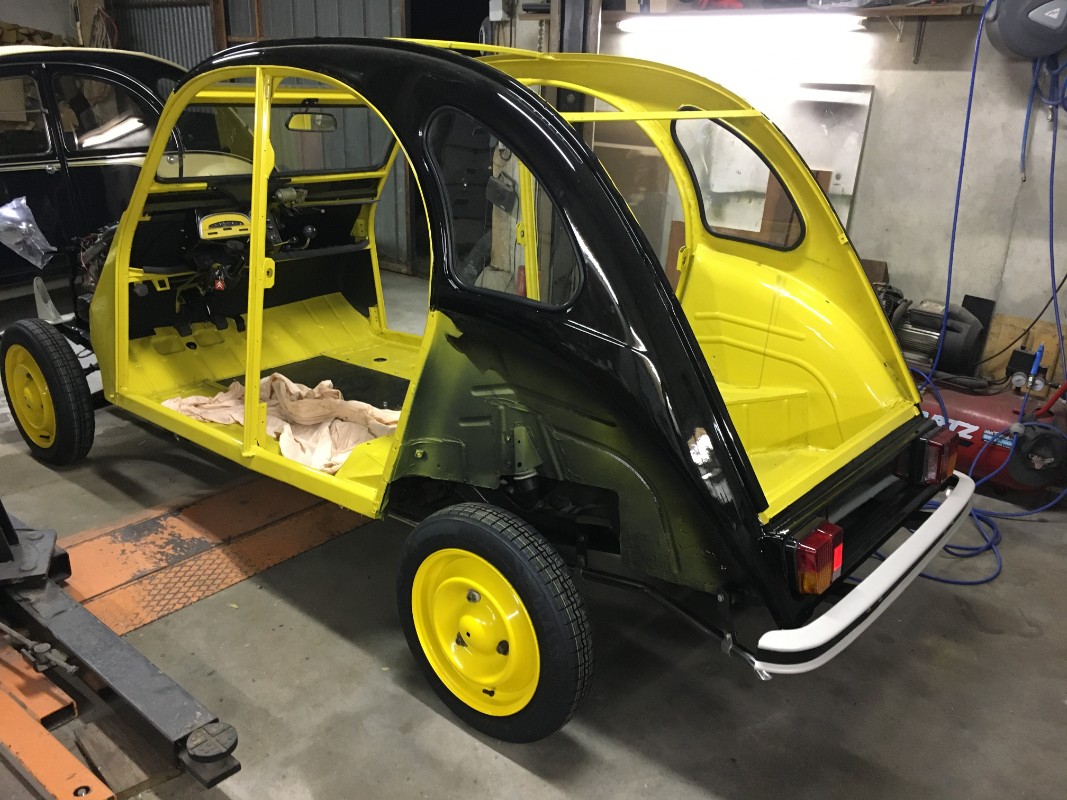

Salut les Deuchistes

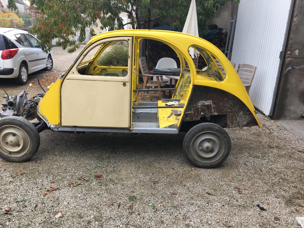

Des p'tites nouvelles d'Iris , c'est pas fini mais ça avance quand même !!!

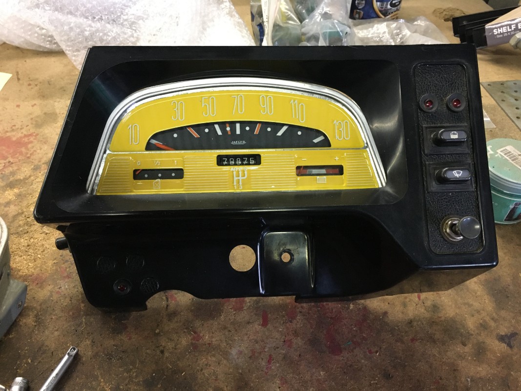

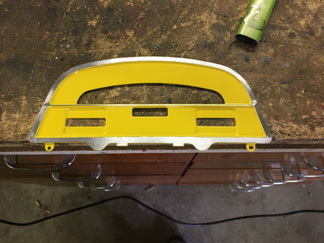

la ptite touche vintage, La ptite Dolly a aussi le sien .
