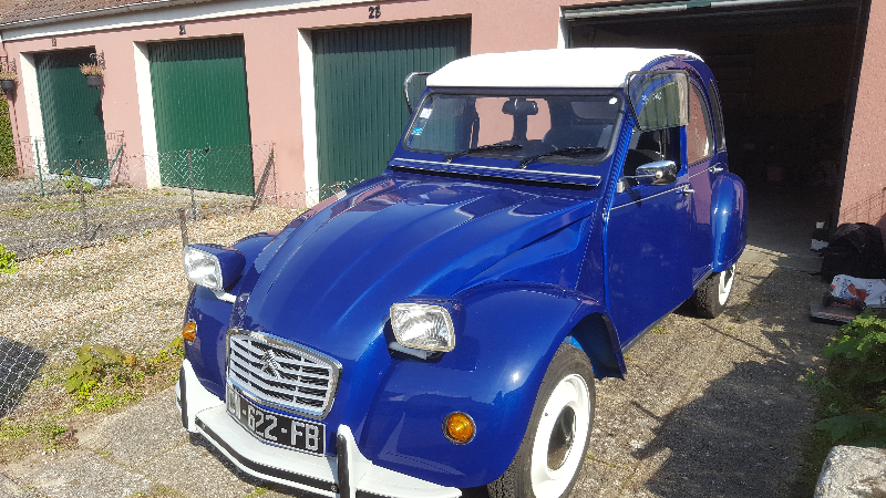

Dernière ligne droite avant de la passer au CT et profiter d'elle. :D
La hauteur de caisse a été réglé.
Hier j'ai effectué une trentaine de kilomètre avec.
Je me suis aperçu de problèmes que je dois résoudre avant e CT :
Tiens pas le ralenti à chaud, donc cale.
Le reniflard souffle (j'ai même mon filtre qui a sauté ) :???: pour information y a quelques semaines j'avais décelé ce défaut et acheté un nouveau reniflard mais toujours le même souci. est-ce le reniflard ou un problème lors du remontage du moteur lors de sa restauration?
Mes feux stop ne fonctionnent plus alors que c'était le cas y a quelques jours, je dois rechercher l'origine.
Sinon, voici les dernière photos (hauteur de caisse non réglé) :
Bonne journée
Seb
