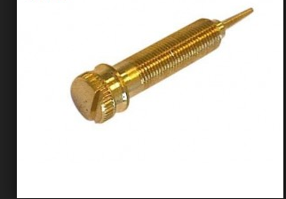

Que l'on soit bien d'accord sur les termes :
La vis de richesse ou vis d'air c'est celle qui se trouve sur le corps du carburateur près de l'axe du papillon.
Vis de richesse.PNG (44.52 Kio) Vu 9761 fois
La vis de ralenti c'est celle qui se trouve sur le levier de commande du papillon.
J'utiliserai le compte tour envoyé par Fred avec le strobo pour déterminer les 900 tours de ralenti parce que j'ai pas trop confiance à ta méthode René, je crains de faire une c......e...

Oui....tu emploies bien les bons termes pour la vis de richesse (photo) et la vis de ralenti qui agit sur le paillon.... :pouce:
Tu peux te référer aux photos prises sur tous les angles avec les légendes que RICMAN avait postées....
