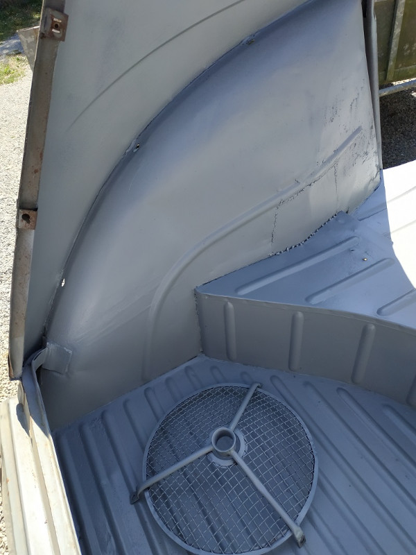

				Bonsoir à tous,
Comme promis quelques photos.
				Re: Restauration 2CV AZL (ou AZLP) de 1958
				Posté : 06 août 2022, 23:52
				par Eric13190
Très beau boulot, bravo.
