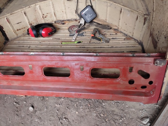

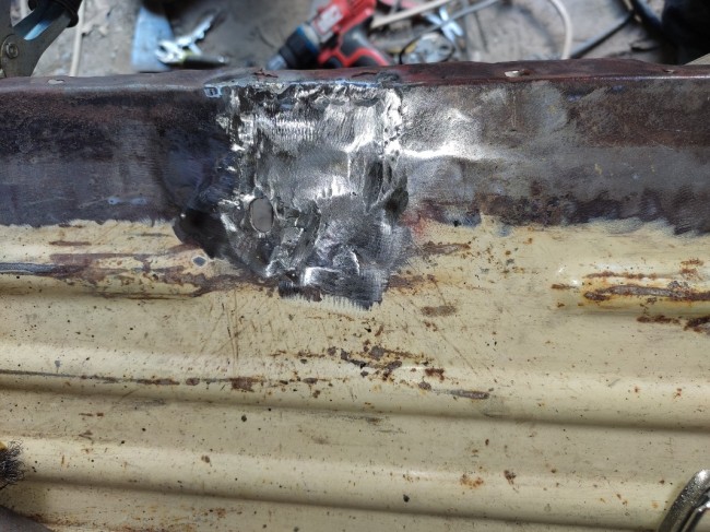

Pas de grande avancée ce mois-ci, j'ai beaucoup hésité suite la présence de trous sur la tôle du fond de coffre au dessus de la plaque de renfort, soit je bouche à la soudure mais à coup sûr je perce à côté, soit je greffe et remplace le renfort en dessous? J'ai découpé la tôle et c'était pas terrible au niveau de la superposition avec le renfort qui lui aussi avait quelques trous.
Comme je n'avais de commande à faire et à 10€ le renfort, j'ai bouché les trous sur le renfort, ça va bien la tôle est un peu plus épaisse et j'ai greffé un morceau de tôle au fond de coffre en recyclant un morceau de plancher latéral.
-  découpe et renfort
-  après soudure

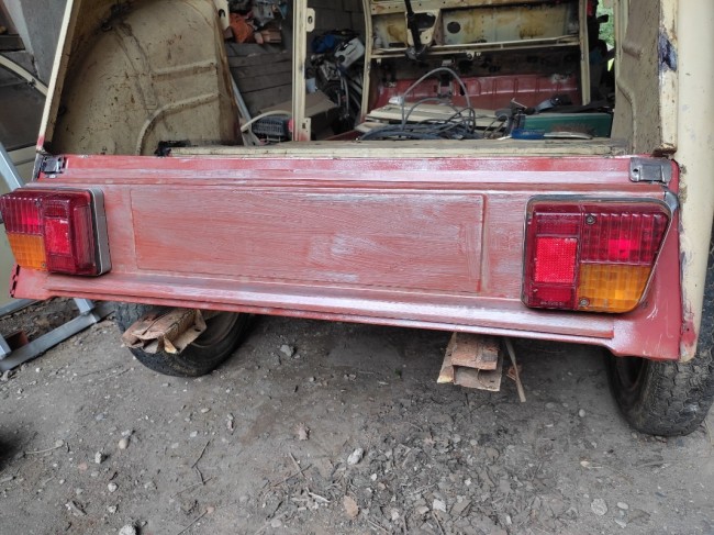

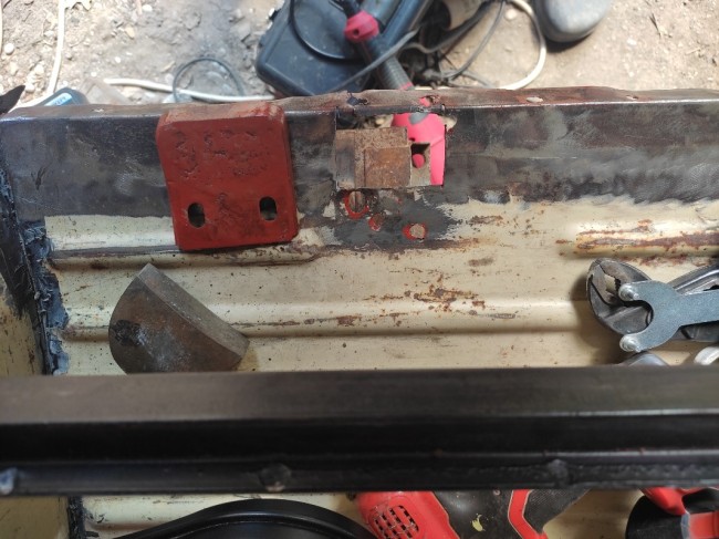

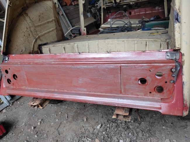

Aujourd'hui ajustement et soudure en partie de la tôle inférieure support de feux, rien de compliqué, juste un peu de méthode mais c'et là que la pointeuse serait la bienvenue. Je n'ai pas voulu percer la traverse au niveau de la fermeture du coffre pour bouchonner, car à l'origine elle est prise en sandwich dans le rabat de tôle soudée par point. J'ai donc bouchonné en quinconce moitié devant moitié derrière. Je retournerai la caisse afin de réaliser les soudures inférieures et latérales depuis le dessous.
-  points sur traverse
J'ai ensuite replacé les petits triangles de part et d'autre de la tôle supérieure support de plaque. Ils tiennent par 5 points sur la tôle sup et 1 point sur la tôle inférieure au niveau de l'ancrage de capote longue.
-  Triangles et tôle supérieure.
La tôle inférieure est une pièce d'origine, la tôle supérieure est une adaptable, à 2mm près c'est plus qu'acceptable. J'ai quand même voulu me rassurer, elle a bien les yeux en face des trous
-  ça s'adapte plutôt bien.
Normalement je devrais en avoir terminé avec les remplacements de tôles.

				Re: Renaissance 2cv6 1978
				Posté : 20 mai 2024, 21:43
				par François16
				Bonsoir Eric,
Très bon travail, bravo pour les soudures

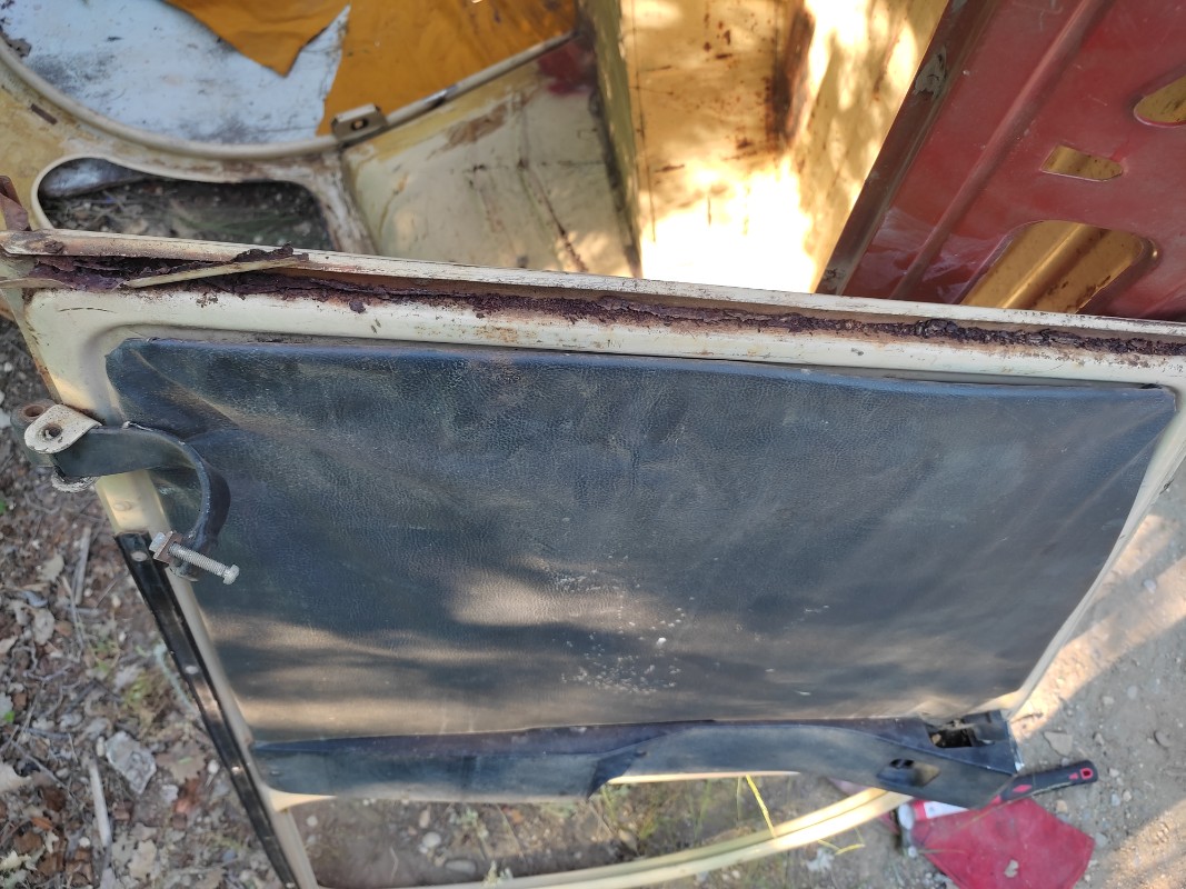

Je me suis intéressé aux portières 2 d'entre elles ont le profilé qui pince le joint au niveau bas de caisse complètement pourri.
Ce profilé tient juste avec 3 ou 4 points et pincé à son tour sur le bord de la portière, je croyais que c'était plus complexe. C'est rouillé mais pas pourri.
J'ai pu les retirer facilement, brossé et passé une couche de férose, j'ignore si on trouve ce profilé (à la pointe du crayon) en refabrication, peu importe je compte en faire dans les parties saines de mes vieux bas de caisse.

				Bonjour, il serait préférable de trouver des portes en bon état, voir les petites annonces sur le b...coin, à un bon prix

Oui j'y avait pensé mais la photo peut paraitre trompeuse, c'est juste le profilé qui est pourri j'en ai refait un aujourd'hui, j'ai démonté le bandeau et le panneau, la porte reste saine, si j'avais vu la Bonne Mère au travers je l'aurais changée sans hésitation.
