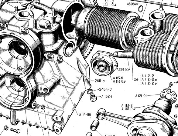

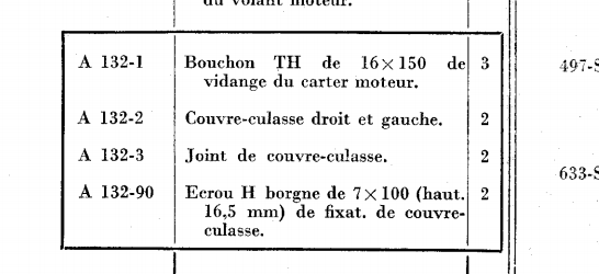

Et ben, je ne pensais pas que ces trois bouchons allaient faire couler autant d'....encre :o .
Par contre cela m'a amené à considérer autrement la question abordée en début de post avec Bob sur la mise à niveau du niveau d'huile en cas de dosage excessif. En effet ces bouchons sont très bas dans le carter et ils ne peuvent pas, comme je le pensais, servir à vérifier que le niveau d'huile est correct car ils doivent être noyés dans l'huile du carter.
Voici le plan et la référence du bouchon , il est bien noté : vidange du carter ;
bloc moteur bouchon d'huile.PNG (195.96 Kio) Vu 9141 fois
Référence bouchon de vidange latéral.PNG (44.98 Kio) Vu 9141 fois
Autre point : il semblerait que ces 2 bouchons latéraux est équipé les 375 cc et les premiers 425 cc pour être supprimés par la suite .

Ils sont notés effectivement sur le catalogue de pièces de rechange comme "vis de vidange du carter moteur", surement parce que ce sont les trois mêmes, mais les deux latéraux, comme tu l'as dit, ne peuvent servir à la vidange. Ils avaient surement une autre fonction à l'origine.
