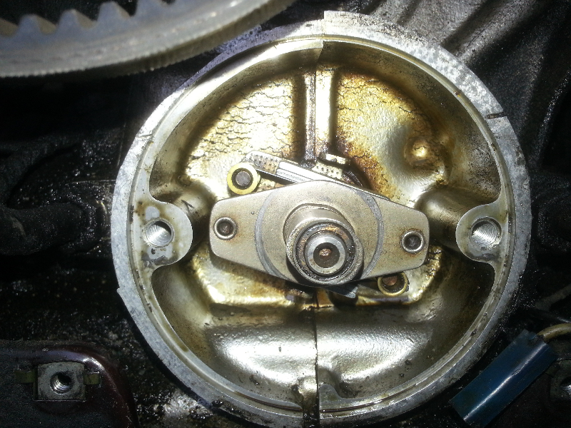

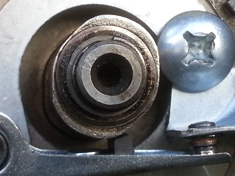

- changé les rupteurs et le condo, et quand je pige le moteur, les cames ne sont pas verticales !! Elles se trouvent comme sur la photo ....
Je ne me souviens pas de ça lors de mon réglage au moins de juillet ... :|
Avant que vous me posiez la question, l'impression de frottement de la vis de maintien sur les cames est une illusion d'optique... :wink:
Messages : 11565
Re: Vérification allumage d'une 2cv: méthode ?
LA photo le moteur et pigé!!, le téton des vis ma l'air de ne pas toucher sur la came, il te faut avec une lampe témoin
brancher tourner le boîtier légèrement a l'allumage de la lampe , qui correspond au décollement des vis,
en est fait la came et légèrement déplacer, essaie de régler d’abord l’avance avec le boîtier et la lampe,
sinon comme je te disais tes masselottes sont fatigués . :salut:
j oublier ton vis qui tien la partie fixe des vis , est bien sur la partie métallique il repose pas sur le bord du boîtier
il me semble trop large se vis . :salut:

Il y a un truc qui me chagrine sur ta photo des cames : normalement quand le moteur est pigé les vis sont en début d'ouverture et là on est en fin d'ouverture ! Sa fait quand même un gros décalage ! :???:

@zamzam: je ne sais pas trop quoi te dire ... Peut-être que mon moteur tourne dans le sens inverse aux aiguilles d'une montre ... :siffle:

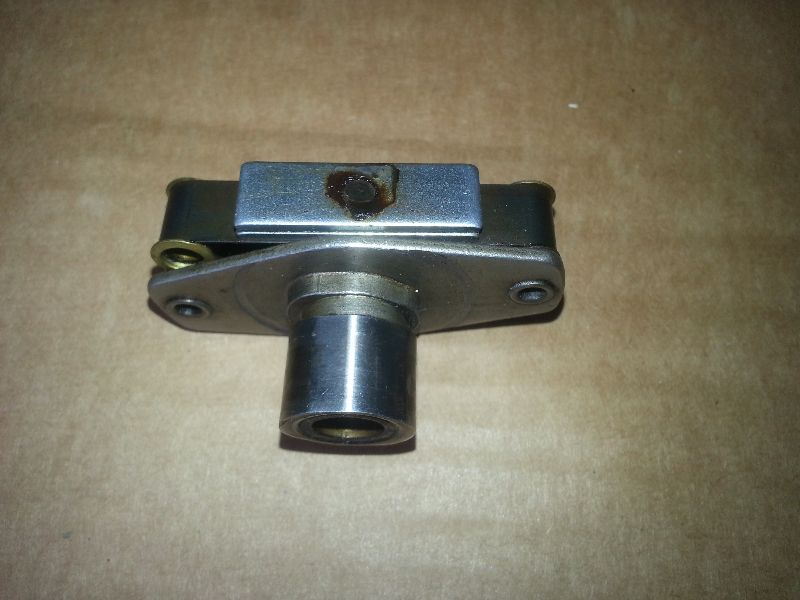

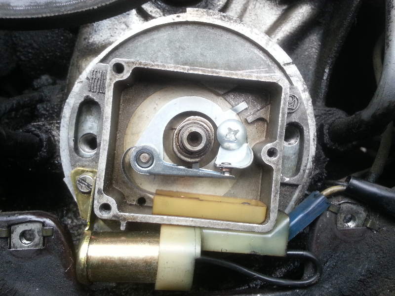

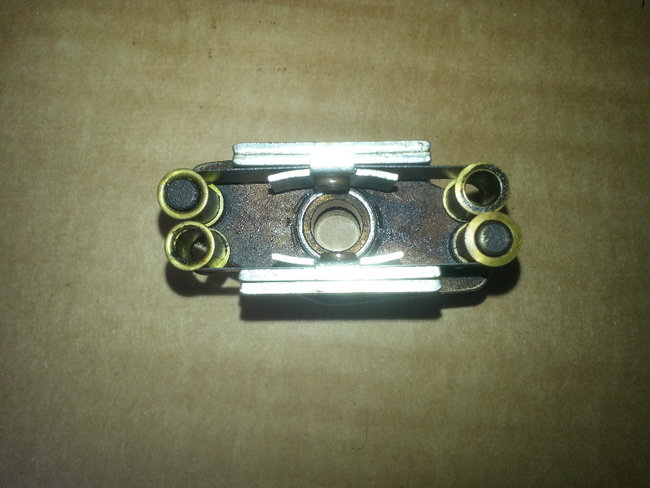

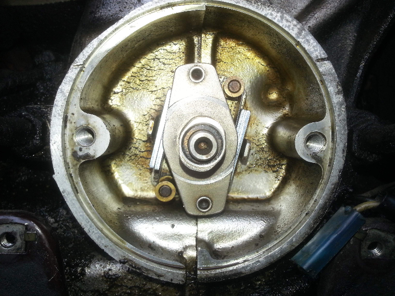

J'en suis au changement des masselottes. Il me faut limer un peu le vis qui tient le rupteur fixe, car elle dépasse un poil. Elle a marqué le porte came. C'est peut-être elle qui me met tout à la masse ...

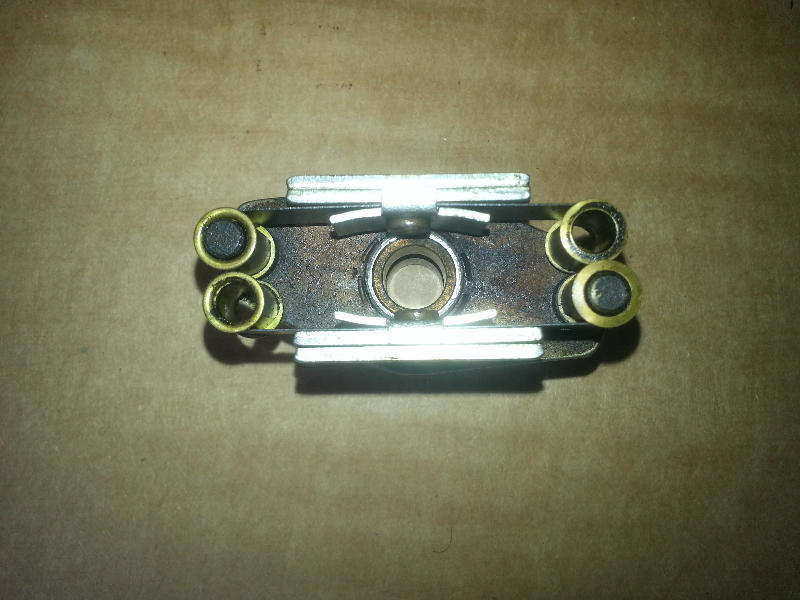

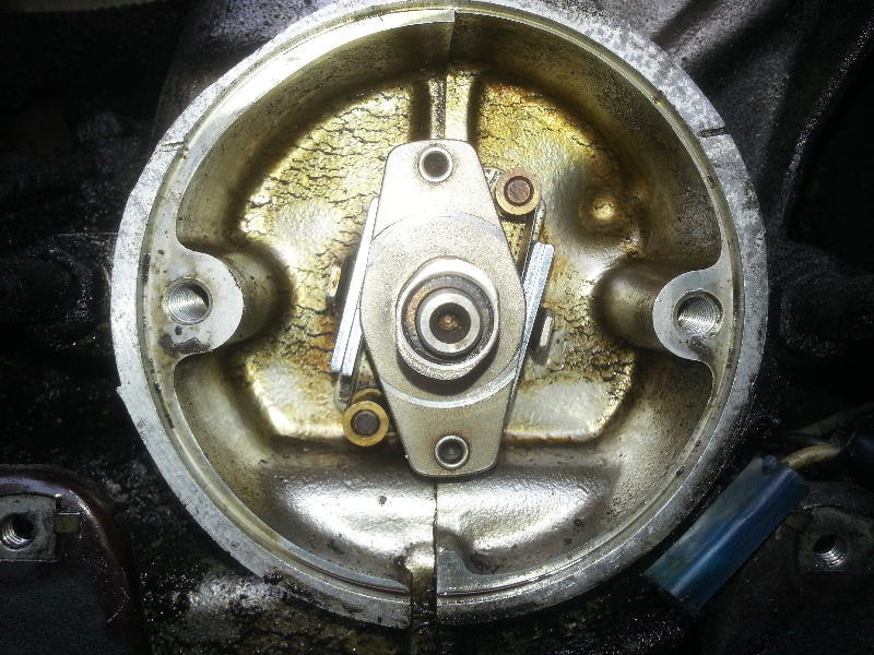

Une photo de la position du boitier d'allumage tourné au maximum (moteur pigé) : les rupteurs ne sont toujours pas ouverts ...
Une photo de la came après changement des masselottes et repositionnée (moteur pigé). J'ai l'impression d'avoir gagné un peu, mais pas beaucoup ...

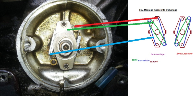

Heu Nico ... Il me semble que tu as monté tes masselottes à l'envers !

Oui cette photo avec le boîtier, les came son pas bonne
quant tu a monter tes masselottes ton moteur était pigé ou pas !!
il faut pigé d’abord le moteur , puis monté les masselottes comme je tes dis ( sur le schéma )
ensuite tu dévisse bien ta vis de la parie fixe du boîtier ( boulon que tu a limé )
tu règle a 0.40 sur la parti la plus haute de la came ,ensuite tu fait le reglage de l’avance
si les came ouvre bien les vis bien sur, ( mais âpres faut savoir une chose quant tu règle a la lampe témoin
tes vis, c’est le début de l'ouverture des vis quant la lampe s’allume la pleine ouverture c’est quelques centième après.) :salut:

zamzam a écrit :Suis pas sûr pour le sens de montage des masselottes, si elles sont bien montées tu dois pouvoir tourner ta came de quelques degrés dans le sens anti-horaire en jouant sur le ressort des masselottes pour le mener en butée .
PS : me suis trompé d'erreur dans le sens de rotation de l'arbre à came qui est anti-horaire contrairement au vilo qui lui doit tourner comme une horloge :oops: :mdr:
:mdr: :mdr:
Et pour une horloge à quartz, on fait comment ??
:megaphone: Bon, Mon moteur a pété et il tourne impec !!
Un grand merci :clap: à vous tous pour vos messages qui, mine de rien, m'aident à y voir un peu plus clair. J'apprends toujours plus ... :enchante: :pouce:
Une spéciale dédicace à René qui a fait ma hotline téléphonique, en directe live ! :tchin:
Concernant mes masselottes, je confirme (preuve en image à l'appui ...) qu'elles sont bien montées !
Il faut juste imaginer que le shéma devrait pivoter de quelques degrès dans le sens horaire, pour se trouver dans la même position que mes masselottes. :wink:
En tout cas, je vais pouvoir rendre la voiture à mon beau-père ... :D

Donc du coup le problème venait des masselottes ! ? :???:
Messages : 11565
je récapitule la panne de Nico
selon mon point de vue ,
le boulon du vis platiné fixe, était légèrement trop longue, toucher et a marquer la face des came, et a occasionner un point dur
pour les masselottes,qui eux fonctionne part force centrifuge,et se son abîmée , du fait je lui et conseiller de tout changer
il a fait , limer le fameux boulon, qui en touchant la came a foutu , le retour de masse dans les vis,tout et rentrer, dans l'ordre
Nico a fait un bon boulot :clap: :clap: :salut:
voila la pièces marquer qui a sûrement abîmé les masselotte et mis un retour de masse au rupteur.
