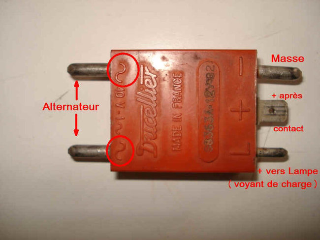

As tu cette chose sur ta voiture relais temoin de charge ?

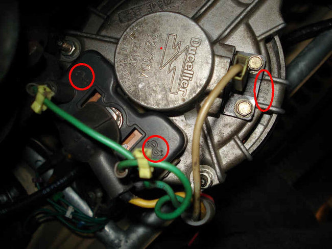

Ton ancien alternateur avait il les 2 sorties alternatives qui vont vers le relais de contrôle de charge (qui se trouve au niveau du compteur )? Le nouveau à aussi ces 2 sorties ? ?
D’autre part tu peux vérifier que tu n as pas inversé sur ton régulateur la cosse excitation et le +bat ?
As tu un condensateur d antiparasitage sur l alternateur? Si oui tu peux le retirer pour voir s’il n.’ Est pas en défaut.

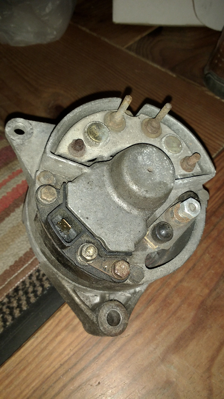

Bon, après lecture de vos idées, je suis retourné sur le chantier pour continuer à chercher les causes de ce défaut
J'ai fait une photo de l'ancien alternateur
Il ne fonctionnait pas du tout. Le cablage qui est, je vous le rappelle, celui d'origine de ma 2cv6 apportait 2 fils à l'arrière de cet alternateur.
Je n'ai donc pas trouvé ce système de relais de contrôle de charge dont parle Fredjojo

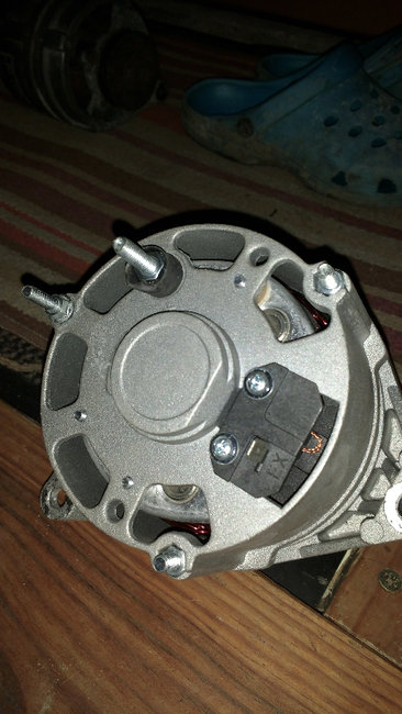

J'ai remplacé l'alternateur défectueux par le modèle ci-dessous
qui a effectivement fonctionné avec ce faisceau de 2 fils, mais avec aussi les oscillations qui sont la cause de ma recherche actuelle.

Messagepar Stephane ak350 » 06 avr. 2019, 18:17
Bonjour, j ai eu le même problème que toi sur ma deuch , j ai donc tiré un fil volant de la batterie vers le + du régulateur et je n ai plus l oscillation de la lumière . Je voulais avoir des nouvelles , as tu trouvé le problème ? Ou en es tu resté à laisser un fil volant,
