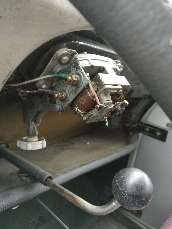

Bonjour Mrs, j'ai grandement besoin de vous. Pouvez-vous m'expliquer les 2 bornes (rouge et verte) sur le moteur d'essuie-glace. Faut il avoir le moteur en route pour alimenter la dynamo pour pouvoir faire tourner le moteur d'essuie-glace . Et où connecter la lamelle de la masse. N'hésitez pas à mettre des photos pour que je comprenne bien . :france: :enchante:
Re: Moteur essuie-glace 2cv 6v
la masse se fait sur la languette qui n'est pas connecté chez toi.
non le moteur ne doit pas forcement tourner pour faire fonctionner les essuies glaces, indépendant commandé par un interrupteur

D'accord, lorsque je met le contact j'ai du 6v sur le vert en permanence et sur le rouge j'obtiens du 6v lorsque je tire l'interrupteur. Jusqu'à là c'est bon?
Lorsque je met le contact, donc quand j'alimente le vert, il y a l'électro frein qui libère le rotor..... mais rien d'autre. Help !!!!!!
Alors là, c'est trop technique pour moi. il faudrait que tu trouve un schéma électrique ou un spécialiste :roll:

est ce que la masse est bonne?

Salut. Oui la masse est bonne.
Messages : 11512
Tu a pas inverser les fils , normalement c’est le rouge le plus permanent, essaie de prendre une bonne masse avec un fil volant direct batterie sur le moteur.
si la masse et pas bonne le moteur marchera pas . :salut:

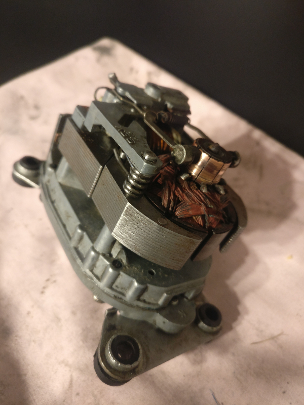

Bon ....... Il refonctionne !!!! J'ai tout démonter et nettoyer. Petite restauration et c'est reparti. En revanche je cherche un capot . Si quelqu'un a ça..... Je vais mettre une annonce dans la rubrique.
Merci les deuchistes !!!

Il est maintenant flambant !
