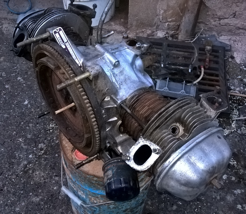

Un moteur AM2A (donc Acadiane) avec un volant moteur centrifuge (avec la couronne modèle 26 mm) mais sans le tambour centrifuge (j’en ai trouvé un maintenant) et je vais faire un autre poste pour en parler car j’ai des questions aussi sur cet embrayage,

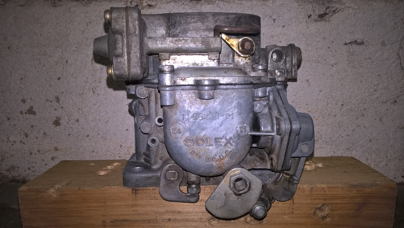

Un carburateur je pense que c’est 26/35 CSIC et je suis sûr que c’est un 21/24 mais il n’y a hélas pas l’étiquette de repère avec.
Numéro gravé sur carbu
Déterminatioin repère carbu
Tube d'émulssion calibré du premier corps 1F2

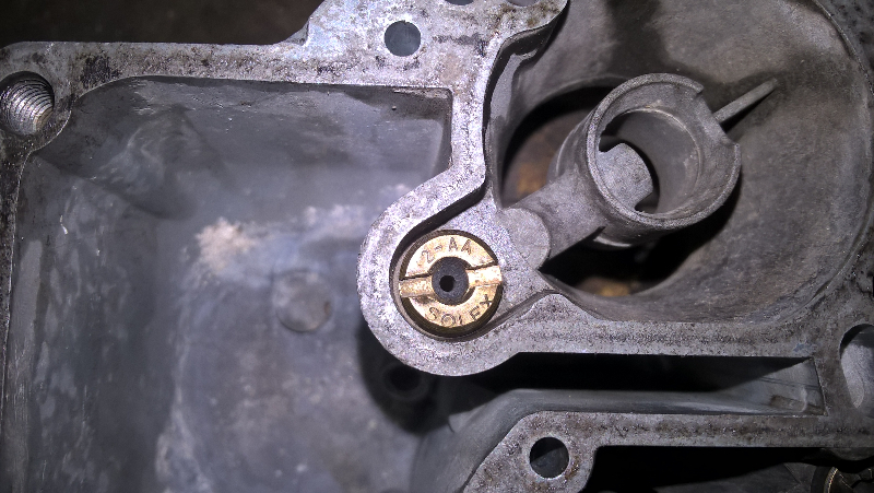

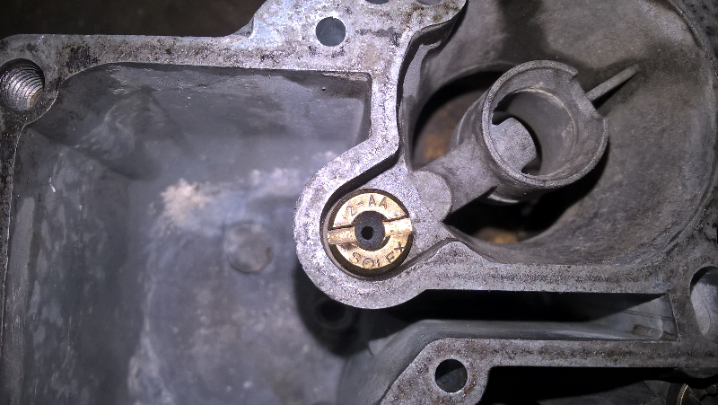

Ajutage d'automaticite du second corps 2AA

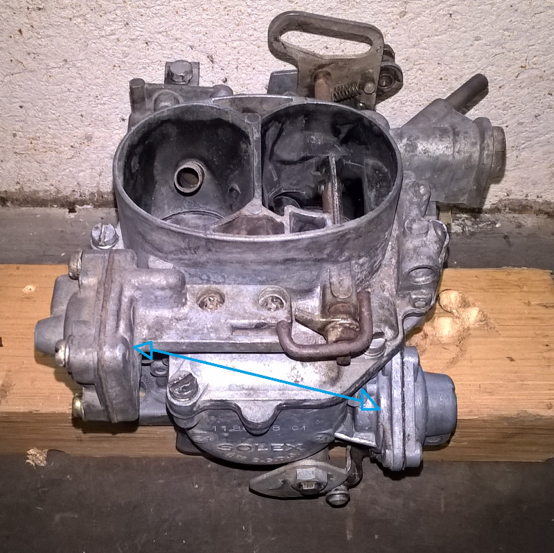

Déterminatioin repère carbu. Numéro du carbu 11 B6 38 01
11 B6 = 11 février 76
38 = 12638

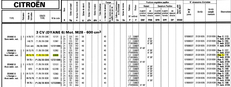

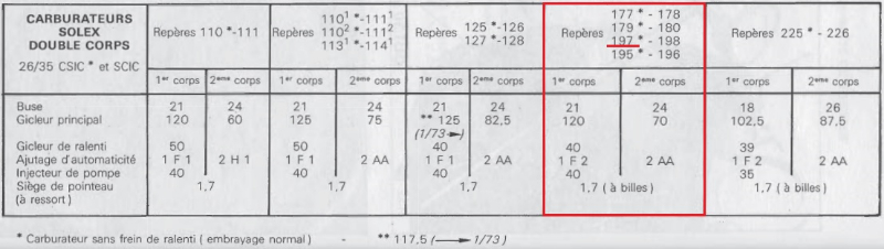

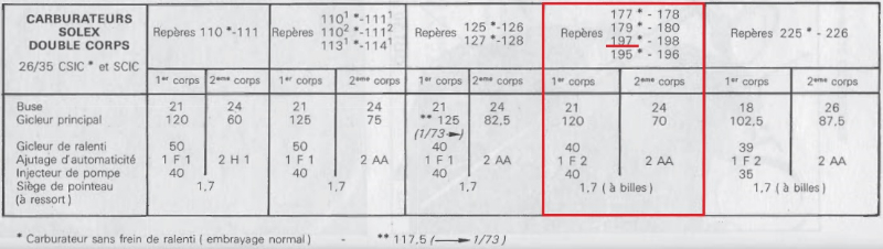

Grace aux gicleurs qui sont à l’intérieur et aux fiches que Fredjojo nous a bien fournies viewtopic.php?f=19&t=10155&p=106933&hilit=CSIC#p106928 et en recoupant les infos des docs que j’avais , j’ai pu déterminer qu’il s’agissait bien d’un 26/35 CSIC qui avait le Repère 179 et qui équipé une Dyane 6.
Jusque-là c’est tout est bon…
Les questions arrivent.

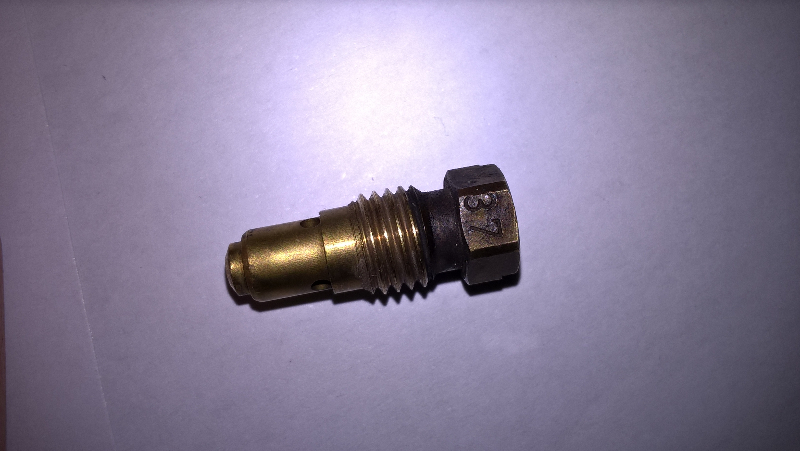

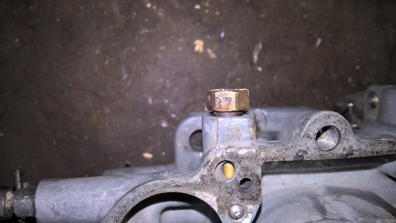

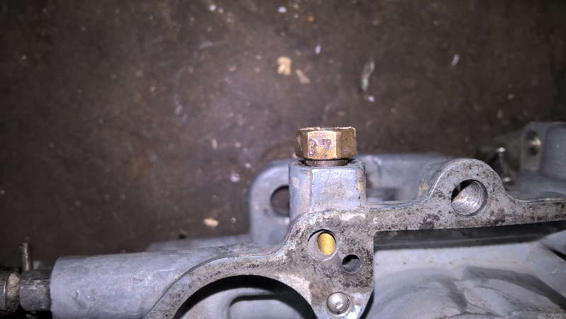

D’après des photos des documents ci-dessus et d’autres encore mon gicleur de ralenti devrait être du 40 hors c’est du 37 (dimension que ne n’ai retrouvé nulle part même en simple corps). D’où mon gicleur mystérieux :shock:
1) Cela posera t-il un problème ou devrais-je le changer ?
Gicleur de ralentie 37

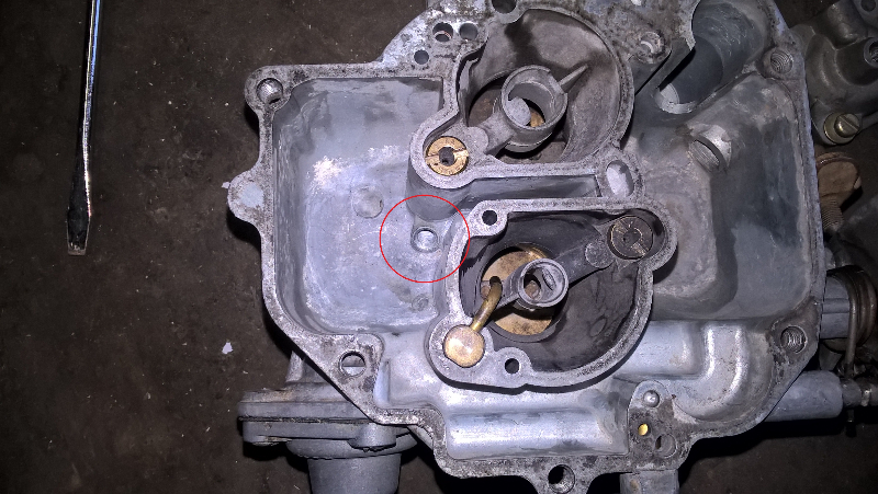

Il n’y a pas de gicleur en fond de cuve pour le 1er corps.
2) Je vais en mettre un de 120 à cet endroit ce qui n’a rien de compliqué. C’est bien ça ?
Manque gicleur principal du premier corps en 120

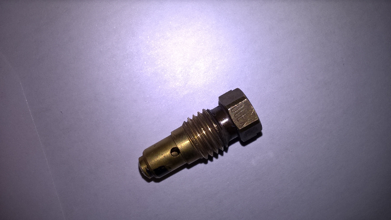

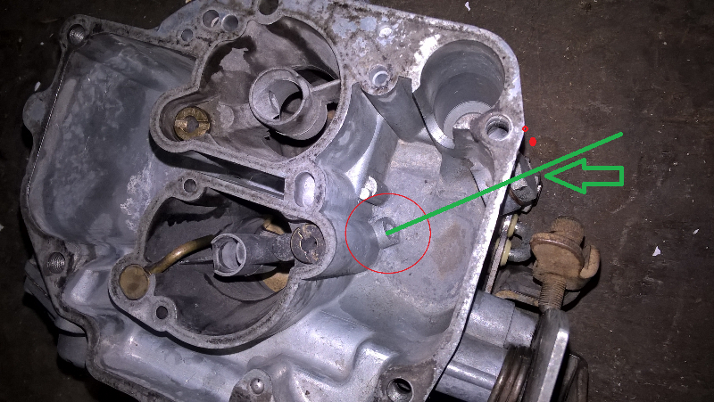

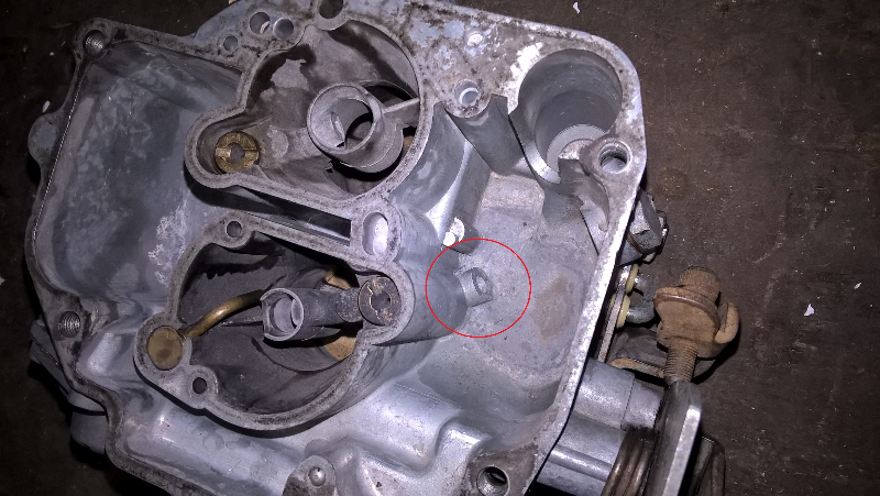

Où ça se complique c’est de l’autre côté, théoriquement en fond de cuve pour le 2eme corps il faudrait mettre un gicleur de 70,… Ok
Mais ça ne sera pas possible il n’y a pas de pas pour visser et j’ai bien vérifié. Et encore un gicleur mystérieux :shock:
3) Est-ce normal ?
Non présence de pas de vissage pour le gicleur principal second corps

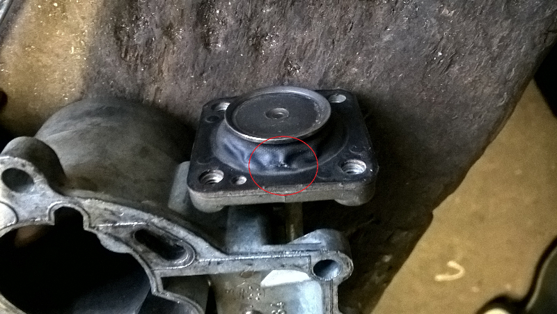

Pour finir la membrane du volet d’assistance de dénoyage est percée.
4) Peut-on la changer ? 5) Si oui où en trouver ? 6) Ou faut-il changer le volet d’assistance en entier ? Car ça ferait cher juste pour une membrane.
Ps : la membrane de pompe de reprise et en bon état.
7) Fait-elle les mêmes dimensions que celle du volet d’assistance? 8) Sont-elles interchangeables ?
Membrane Assistance de volet de dénoyage HS

1 la première chose un carbu faut toujours avoir les gicleurs d'origine ,ou si c'est un gicleur qui le remplace ,faut remonter le même calibrage . ( un gicleur c'est inusable ).
donc réfère toi a cette fiche Citroën qui me parait bien , et monte les gicleurs qui corresponde a ton carbu .
2 Si ton gicleur de font de cuve na pas de pas de vis , c'est peut être normal vu que se n'ai pas un carbu pour embrayage centrifuge !!!.
sinon pour avoir accès a se gicleur, faut déposer l'écrou sur le coté du carbu et passer un tourne vis .
3 Pour ta membrane de dénoyage, il vende la pièce complète, a ma connaissance ,celle de pompe de reprise ne son pas pareil.
mais tu peut aussi la supprimer aussi , faut simplement bouger la partie ,pour être étanche .( Mais bon part principe on supprime jamais des pièces sur un carbu, ou autre, monte une neuve .)

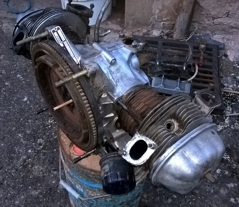

Je ne répondrai pas sur le carbu, mes connaissances en la matière sont trop succinctes.
Mais un moteur d'Acadiane badgé AM2A avec un embrayage centrifuge, ça a existé ? Je suis perplexe :???:

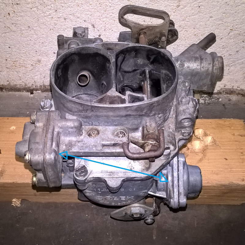

:salut: Il te faut trouver un gicleur de ralenti de 40 , pour ton gicleur du 2éme corps il faut enlever le bouchon extérieur puis avec un tournevis (trait vert) tu peux accéder à ton gicleur, le filetage est situé plus loin dans le trou donc c'est normal que tu ne le vois pas.
Ensuite ce n'est pas la capsule de dénoyage mais la menbrane de pompe de reprise qui est percé , il n'y a pas de capsule de dénoyage sur les 21/24 , seulement sur les derniers 18/26 , ça se change chez tous les revendeurs de pièces.
AM2a , normalement , volant moteur léger avec dernier embrayage diaphragme après 82
:salut: Ric
Tu est sur !!!! regarde la ^première photo ,moi je vois bien la capsule de dénoyage ,avec la tringle !!!. sur le haut du carbu, et la pompe de reprise en bas du carbu . :salut:
Ok :merci: pour l'info je ne le savais pas
Je vais m’acheter les gicleurs qu'il faut un de 40 pour le ralenti un de 120 pour le premier corps et un de 70 pour le second... ça c'est réglé.
Ce que je sais c'est que le moteur le carbu et la boite que j'ai eu proviennent d'Italie, peut être que chez eux ils avaient le centrifuge en option?
Désolé de te contre dire RICMAN41 mais mon carburateur est bien un 21/24 et il y a bien la capsule de dénoyage

renato13 a écrit :
:salut: Ric
Ah oui exact il va falloir que j'aille chez l'ophtalmologue :shock: bon du coup je me retire :pot:
Vu la photo du moteur on dirait bien un volant léger quand même non !!!

je reviens a ton carbu, le mieux remonte les gicleurs comme Ric te dit ,sert toi de la fiche Citroën que tu montre plus haut.
Puis!!!! soi tu change ta capsule ,soi tu la supprime, et tu garde ton carbu tel qu'il est . Et tu monte un embrayage classique ( tu supprime ton centrifuge ).

Je repense à un truc ton gicleur de ralenti 37 est-il estampillé "solex" ?
bendelareunion
Messages : 148
Enregistré le : 15 juin 2014, 21:55
Ma deuche : 2CV6 Spécialité Dolly et 2cv6 Charleston
Date de naissance : 14 sept. 1994
Localisation : Toulon
Âge : 31
Re: Carburateur 2 cv aux gicleurs mystérieux
Message par bendelareunion »
RICMAN41 a écrit :Je repense à un truc ton gicleur de ralenti est-il estampillé "solex" ?
Oui c'est bien un solex mais en 37
Cela se voit mal mais il est bien gravé Solex

RICMAN41 a écrit ::salut: Il te faut trouver un gicleur de ralenti de 40 , pour ton gicleur du 2éme corps il faut enlever le bouchon extérieur puis avec un tournevis (trait vert) tu peux accéder à ton gicleur, le filetage est situé plus loin dans le trou donc c'est normal que tu ne le vois pas.
Ligne verte.png (424.32 Kio) Vu 14783 fois

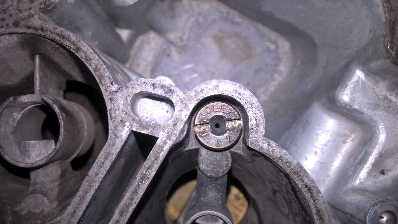

RICMAN41 je viens de regarder le gicleur principal du second corps en dévissant le bouchon extérieur.
Le gicleur est bien au fonds je le vois...
Mais il y a un mais, ça aurait été trop beau
Impossible de l'enlever car les ergots pour le tournevis sont foutus
Image d'illustration pour montrer de quoi je parle
Ergots foutus (2).jpg (21.05 Kio) Vu 14783 fois

Il me faudrait un "tourne à gauche" qui à un filetage inversé pour le dévisser ou autre chose.
Quelqu'un aurai une astuce, une solution?

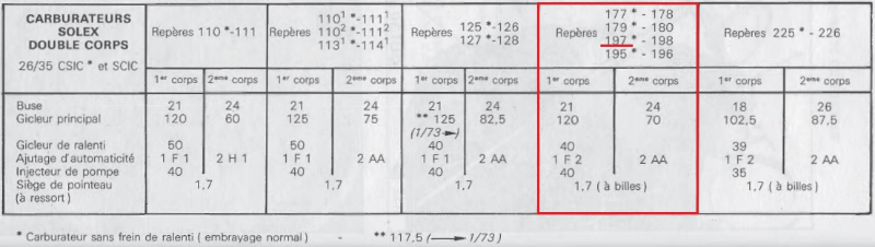

D'autres questions car j'ai du mal à trouver les gicleurs qu'il me faut
Pour rappel le carburateur est un 26/35 CSIC 21/24 Repère 197
Il devrait avoir:
Gicleur ralentie de 40
Gicleur principal 1er corps 120
Gicleur principal 2 ds corps 70
Gicleur d'automaticité 1er corps 1F2
Gicleur d'automaticité 2ds corps 2AA
Or il me manque aujourd'hui
Gicleur ralentie de 40 il y en a chez les vendeurs => ok
Gicleur principal 1er corps 120 il y en a chez les vendeurs => ok
Gicleur principal 2ds corps 70 il n'y en a pas chez les vendeurs, c'est introuvable? Quelqu'un sait où l'on peut en trouver?
Après j'ai toujours le problème du gicleur dont les ergots sont abimés :fou:
Merci d'avance :salut:

Merci RICMAN :merci:
Et pourtant je suis passé plein de fois devant le Nécessaire carbu double corps que tu me montres
et aussi le gicleur et pourtant je ne l'ai est pas vu c'est fou ça :fou:
Au moins ça règle un problème
Pour la tête du gicleur foiré tu as une idée?
Messages : 3333
bendelareunion a écrit :Pour la tête du gicleur foiré tu as une idée?
Bah à part un tourne à gauche comme tu dis plus haut je ne vois pas !!! :???:

D'accord je vais essayer de dénicher un tourne à gauche assez fin.
Ah ça m'étonne qu'a moitié, après tout c'est fort probable, j'ai eu le carburateur tel quel (bien plus sale auparavant).
En Italie ils ont peut être eu des particularités !? Allé savoir :???:
C'est gênant que le couvercle soi celui d'un 18/26 et que le bas un 21/24?
Je vais déjà réglé la hauteur des flotteurs car différents.
Messages : 3333
bendelareunion a écrit :C'est gênant que le couvercle soi celui d'un 18/26 et que le bas un 21/24?
Je sais pas j'ai jamais essayé :laughing:

windmill
Messages : 742
Enregistré le : 09 juin 2011, 18:05
Message par windmill »
Hello :)
Le gicleur de ralenti en 37 j'ai déjà vu, ça vient de la politique de dépollution... Soit tu y laisses et règles le ralenti en conséquence, soit tu poses un 40... A toi de décider en fonction de la réactivité lorsque tu accélères. Si tu sens que le moteur est un peu faiblard à la reprise sur un filet de gaz, pose un 40 :wink:
Tu as confondu 1er et 2ème corps. Le premier, c'est celui avec le gicleur au fond de son puits. Je confirme les copains, le tourne à gauche de sortira de ce mauvais pas (notez le jeu de mots :lol: ) Pour trouver le gicleur de 70 pour le 2ème corpus, il faut piocher dans un carburateur donneur.
Pour le frein de ralenti, ce n'est pas indispensable. Je conduis tous les jours en centrifuge avec un carbu normal, ça se fait très instinctivement et sans problème ! Et pour ta capsule de dénoyage, tu peux juste la condamner, elle sert pas à grand chose, du moment qu'on est assez intelligents pour repousser le choke au fur et à mesure que le moteur chauffe.

windmill a écrit : Tu as confondu 1er et 2ème corps. Le premier, c'est celui avec le gicleur au fond de son puits
Effectivement je me suis trompé sur toute la ligne dans l'emplacement des CORPS :mdr:
Merci de me le signaler
Du coup le gicleur de 70 c'est pour le premier corps et le gicleur de 120 pour le second corps.
C'est bien ça? :???:

J'ai exactement le même soucis que toi sur le gicleur principal du second corps.
Y aurait il malfaçon sur ces ergots de vis ? Car apparement je ne suis pas le seul
Tu as réussi à t'en sortir avec un tourne à gauche ? merci par avance pour ton retour d'expérience
