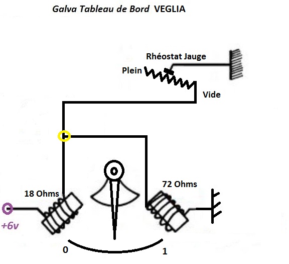

Bonjour à tous
J'ai remonté le compteur Veglia d'origine de ma 2CV, évidemment, la jauge n'indique rien. Il semble donc que le flotteur ne soit pas un Veglia (et donc pas celui d'origine).
Un petit tour sur internet donne une vue assez clair sur la dispo d'un flotteur type Veglia: zéro de chez zéro !!!!! :enerve2: :enerve2: :enerve2:
Je vais donc vous proposer la modification de l'indicateur VEGLIA pour qu'il fonctionne avec un flotteur "standard" qui va pour compteur Jaeger, OS ou VDO, et comment régler cet indicateur, car il se trouve qu'il est réglable...
Le montage d'origine Veglia (j'ai pas la résistance du rhéostat de la jauge):
Galva VEGLIA.jpg (45.68 Kio) Vu 12666 fois
A suivre donc.

par azam76
La philosophie VEGLIA a toujours été d'avoir un rhéostat de jauge réglé sur zéro ohm réservoir vide, à l'inverse des autres fabriquant (OS, VDO, JAEGER...).
Ceci quel que soit le véhicule (vrai aussi sur les avions avec jauge VEGLIA...).
Donc, soit il faut symétriser le galva pour utiliser un rhéostat calé à zéro Ohm réservoir plein, ou avoir un rhéostat qui fonctionne suivant la philosophie VEGLIA.
J'ai pas réussi à symétriser un Galva Veglia de manière satisfaisante et simple, c'est donc pas une bonne piste.
Oui, il est possible d'inverser le fonctionnement du rhéostat de la jauge, mais pas forcément simple en fonction du type de jauge. Sur mon post précédent, avec cette vieille jauge Jaeger, c'était finalement simple à faire en inversant la commande. j'aurais pu aussi câbler le rhéostat différemment (Inverser la masse et le point de mesure).
Sur une jauge de refabrication où rien n'est démontable.... :???: :???: Un beau challenge je pense, mais pas irréalisable.
:enchante:
