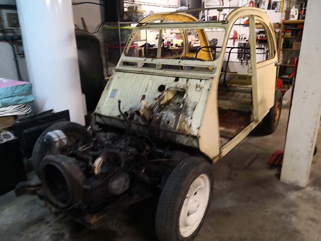

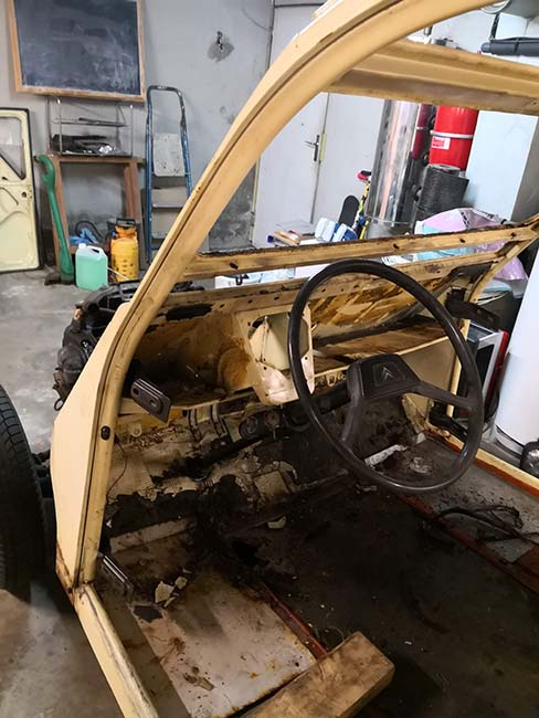

J'ai donc démarrer ma restauration par le début: Le démontage !
Place au photos :

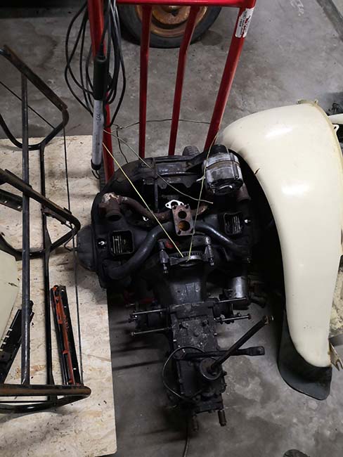

Le moteur qui attendra patiemment de se voir refaire une santé :
(j'ai pas réussi à désaccoupler la boite du moteur du le véhicule. Soulever les deux, c'est pas évident, mais on y arrive, même seul :) )

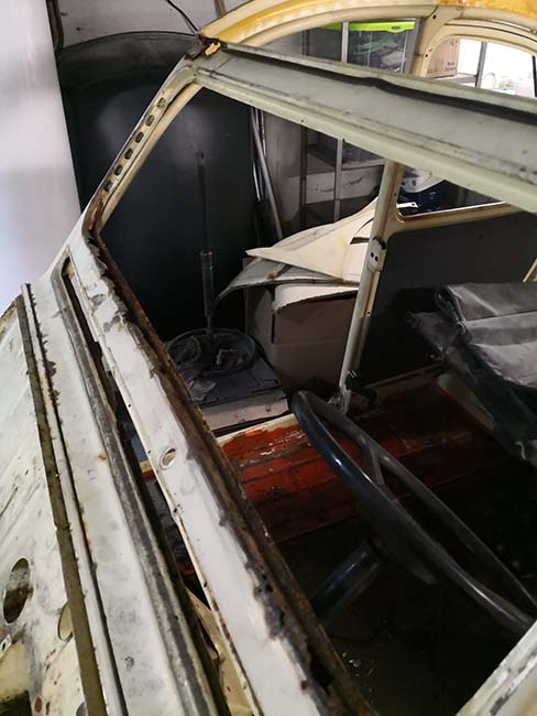

Le baie de parebrise qu'il faut changer intégralement (le joint caché vraiment bien la rouille)

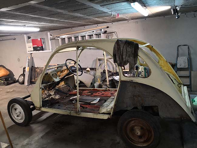

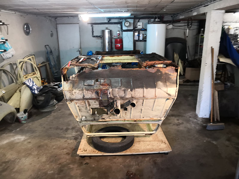

La Caisse fait du skate-board (fait maison avec 2 planches d'OSB, des lattes et 4 roulettes)

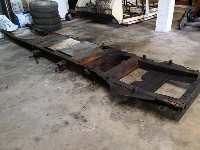

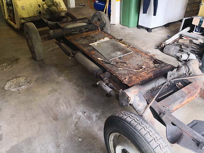

Le Chassis, bon pour la ferraille, a deux doigt de se plier

y a du taf en perspective , jette pas tout de suite le vieux chassis pour peut etre comparer des cotes avec le nouveau ........

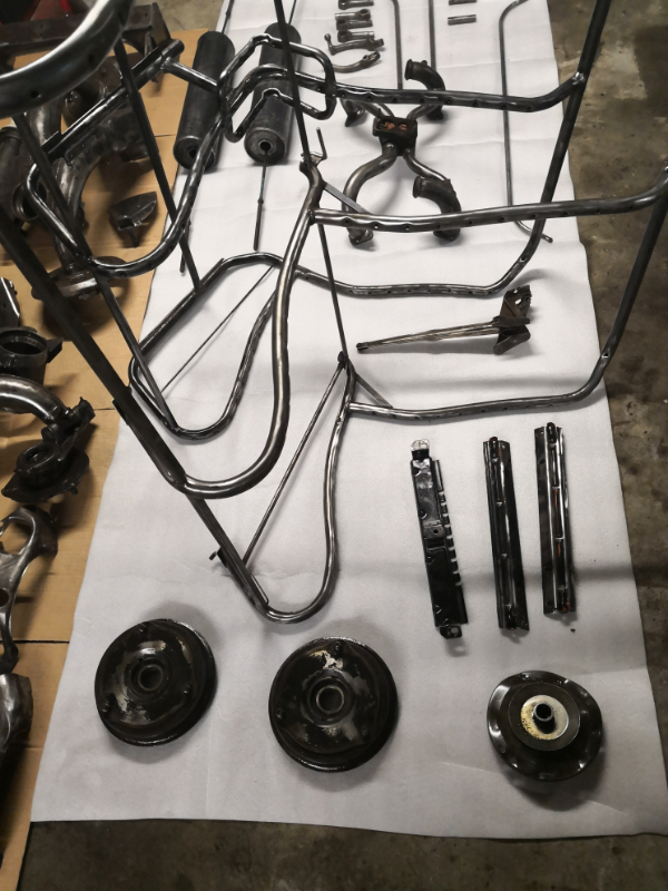

Les pièces après Rutol Owatrol
Après Rustol CIP.
Comme vous pouvez le voir, j'ai bien entendu laissé l’araignée à l'état brut.

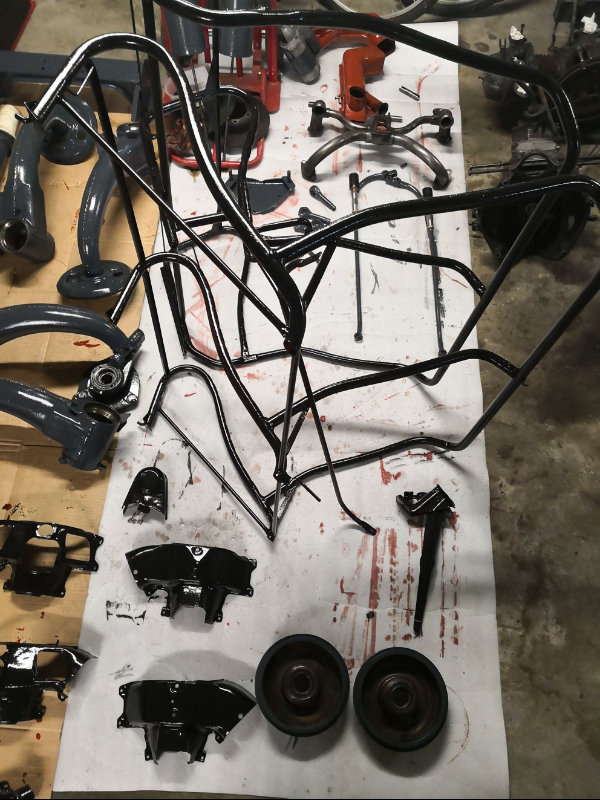

Ce week-end, j'ai commencé à mettre en peinture mes trains (photos la semaine prochaine quand la seconde couche sera faites :D )
Pour cette semaine, est pour me mettre un peu d'entrain (de temps en temps ça fait de bien de voir avancer les choses), j'ai refait mon démarreur.
Voilà comment il était avant :
L’intérieur était vraiment pas beau :
Et maintenant :
Re: Restauration 2CV6 spéciale de 86
Posté : 17 févr. 2019, 11:57
par Filofax
La peinture, ça prends du temps, j'ao donc passé une semaine de plus que prévu, mais bon, quand on aime, on ne compte pas ...son temps :gnark:
Voici donc les pièces peintes :

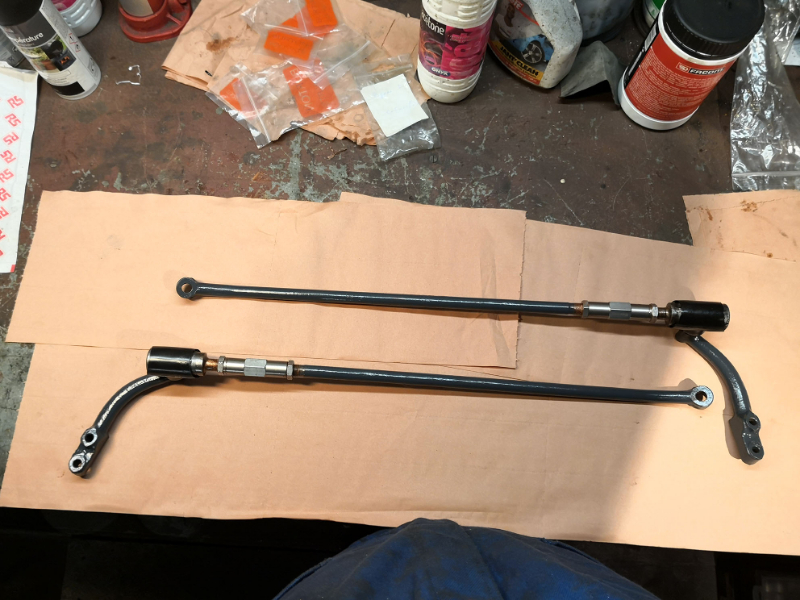

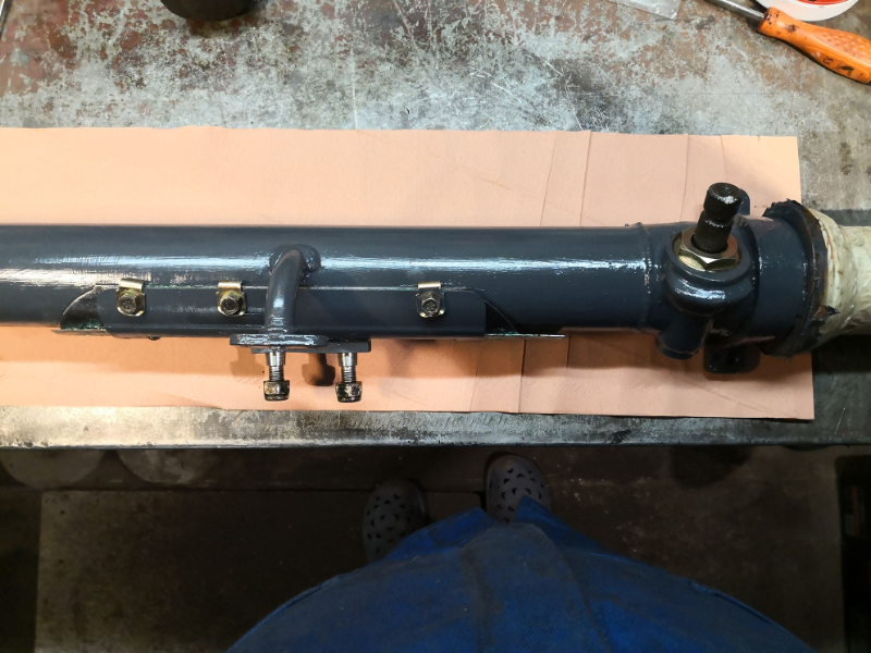

Comme j'avais un peu de temps et les pièces, j'ai rassemblé ma crémaillère :
et mes barres de direction :

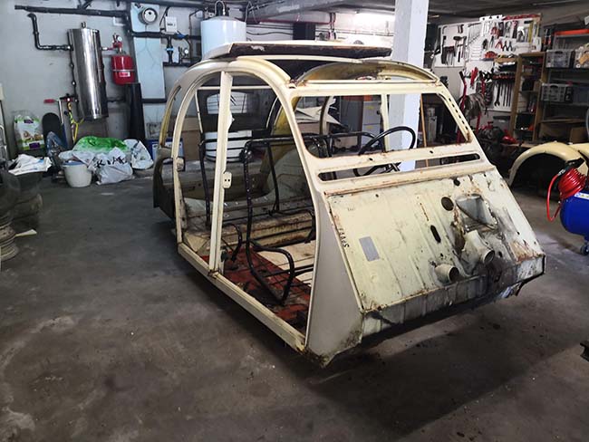

Je m'attaque à la carrosserie, surtout le dessous (pour l'instant je n'ai pas acheter les autres pièces, le ministre des finance, mon épouse, ne m'ayant pas encore donné son accord).

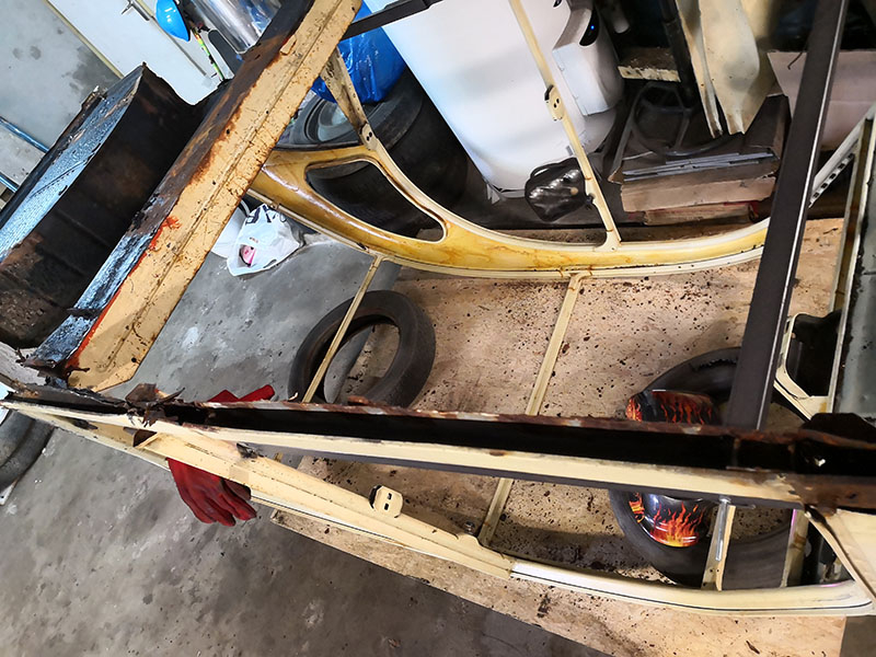

J'ai retourné la petite :

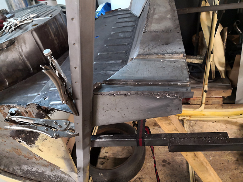

Et j'ai enlevé (coupé au burin de carrossier) le plancher pédale et les planchers latéraux.
Mais avant tout, j'avais soudé des barres pour éviter que ça bouge.

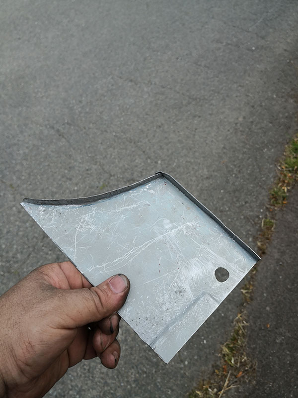

Et j'ai fait deux pièces, presque identique, dont voici la photo d'une.
Avec un peu de persévérance, et surtout beaucoup de temps, un bout de tôle électronique, un marteau de carrossier, un tas et une enclume, je trouve qu'elles sont pas mal mes moreau de 2cv :lol:
Aller petit quiz rapide aux connaisseurs, à quoi cela peut servir ? :D

Alors je sais pas trop où va ta pièce, mais elle est bien réussi... Ça irai pas en bout du bas de caisse, avant ou arrière....
Posté : 07 juil. 2019, 21:30
par RICMAN41
:salut: coté avg (coducteur)bas de la caisse ou vient se fixer le filetage du bas de caisse :wink:
Très bien cette pièce :pouce:

Allez,
Voici la réponse pour ceux qui n'avait pas trouvé :D :
Je trouve que je me pas mal débrouillé pour une première fois :lol:

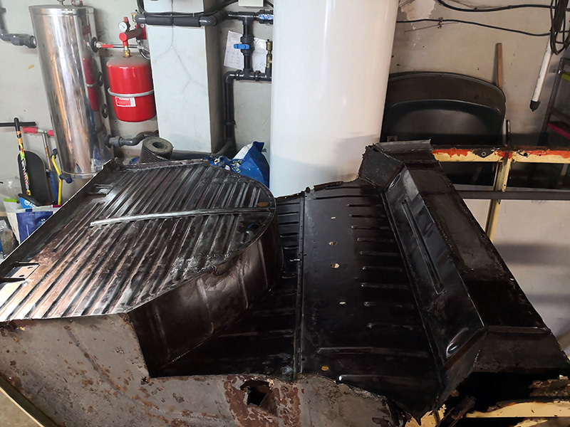

J'ai avancé un petit peu cette semaine.
C'est toujours l'apprentissage de la soudure (no gaz) et du façonnage des tôles, mais ça avance tout de même.
Je me suis occupé des trous dans le fond de coffre:
Pas facile de faire les ondes, mais ça ce fait.
Et le fond du caisson sous banquette :
Une photo de l'ensemble :
Par contre, tout n'est pas soudé, parce que je suis tombé en rade de consommable. J'avais le fils fourré d'origine, reçu lors de l'achat du poste .... une vrai merde, impossible de ne pas faire de trous avec.

Je garde le meilleur pour la fin... La carrosserie !
Et je suis admiratif du boulot que tu fais en ce domaine avec un simple no gas. J'espère faire aussi bien avec mon TIG.
Pas facile sur les tôles minces.
Je pense aller voir un ami carrossier lui emprunter son poste point par point pour les planchers.
Je vais suivre ton sujet pour mieux voir ce qui m'attend !
Courage et encore bravo.

Une petit mise à jour de ma restauration.
Il y a un mois, j'ai commencé à m'attaquer à ça :
Après en avoir un petit galéré à faire mes gabarits en carton, pus la découpe des tôles, sans compter l'achat d'un profilé de montant neuf (trop compliquer à faire avec de simple marteau, tas et étau), j'en suis arrivé là :
Perso, je suis assez satisfait de mon travail :D
La semaine prochaine, je m'attaque au bas de caisse.
