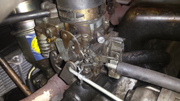

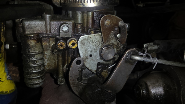

j'en ouvre un nouveau car j'ai un problème - je crois - de carbu... Je viens de changer ma boite de vitesse donc de faire une dépose - repose du moteur. Mon problème existait déjà avant le changement de boite mais alors vu l'accumulation de problèmes je me rendais pas trop compte....
Quand je démarre : pas de problème. Le ralenti est ok, il tient.
Par contre, dès que j'appuie
un peu sur l'accélérateur il y a comme un trou / un pallier dans l'accélération, le moteur pète une ou plusieurs fois si je n'accélère pas plus. Si j'accélère plus, ça tourne bien par contre je trouve qu'elle fume beaucoup (blanc).
Quand je roule c'est un peu pareil, si je roule très lentement ça va, si j'accélère à fond ça va, par contre, dans l'entre deux (donc, surtout en ville), c'est l'enfer, la voiture roule avec des à-coups.
J'ai nettoyé les deux gicleurs... mais ça n'a pas changé. J'ai nettoyé le filtre à air aussi. Je viens de faire la vidange et de changer les deux bougies. Et je précise que j'ai un allumage électronique.
Une idée ?

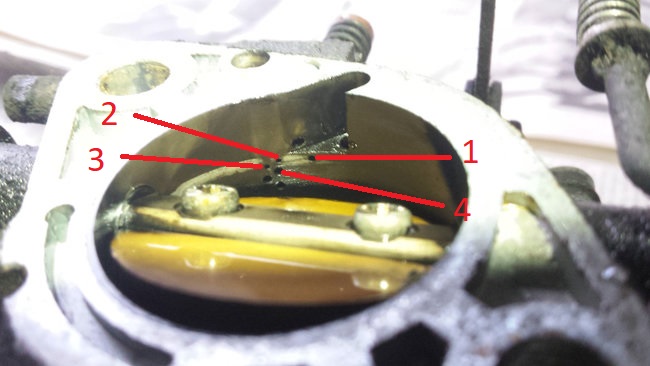

Tes trous à l’accélération viennent du fait que ton papillon est trop loin du 1er trou de progression qui se trouve dans la buse de ton carbu donc il faut le régler mais en premier nettoyer ce carbu qui est bien crade .
- Démonter le carbu de la pipe et le nettoyer avec de l'essence extérieurement sans rien démonter pour ne pas mettre toute la merde à l'intérieur puis coup de soufflette.Ne touches pas aux réglages de la vis d'air sur le couvercle ainsi que la visse de richesse .
La suite demain , il faut que je retrouve les photos pour mieux t'expliquer .
Pour comprendre la manip tu retournes ton carbu et tu ouvres le papillon avec la patte d’accélérateur , tu vois cela :
Tu refermes le papillon donc position arrêt et tu maintiens la position en poussant sur la patte d’accélérateur et avec l'autre main tu visses ou dévisses la vis de ralenti pour amener le papillon juste au dessus du 1er trou de progression (réglage au mm)et tu te retrouve avec cela :
à la moindre sollicitation de la patte d'accélérateur tu dois voir le 1er trou se découvrir comme cela :
Remontes le carbu , fais un essai et dis moi se que cela donne

- agrafe de la tige d'accélérateur/patte carbu (à la place de ton fil de fer).
Juste une parenthèse....
Je cherche une telle agrafe depuis longtemps pour mon AMI 6. J'en vois, mais elles sont toutes à l'envers :shock:

T'aurais une photo du carbu et de la tige en place pour info . :mercibob:

Alors déjà mon carbu n'avait pas de joint d'embase, seulement l'entretoise. J'en met un entre l'embase et le carbu.
Les trous ne sont pas comme les tiens Ricman41
mais le réglage a l'air bon (je le modifie pas du coup)

Je ne suis pas sûr que le 1er trou de progression sois celui décalé à droite , en attente d'une réponse , je te tiens au courant .
Re: accélération irrégulière sur 2cv
Posté : 16 déc. 2018, 00:08
par RICMAN41
Fais un essai en réglant ton papillon juste au dessus du trou n°2 avec la vis de butée (ralenti)

J'ai changé mon pointeau et remis l'ancien, déjà, avec sa rondelle. Et j'ai constaté qu'au tout début de l'accélération, le papillon faisait un mini-clac de décollement, donc au repos il était complètement collé hermétiquement. Or dans le post en lien il est dit qu'au ralenti
"le papillon est en appui sur la vis de butée et très légèrement entrouvert."
Donc, j'ai légèrement resserré la fameuse vis de butée, ce qui a fait légèrement décoller le papillon (et probablement découvert le trou n°1 - j'ai pas tout redémonté). Et là miracle, ça a très bien démarré, aucun trou à l'accélération. Bon ça fume quand même pas mal mais c'est peut-être parce qu'il fait froid
ça a l'air bcp mieux mais il faut encore que j'essaye sur route...

mon réglage carbu, c'est pas encore ça... Je l'ai redémonté pour être bien sûr que le papillon est au ras du 1er trou (en fait sur mon carbu il y a 2 trous exactement au même niveau. ça a l'air bon.
