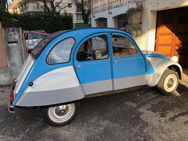

Comme convenu je mets quelques photos en espérant que vous pourrez m'aider dans ma quête du modèle de ma 2cv.
En espérant que vous pourrez m'en apprendre plus, je n'ai toujours pas pu trouver la plaque moteur certainement au démontage mais j'ai la couleur Bleu Pétrél...

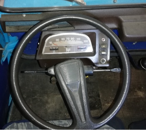

Pour le tableau de bord

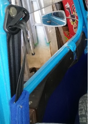

Pas de rétro coté passager je ne sais pas si d'origine elles en ont 2? et sa couleur origine Bleu Pétrel

Bah ça va être chaud pour identifier ta belle, y a beaucoup, beaucoup d'éléments qui ont été repeint ou changé visiblement :fou: pas simple de s'y retrouver.
Ton tableau de bord est plus celui d'une club que d'une Spécial (grand cadran et volant mono branche)

Pas de cache serrure dans la spécial et la tableau de bord ne correspond pas non plus !

c'est une 2cv6 spéciale avec des éléments
qui ne sont pas d'origine
1:tableau de bord charleston
2:moteur de diane ou acadiane car le carénage de l'hélice n'a pas de grille est ce n'est pas celui d'un 2cv le klacson est du mauvais coté
3;les roues non pas d'enjoliveur sur la spéciale
4:il ni avais de siéges séparé mais une banquette a l'avant
5;il y a pas mal de piéces qui ne sont pas d'origine plus la peinture deux ton
mais c'est une belle auto si y a pas de corrosion est que la mécanique n'a pas de souçis, le rétro droit est une option,le par choc ar de diane

On dirait qu'il y a plus de la club que de la Spécial ... :wink:

Même le cendrier ! Pour moi, c'est une Club avec un peu de Spécial !
En fait, c'est une Club un peu spéciale ...

Compteur...poignées de porte...je dirais club !

bonsoir le par choc ar est chromé le carénage de l'hélice a la soufflante et n'a pas de troues pour fixer la grille de l'hélice comme la diane ou acadiane insonorisation intérieur est bleu? au lieu du noir

Une Spéciale Club j'aime bien :laughing:
Le part choc arrière est différent de celui de devant, avec un feu arrière neuf et des ailes arrières retouchées il doit y avoir eu un choc arrière, peut être a t'il été changé à ce moment là.
