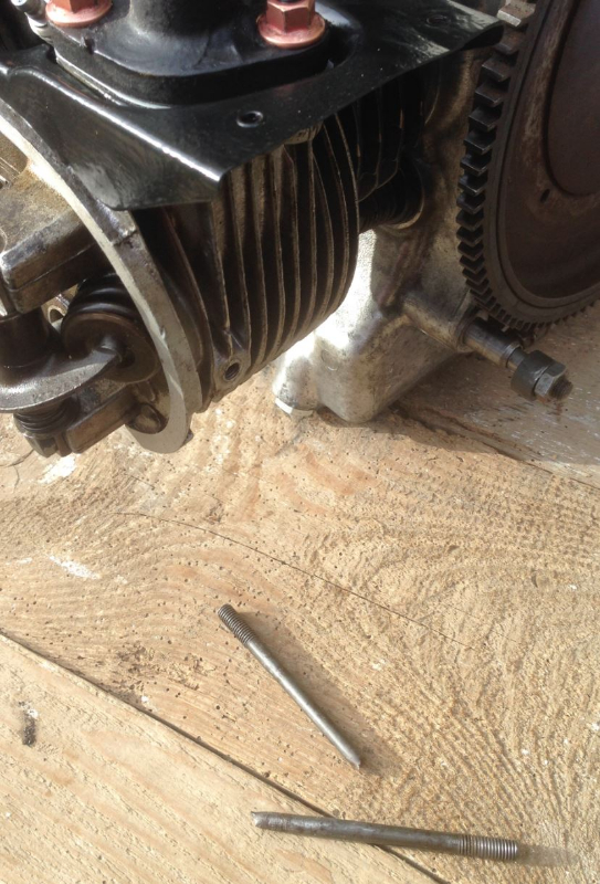

J'ai voulu appliquer la méthode de René que j'ai vu sur Youtube (c'est à dire pas la méthode de la bascule)
Réglage des culbuteurs mais avant ça, déserrage d'un quart de tour des goujons de culasse et resserrage à la clé dynamométrique.
Je règle 2,3 kg (23 N.m, je pense que mes cours de physique du lycée ne sont pas trop loin et c'est bien ça qu'il fallait régler à la clé), je serre et tout en me disant, c'est curieux, je trouve que ça met bien du temps à cliquer..
et là, l'horreur, un goujon cassé.
je déserre tout aussitôt, je démonte tout.
Un goujon cassé et un autre déjà en déformation plastique.
Conclusion, me voilà bon pour en racheter 2 nouveaux mais là où ça se complique, c'est que je n'en trouve aucun sur Internet.
Je suis furieux, :enerve:
cette clé dynamométrique m'a coûté cher, du KS Tool tout de même...
Comment je peux faire ?

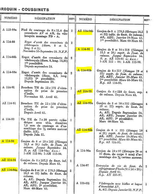

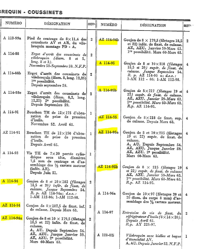

mon goujon fait 220 mm de long
C'est du M8 à chaque extrémité avec 22 mm de filetage.
Je ne trouve pas exactement ma longueur mais ces 2 références :
235 mm :
https://www.ebay.fr/itm/Tige-serrage-cu ... 3acf83367a
210 mm :
https://www.ebay.fr/itm/Tige-serrage-cu ... 3acf831efa
J'imagine que 8/8 signifie M8 à chaque côté, donc c'est bon.
Par contre 125, ça signifie 12,5 mm de filetage vous pensez ?
Auquel cas, au lieu d'insérer le goujon de 20 mm comme c'est le cas actuellement, je l'insère de 12,5 mm
Si je prends celui de 210 mm, le goujon dépasse de 197,5 mm au lieu de 200 mm, donc ça passe
J'ai une zone de filetage de 185 à 197,5 en partant du carter moteur pour une distance à serrer (cylindre + culasse) de 189.
ça voudrait dire que je ne prends plus qu'environ 12 mm de filetage au niveau de carteur moteur au lieu de 20 mm
et que je perds 2/3 mm de filetage côté culasse.
ça me paraît acceptable comme distance de filetage.
Vous en pensez quoi ?

J'ai vérifié que j'avais bien un pas de 125 (10 tours d'écrou => avance de 13 mm, à l'imprécision de la mesure, je suis certain d'avoir du 125).
J'ai eu aussi l'idée ce matin d'appeler ARS.
Au départ pour connaître la longueur du filetage. Et par hasard savoir s'ils avaient aussi une tige de 22 cm et là génial, ils en avaient qu'ils n'avaient pas mis en ligne.
Je suis tombé sur un monsieur adorable. Une adresse qui mérite d'être connue.

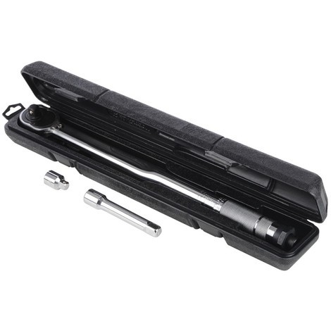

2,3 m.kg ça fait bien 23 N.m (à 2 % près) :)
Utilises-tu bien ta clé dynamométrique ?
Si c'est le modèle avec un vernier au bout du manche du genre de celle-ci :
Il faut bien dévisser l'écrou en bout de vernier pour le réglage, puis le revisser à fond une fois le réglage du couple fait avec le vernier, sinon, elle ne déclenchera pas.
Pour casser un goujon de culasse de 7 mm de diamètre, même en considérant que c'est de l'acier à ferrer les bourriques, ce qui n'est pas le cas, il faut un effort de traction d'environ 900 kg.
Je ne sais pas combine ça fait en couple, mais je pourrais vous le dire plus tard, là je vais déjeuner. :ptdr: :ptdr:

Hello,
j'ai une clé dynamométrique Ks Tool.
En principe le réglage se fait en tirant la molette rouge à l’extrémité de la poignée
Le réglage devient définitif et la clé déclenche une fois la molette rouge repoussée
Sauf si je zappe quelque chose...

Pour la clef j ai la meme je crois au niveau de la fenetre c gradué de 4 en 4 par exemp et tu rajoute la valeur affiche de la molette et tu immobilise le tout en appuyant sur le cul de la clef et toujours retirer le blocage avant de changer la valeur
