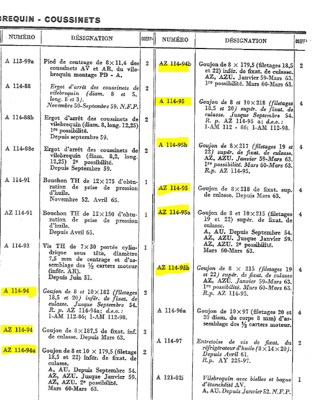

J'ai eu la meme que toi a l'epoque du remontage , par contre je viens de regarder le catalogue et pas sur que tu es commandé les bons ? , le catalogue ne mentionne pas la longueur des filetages pour les modèles après 63, et jamais ne donne la classe du goujon . A mon avis entre la torsion et l’étirement au milieu du goujon ou le diamètre semble plus faible et l’écrasement de la rondelle cuivre , on doit être proche de la rupture a 2,3Kg

Et Fred, tu aurais le lien vers le catalogue 2CV ?
Il faut vraiment que je le récupère ou que je me l'achète en version papier si ça existe !

par Fredjojo
Pingouin
http://piecesdetachees2cv.free.fr/2cv/2cv%201949-68.pdf

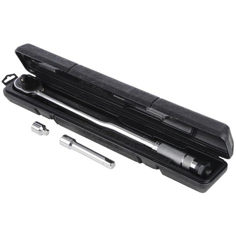

Si c'est le modèle avec un vernier au bout du manche du genre de celle-ci :
Il faut bien dévisser l'écrou en bout de vernier pour le réglage, puis le revisser à fond une fois le réglage du couple fait avec le vernier, sinon, elle ne déclenchera pas.

j'ai une clé dynamométrique Ks Tool.
En principe le réglage se fait en tirant la molette rouge à l’extrémité de la poignée
Le réglage devient définitif et la clé déclenche une fois la molette rouge repoussée
Sauf si je zappe quelque chose...

Merci pour le lien. Les seuls que j'avais trouvés s'arrêtaient en 1959.

Pour la clef j ai la meme je crois au niveau de la fenetre c gradué de 4 en 4 par exemp et tu rajoute la valeur affiche de la molette et tu immobilise le tout en appuyant sur le cul de la clef et toujours retirer le blocage avant de changer la valeur
