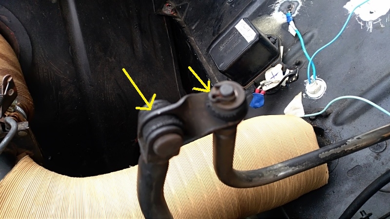

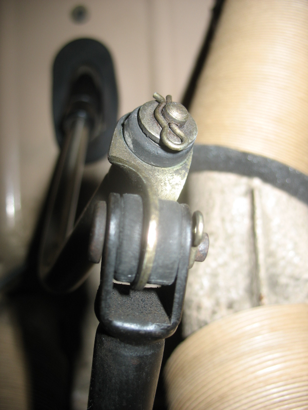

je souhaite commander ce genre de petites pieces de plastique caoutchouc, qui se trouvent au bout du levier de vitesse car ils sont très abimés,mais je ne trouve pas le nom donc si je peux avoir une petite aide…

:salut: silent bloc de jonction levier de vitesse :wink:

Ses deux silent bloc mine de rien sont important d'être en bon état, pour un bon passage des vitesses...guident la tringlerie. Pour fignoler ton intervention dans cette zone, tu peux mettre un coup de spray silicone (surtout pas de graisse) sur ta tringlerie, cela aidera un meilleur passage et moins de friction sur ta tringlerie.

Le terme exact de Citroën, c'est "bague élastique de 6x16x12,5 d'articulation de commande" (des vitesses) :mdr:
Il est vrai que mécaniquement ça n'a rien à voir avec un silent-bloc.

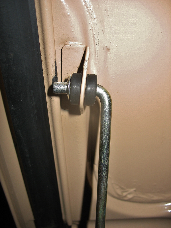

Et comme en plus, à l'époque, ils n'étaient pas bête chez Citroën, et bien cette de petite bague élastique d'articulation de la commande du levier de vitesse se retrouve aussi à l'identique sur... la béquille du coffre.
Et oui, c'est la même. Sauf qu"il y en a une seule. En cas de soucis, ça peut quand même dépanner si ça vient à lâcher ou que le jeu est devenu trop important pour celle du levier de vitesse.
Sur une 2Cv, tout est interchangeable, c'est cool !

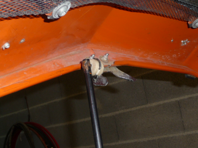

caoutchouc également identique sur le bas de la béquille de capot

verdô a écrit :caoutchouc également identique sur le bas de la béquille de capot
Je me disais bien que j"en avais oublié un ! Je n'y pensais plus à celui de la béquilles du capot ! ! ! !
3 usages pour un seul petit silentbloc en caoutchouc, c'était rusé et bien vu par Citroën !
(petite bague en caoutchouc visible complètement à gauche sur la photo)

également pour le support haut du capot , un bouchon de bouteille de vin en plastique , on coupe une rondelle d'environ 6/7mm ensuite un petit trait de scie à bois d'environ 1mm sur le circonférence et perçage pour rentrer la béquille ( un coup de peinture noire c'est le top ...)
