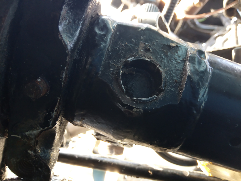

Salut je suis un peut coincer car j'ai refait ma direction au complet et lors de l'essai ma deuch sautai comme une chèvre passer 70km/h et ce capuchon qui se visse a l'arrière de la crémaillère avec un ressort et un poussoir a l'intérieur ma poser problème si je le serrai a fond la direction était très dure donc je l'ai desserer un peut mais sa fesait quelle sautai sur la route comme si un roue n'était pas serrer après avoir fait le tour je voit que lui donc j'ai redemonter histoire di avoir accès :enerve2: mais là :???: Je sèche quelqu'un saurait s'il y a un preco constructeur ou une astuce pour celui là

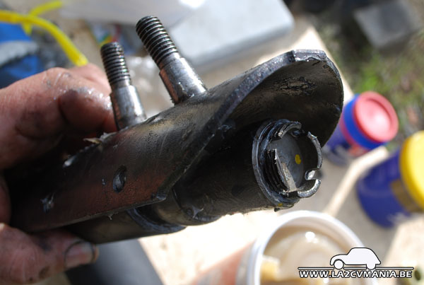

bonjour , tu as bien reposé le bouchon fileté d'embout de crémaillère ?
tu as reposé un caoutchouc neuf sous tes 2 barres de direction ?

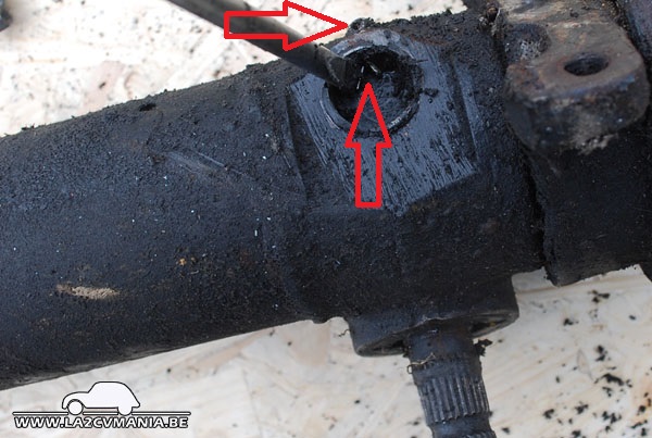

:salut: Quand tu as démonté ton bouchon il n'y avait pas une goupille qui traversait celui-ci pour l'arrêter. j'ai refais 2 crémaillère et les 2 avaient une goupille , se qui permet de bien le visser , ni trop ni pas assez , nettoies bien le bouchon pour voir s'il n'est pas percé et aussi le pourtour de l'essieu s'il n'y a pas un trou pour y passer la goupille.

Alors pour ce qui est de la crémaillère en elle même je ne l'ais pas ouverte c'est une crémaillère neuve de chez cassis et pour ce qui est de la goupille du bouchon non je n'en est pas vu mais j'ai trouvé sa bizarre qu'il n'y en ai pas mais j'ai pas vu de trou alors.... Mais bon la l'essieu est remonter et sa n'est pas accessible du cp j'ai déjà dû le faire passer sous la boîte pour le resser et j'ai commencé a remonter :shock: alors je vais pas encore redemonter :pleurs:
