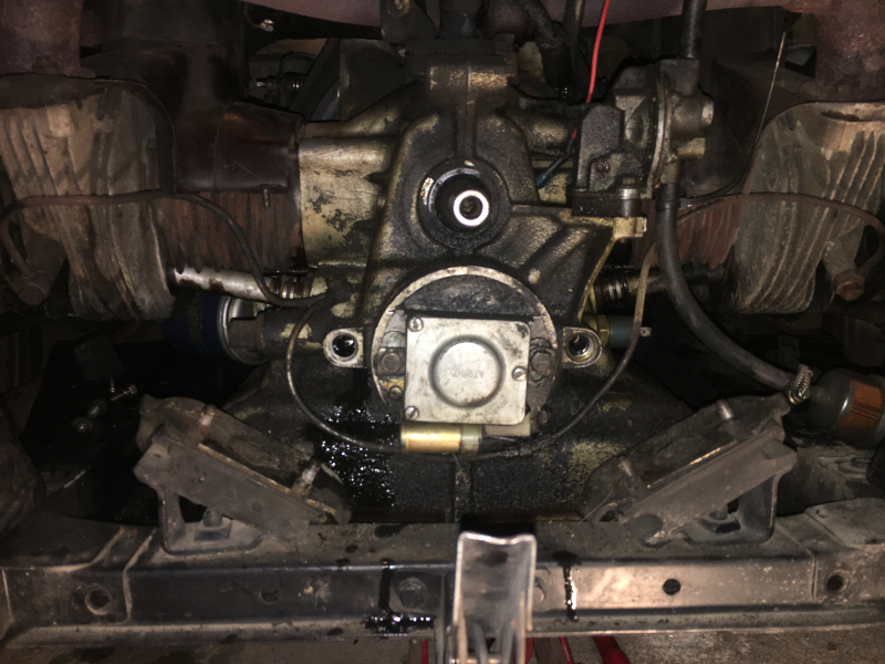

oui merci alors d'autant plus que cà y est je viens de démonter la bête... Après une bonne matinée a enlever le carter d'air devant et sur les cotés :enerve: :enerve: , nettoyer toute la crasse du moteur accumulée depuis des années...
AVANT
APRES

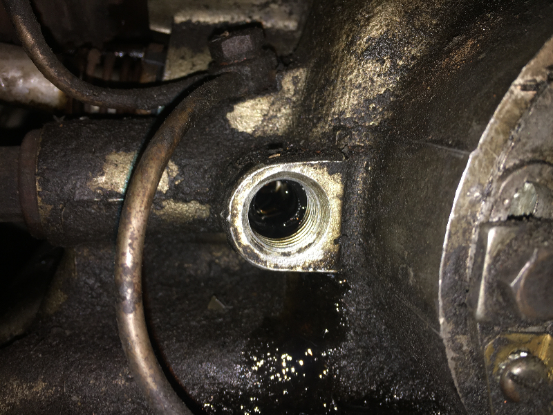

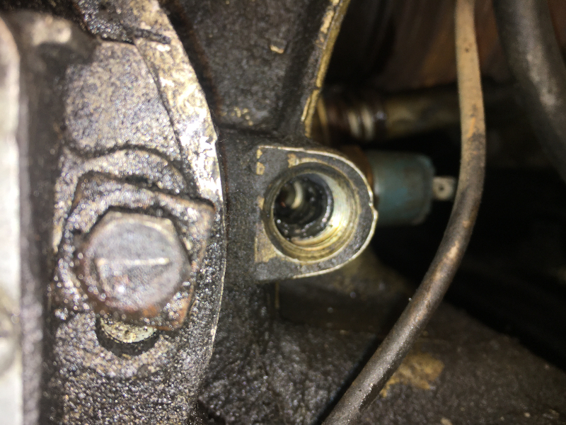

Et je me rends compte que les 2 joints (noirs) sont a l'intérieur du filetage dans le moteur... (cf photo) il n'y a pas d'autres joints à mettre? (Moteur AM2 2CV6)
J'ai essayer de le ré emboiter (le radiateur) et ca va tout seul les "tétons" du radiateur rentrent bien, et se logent dans les joints... y'a plus qu'a visser on dirait...
Je me trompe pas y'a rien d'autre a mettre ??Je doit les sortir ces joints pour en mettre de nouveaux? Si oui comment pour pas abimer le filetage?
Merci de votre aide si précieuse...
Re: joints radiateur huile 2cv changés mais ça fuit??
c'est ça, tu sort les joints sans abimer le filetage et tu les remplace par des neufs :doigt:
Avec un petit tournevis et une pince à becs fins...

Arf, allez c'est fait c'est sorti et commandé les neufs... C'est pas sorcier effectivement avec une petite pince qui va bien...
Par contre au niveau des techniques de montage de ces joints j'ai l'impression que les insérer dans le carter puis ensuite présenter les tubes que l'on fait "rentrer" dans les nouveaux joints est plus simple!
En tout cas là, si je remets mes "vieux" joints (franchement ils sont propres!) dans le carter, le radiateur rentre facilement et vient se bloquer dedans, y'a plus qu'a visser...
Si je mets les joints sur les tubes c'est hyper chiants, ils glissent, se retrouvent sur le filetage et on peut pas bien rentrer le radiateur, ni visser les écrous... beaucoup plus galère à mon sens...

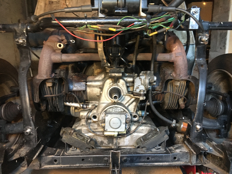

Ca y est c’est remonté. (Avec le reniflard tout nettoyé avec le kit)
Bon la clé dynamo meme avec les embouts que je mettais en lien plus haut bof... pas facile d’accès les vis du radiateur... donc j’ai serré au feeling... j’ai démarré et laisser tourner un bon quart dheure pas de fuites! (Et mon reniflard a bien retrouvé sa santé aussi!!)
Manque plus qu’à remonter les toles de refroidissement (je sens que je vais m’amuser là... :enerve: :enerve: )
D'ailleurs vous le conseillez quoi? Remonter d’abord celle des culasses puis après celle de devant ou l’inverse? C’est quoi le plus simple?
Merci pour tout vos conseils qui m’ont permis de realiser ca sereinement !
