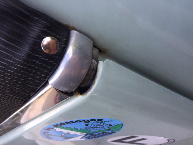

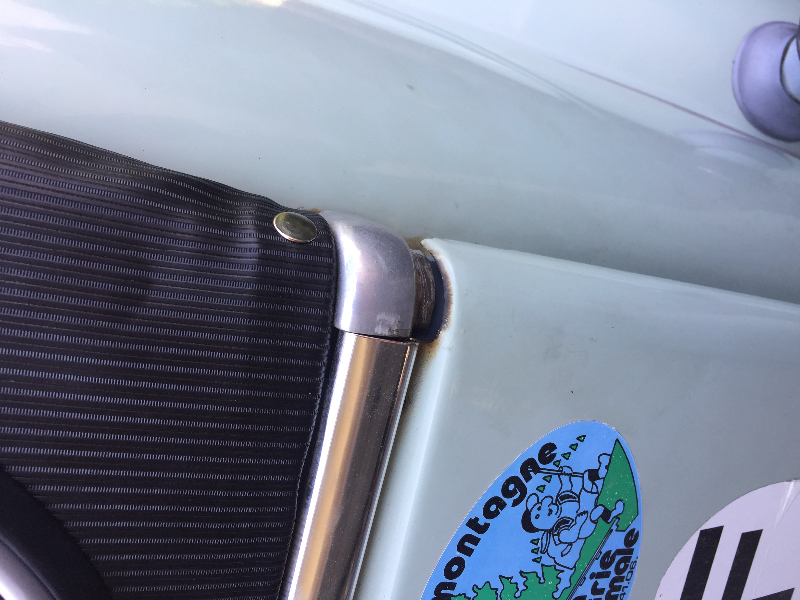

Salut à tous, :salut:
J'ai changé ma capote cet été, et avec les averses de ces jours-ci, ma capote prend l'eau et arrive dans le coffre. J'ai l'impression qu'elle passe par les deux coins en haut de deux coté de la malle.
J'ai peut être mal monté ma capote lors de son changement.
Comment je peux remédier au probleme ?
Merci !

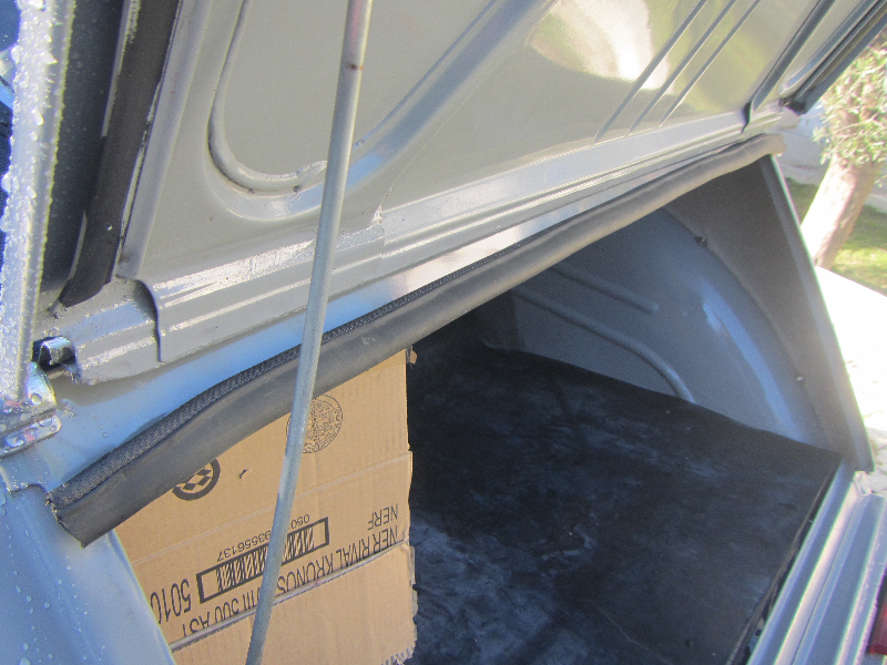

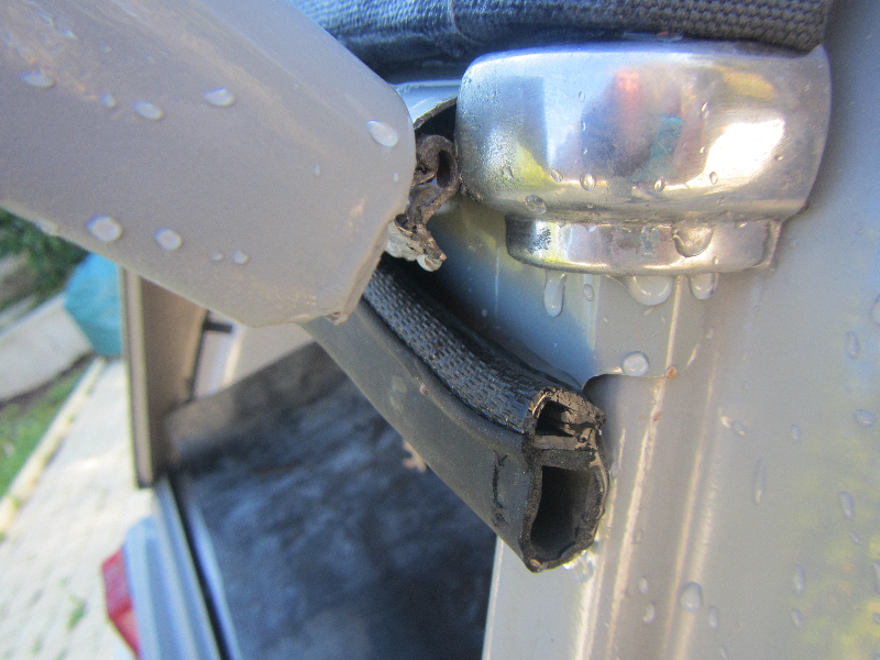

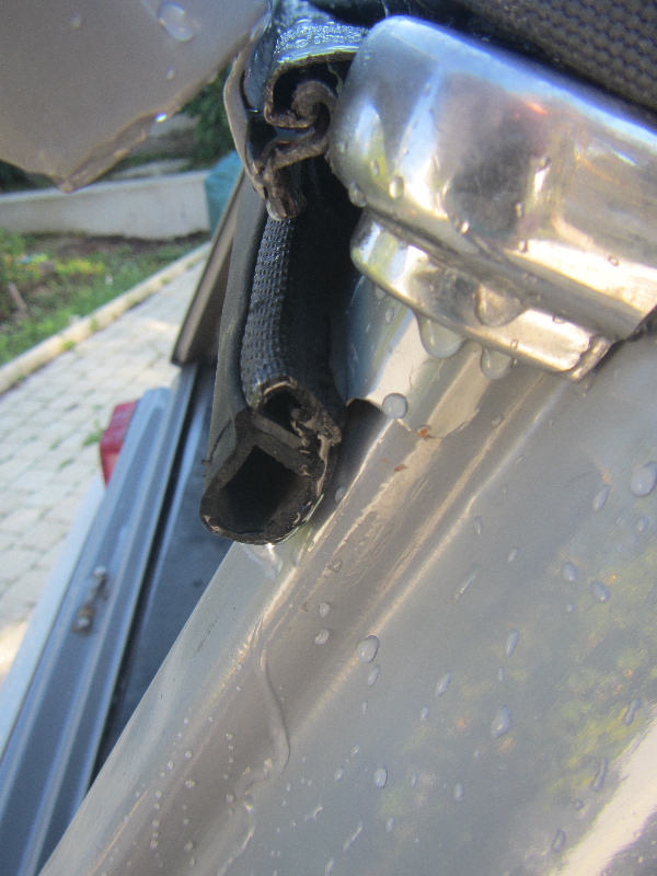

Re: Entrée d'eau arrière de capote 2 cv
c'est un problème que j'ai toujours eu avec la 2cv, ce n'est pas une question de capote pour ma part.
la gouttière de la charnière n'est pas assez haute sur les côtés, donc quand il pleut, ça passe au dessus.
J'ai résolu le problème en posant un profilé caoutchouc qui se pince sur la gouttière, le bourrelet souple assure l’étanchéité avec la porte de malle, ça force un peu en la fermant.
Pour ma part c'est efficace
