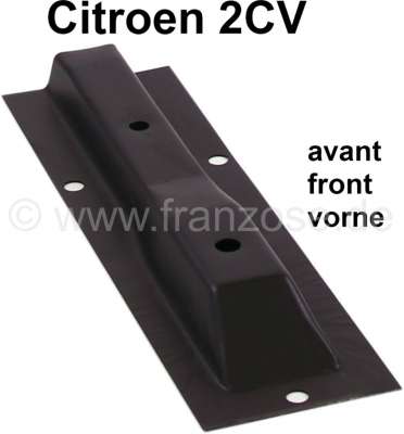

C'est ça qui est rouillé
Prix 11,9 €
Mais faut voir le plancher et le reste
