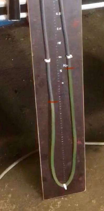

j'ai constaté une fuite d'huile importante (j'utilise de l'huile motul 15W40), j'ai donc fabriqué l'outil qui permet de savoir si le reniflard est encore bon.
Mais normalement le liquide est censé être 6cm plus haut que le zéro (minimum) au ralenti et le chiffre doit croître en accélérant non ??? :???:
je n'ai pas du tout ça :boulet2:

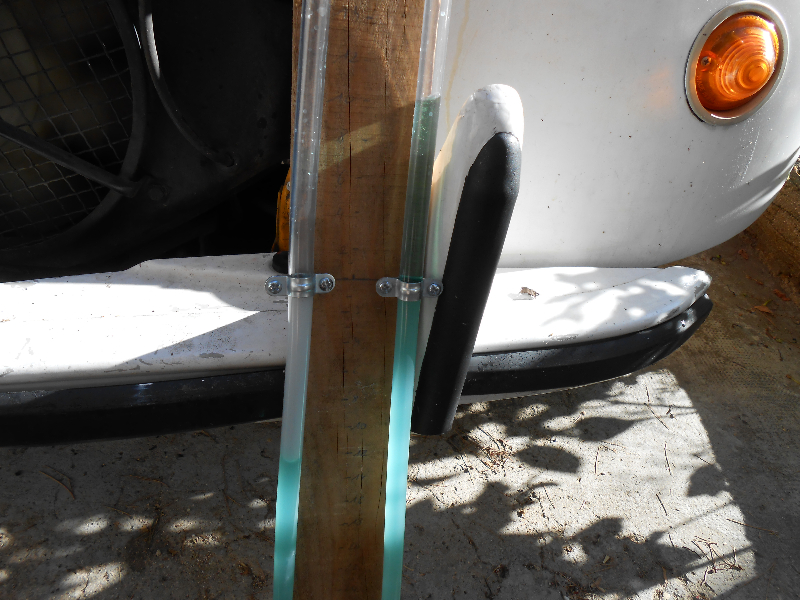

il semblerait qu'il soit mort .voila le niveau du mien apres l'avoir refait avec le kit burton

Je voie pas trop bien ,mais il semble hs ,un bon reniflard au ralentie doit avoir 10 cm voir plus !
Le minimum c'est 6 cm et il doit pas souffler. Tu peut le changer le tien ,a mon avis . :salut:

je vais refaire une vidéo plus précise :boulet2: mais pour moi aussi il est HS :|

Non pas besoin c’est clair sur la vidéo. Par contre je suis étonné, il ne semble pas avoir vu de grille devant le ventilateur! Serait-ce un moteur de Dyane?
Messages : 16946
Re: mon reniflard est mort ???
2CV6Special76 a écrit :Par contre je suis étonné, il ne semble pas avoir vu de grille devant le ventilateur! Serait-ce un moteur de Dyane?
Par contre il y est sur la photo :
2CV6Special76
Messages : 146
Message par 2CV6Special76 »
Oui mais c'est pas la même voiture :mdrordi: ni le même conducteur :flingue:
Deuchémoi a écrit :Par contre il y est sur la photo :
Messages : 16946
2CV6Special76 a écrit :Bonjour
:enerve2: :enerve2:
:roll:
Et merde !!! Je crois que j'ai choppé le Chikungunya ... :oops:

:) j'ai fait le test aprés avoir roulé une bonne heure :pot:
voici le lien de la vidéo : https://youtu.be/dnDUmXy3boo (c'est plus précis :roll: )
Messages : 11511
Re: Est ce que mon reniflard de 2 cv est mort ???
MrRousse a écrit ::) j'ai fait le test aprés avoir roulé une bonne heure :pot:
A la !! c'est diffèrent il et RE MORT. :mdr: :salut:

:salut: Bonjour, amis confinés (je ne ouvre pas de post en plus)
Je viens de refaire mon reniflard avec le kit burton mais ma dépression au ralentie n'est que que 5cm et elle monte parfois a 10cm en accélérant fortement... :pleurelarmes:
Je ne comprend pas car je viens de vérifier mon montage avec le schéma burton :larmes: mais mon moteur fuyant un peu au carter je ne sais pas si cela influe.
merci d'avance :wink:
C'est 5cm de différence (2,5+2,5) ou 5+5 ?
Pourrais-tu mettre une vidéo stp ?

zamzam a écrit :C'est 5cm de différence (2,5+2,5) ou 5+5 ?
il aspire jusqu'à 5cm (et du coup moins 5cm de l'autre côté).
