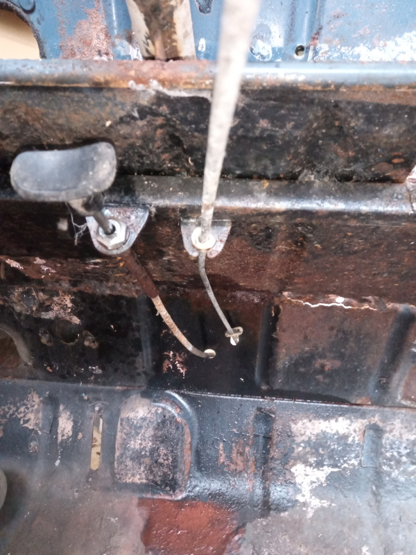

à quoi servent les tirettes de commande en rouge au tableau de bord.(chauffage ?)
Pour rappel voiture achetée complètement démontée.
Et je n'ai, jamais eu de 2 CV en 6 volts

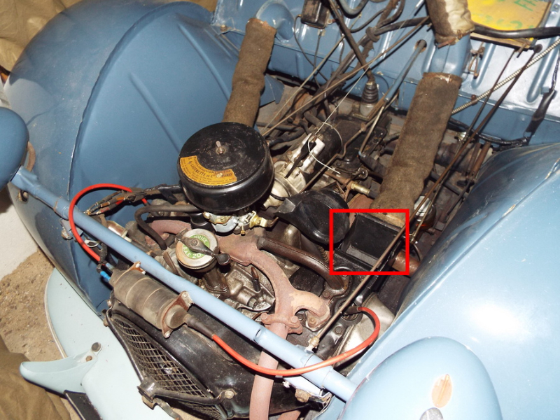

Bonjour. Je ne sais plus si c'est la mise en action ou la répartition du chauffage (pare-brise/pieds) mais il suffit que tu regardes sous le capot ce qu'actionne cette tirette.... :roll:
Re: A quoi servent les tirettes de commande tableau de bord de la 2 CV ?
Ces tirettes la actionne simplement les deux clapets de chauffage sur chaque cylindre.

C'est la répartition du chauffage : pare brise ou pieds

OK merci, comme il y en a deux c'est pour actionner côté conducteur et passager.

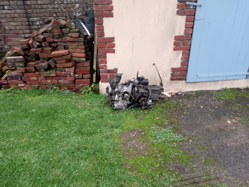

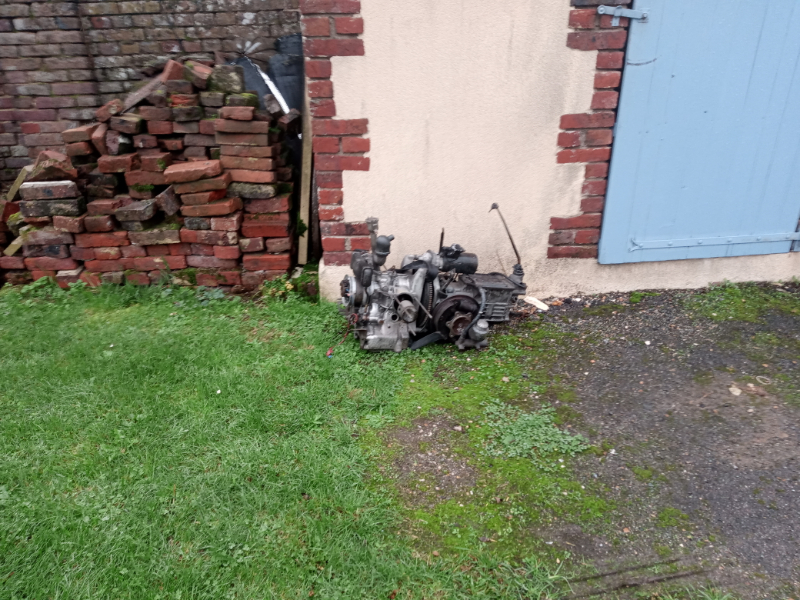

Je ne peu pas regarder dans le compartiment moteur je les achète en puzzles
Il était la le moteur

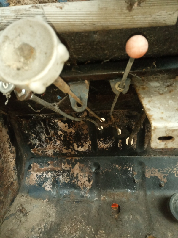

Et cette tirette, Je pense que c'est le démarreur ?
Oui, c'est bien la tirette pour le démarreur, mais je ne connaissais pas cette forme.

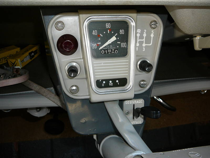

Cuistax a écrit :C'est la répartition du chauffage : pare brise ou pieds
:non: non non, la répartition pieds/ pare brise c'est la manette noire juste au dessus de la colonne de direction sous le compteur et la manette blanche en haut à droite sur la photo c'est la fonction "dégivrage" (air chaud concentré sur la partie gauche/conducteur du pare brise) ou alors désembuage (tout le pare brise ... enfin presque !) les tirettes à boules rouges sous la planche vide poche sont les commandes "bi-zone" du chauffage :mdrr:
