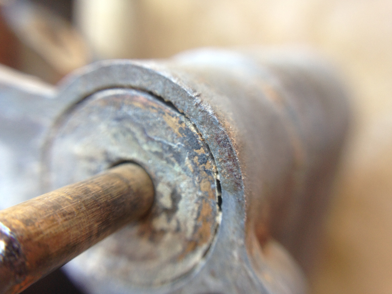

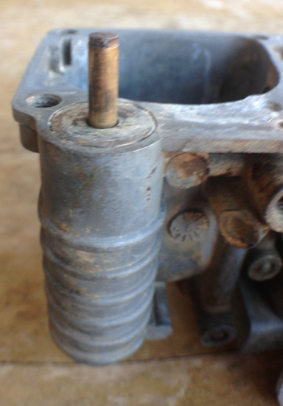

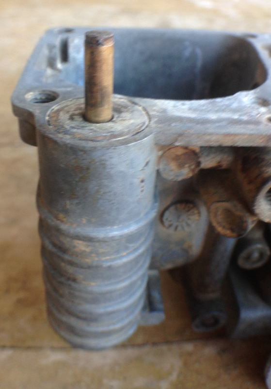

Bonjour à tous, je viens de démonter un carbu simple corps qui n'a pas fonctionné depuis 30 ans. Je voudrais savoir si on peut démonter le frein de ralenti parce que je trouve qu'il bloque un peu. Je vous mets des photos de la pièce en question.

Là où tu en es, théoriquement ce frein de ralenti devrait sortir tout seul; enfin sur la deuche de Madame (2CV6 avec embrayage centrifuge) c'est comme ça.
Donc si comme pour moi le mouvement n'est pas facile, il faut le sortir et nettoyer :)

Merci pour la réponse. Mais tu me dis que le tien est monté sur un embrayage centrifuge, moi , je l'ai démonté sur un moteur à embrayage classique. Penses-tu que ça puisse me poser un problème par la suite ?
Re: nettoyage d'un carburateur simple corps de 2cv
Avec un embrayage classique, ça ne sert à rien, au contraire, tu peux le supprimer.

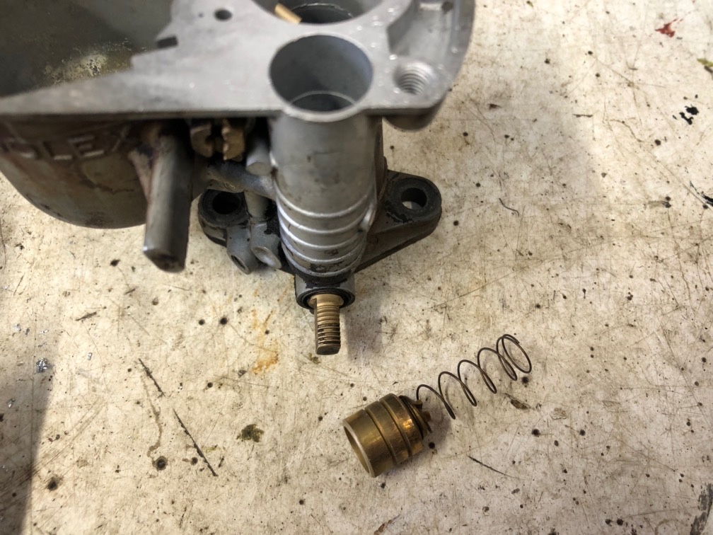

Donc on devrait pouvoir tirer sur la tige pour que sa sorte? Perso ça sort pas. J’ai un embrayage çentrifuge et c’est un carburateur argentin.

Bonsoir @Froggy2cv , bonsoir à tous,
J'ai rencontré le même problème sur mon carburateur. Le piston du frein de ralenti était bloqué par l'oxydation.
J'ai fait tremper l'ensemble dans du dégrippant durant plusieurs jours, j'ai légèrement chauffé, avec un décapeur thermique, le corps du carburateur, et enfin, en tirant sur l'axe du piston, il est sorti.
Ensuite, je l'ai légèrement poncé avec du papier 600 huilé...
Et ça fonctionne ! Même si moi aussi, j'ai un embrayage normal...
Je suppose que ça n'a pas trop d'importance...
Bonne soirée à tous

Ah génial merci. Ce petit piston il sert à quoi en fait? Je suis en train de faire un nettoyage car je cale sans le starter.
