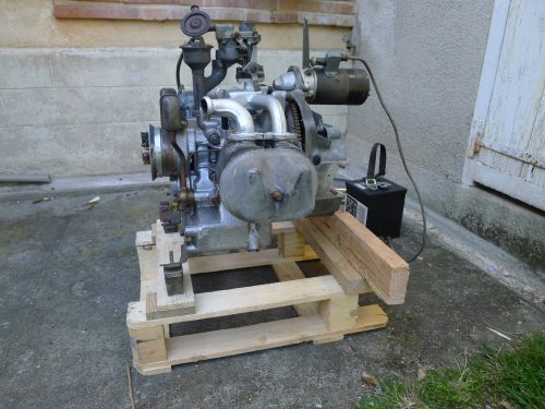

Tu cherches un truc dans ce genre là ?
Re: Qui a déjà fait un châssis pour démarrer moteur 2 cv sur établi ?
Posté : 28 mars 2020, 09:30
par renato13
Tu peut très bien aussi le démarrer au sol , sans problème . :salut:
Posté : 28 mars 2020, 11:36
par bob41
Oui, c'est mieux au sol, parce que sur l'établi, quand le moteur tourne il peut bouger pas mal et se retrouver par terre ! :shock:
Patatra ! :mdr:

Bonjour et merci, pas mal les pallettes, pour le demareur c'est la partie de la boîte de vitesse que tu as coupé ?.
Oui bien sur parterre, voulais juste dire pas sur le châssis.
C'est juste pour pouvoir passer à la suite de la reconstructions de la caisse.

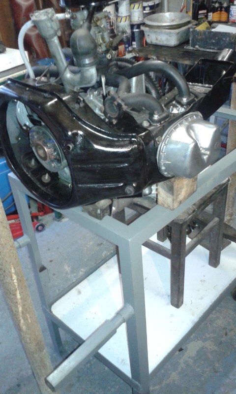

Je me suis confectionné un support différent, en hauteur, avec deux roulettes de récup ( genre roulette de caddy) et deux brancards pour pouvoir déplacer l'ensemble sans (trop) de peine...
Mais moi j'ai dû aussi placer la boite de vitesse (qu'on ne voit pas sur la photo) car j'ai un embrayage centrifuge...

Pour info pour Lucky: , ou les autres , sil ne son pas au courant .
Tu peut très bien démarrer ton moteur sans la boite de vitesse même avec un centrifuge ,si tu te fabrique un support pour le démarreur
comme Glag nous montre en photo plus haut, Mais ATTENTION , il te faut déposer la couronne centrifuge sur le volant moteur,il faut jamais
faire tourner le moteur sans la boite avec la couronne centrifuge de fixé au volant , pourquoi !!! sinon les lamelles s'écarte de trop ,et revienne plus jamais
a leur place ,et les garnitures ne pourront plus rentrer dans le tambour centrifuge sur la boite . :salut:

Mon support est prévu pour recevoir la boite de vitesse + moteur...je ne démonte pas la couronne donc, merci pour l'info... :salut:

A oui ok , moi je parle si tu na pas la boite ,c'est sur ! si ton support peut recevoir l’ensemble OK ,mais c'est moins lourd simplement le moteur seul.
Sinon il te faut la chèvre . :salut:
Posté : 02 avr. 2020, 12:47
par lucky40
Je fais avec un palan pour bouger l'ensemble moteur/boite...sinon aïe aïe aïe le dos ! :shock:
