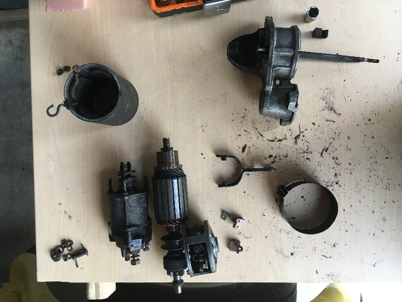

J'ai donc désossé l'animal, suspectant des charbons fatigués.
Finalement ils n'ont pas l'air si mal que ça (pas de photo détaillée, visibles au dessus), par contre d'autres éléments semblent fatigués :

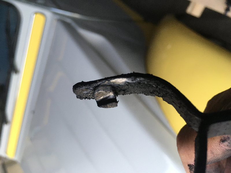

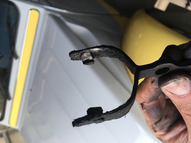

- la "fourchette" et bien marquée, notamment sur un côté :

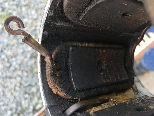

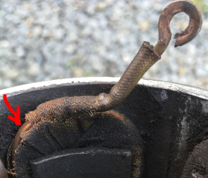

- dans le stator, l'isolant autour des fils en cuivre me paraît bien fatigué, et au démontage il a craqué sur quelques mm :
et l'ensemble est très sale...
Je me demande donc si :
- mon stator est "récupérable", avoir l'isolant un peu déchiré est-ce-que je risque un souci au remontage ?
- la fourchette doit-elle être remplacée ? Je n'en trouve pas sur les sites habituels, on n'en trouve que pour les démarreur Paris-Rhône !

Le jaconas autour des stator commencent a partir , si ils touchent le corps tu es en court jus batterie => masse du démarreur non ?

Je vais quand même nettoyer et remonter mon démarreur et le garder "au cas où".

le premier truc c est de re isole les stator ......
Messages : 11511
Re: Démarreur Iskra pour 2cv : refaire ou remplacer ?
Fredjojo a écrit :Rene
Oui tu a raison pour faire un bon travail faut le re isolé , ( mais sur qu'il et comme çà depuis un moment ). :pensif:
Mais c'est rien a faire ,suffit d'avoir un bon tournevis a frappé, déposer les 4 inducteurs ,et les isolé avec du ruban isolant tissé adhésif ,
ou autre ,c'est simple a faire , çà c'est pour un travail soigner, sinon un peut de vernie a ongle sur la partie dénudé ,et çà repart .
c'est dommage de pas le récupérer se démarreur , il y a pas grand chose a faire dessus. un bon nettoyage charbons bagues et isolant ,
un coup de peinture ,et il et neuf ,et il sera mieux que les merde en échange standard. :salut:

Dans l'immédiat, je vais remonter le neuf. Mais je vais tenter de refaire l'autre. Ca sera une première... Enfin j'avais changé les charbons peu après l'achat de la deuche, il y a une douzaine d'années. Mais pas désossé complètement.
Par contre, hormis les charbons, je ne trouve pas les pièces de rechange pour ce démarreur ! Fourchette, bagues. Auriez-vous une "source" ?
