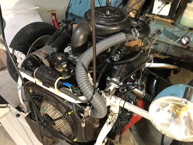

Grâce à Charlystone voici ma modification pour la soufflante .
Et je confirme que mon flat tourne mieux et consomme moins .
Merci à
J’ai aussi utilisé un tuyau d’aspirateur

Il a fallu que je positionne le klaxon côté droit, j’ai fait une rallonge avec un fil et 2 cosses .

Bravo Brad :pouce: bon boulot, on dirait un montage d'origine, c'est propre et net :salut:
