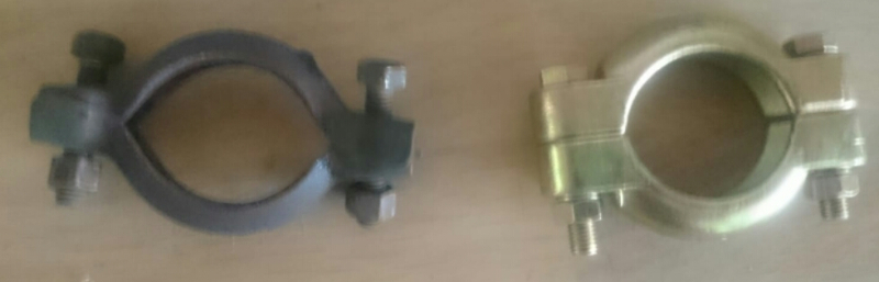

Après avoir changé mes colliers d'échappement et d'admission, je n'arrive quasiment plus à démarrer ma pauvre Charlie.
Elle pétarade un peu, peine à essayer de trouver un rythme de démarrage, j'arrive à l'aider en appuyant sur l'accélérateur, mais rien n'y fait. Elle finit par s'étouffer et cale.

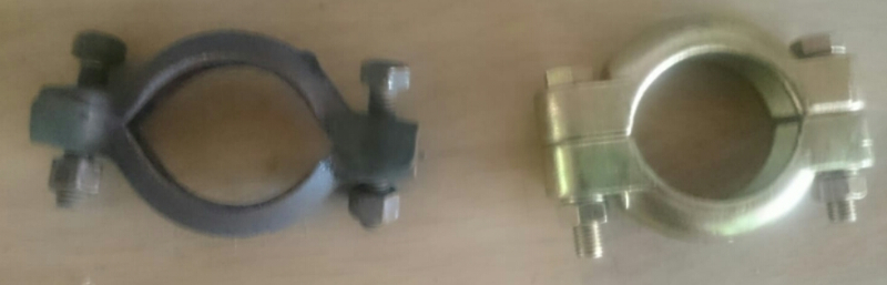

Je me soupçonne d'avoir mal mis les nouveaux colliers. J'ai remplacé ceux d'origine qui étaient bien rouillés par des colliers Burton en laiton (?) qui enveloppent mieux les jonctions entre les tubes.
Vu que tout marchait bien avant, j'ai dû mal à croire que cela vienne d'ailleurs. J'ai pourtant bien vérifié que tout était bien joint mais j'ai l'impression que trop d'air est admis...
N'y connaissant pas grand chose, je suis preneur de vos avis et conseils éclairés !
Merci d'avance !

Je suis d'accord avec Marc sans doute une manip hasardeuse, toutefois je ne comprends pas, tu parles de collier sur les tubes d'admission? à ma connaissance il n'y en a pas.
Si tu as touché aux pipes d'admission il y a peut-être une prise d'air...
Ensuite les collier Burton ne sont pas en laiton mais en acier cadmié (ils sont de très bonne facture, je les recommande). Je précise aussi que certains fournisseurs comme Burton ou Cipère vendent de la boulonnerie pour les échappements appelés écrous cuivre qui sont en fait des écrous cuivrés et qui ne tiennent pas dans le temps et rouillent comme les autres...

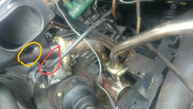

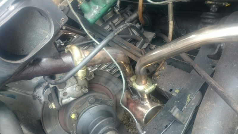

Voici quelques photos prises lors des travaux.
Les colliers sont tous du même diamètre sauf un.
C'est celui dont j'ai parlé à tort d'admission, en fait tous je pense concernent l'échappement (passé en inox il y 3 ans environ) et l'allumage en électronique.

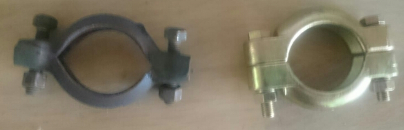

Indépendamment de ton soucis d'essence, sur la photo j'ai l'impression que ton araignée à qqch de bizarre, une fente?, un trou? Peut-être que c'est un effet d'optique? (en jaune). Et ton câble de frein à main passe au bon endroit mais il n'est pas protégé par une petite plaque qui se fixe sur le colier. Tu risques de cramer la gaine (en rouge).
Joli pot d'échappement et jolis colliers, ça brille!!!
Tu n'as pas travaillé sur la pompe dernièrement?...

Merci bcp d'avoir pris le temps pour les remarques et photos sur la gaine de frein et le truc bizarre sur l'araignée. Je vais regarder cela de près dès que possible.

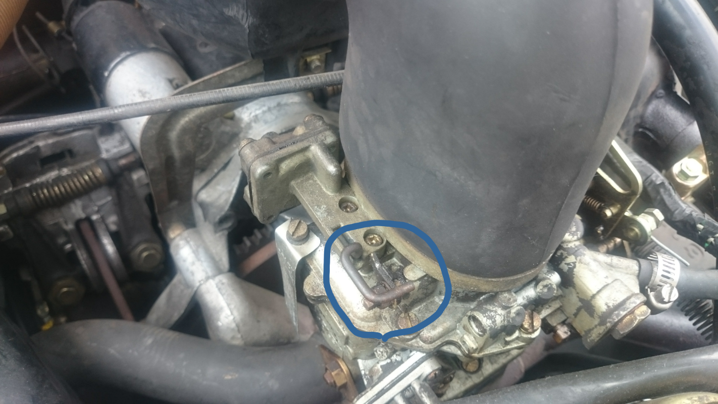

Le moteur démarre au starter, j'aii amorcé un peu avec l'accélérateur, et si je relâche l'accélérateur, elle semble s'étouffer et fini par caler.
En revanche si je maintiens légèrement l'accélérateur, et que je réduis beaucoup le starter, elle tient bien.
Si j'essaie de pousser l'accélérateur avec le starter à fond, elle se met à pétarader et cale.
Quand elle cale, la tige en.metal sur la droite du carburateur de soulève et redescend.
J'ai fait une photo, c'est la partie entourée en bleu.
J'ai l'impression que c'est peut être juste une question de ralenti mal réglé ?
