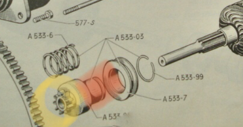

Socotel a écrit :Salut
Je n’ai hélas pas de photo, je suis retourné au travail. Ce sera samedi prochain !
Sur un éclaté peut-être .... ;)
Re: Démarreur 2cv qui se bloque, dent du démarreur se retrouve en face de la dent de la couronne
Posté : 20 juil. 2020, 21:13
par Socotel
Salut, voici un éclaté du démarreur Ducellier 381B.
En jaune : emplacement de la bague
En rouge : emplacement des cannelures qui maintiennent le tout sur l’axe.
Merci !
Lanceur
Lanceur

Posté : 21 juil. 2020, 07:54
par Fredjojo
Par defaut sur mes 2 démarreurs j ai changé les 2 roues libre ce n est pas très chère et au moins pignon d attaque neuf
