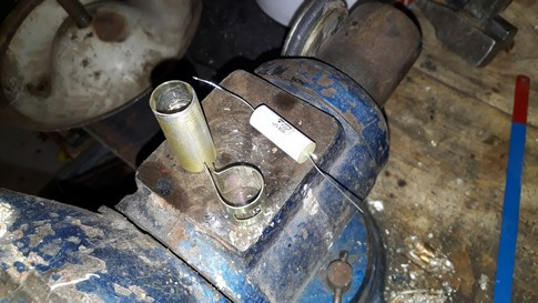

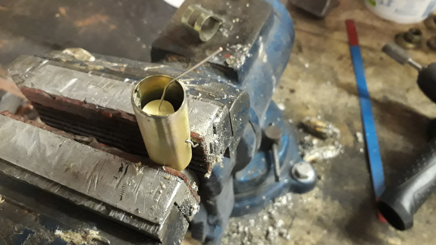

Le travail : Prendre un vieux condensateur, couper ou meuler le bord extérieur côté fil pour dégager tout l’intérieur. Bien nettoyer le tube vide.
condensateur modification 1.jpg (78.99 Kio) Vu 12955 fois

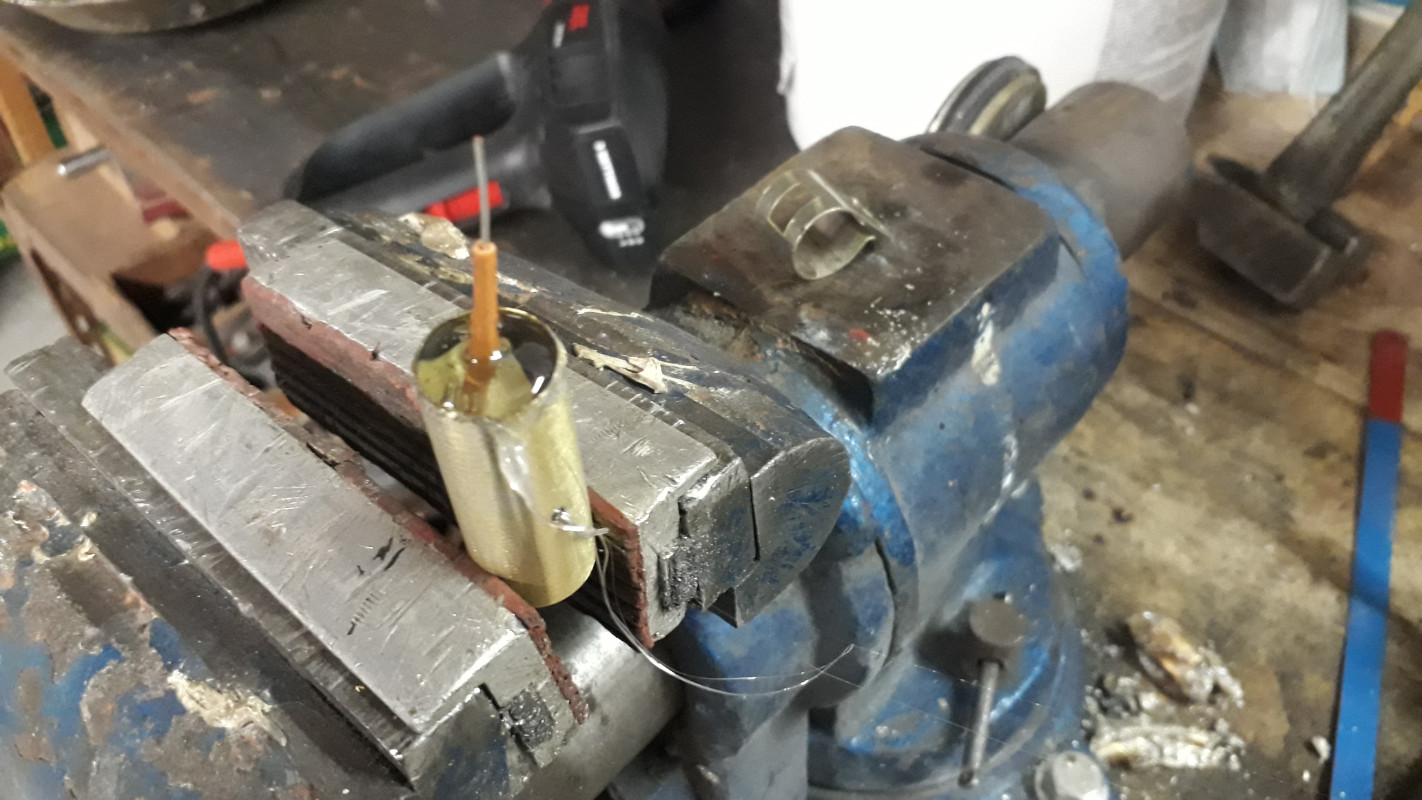

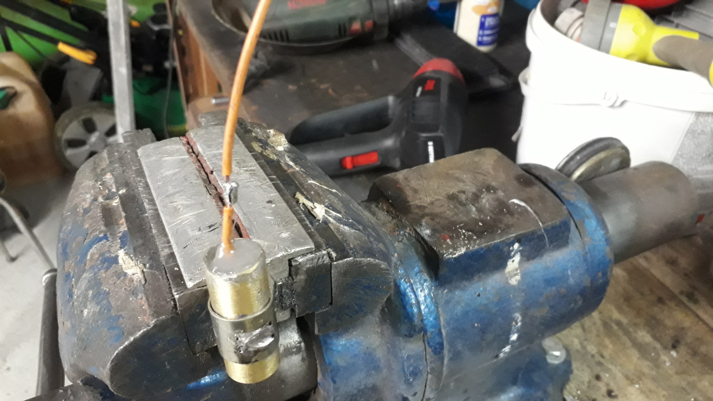

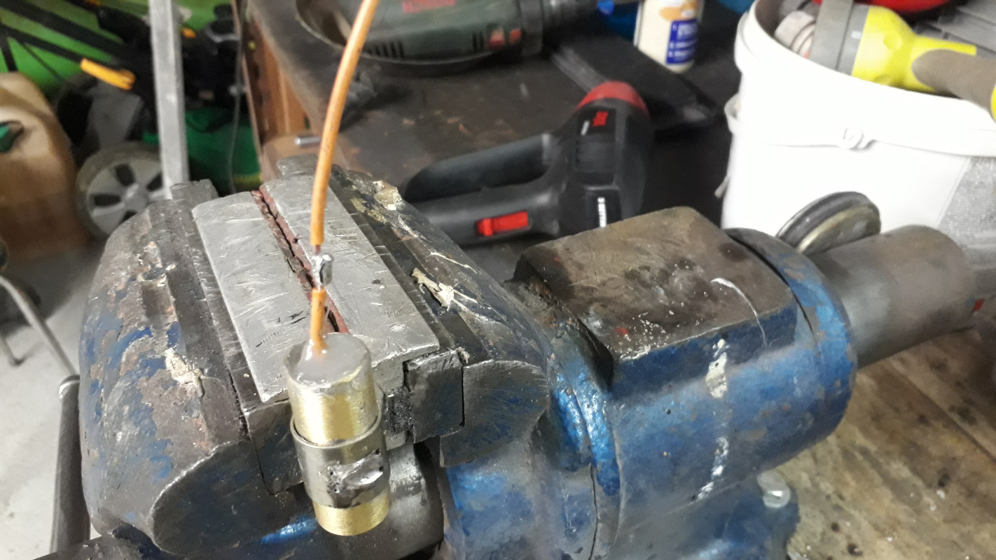

Sur le tube, environ au 1/3 inférieur près du fond, faire un petit trou du diamètre du fil du nouveau condo. Insérer le condo en ayant pris soin de glisser le fil dans le trou et positionner le condo au fond du tube, le fil sortant du tube.
À l’étau, faire couler dans le tube de la colle chaude pour fixer le condo.

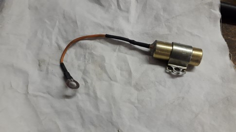

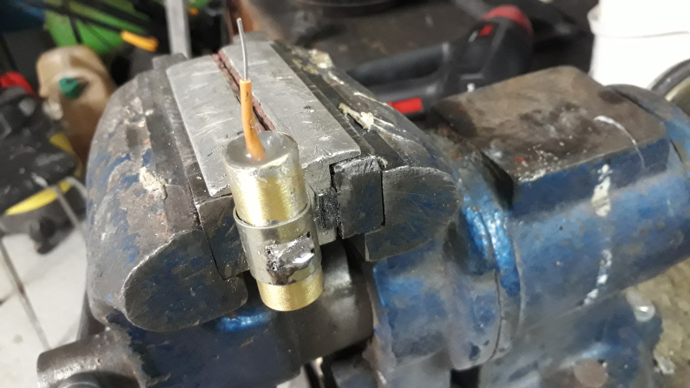

Replier et souder sur le tube, à l’étain, le fil sortant du trou, ce sera le - de la masse (sur le tube ou sur le collier de serrage si autre modèle),

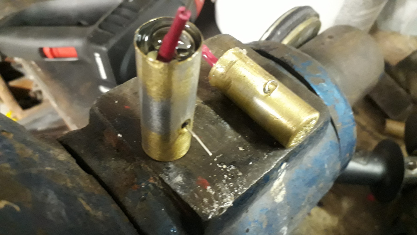

l’autre fil dépassant par le haut sera le +. Allonger le fil + et le protéger avec les embouts thermo-rétractables, le terminer par la cosse adéquate à votre choix de fixation, isoler le tout.

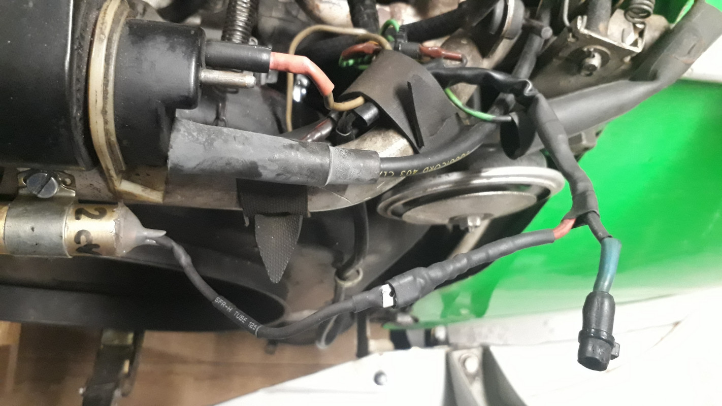

Pour le piquage électrique en Y sur le fil bobine, c’est un peu + délicat, il faut juste faire attention à l’étanchéité (photo).
Sur cette option, il faut conserver sur le boitier d’allumage le support de l’ancien condensateur et connecter le fil bobine sur sa cosse. C’est fini !

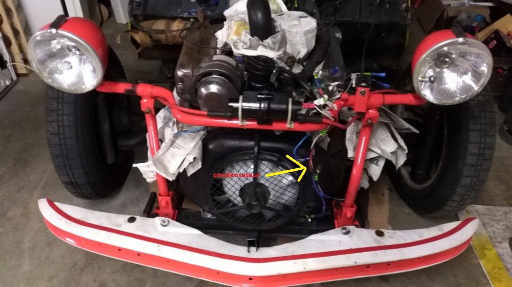

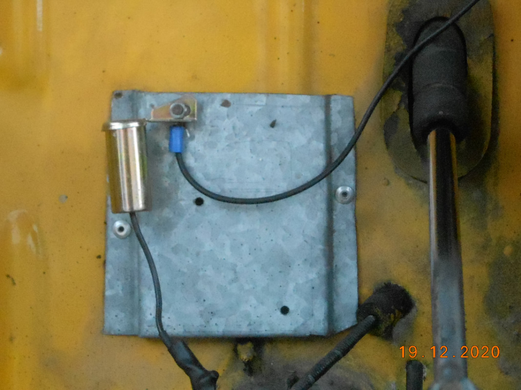

L’emplacement : À la fin du travail de modification, vous pourrez soit le réinstaller dans son logement initial, contre le boitier derrière le ventilateur, soit le déplacer sur l’alternateur ou sous la bobine ce que j’ai fait, car une panne est toujours possible, et sur la route, c’est + facile de changer un condensateur si on n’a pas à démonter le devant de l’auto … (voir autre série de photos). Pour la fixation sous la bobine, j’ai percé et taraudé la barre du support des phares, pas de difficulté particulière.

alors moi je l'ai mis sur le tablier
j'ai acheté un thermometre int ext chez Lidl que j'ai installé sur le support du volets et j'ai installe la sonde dans le capot moteur
le max que j'ai eu c'est 42 degres

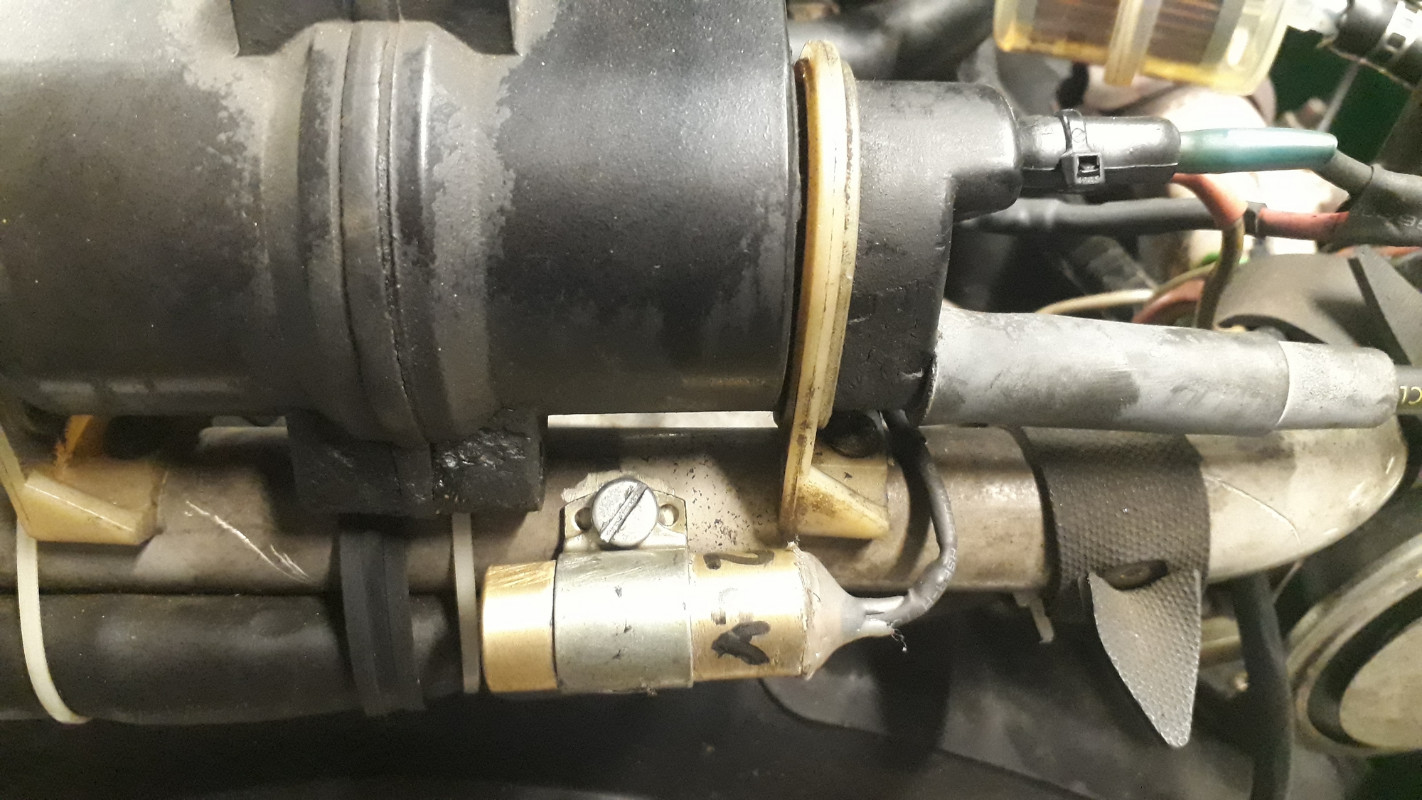

Pour info lorsque ma deuche était équipée de l'allumage classique c'est à dire avec le condensateur, les copains du club m'avais dit de placer celui-ci en dehors du boitier d'allumage, sur la partie extérieure de la boite d'air a coté du ventilateur... il prenait ainsi l'air en roulant grâce à la calandre, et surtout pour le remplacer c' était pratique car rien à démonter, juste le capot à ouvrir...
une photo pour vous montrer... ;)
