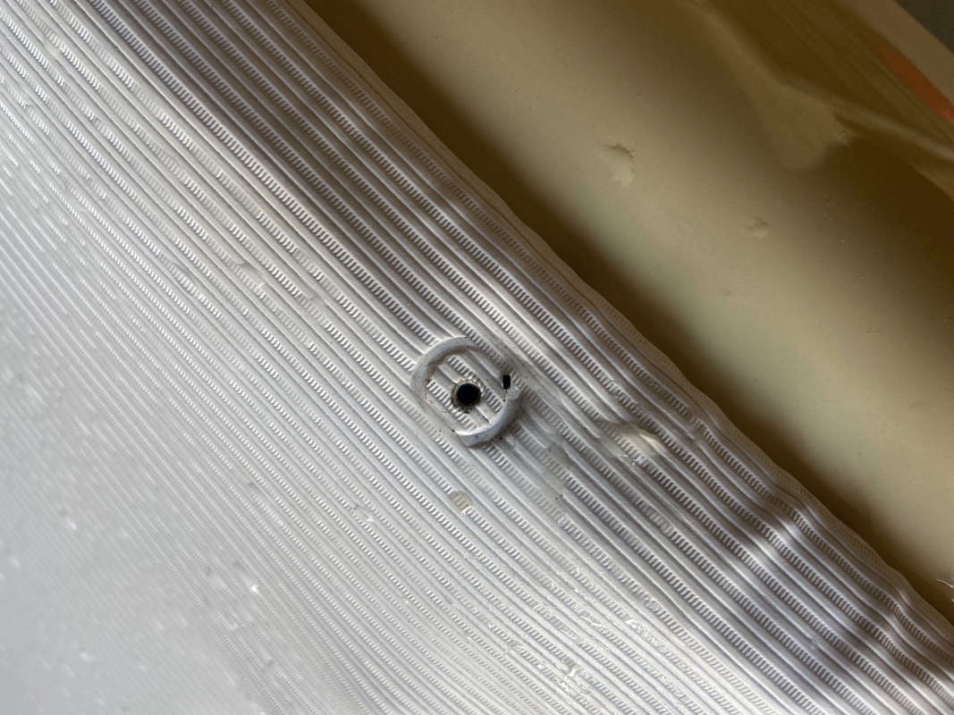

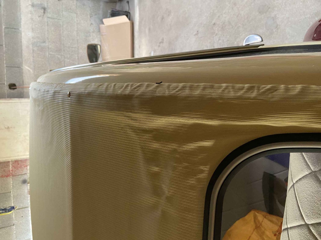

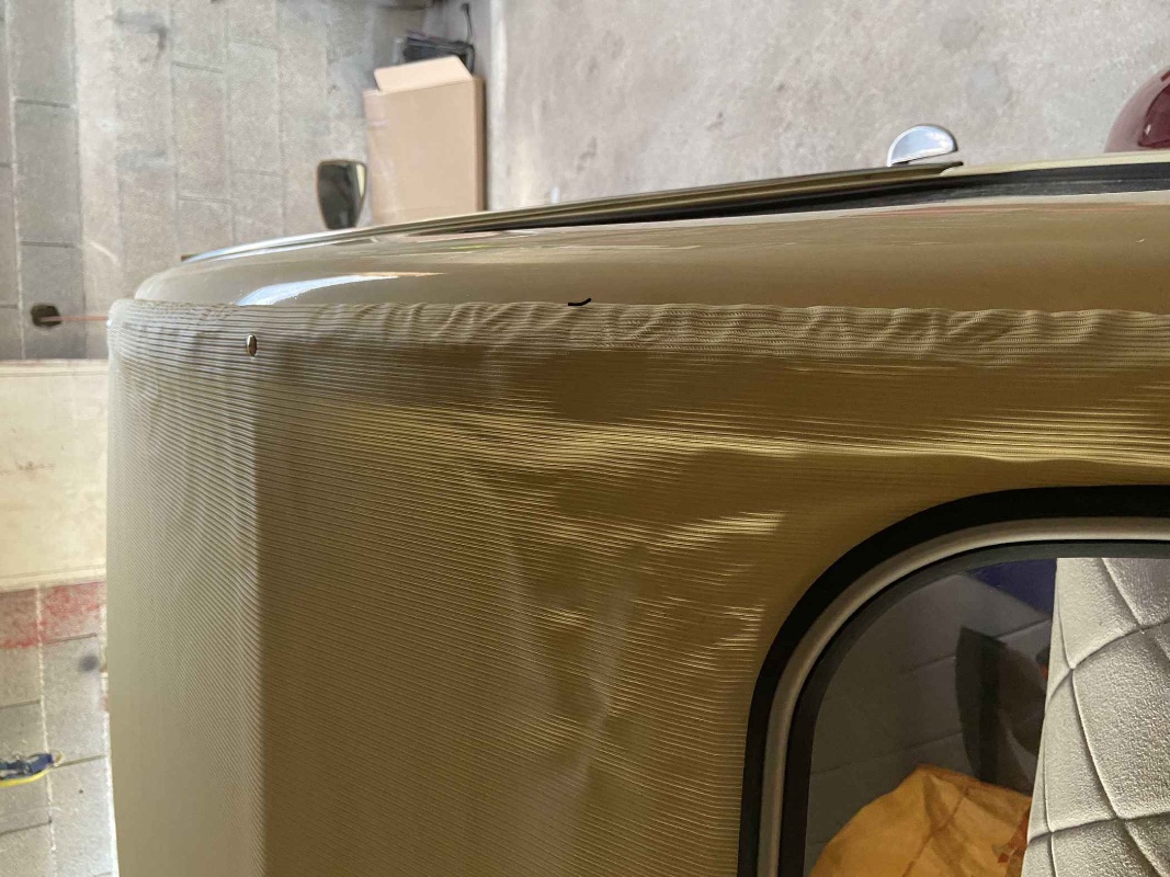

Voilà les photos .
Nouvelle capote sans trou pour les pressions vissées
Messages : 9753
Re: Capote nouveau modèle 2cv Jaune RIALTO - emplacements visserie d'origine ?

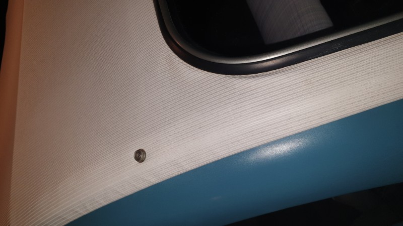

Tu parles de ces vis pour permettre lors de l'ouverture de la capote, de la maintenir avec les sangles?
Si oui, c'est a toi de calculer leur emplacement.
Il y a un sujet qui traite ce problème et Deuchémoi nous a fait de superbes photos.
http://forum.2cv-legende.com/viewtopic.php?f=17&t=9110
Messages : 7425
Bonjour Benoît, Éric a raison, tu monte la capote et ensuite tu soulève sur le côté la capote tu repère le trou sur la carrosserie et avec la vis tu perce la capote et tu visse voilà par contre la capote est vendu avec la sangle avant c'est pas normal qu'elle soit manquante :salut:
